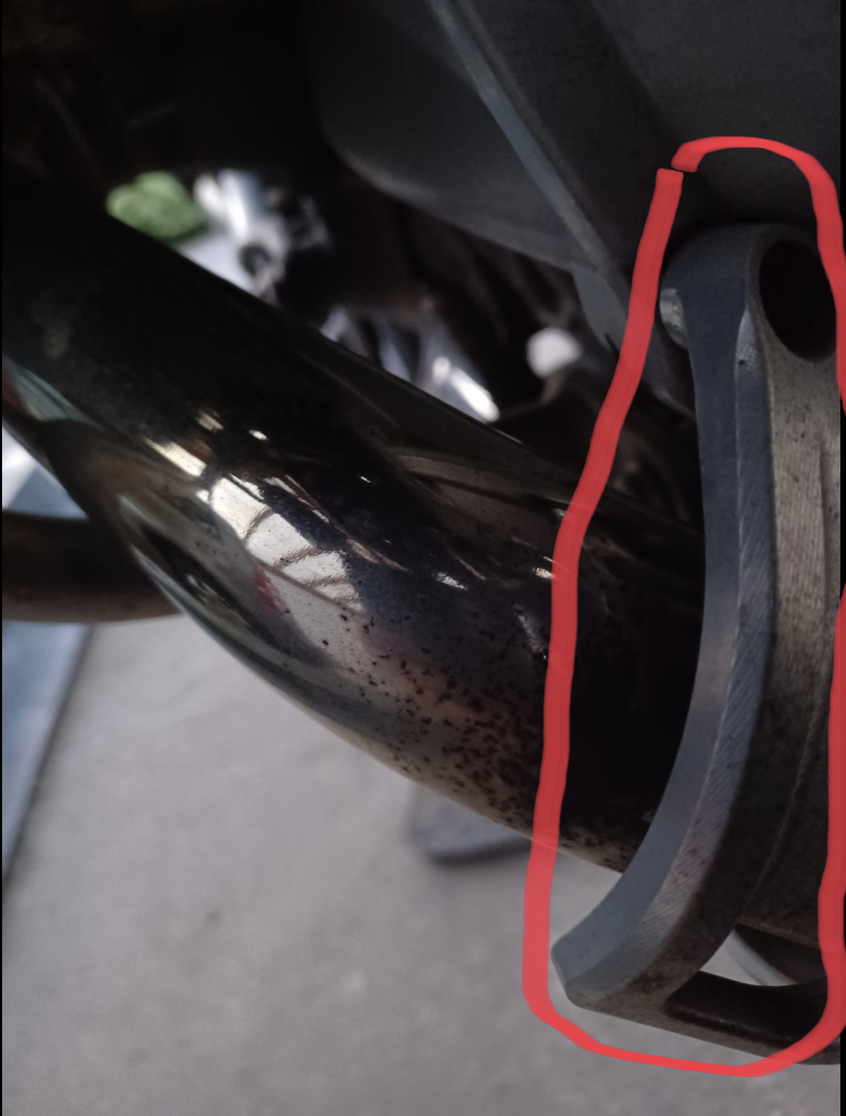

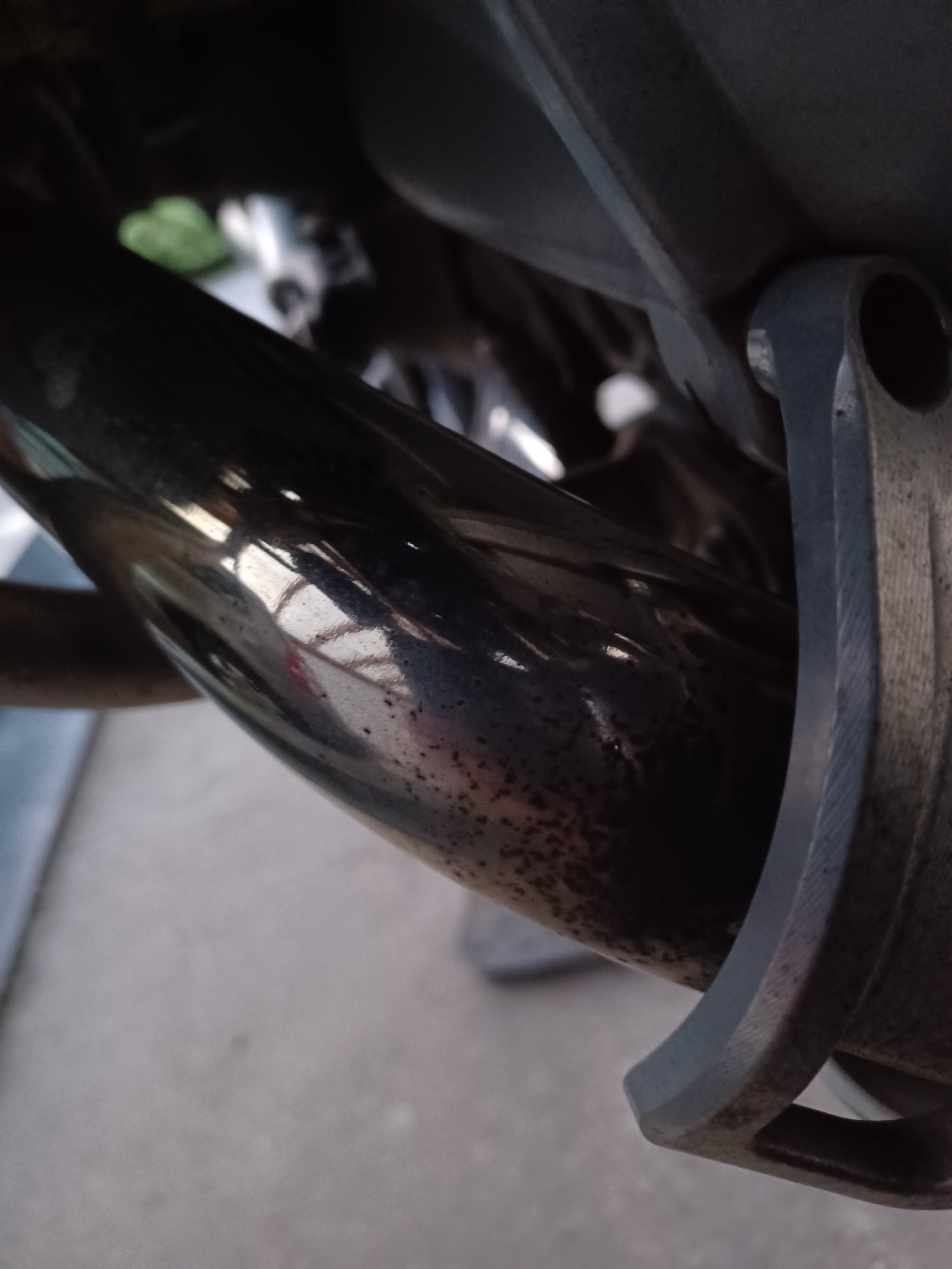

Meint ihr wirklich dass man da noch was machen kann :happy: ?. Die ersten Rostflecken waren - wenn ich mich richtig erinnere -im 3. Jahr. Jetzt sieht es schon so aus.
BMW hat damals vorgeschlagen , dass sie 50 %übernehmen. Ich habe es aber nicht machen lassen.
maxquer
maxquer
14.09.2011
9.888
31303 Burgdorf
r1200gs TÜ
Das Problem ist, dass der unter der Chromschicht liegende CrNI-Stahl an den Rostflecken nicht mehr passivieren kann.
Das heißt er gammelt auch durch. Und das schneller als normaler Baustahl.
Wenn Du die Chromschicht weit genug abschleifst, könntest du es vielleicht schaffen, dass der CrNi-Stahl noch mal wieder passiviert und es ist gut.
So gammelt er auf jeden Fall durch.

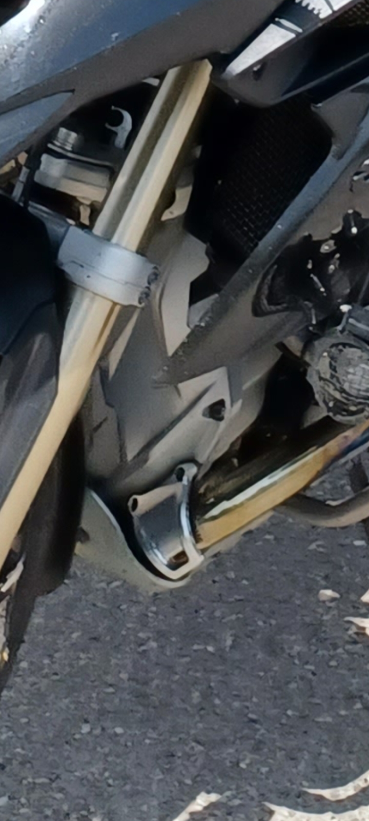

Was ist denn das?
Gast29174
Ein Krümmerschutz ( versteckt die schlimmste Stelle recht gut :D ) . In Ebay mal günstig ersteigert denn Rizoma hat seinen Preis :zwinkern:
