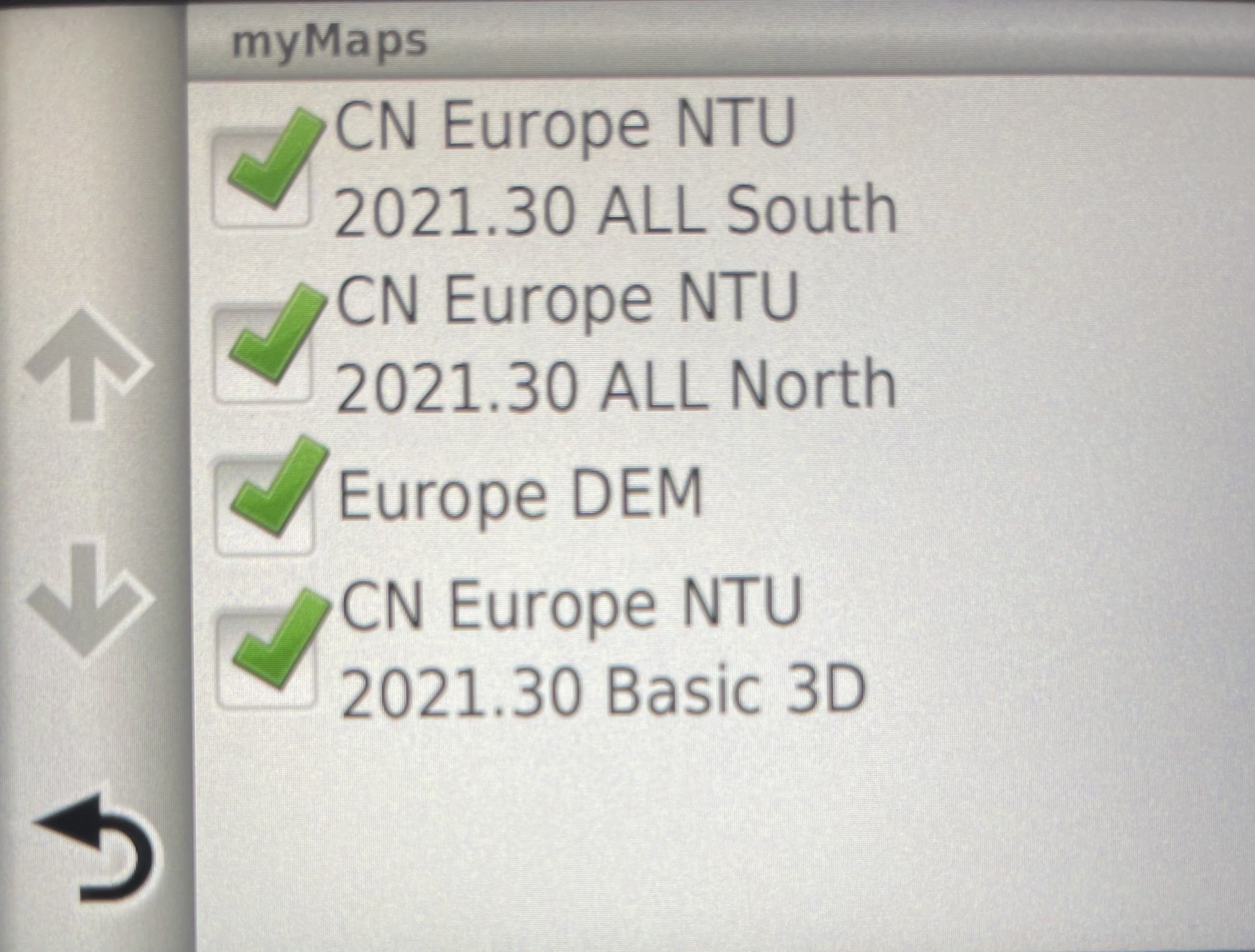

Der Update auf City Navigator Europa 2021.30 NTU auf dem Zumo XT war kein Problem. Jedoch Gabe es eine Karte Nord und eine Süd.
Die Grenze der beiden Karten verläuft von Basel dem Rhein entlang. Auf dem XT alles IO.
In Besecamp auf dem PC kann man aber keine Route berechnen welche über die Kartengrenze geht, weil man sich für Nord oder Süd entscheiden muss.
Habe dann die Kartenabdeckung von Ganz Europa auf Central Europe reduziert. Dann funktionierte es alles wieder, da keine Kartengrenze mehr vorhanden war.
Es ist schon sehr störend, dass man ganz Europa nicht in einer Karte erhält und sie dann auch noch nicht auf dem PC installierbar ist.
Gibt es einen weg die beiden Karten Nord und Süd in eine zu vereinen?

Nein. Da musst du bis Ende Mai warten, wo laut Garmin die Funktion zur Karteninstallation auf dem PC (was dein Problem löst) wieder zurückkommen soll.
ABER: Die NL-Firmware Waypoint stellt die Karten zum Download:
myWayPoint :: FAQ
Mit entsprechender Anleitung kannst du die mit deinem Navi freischalten.

Seht Ihr GBAdventure, qtreiber und Lumi auch die beiden Kartenhälften? Habt die oben beschriebenen Probleme ausprobiert und seid sicher, dass das bei Euch nicht vielleicht auch ist?

In Basecamp gibt es nur eine Karte.
