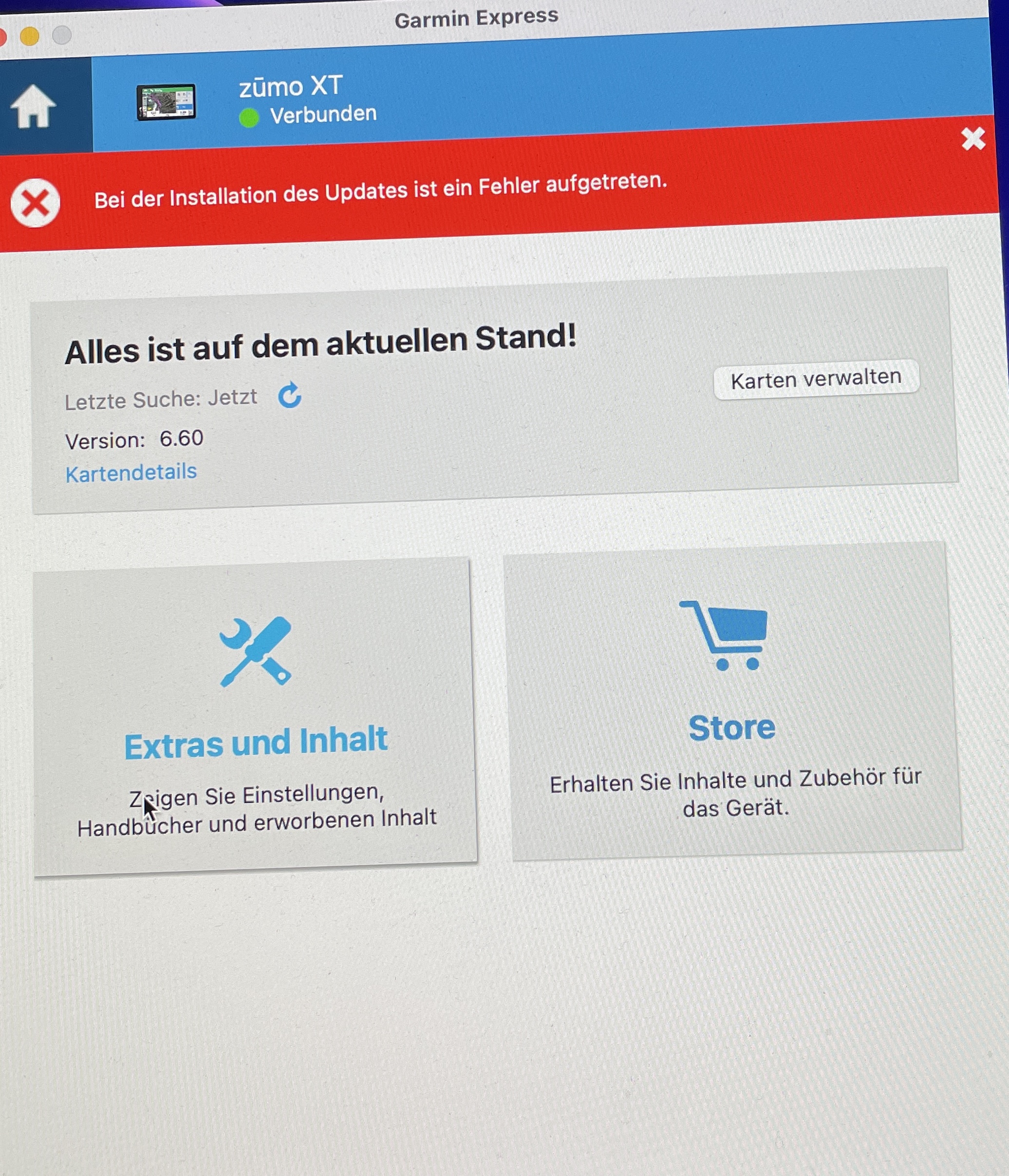

Diskutiere CN Europe NTU *News* (alle Versionen) im Navigation Forum im Bereich Modellunabhängige Foren; Schon mehrmals gemacht. gerade eben auch nochmal. Wann hast Du das installiert ?
Qmelker
19.08.2021
695
Okay, werde einfach nächste Woche nochmal testen.

Ich hatte schon mal den Eindruck, dass es Probleme machen kann, wenn der PC während des Downloads in Power Safe geht. Ich halte ihn immer wach, solange die Installation läuft.

nene, ich sitze davor und wegen der schnellen Leitung geht nichts in den Powersafe.
Die 50% und der Abbruch erfolgen nach wenigen Minuten

den 50% Abbruch kenne ich vom PC, das ist der Punkt wenn der Download erfolgreich war und dann die Installation oder Freischaltung der Karte abgebrochen wurde.
Beim MAC kann ich leider nicht weiterhelfen
Schau mal ob die Karte in Basecamp schon sichtbar ist und ob es nur an der Aktivierung der Karte fehlt, diese könnte man dann nachträglich freischalten.

habe gerade mal genauer geschaut.
mein iMac ist von Ende 2015 mit IOS Monterey, also 12XXXX.
Link zu Garmin
Demnach müsste ich neue Hardware kaufen um ein neueres IOS zu installieren.
Ich habe dann eben GE 7.18 heruntergeladen.
Damit nochmal die aktuelle Karte auf das XT geschoben was auch top geht.
Dann wieder auf den Mac versucht, da kommt dann oben die Meldung das wohl Probleme mit den Servern bestehen.
Ich denke ich werde mal das Wochenende abwarten.
Achso, noch etwas.
GE 7.25 wird mir nicht angeboten , bei 7.24 ist bei dieser Hardware Schluss.
Irgendwie war hier aber schon länger der Wurm drin.
Auch wenn ich auf dem XT und auch beim Mac den gleichen Softwarestand genutzt habe, wird dann beim starten meiner erstellten Routen neu berechnet, was ich eigentlich unterbunden habe.
So wie gestern unterwegs kommt dann manchmal Mist dabei heraus.
Vielleicht sollte ich mir mal Gedanken machen wie ich weiter Route.
Vielleicht mit My Route und OSM Karten ??
Naja , erstmal abwarten.
Werde berichten.

Ich hab mein MacBookPro Mitte 2014 mit BigSur 11.7.10 und GE 7.24 und mein Zumo 595 vor ca. zwei Wochen problemlos mit 2026.20 in einem Rutsch aktualisiert.

Ich habe gerade GE 7.24 installiert und auch wieder wurde die Installation abgebrochen.

Navi ist aber mit dem Mac verbunden?
Qmelker
19.08.2021
695
Ja , ist es.
Die Installation auf dem Navi funktioniert auch top.
habe ich zur Sicherheit auch ein zweites Mal installiert.
Alles gut soweit.
Nur auf den Mac will er nicht
Ich denke ich schreibe mal dem Support

Wenn ich das richtig gelesen habe , müsste für 7.25 mindestens Mac OS 13 installiert sein.
Das kann dieser nicht mehr.
Beim Kauf damals gleich auf 1TB SSD umgebaut, der geht wie der Teufel, also an der Hardware kann es nicht liegen.
Mal schauen was der Support antwortet.

Ausreichend Speicherplatz hast du sicher kontrolliert. Bedenke, dass die Karte zwei Mal auf die Festplatte kommt. Es braucht wohl 30 GB.
