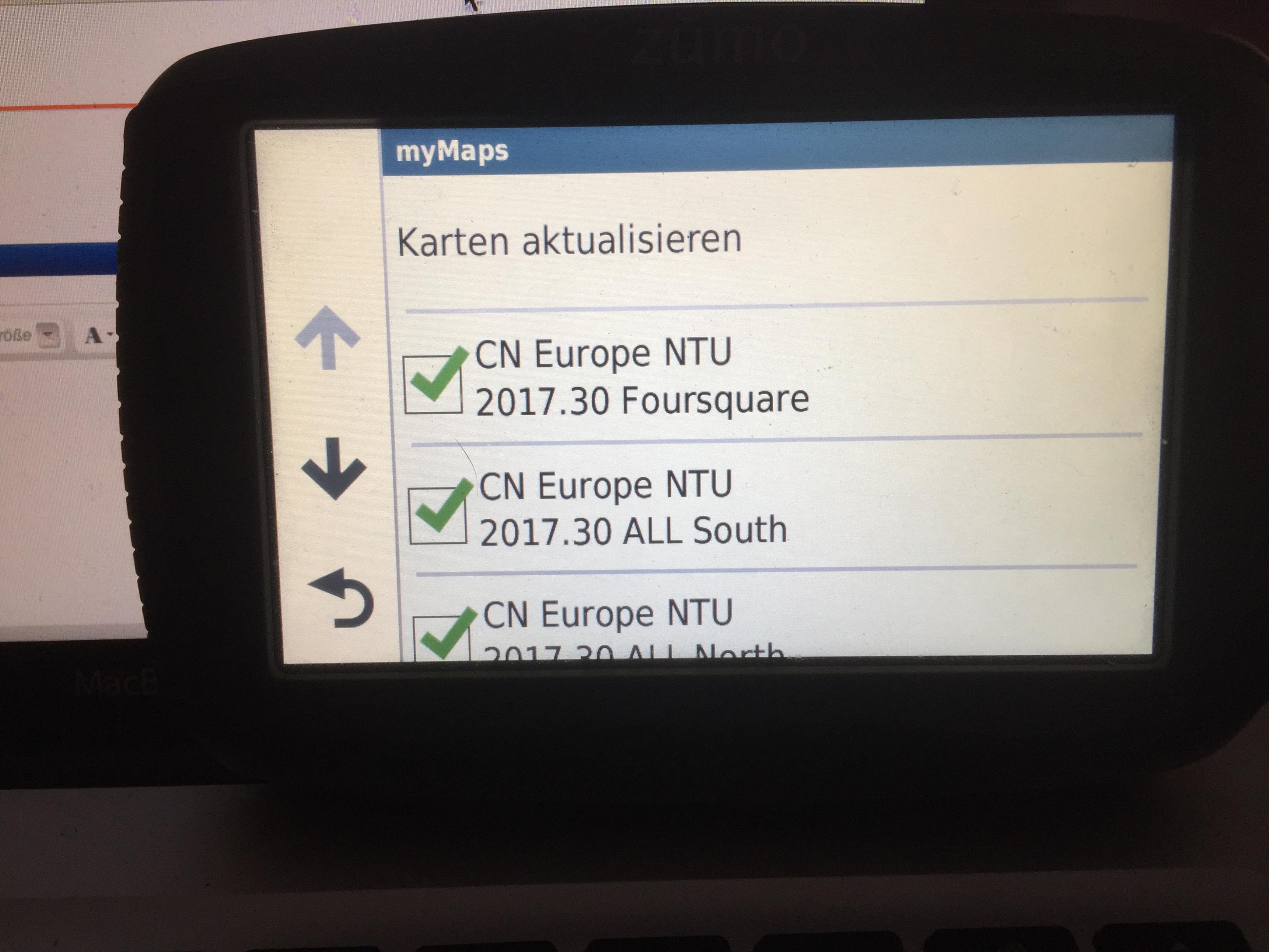

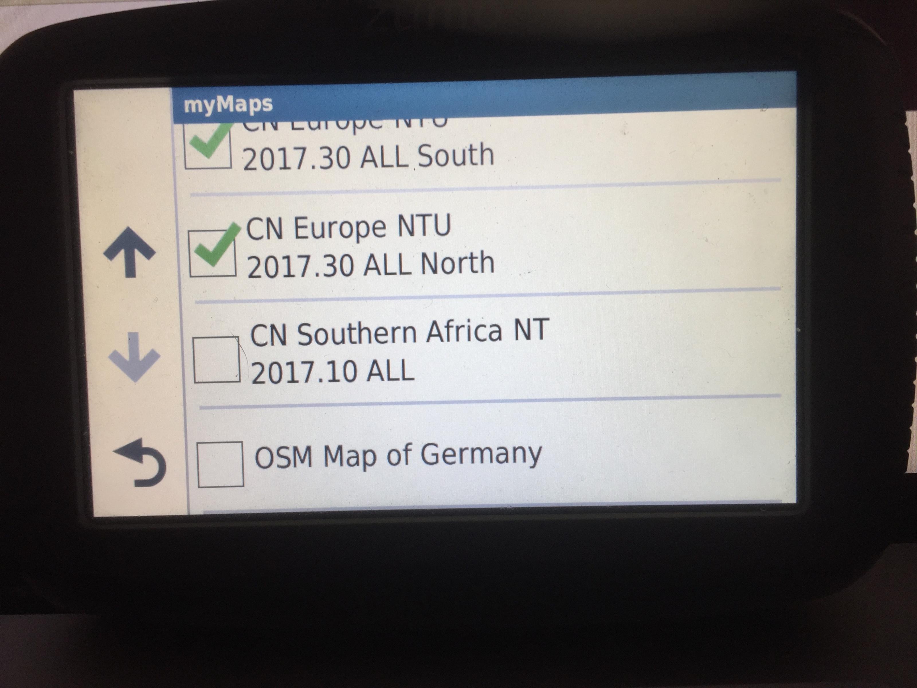

Bei mir sieht das so aus
IMG_0600.jpgIMG_0601.jpg lasse es aber bis ende Februar.
mal sehen was bis dahin alles passiert ist .
