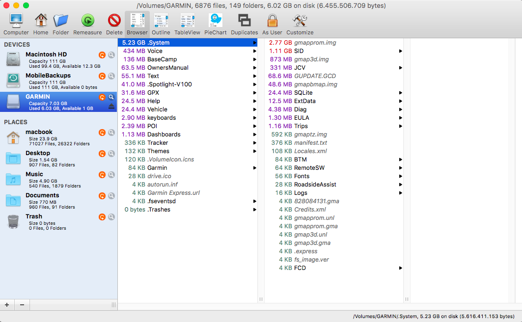

Vielleicht mögt Ihr einem unbedarften Mac-User (mit Kartenupdate 2017.30 und ohne SD-Karte im N5) mal auf die Sprünge helfen:
Wenn ich meinen N5 mit einer Art »Explorer« angucke, steht da »6,02 GB belegt«. Der unsichtbare Ordner ».System« hat 5,23 GB, da muss dann ja wohl das Kartenmaterial drin sein. Die dickste Datei ist »gmapprom.img« mit 2,77 GB.
Was hab' ich denn nun drauf auf dem Gerät? Nur Nordeuropa oder irgendeine abgespeckte Karte? Es hieß doch, die Europa-Gesamtkarte habe über 5 GB?
Ein ratloser Ralle …

Wenn Du im N5 auf Einstellungen, Karte/Fahrzeug, my maps gehst kannst Du sehen was geladen ist. Bei mir nach dem update: CN Europe NTU 2017.30 ALL South, CN Europe NTU 2017.30 ALL North, 2017.30 3D und Europe DEM. Bei Europe DEM bin ich nicht sicher ob das dazu gehört. Wenn das alles da ist hast Du Glück gehabt.
FOB2SB2
19.04.2013
93
Berlin
R1200GS ADV 2016
»gmapprom.img« ist bei mir 3,98 GB groß und liegt auf der SD Karte. Zu mehr reicht mein Halbwissen leider nicht. Mach was draus.

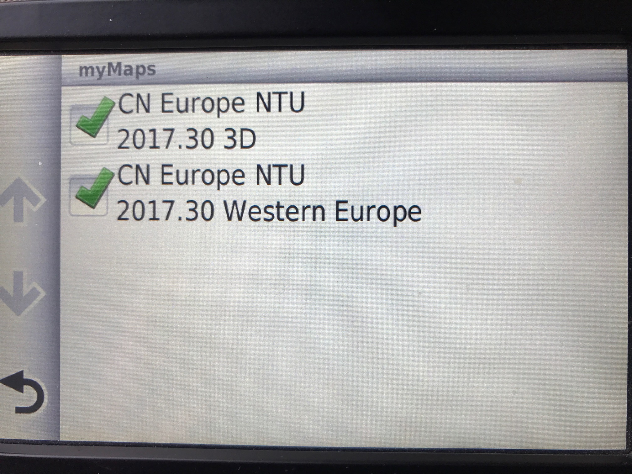

Gehe ans Navi und schau Dir auf dem Gerät die Karteninformation an, dann hast Du auch gleich die Version.

Bei mir steht »CN Europe NTU 2017.30 Western Europe«. Und zusätzlich die 3D-Karte, siehe Screenfoto.
Hab' ich nun »alles« drauf oder fehlt mir was?

Geh auf die Garmin Seite uns schau nach welche Länder "Western Europe" abdeckt.
Dann hast Du Deine Frage selbst beantwortet.
