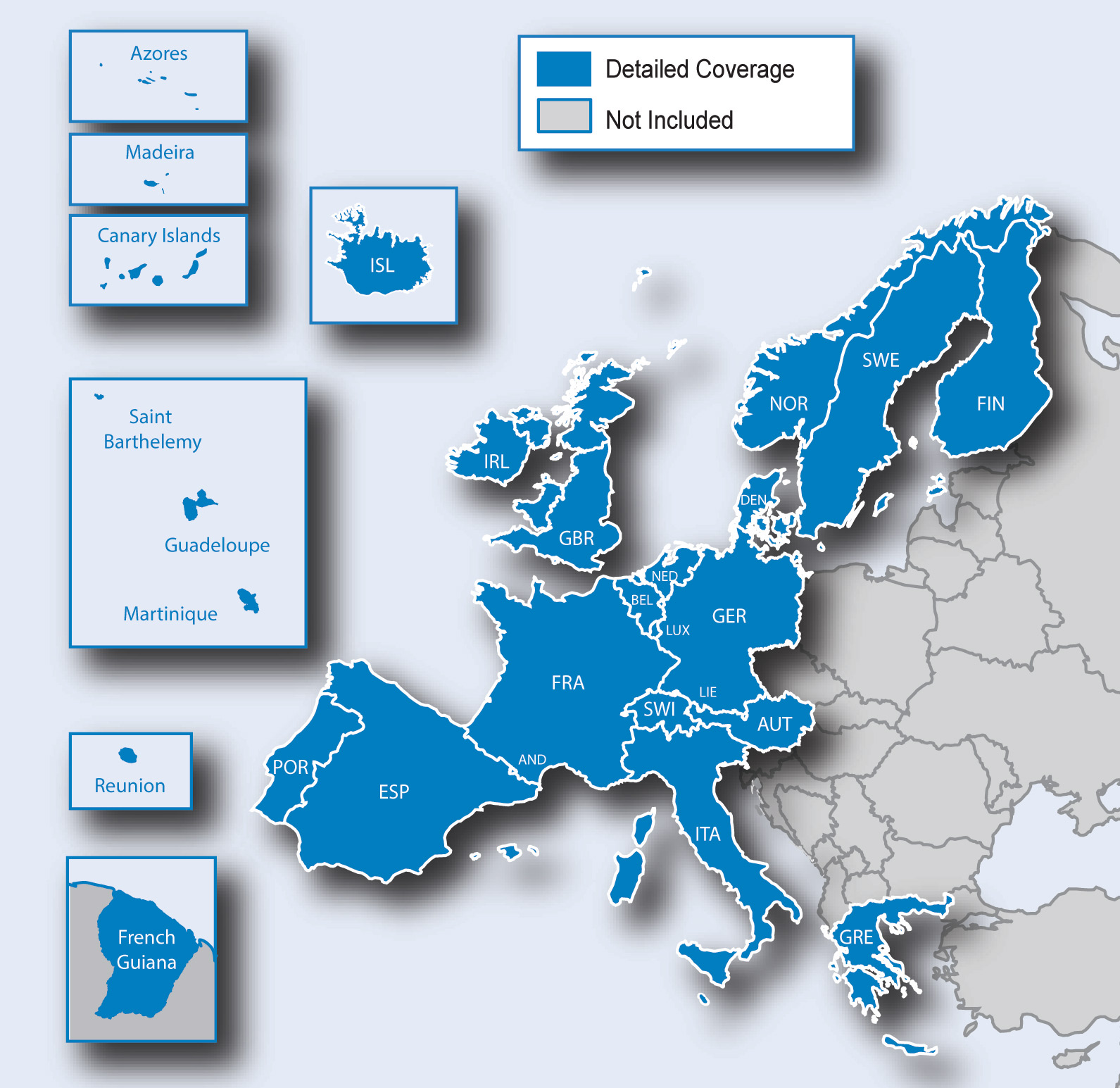

die .30 NORTH und SOUTH.
irgendwie haben offenbar alle nach dem Update zwei Karten: ».30 NORTH und SOUTH.«.
Bei mir (N5 ohne SD-Karte) hat das Update eine einzige Karte installiert und die heißt ».30 Western Europe«. Und Garmin Express 5.1 sagt »Alles ist auf dem aktuellen Stand«.
Ich frage mich nun: Bin ich ein Glücksfall oder habe ich eine abgespeckte Karte installiert bekommen?
Du hast halt "nur" West Europa drauf. Der Osten fehlt.

@ralle:
Du hast wohl irgendwann die Auswahl 'Europa west' getroffen. Das ist nicht die gesamte, von Garmin zur Verfügung gestellte Region (eben Europa gesamt). Beim Update wird jeweils die zuvor installierte Region upgedatet - in deinem Fall Europa West. Wenn dir das reicht, dann hast jedenfalls deutlich weniger Ärger mit den Updates. Sollte es irgendwann mal nicht reichen, dann musst du über Garmin Express die Gesamtkarte oder eben eine andere Region auswählen und installieren.
muss wohl so sein, unabsichtlich. Und wenn ich jetzt mit GE die Kartenoptionen aufrufe, sagt das Programm auch das erste Mal, dass ich für die Gesamtkarte Europa eine SD-Karte benötige.
Ich hab dann ausprobiert, auf dem N5 alles zu löschen, was ich nicht brauche: Alle Voice-, Hilfe-, Text- und Handbuchdateien außer Deutsch, alle »Vehicles« außer drei und die beiden BaseCamp-Installer.
Danach konnte ich die Gesamtkarte Europa auf dem internen Speicher installieren.
Das war aber eher experimentell, ich werde morgen sowieso eine SD-Karte besorgen, sonst droht später mit Sicherheit Trouble wegen Speichermangel.
