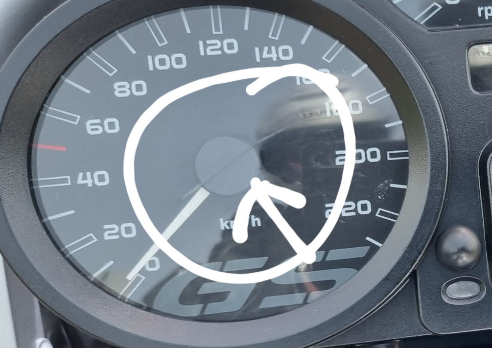

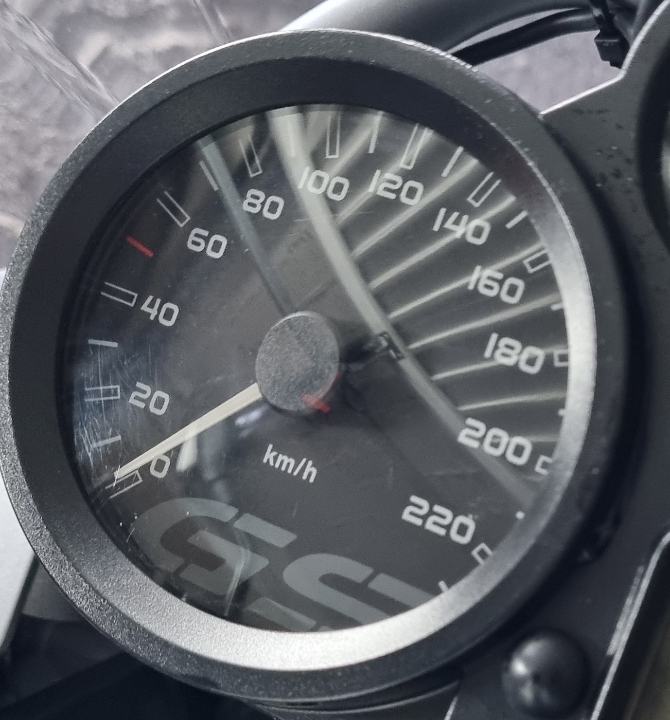

Hallo zusammen,
ich habe an der Cockpitblende einen Kratzer im klarsichtigen Teil im Bereich des Tachos.
Rein oberflächlich und mit dem Finger nicht zu spüren.
Meiner Meinung nach war der plötzlich da, ohne dass ich ihn verursacht habe.
Als ich letztens wegen eines anderen Themas bei einer Werkstatt war, deutete der Monteur zielstrebig darauf und sagte mir, dass das ein übliches Problem sei und dort bald reißen werde.
Das restliche Auftreten der Werkstatt ließ mich aber an der Seriosität/Professionalität zweifeln, weswegen ich dort dann auch keinen Auftrag erteilt habe.
Meine zwei Fragen:
Ist es tatsächlich ein häufiger mal auftretendes Problem, dass die Klarsichtscheiben aufgrund Alter oder UV oder Hitze reißen?
Hat schonmal jemand die Klarsichtscheiben mit Klarlack lackiert? Bspw 2K Klarlack für vergilbte Scheinwerfer.
Ich bin mir nicht sicher, ob danach noch eine klare Sicht auf die Instrumente gegeben ist, oder es verschwommen oder verzerrt ist.

mir geht es weniger um den Kratzer an sich, sondern um die Information, ob sich auf die Weise erfahrungsgemäß ein Riss ankündigt.
Falls nicht, dann werde ich einfach per Displaypolitur drübergehen und fertig.

TIP ... wenn mit dem Fingernagel keine Kerbe spürbar ist , Polieren > fertsch :wink: .
Darkover
23.05.2022
483
, ob sich auf die Weise üblicherweise ein Riss ankündigt.
Will du dann am Ende über unser Meinungen abstimmen? :showoff:
Kunstoff altert sicher! Weichmacher gehen verloren, UV im Sonnenlicht ist zerstoererisch.
Ein Riss kann dann zwei Ursachen haben.
1. brutale Gewalt.
2. Spannungsriss weil bei der Herstellung ein Fehler gemacht wurde.
Es ist aber IMHO nicht so das erst an der Oberfläche ein Kratzer entsteht daraus dann ein Riss einfach so wird.
Polieren ist im uebrigen nur dann eine Loesung wenn der Kratzer SEHR oberflaechlich ist. Sonst schleifst du den raus, hast dann aber eine Linse reingeschliffen die verzehrt! Ich habe leider letztens selber die Erfahrung gemacht als ich 2-3 kleine (viel kleiner wie bei dir) aus einen Visir rausschleifen wollte weil Schuberth fuer ein Plastikteil das 2-3Euro in der Herstellung kostet ueber 100Euro will. (Arai nur 25)
Man kommt leider sehr schnell an Grenzen wo man das sieht. Und wenn du das 'Glas' nicht rausnehmen kannst dann kannst du sowieso nicht vernuenftig arbeiten! Und wenn du ganz grosses Pech hast dann hat BMW da bereits eine UV-Schutzschicht aufgebracht die du punktuell weppolierst was man dann deutlich sieht!
Falls du sowas noch nie gemacht hast, uebe das vorher! Zum beispiel an einem alten Visir. Und mach es von Hand. Maschine braucht mehr erfahrung!

Wenn's dumm läuft, dann brauchst Du eben ein neues Gehäuse. Aber um den Kauf einer gesamten Tacho-Einheit kommst Du herum. Also lässt es sich im schlimmsten Fall "relativ kostengünstig" beseitigen.
So wie auch vorher von Edelweiß GS geschrieben, es ist halt die Frage, wie tief der Kratzer ist. Denn was willst Du mit einem Glas, welches eine Unebenheit von sagen wir mal 0,3 mm hat nach der Politur?
Schau doch auch mal nach, ob es das Glas nicht auch einzeln gibt ..

Nein, meine Frage ist nicht, wie tief der Kratzer ist und ob ich ihn rauspolieren kann.
Meine zwei Fragen habe ich im Eingangspost formuliert.
Aber da bisher niemand davon berichtet hat, dass sich auf die Weise ein Riss im Glas ankündigt, gehe ich mal davon aus, dass mir in der Werkstatt Quatsch erzählt wurde und ich mir keine Gedanken darüber machen brauche, ob und wie ich hier mit Klarlackversiegelung die Schadensbildung aufhalten kann.
Es ist wohl schlicht ein Kratzer, der von irgendwem verursacht wurde und kein sich andeutender Riss.

Die Politur hat's erledigt.
Knapp 15 Jahre alt und noch aus der Zeit, als Handys noch kein Touchdisplay hatten.
Die Typen von der Werkstatt wollten wohl nur eine unnötige Zusatzreparatur aufschwatzen.
Gut, dass ich da eh aufgrund des windigen Eindrucks direkt wieder abgehauen bin.

Riss an dieser Stelle habe ich hier im Forum noch nie gehört. Zumindest nicht ohne Fremdeinwirkung. Einen Spannungsriss sehe ich auch nicht. Der müsste dann eigentlich vom Rande her kommen und nicht in der Mitte sein. Wenn der vom Rand gekommen wäre, hätte ich das mal nachgeschaut (Spannung?). Polieren war die richtige Entscheidung.
