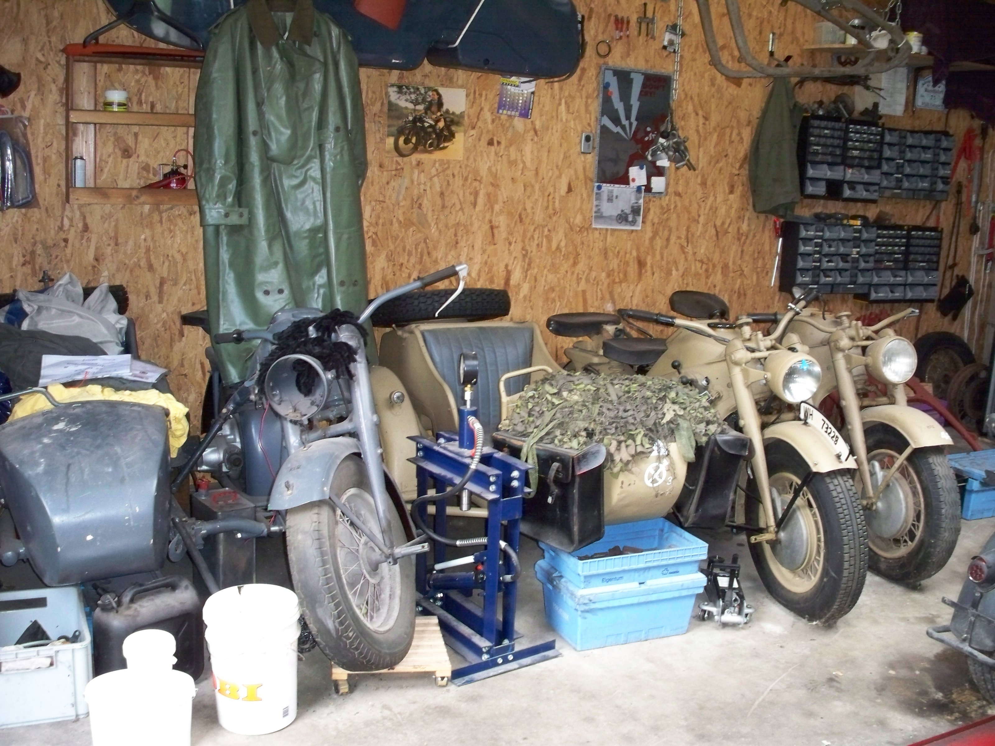

Hab mir vier Stück geholt, für meine AMEs. Aber wie der @Laie sagt - hilft nix. Oder zumindest nicht viel… Und teuer sind die Dinger auch.
