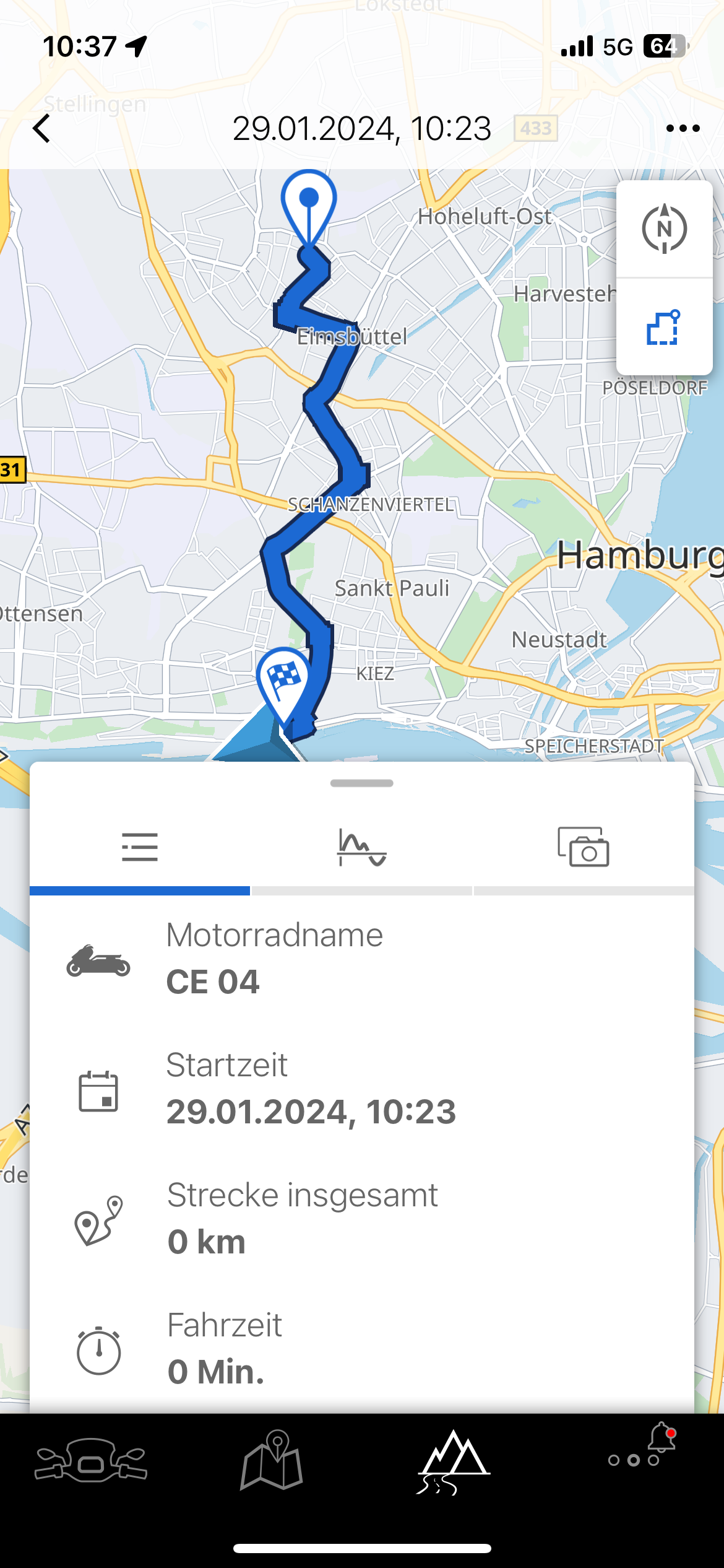

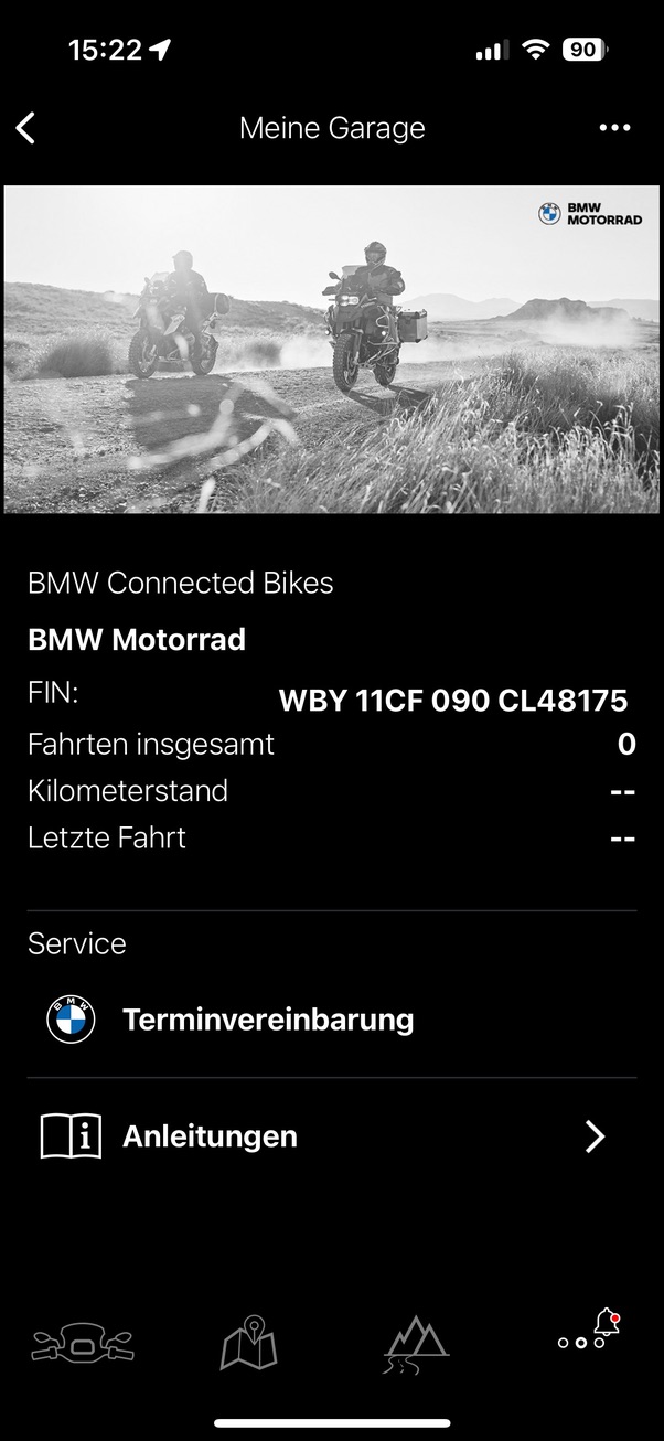

So liebe Mitstreiter,
ich gebe offiziell auf und brauche Eure Hilfe, vielleicht in Form von Tipps, was ich noch probieren könnte.
Zur Problematik:

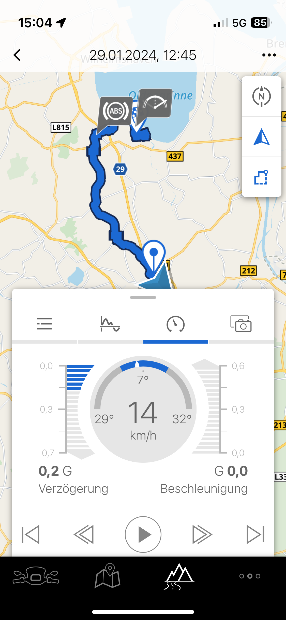

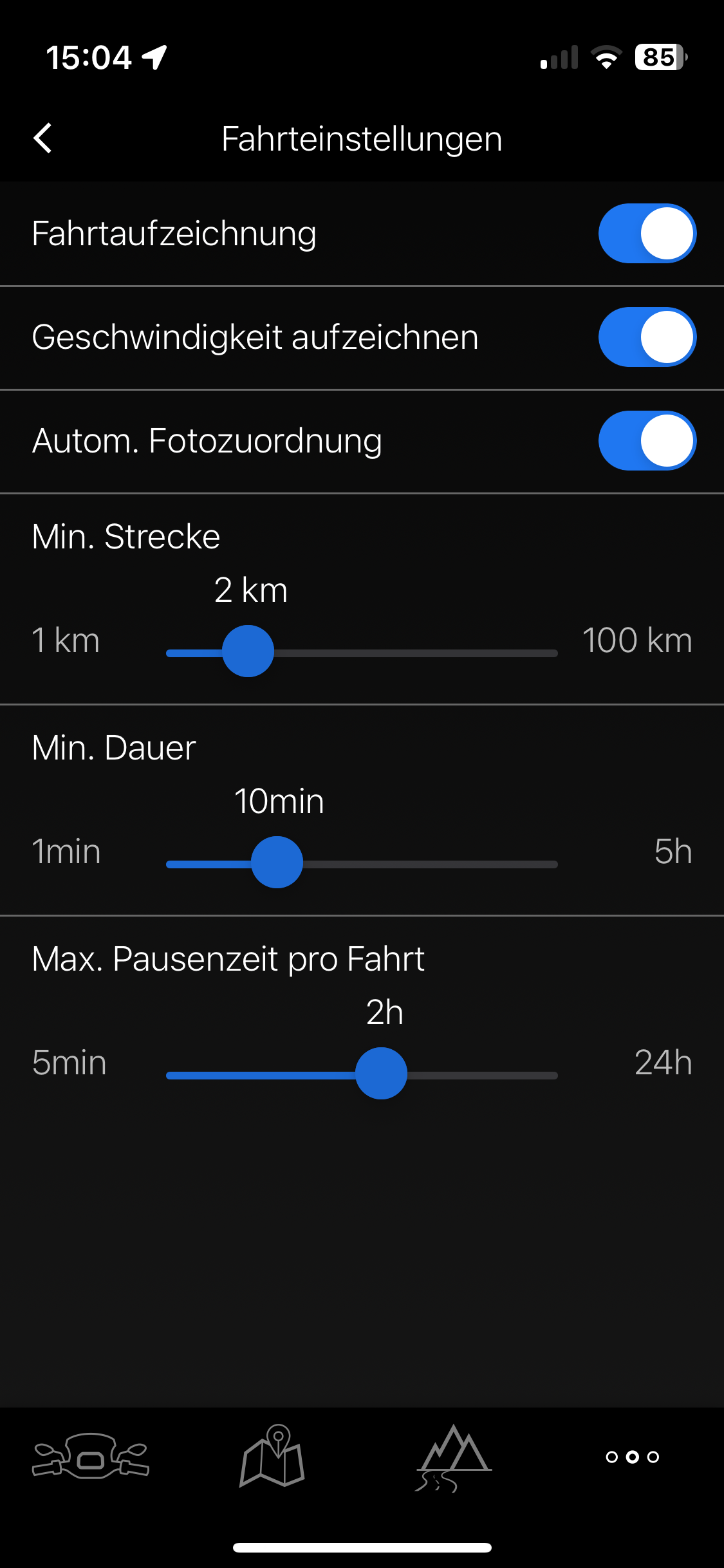

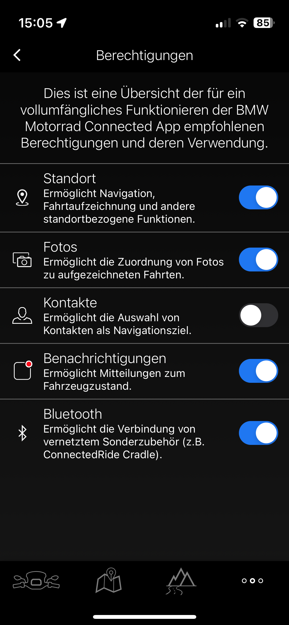

Seit dem letzten Connected App Update irgendwann vor zwei Monaten, weigert sich jedwedes BMW Zweirad beharrlich die gefahrene Strecke aufzuzeichnen und ich komme nicht weiter. Das Problem äußert sich dergestalt, dass alles funktioniert, ich sehe in der App die gefahrene Route in der Kartenübersicht, allerdings immer nur mit einem Kilometerstand von 0 gefahrenen Kilometern und ohne gemessener Telemetriedaten. Infolgedessen wird die Fahrt dann nach Beendigung nicht abgespeichert, da ja nur 0 Kilometer abgefahren wurden. Alles andere funktioniert. Media, Telefon und Navigation kein Problem. Mittlerweile habe ich schon mehrfach die App gelöscht und neu installiert, ich habe alle anderen Apps, die eine Standortbestimmung benötigen deaktiviert und ich habe dem Support geschrieben, allerdings keine Antwort erhalten. Ich habe mehrfach überprüft, ob die BMW App alle erforderlichen Rechte hat und alles Einstellungen so gemacht sind, dass sie aufzeichnen kann.
Ich nutze ein Apple iPhone 12 Pro mit allen aktuellen Updates. Das Verrückte ist, dass es nach einer kompletten Neuinstallation genau einmal funktioniert. Die Route wird komplett aufgezeichnet und abgespeichert. Wenn ich dann am Folgetag ohne jedwede Änderung am Setup das Ganze abermals machen möchte funktioniert es wieder nicht? Probehalber habe ich mal ein altes Android Handy genutzt und siehe da, dort funktioniert es wie gewünscht.
Ich bin ehrlich gesagt komplett ratlos und mir gehen die Ideen aus?
Irgendjemand, der mir hier einen Hinweis geben mag?
Danke und Gruß aus Hamburg
Thomas
