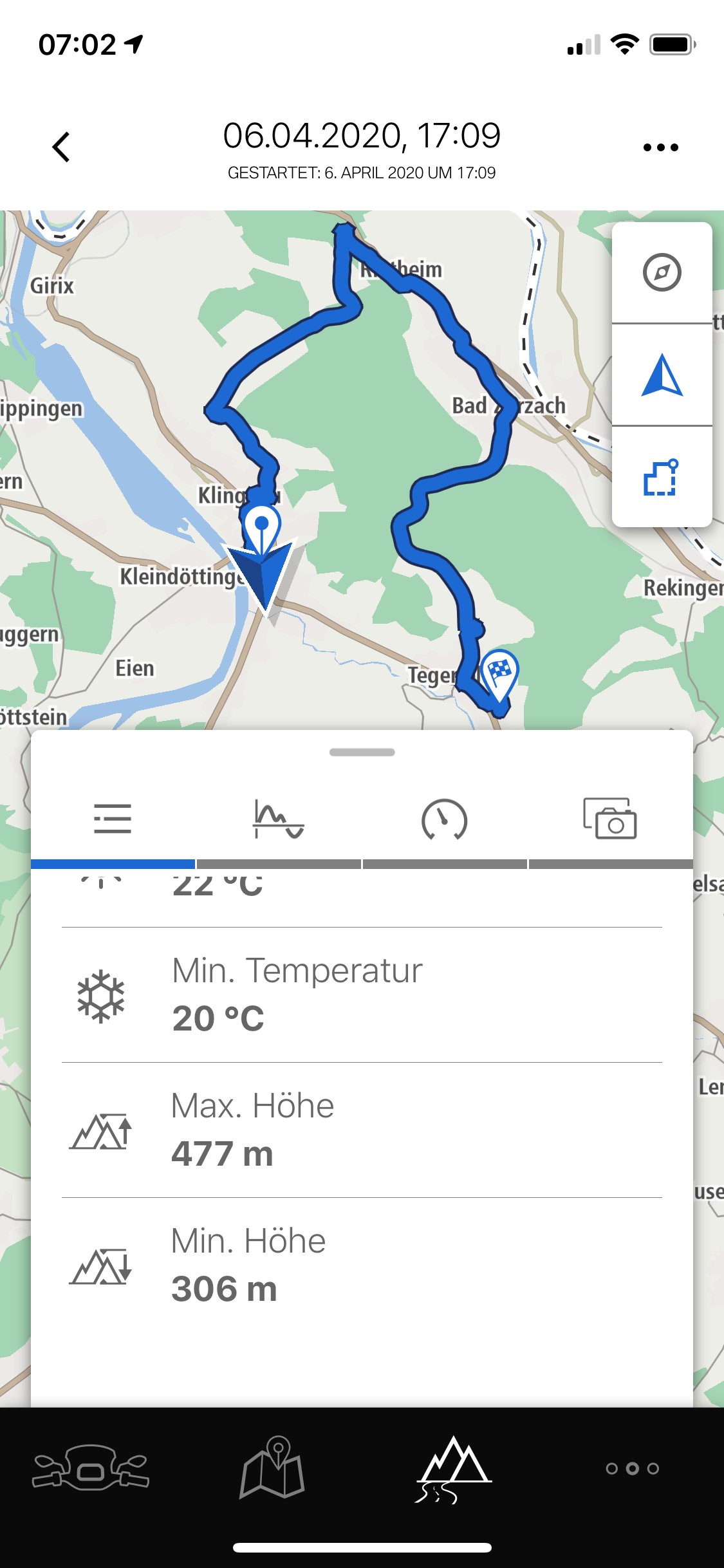

Ich sehe hier im Forum immer wieder Bilder, wie bei der aufgezeichneten Route bei der Zusammenfassung auf dem ersten Bildschirm unter anderem max. Schräglage angezeigt wird. Bei mir sehe ich da bloss Temp. Höhe, Geschwindigkeit... kann man das irgendwo einstellen?
Beim Reiter Schräglage und Beschleunigung sehe ich die Werte natürlich schon.
Nur sicherheitshalber: Hast du bis zum Ende gescrollt? Bei mir kommt nach Höhe ein bisschen Abstand und dann kommt nochmal eine Tabelle mit Performance-Daten

Nein, nach Höhe ist Schluss, da kommt nichts mehr...

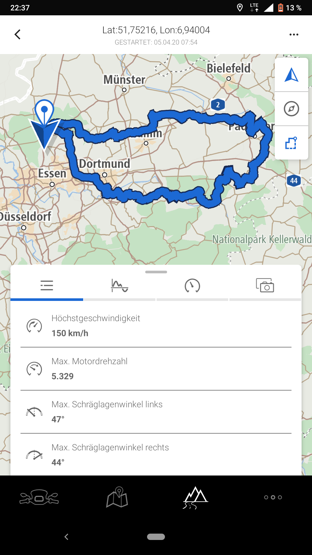

Versuch Mal ein Update zu machen. Vor ca 2-3 Monaten gab es ein Update und seitdem habe ich die Schräglagenanzeige auch.

Bei iOS ist die aktuelle Version 2.0.0, die hab' ich drauf. Seither habe ich überhaupt die ganzen physikalischen Daten, aber eben in der Übersicht nicht.. könnte mir vorstellen, dass das sogar was Länderspezifisches ist....

Grad noch ein paar Unterschiede ausgemacht:
Die Routenbezeichnung ist anders, und auch die Anordnung der Symbole zur Kartenansicht...
