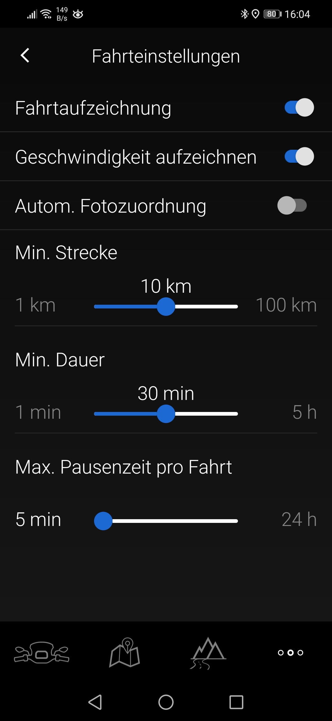

Habt Ihr denn bei Fahrteinstellungen in der App alles korrekt eingestellt?
Eigentlich eine überflüssige Frage, die aber gestellt sein muss!

Ja, die App zeichnete JEDE Fahrt auf, so denn die Min. Strecke erreicht wird (in Deinem Fall 10km) und die Min. Dauer (in Deinem Fall 30 min).
Was noch ein Problem sein könnte: habt Ihr die Karten herunter geladen für das Gebiet, in dem Ihr Euch bewegt (auch zu erkennen daran, dass die max. Geschwindigkeitsanzeige bloss --- ausgiebt)
