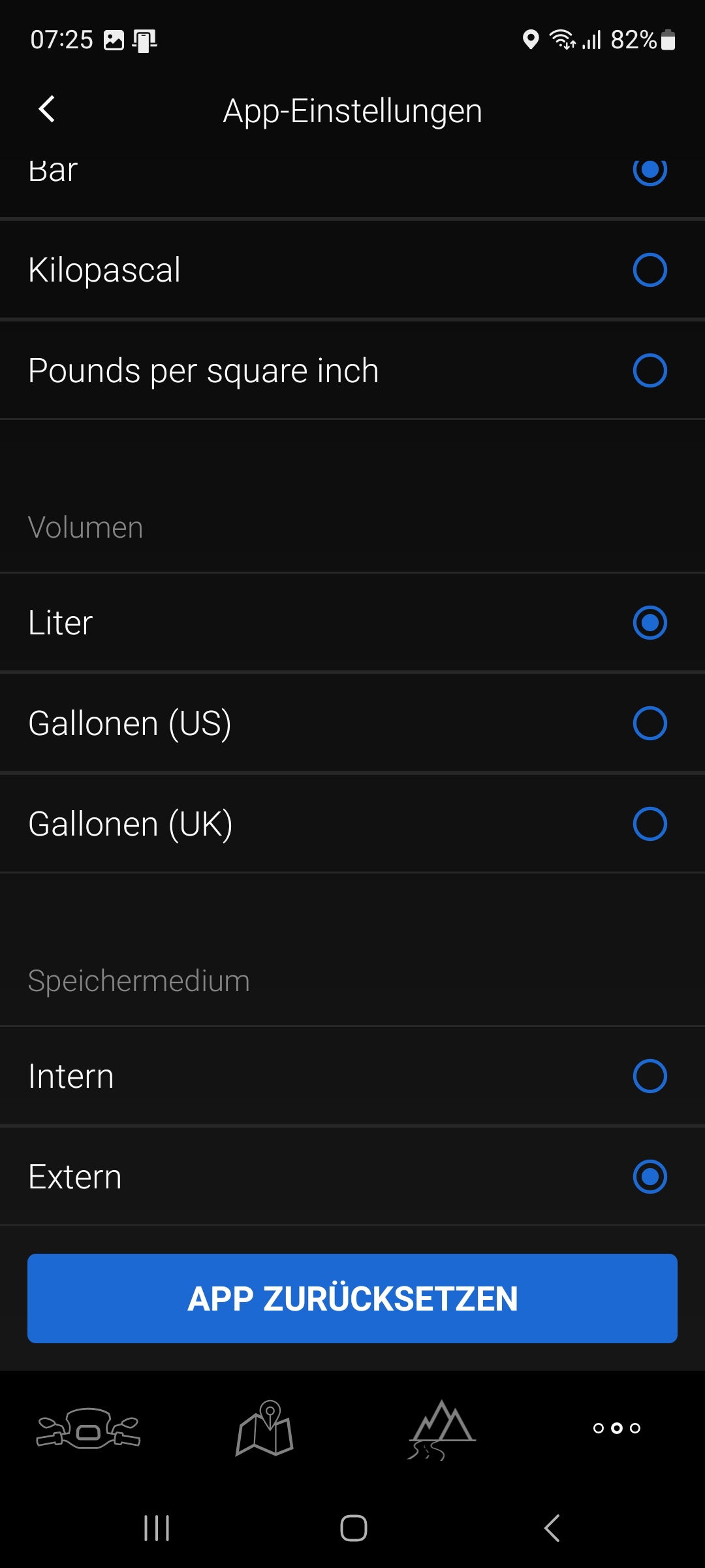

dieses Thema wurde schon mal in einem der 1000en Beiträge zur Ride App behandelt. Allerdings gibt es keinen eindeutigen Thread speziell hierfür weshalb ich nun einen neuen eröffne.

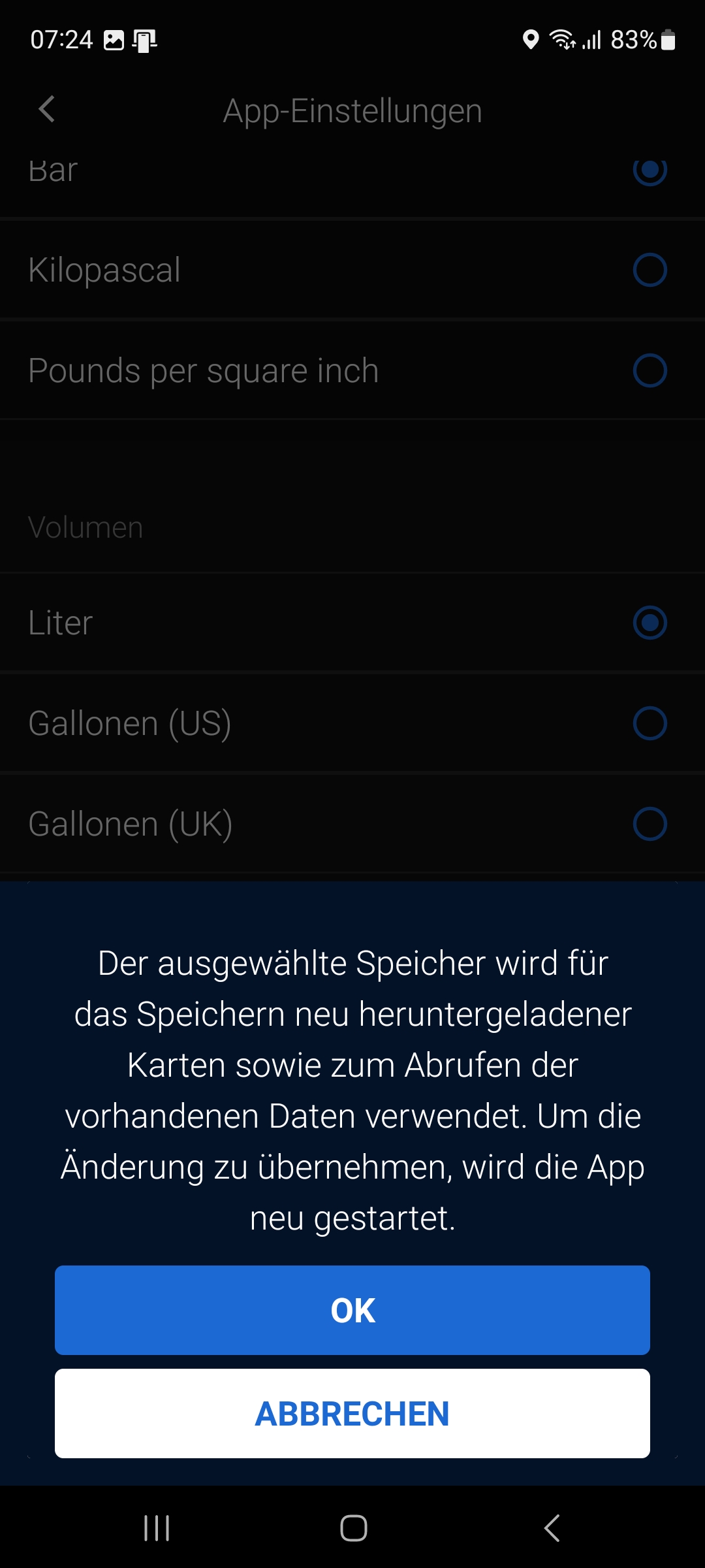

In den App-Einstellungen kann man "Speichermedium=Extern" auswählen. Das habe ich gemacht und mich gewundert, weshalb die Karten dennoch auf dem internen Speicher meines Android Smartphones abgelegt werden. Ich habe deshalb beim BMW Support ein Ticket aufgemacht und heute folgende Antwort von Steffen Kraft vom BMW Support bekommen:
"Es ist leider nicht mehr möglich das Kartenmaterial im Handy auf externen Speicherkarten abzulegen. Diese Funktion wird voraussichtlich auch nicht mehr implementiert werden, da der Einsatz von externen Speicherkarten bei neueren Handys zum Teil gar nicht mehr vorgesehen ist. Hierfür bitten wir um Verständnis. "
Nur zur Info, falls jemand anders dies auch schon aufgefallen ist.

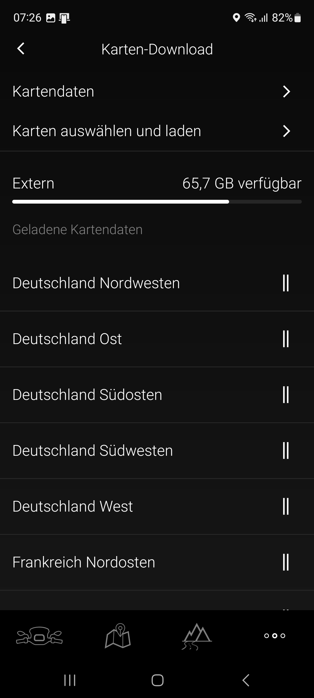

Die Karten, die ich heruntergeladen habe, haben zusammen schon einige GB. Ich habe halt gleich festgestellt, dass auf der externen Speicherkarte nach der Installation immer noch gleich viel frei war, d h. kein Platz verbraucht wurde.
Die Karten habe ich dann auf dem internen Speicher gefunden. Das Verzeichnis, wo sie genau liegen, weiss ich nicht mehr auswendig. Es ist ja schon ein halbes Jahr her seit ich das Ticket bei BMW aufgemacht habe.
