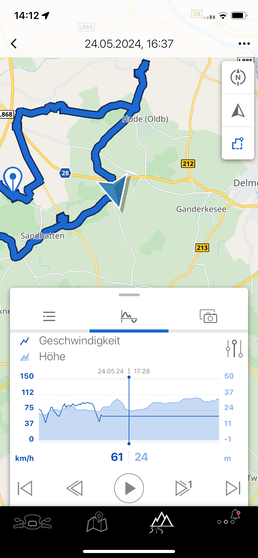

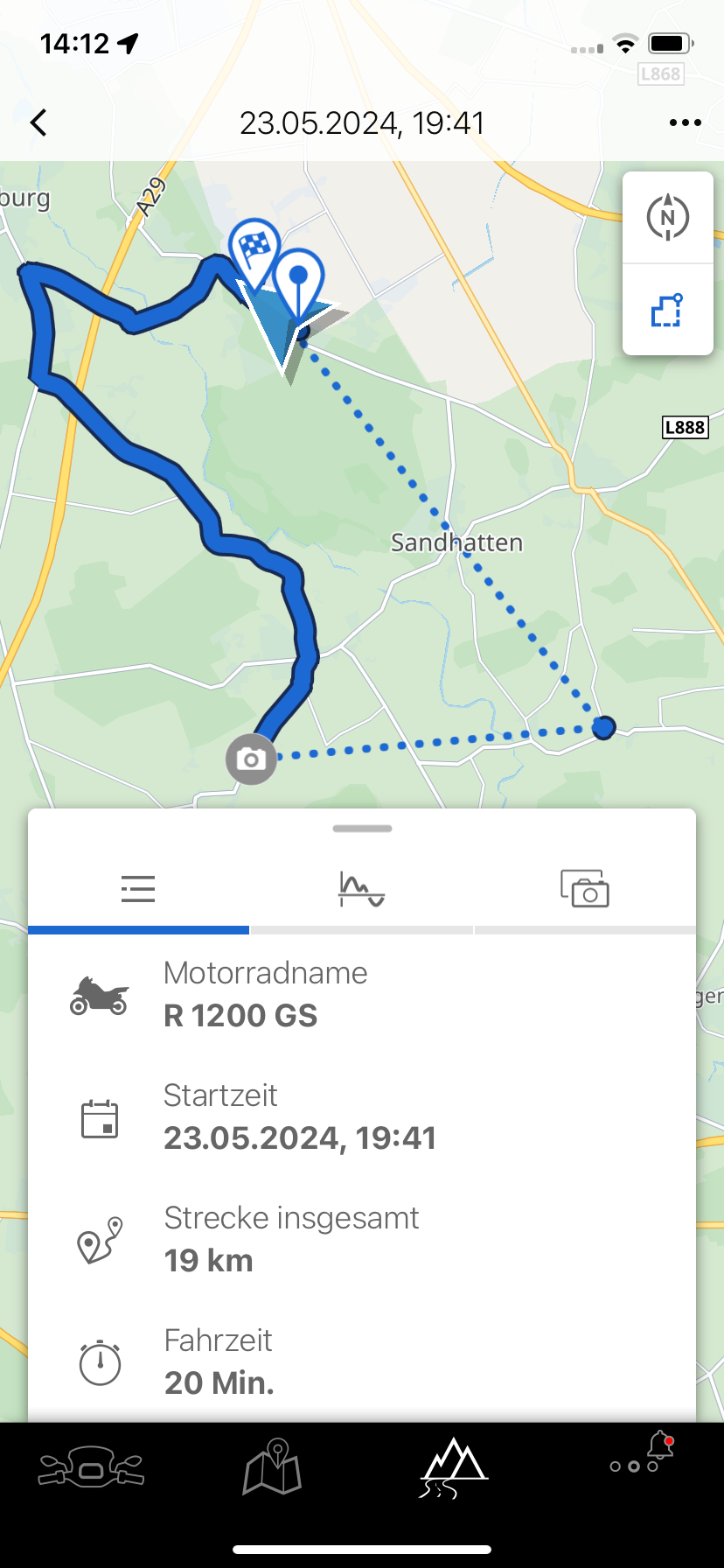

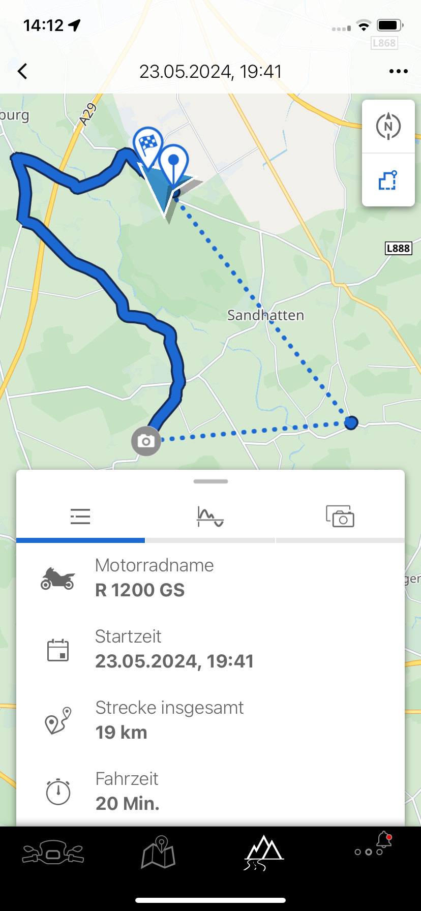

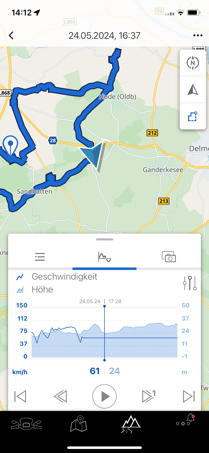

Dabei verhält sich die Software unter Android und iOS bei diesem Problem etwas anders. Unter Android fehlt später ein Teil der Strecke (img_0007); Bei iOS wird die Strecke weiter aufgezeichnet, jedoch fehlen die Motordaten (Geschwindigkeit bei Abbruch wird für die restliche Strecke fortgeschrieben) und die km der gefahrenen Strecke sind falsch (zu niedrig wg fehlender Daten) (img_0006)
