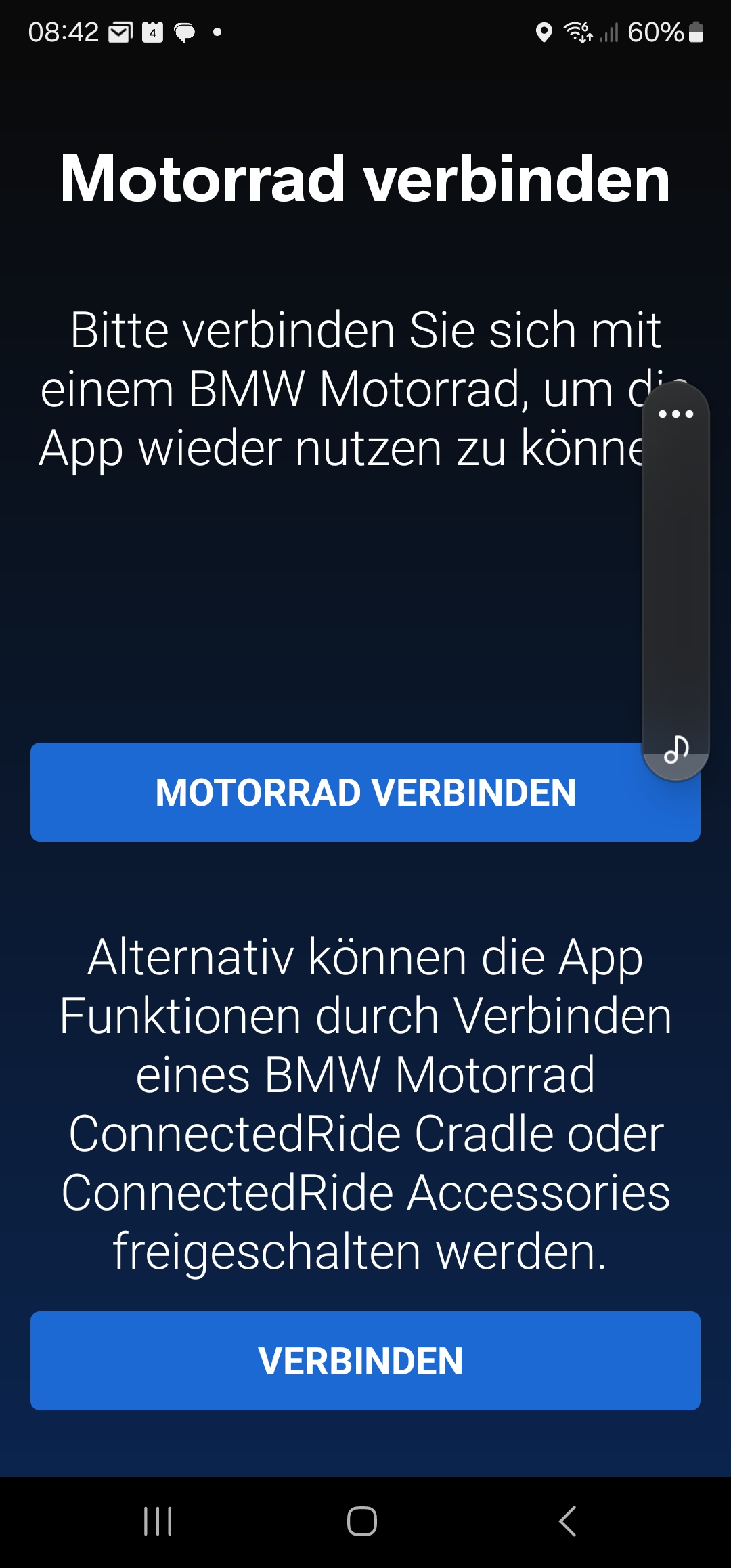

Ich bin am verzweifeln, Ich habe eine 1300 GS mit dem CRN und schaffe es nicht die App mit dem Motorrad zu verbinden, hat da einer eine Idee?
Vielen Dank schon mal.

ich glaub ich bin einfach zu Doof

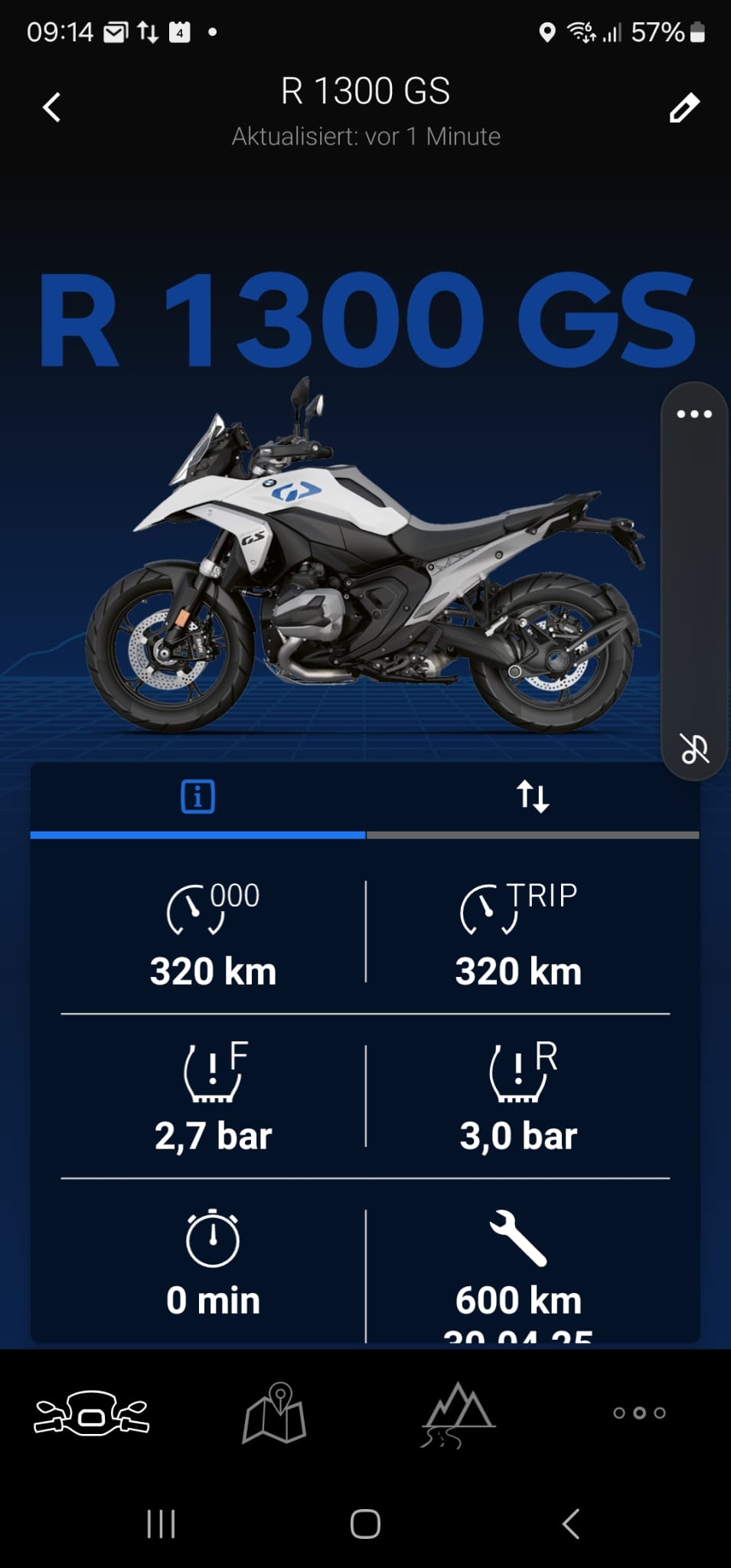

so hat erst geklappt als ich den CRN vom Motorrad getrennt habe
