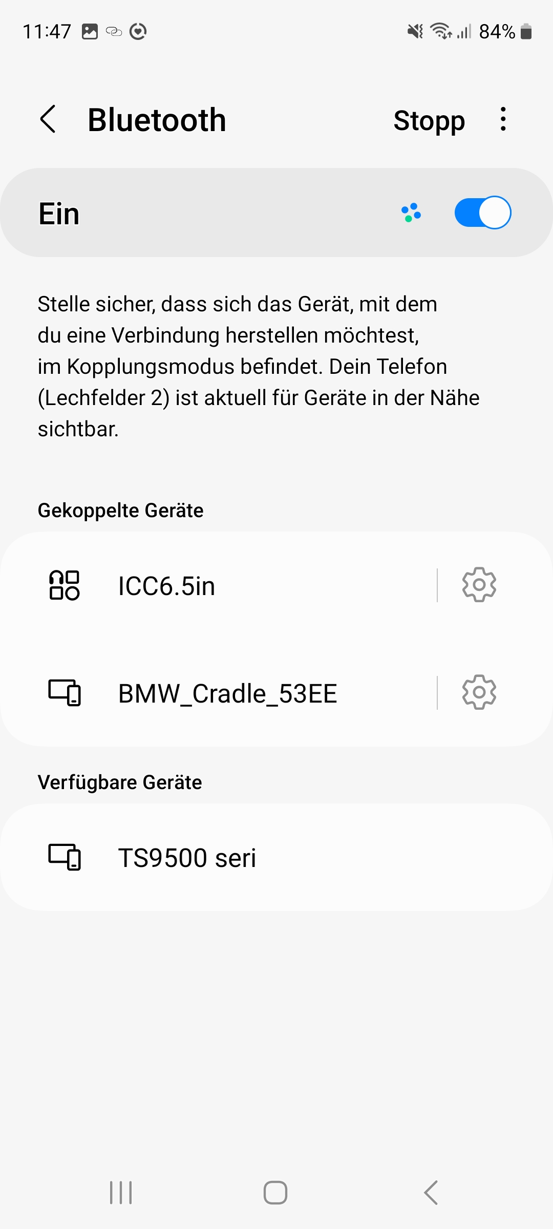

… wenn der Hub eine Verbindung hat und diese anzeigt, dann gibt es KEINEN Eintrag in den Verbindungen der Bluetooth-Einstellungen!
Es gibt wohl doch einen Eintrag in den Bluetooth-Einstellungen wie @KJB in #12 berichtet.

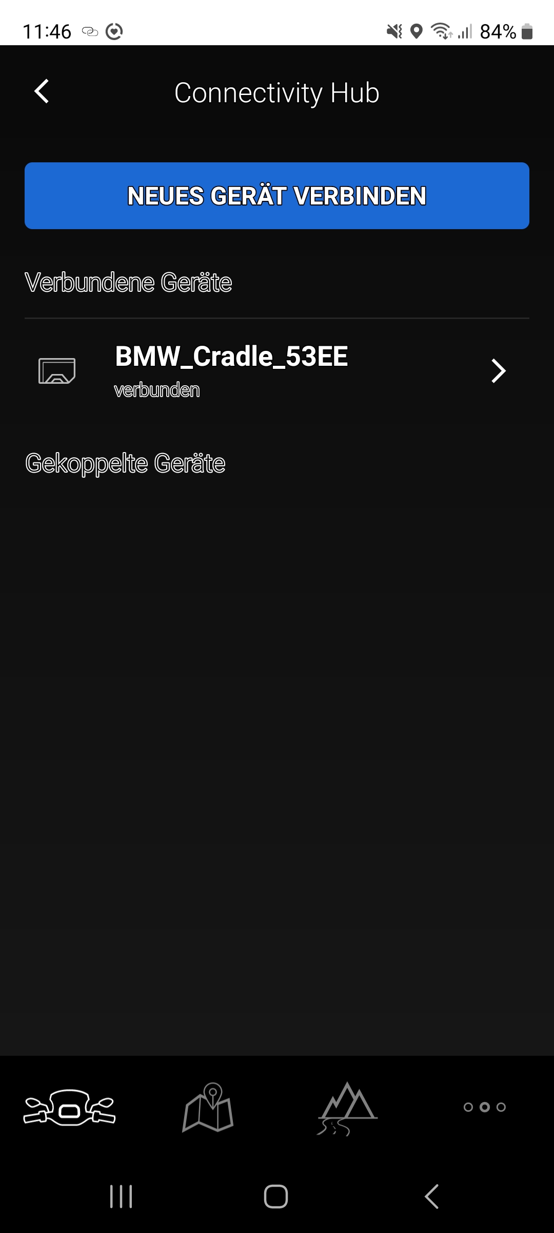

Unter Android schon:
Bei etwaigen Verbindungsproblemen mit dem CRN lösche ich diese separat.

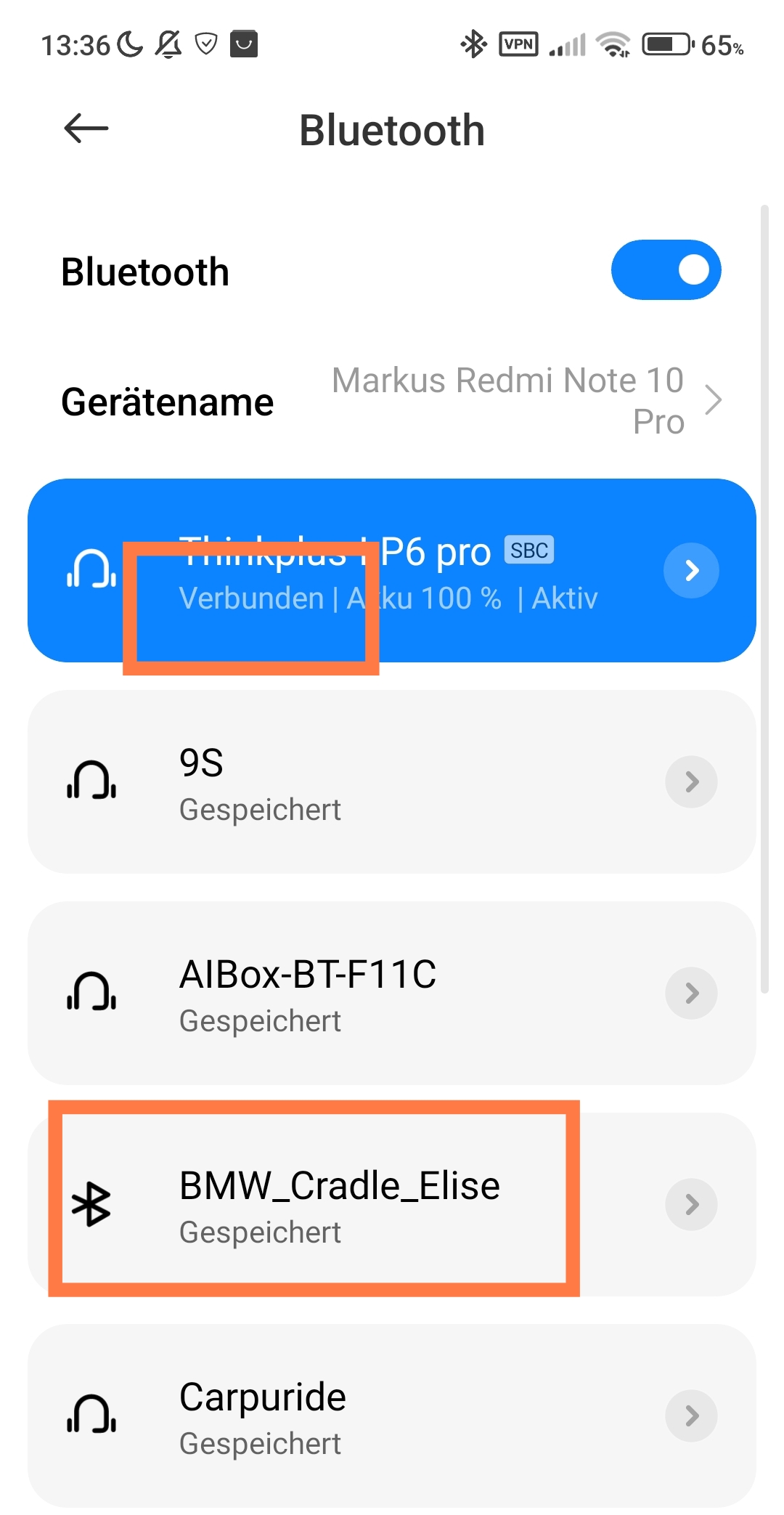

Makes2068
Makes2068
26.07.2020
1.079
im Badnerland
R1200GS LC (Bj 2013)
Also am Handy nur "gekoppelt" und nicht verbunden.
Hab alles neu installiert. Leider komme ich aktuell nicht zum Fahren.
Und die Aufzeichnung kann ich ja nicht "ohne zu fahren" testen.
… wo ist der Unterschied bei gekoppelt oder verbunden? Du musst einfach nur unter Connectivity Hub die App mit dem Cradle via Bluetooth verbinden. Ist das Cradle mit dem Motorrad verbunden sollte die Verbindung stehen und die App funktionieren.
Makes2068
Makes2068
26.07.2020
1.079
im Badnerland
Gekoppelt = das Gerät wurde gekoppelt
Verbunden = das Gerät ist verbunden
Sorry, der musste sein ;-)
Das Cradle ist über die App mit dem Handy verbunden.
Das Handy zeigt das Cradle jedoch nicht als verbunden an.
Die Kopfhörer z.B. schon ;-)

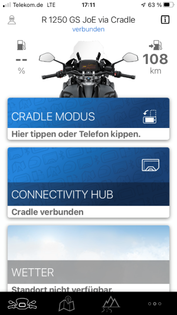

In der Verbindung ist eine Hardware-Abhängigkeit enthalten, damit sich nicht jedes Gerät mit dem Cradle verbindet. Ob eine Verbindung besteht zeigt dir NUR der Connectivity Hub in der App an, aber nicht die Bluetooth-Verbindung (was ich auch versucht habe dir zu erzählen). Schau doch einfach mal in die App hinein!
Oder schau dir die Bilder in der Anleitung an, der Link ist doch weiter unten zu sehen.
