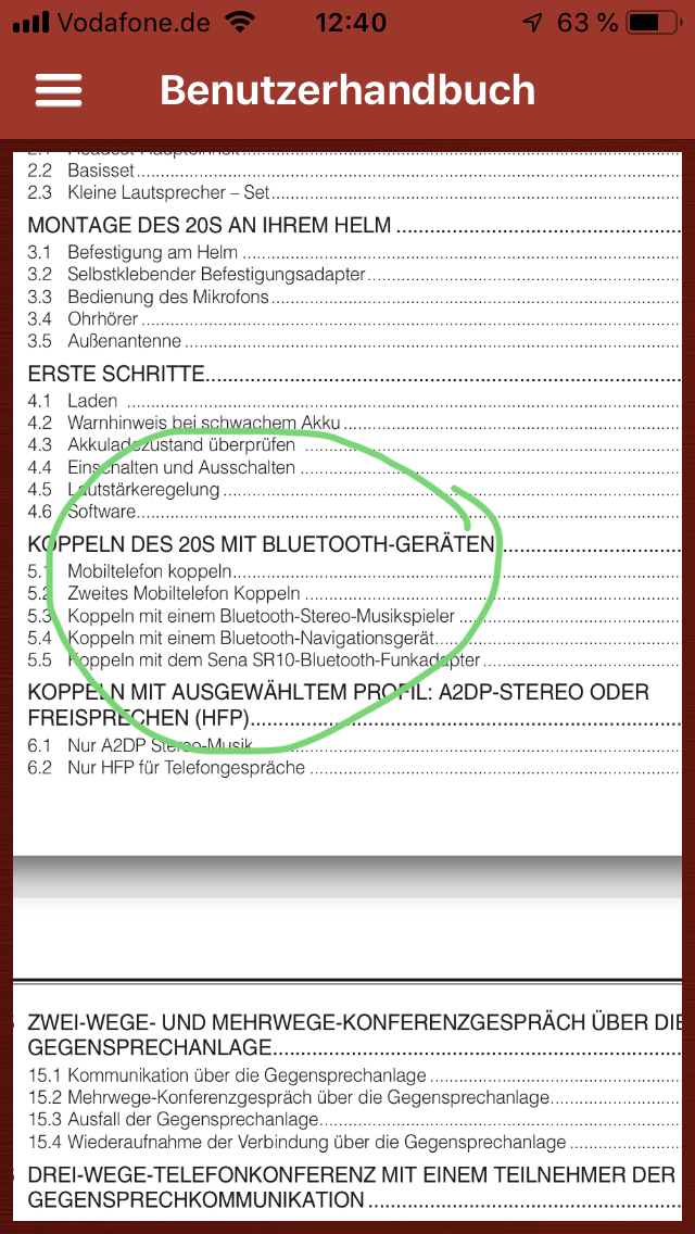

Ich habe mich jetzt mehrfach ganz genau an die Anleitung und deren Reihenfolge gehalten, mit dem Ergebnis das eben nicht(!) funktioniert.

Du hast völlig recht!
Versuche mal das Navi im Sena wirklich als „GPS“ zu koppeln, ich habe ein Sena 10, das war dann des Rätsels Lösung.
So hat das Navi Vorrang.

schau mal in die Bedienungsanleitung deines Sena, das Navi muss als zweites Gerät an das Sena gekoppelt werden.
Bei meinem 10s erfolgt die Kopplungs-Initiierung ein mal über drücken der Telefontaste für 5 Sec. und für das zweite Gerät per drücken
des Drehknopfes gefolgt, innerhalb v.zwei Sec. vom drücken der Telefontaste.
So gepaart funktioniert bei mir alles wie es soll.
Hab allerdings zuvor das Sena noch „resetted“ um alle alten Verbindungen los zu werden.

Inhalt des 20S Navi als GPS koppeln 5.4
