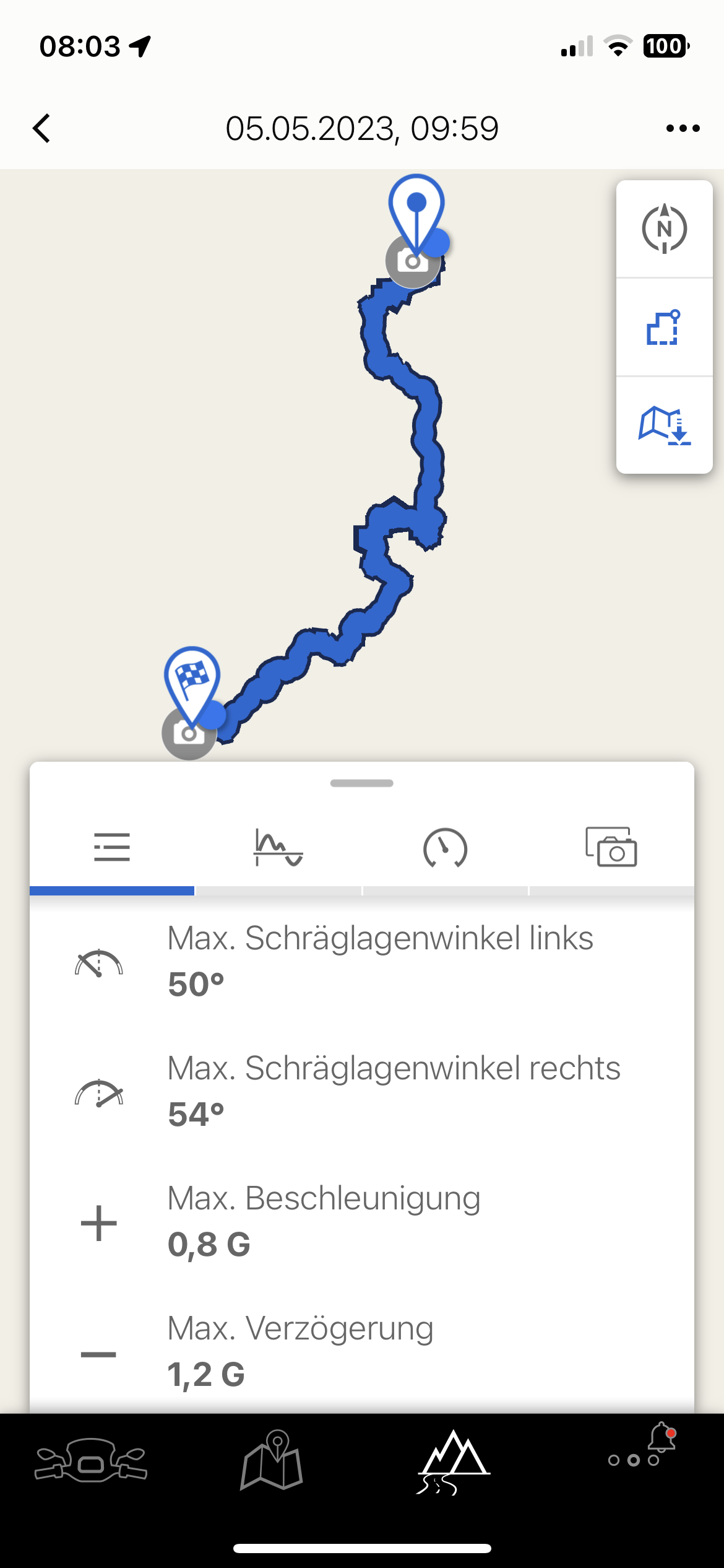

Ergibt fahren gegen eine Mauer nicht eine massiv höhere Beschleunigung? (wenn beide Bauteile als ideal steif angesehen werden)
1 g = 10m/s2, also in rund 3 Sekunden auf 108 beschleunigen oder bremsen, das ist dann nicht soo weit weg von den angezeigten Werten oder irre ich da?

Verzögerung von -1G wäre :"Fahren gegen eine Mauer"
Und Beschleunigung von +1G....Meine Skepsis bleibt, ungeachtet des Fahrers.....
Nein.. 1G entspricht der Erdbschleunigung - wenn du einen Gegenstand fallen lässt, dann beschleunigt er mit 1G = 9.81 ms -hoch2
Gegen eine Mauer sind die G Kräfte viel viel viel höher, ohne Knautschzone theoretisch unendlich
Wenn man aus 100 Km/ mit einem G abbremst:
v = Endgeschwindigkeit (0 m/s, da das Fahrzeug zum Stillstand kommt)
u = Anfangsgeschwindigkeit (27,78 m/s)
a = Verzögerung (1 g ≈ 9,81 m/s²)
s = Strecke
0² = (27,78 m/s)² + 2 * 9,81 m/s² * s
0 = 771,29 m² + 19,62 m/s² * s
-771,29 m² = 19,62 m/s² * s
s ≈ -771,29 m² / 19,62 m/s²
s ≈ -39,25 m
Da die Strecke nicht negativ sein kann, ignorieren wir das negative Vorzeichen und nehmen den Betrag:
s ≈ 39,25 m
Das Fahrzeug würde also etwa 39,25 Meter benötigen, um aus 100 km/h mit einer Verzögerung von 1 g zum Stillstand zu kommen.
Moderne Autos bremsen mit deutlich mehr als 1G.....
Wenn man aber die Beschleunigung nach rechnet, kommen mir allerdings selbst Zweifel an 1G Beschleunigung, das sind ein Tick über 2.8 Sekunden von 0 auf 100... hm.... ;)

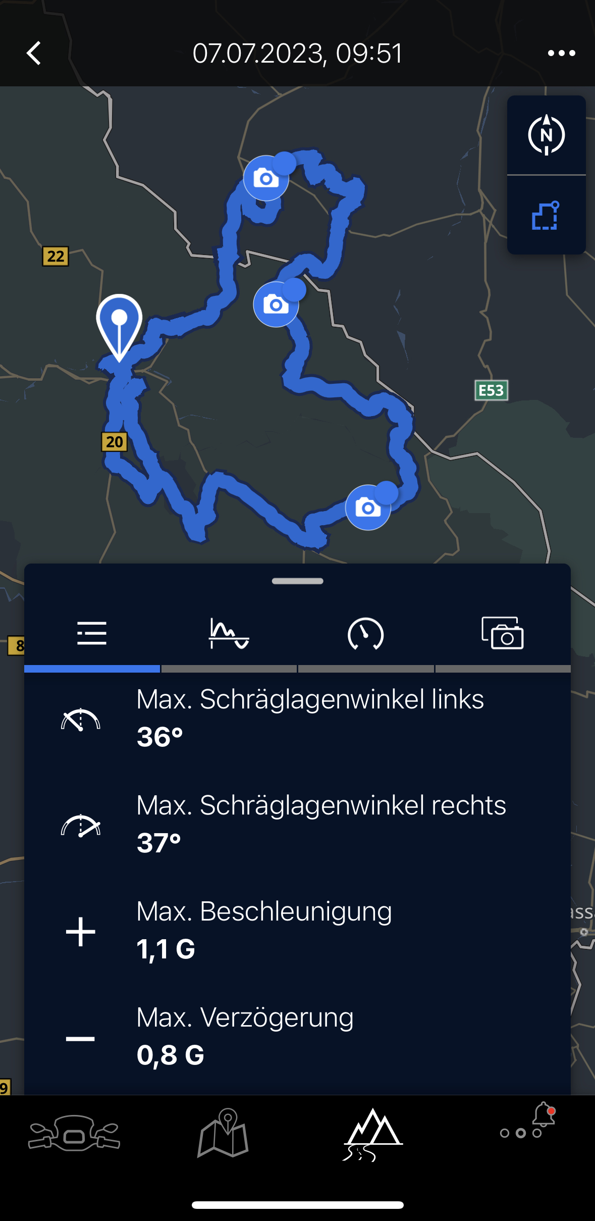

Ich zweifle ja auch an manchen Werten.
Hab jetzt nochmal die letzten Fahrten durchgesehen. Beschleunigung und Verzögerung liegen immer um ca 1 G. Der Spitzenwert Beschleunigung ist 1,5 G, muss an dem nachgerüsteten Raketenantrieb liegen.
Andererseits sind die Werte bei meiner Sachsenring-Ausfahrt eher moderat
Ich vermute noch immer, dass schlechte Fahrbahnen die ausgelesenen Werte beeinflussen. Und am Sachse gibts eben kein einziges Schlagloch.
Ich vermute, das liegt an der makellosen Fahrbahn am Sachsenring.

Dass die Anzeigen der App vom Schräglagensensor kommen und diese, im Vergleich zum Sportdisplay stimmen, habe ich schon gepostet.
Das die Anzeige immer von der Waagerechten ausgeht, ist auch klar, wie auch sonst. Ob die effektiven Werte wirklich so stimmen? Verzögerung von -1G wäre :"Fahren gegen eine Mauer"
Und Beschleunigung von +1G....Meine Skepsis bleibt, ungeachtet des Fahrers ....

naja, es ist unwiderleglich Fakt, dass man mit 1G Beschleunigung 2,83 Sekunden von 0 - 100 braucht. Und auf 200 Km/h ist es das doppelte, also 5,66 s, das ist linear.
Das können wir jetzt mal mit den Messwerten aus den Tests vergleichen ...:)
