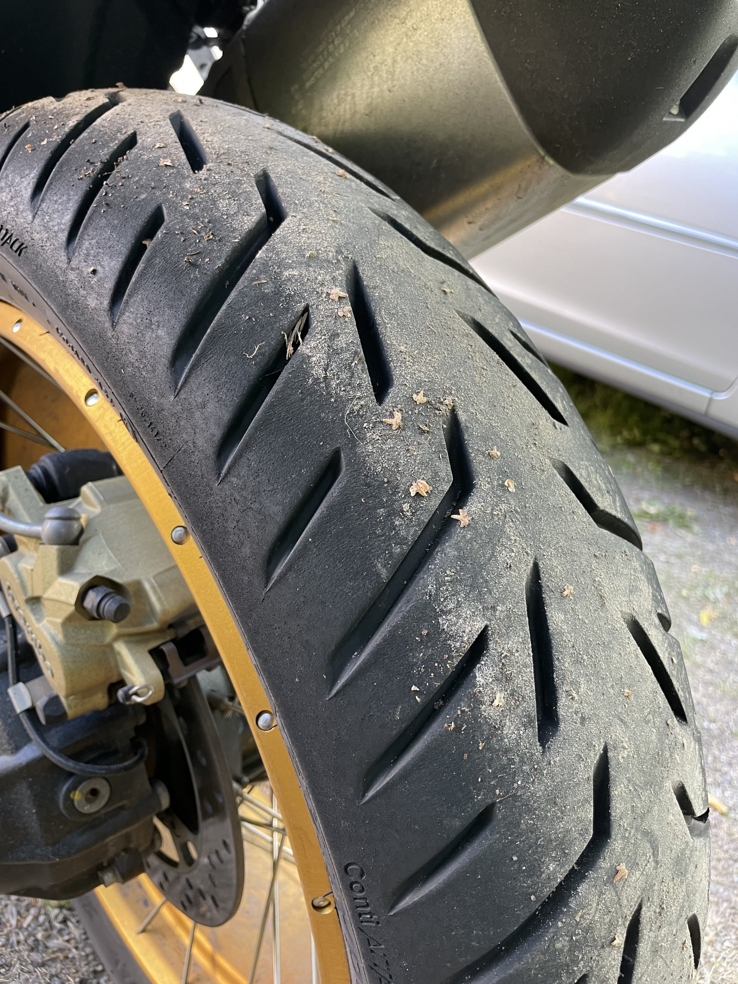

Ich bin noch geprĂ€gt von der letzten Woche mit dem 3er und muss mich erst an die SchrĂ€glage herantasten. Das ist super, er vermittelt absolutes Vertrauen und ich hatte auf der gesamten Runde heute nicht ein einziges Mal das GefĂŒhl, dass er mit mir ĂŒber meinen Fahrstil diskutieren will.
Langsam traue ich mich was und der Spaß kommt zurĂŒck. Boah, was ein Reifen! Da merkt man erst, was einem gefehlt hat.

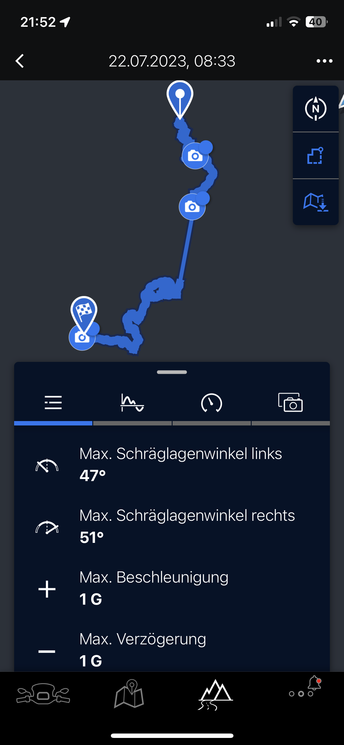

Die App (Vorsicht, Messfehler möglich) sagt am Ende 47 und 51 Grad und die Rasten waren nicht ein einziges Mal am Boden, dafĂŒr war der Spaß im siebten Himmel 💋.
Bin vorne wie hinten ganz knapp an der Kante, aber da sind noch Reserven und das ist auch gut so.
Ich glaube, das wird mein neuer Liebling und ich pfeif einfach auf die höhere Laufleistung des CTA3.

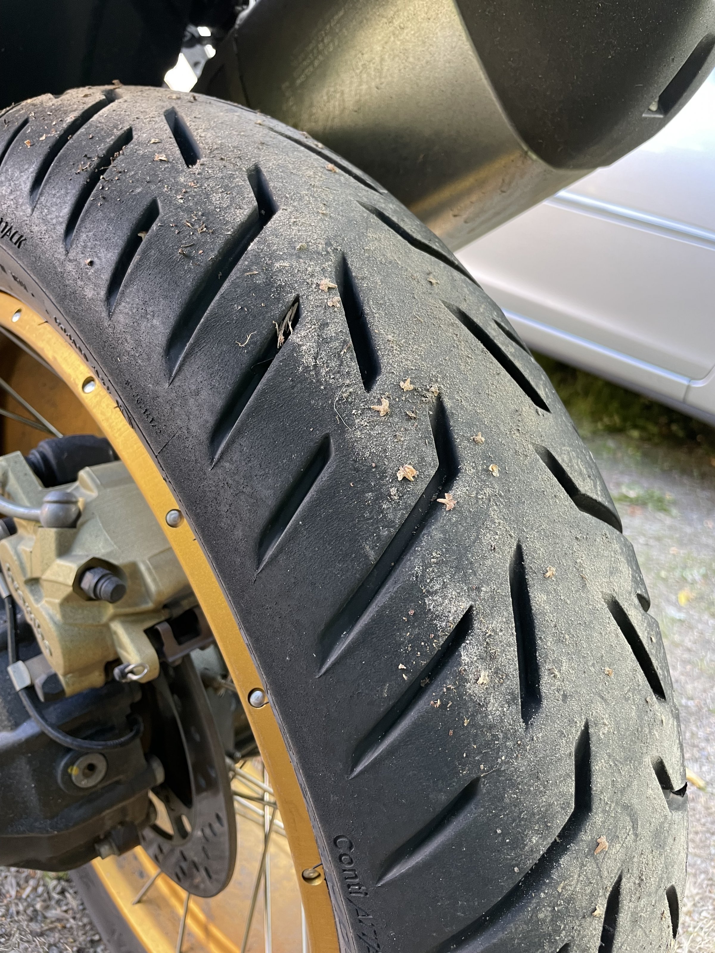

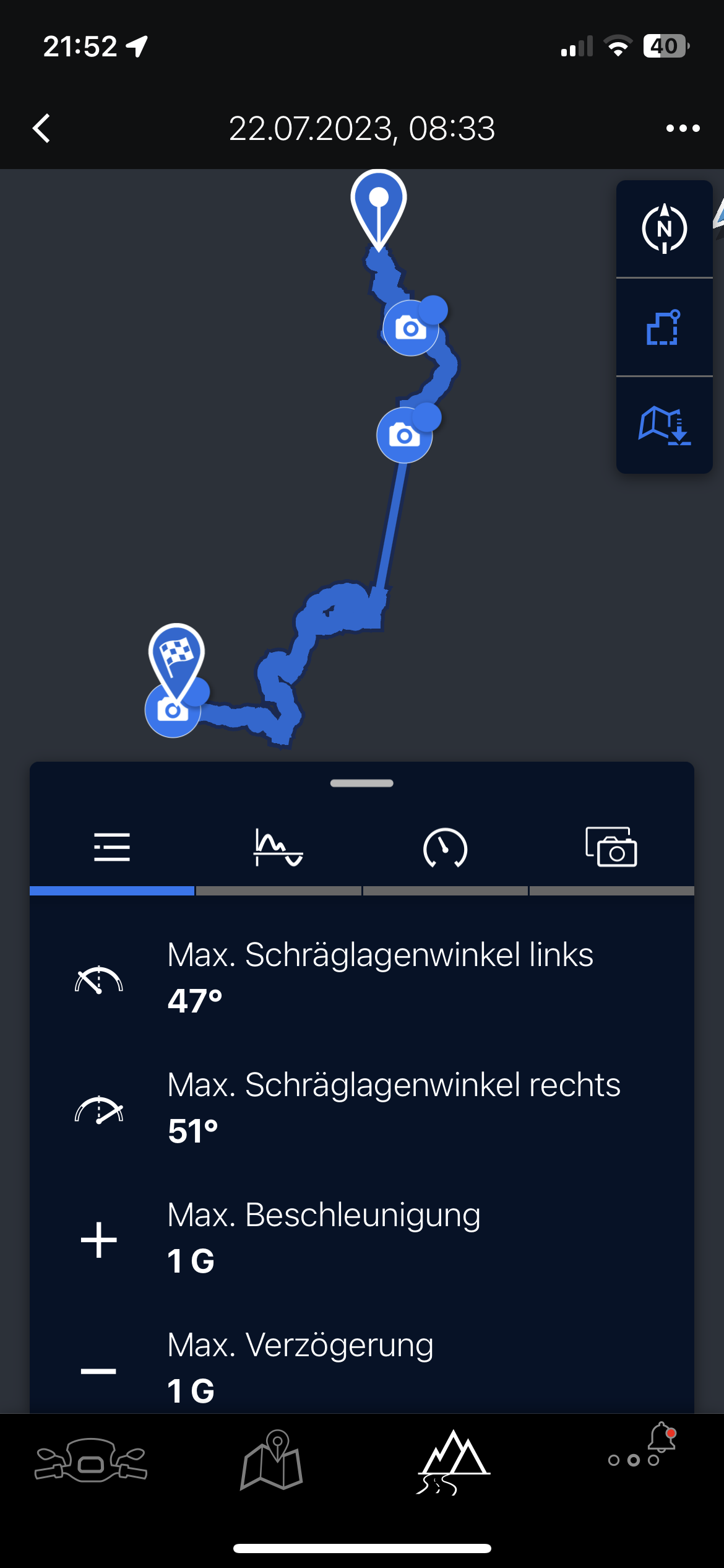

Kann man bei dem das Gewicht so verlagern, dass er sich ganz außen auch abfĂ€hrt?
Frage fĂŒr einen Freund.

Also hinten fehlt maximal ein halber Milimeter

Photoshop? :wink:
Wie könnte es auch anders laufen - in einem Reifenbeitrag.

Kann man mal sehen, wie genau die App misst...bei +/-1 G Beschleunigung/Bremsen......Aber schrÀg war es schon :zwinkern:

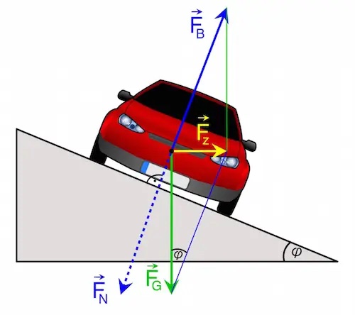

naja, das sind die Daten vom Sensor des SchrÀglagen ABS. Die Anzeige ist ja nur ein "Abfallprodukt" dieses Sensors. Warum sollten die falsch sein? Das wÀre eher ziemlich gefÀhrlich. Interessanterweise werden diese Daten mehrheitlich von den Leuten bezweifelt, die eher in den 30ern unterwegs sind :lalala:
Und ein APP misst nicht, sie zeigt einfach nur angelieferte Daten an ;)
Da aber der Sensor ja nicht die SchrĂ€glage zur Strasse misst, sondern zur Senkrechten (zum Horizont), kann es durchaus sein, das eben nicht diese echte SchrĂ€glage zur Kurve angezeigt wird. Etwa, wenn die Kurve ĂŒberhöht ist. Das heisst z.Bsp. die Kurve ist 5 Grad ĂŒberhöht, dann mĂŒsste man diese 5 Grad von der Anzeige in der App eigentlich abziehen. Aber woher soll man wissen, wie stark die Kurve ĂŒberhöht ist?
Also die Zahlen stimmen schon - muss man aber eben in den Kontext oder in reale Welt stellen

Das heißt, bei ĂŒberhöhten Kurven sollten auch 60 - 65 ° SchrĂ€glag drin sein. Wer macht das erste Bild davon?

Dass die Anzeigen der App vom SchrÀglagensensor kommen und diese, im Vergleich zum Sportdisplay stimmen, habe ich schon gepostet.
Das die Anzeige immer von der Waagerechten ausgeht, ist auch klar, wie auch sonst. Ob die effektiven Werte wirklich so stimmen?
Verzögerung von -1G wÀre :"Fahren gegen eine Mauer"
Und Beschleunigung von +1G....Meine Skepsis bleibt, ungeachtet des Fahrers.....
