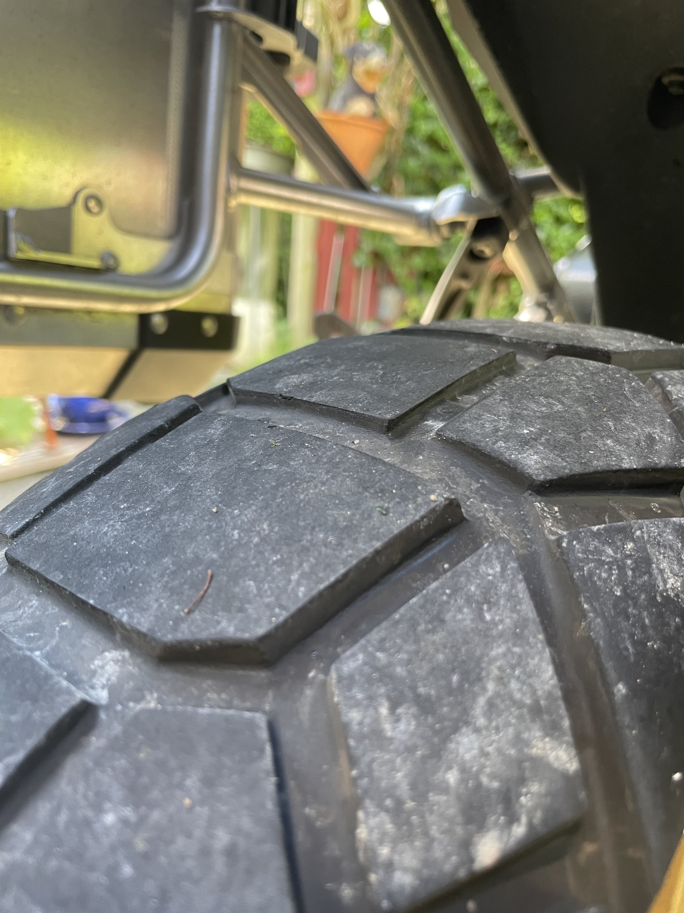

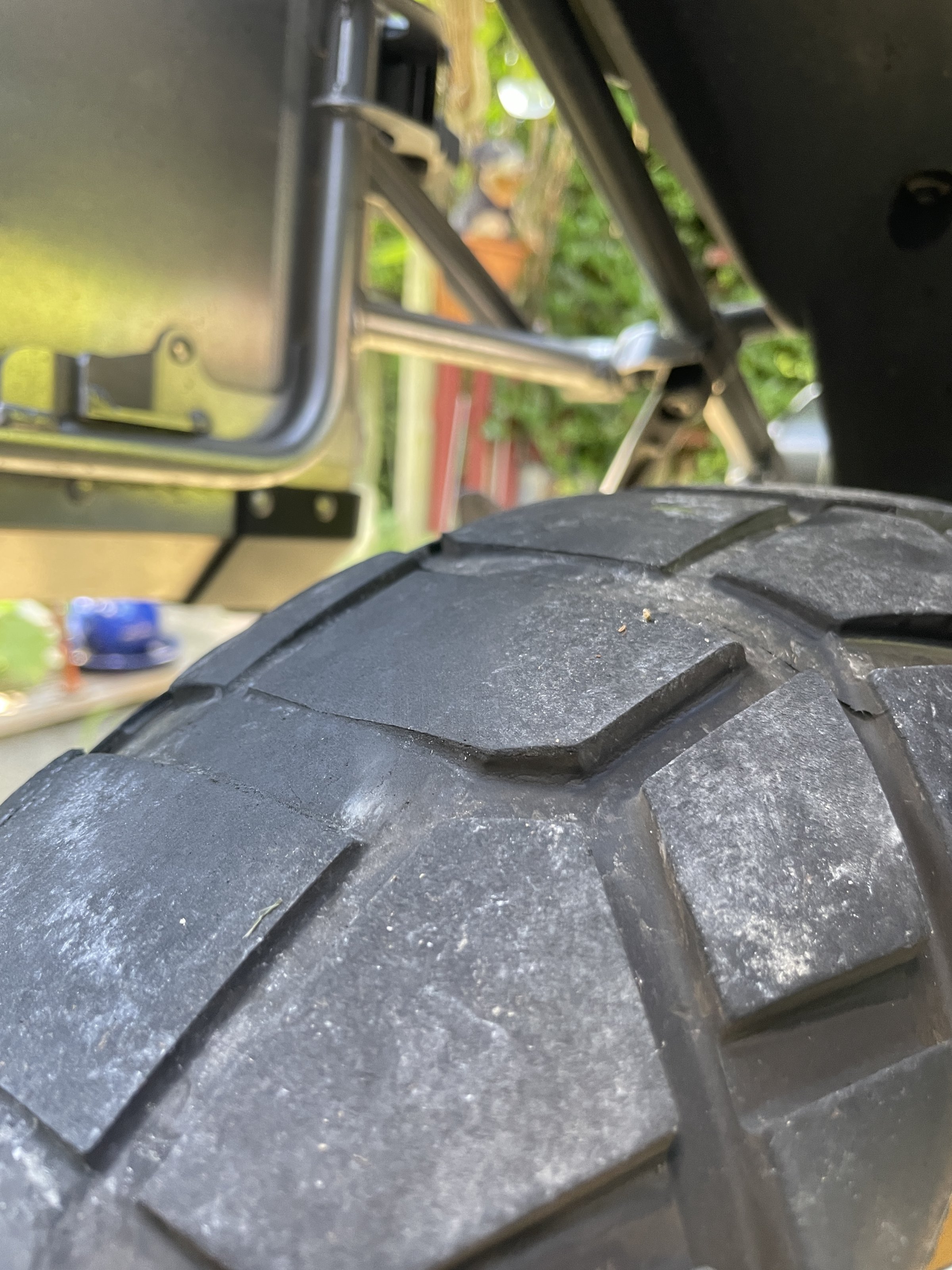

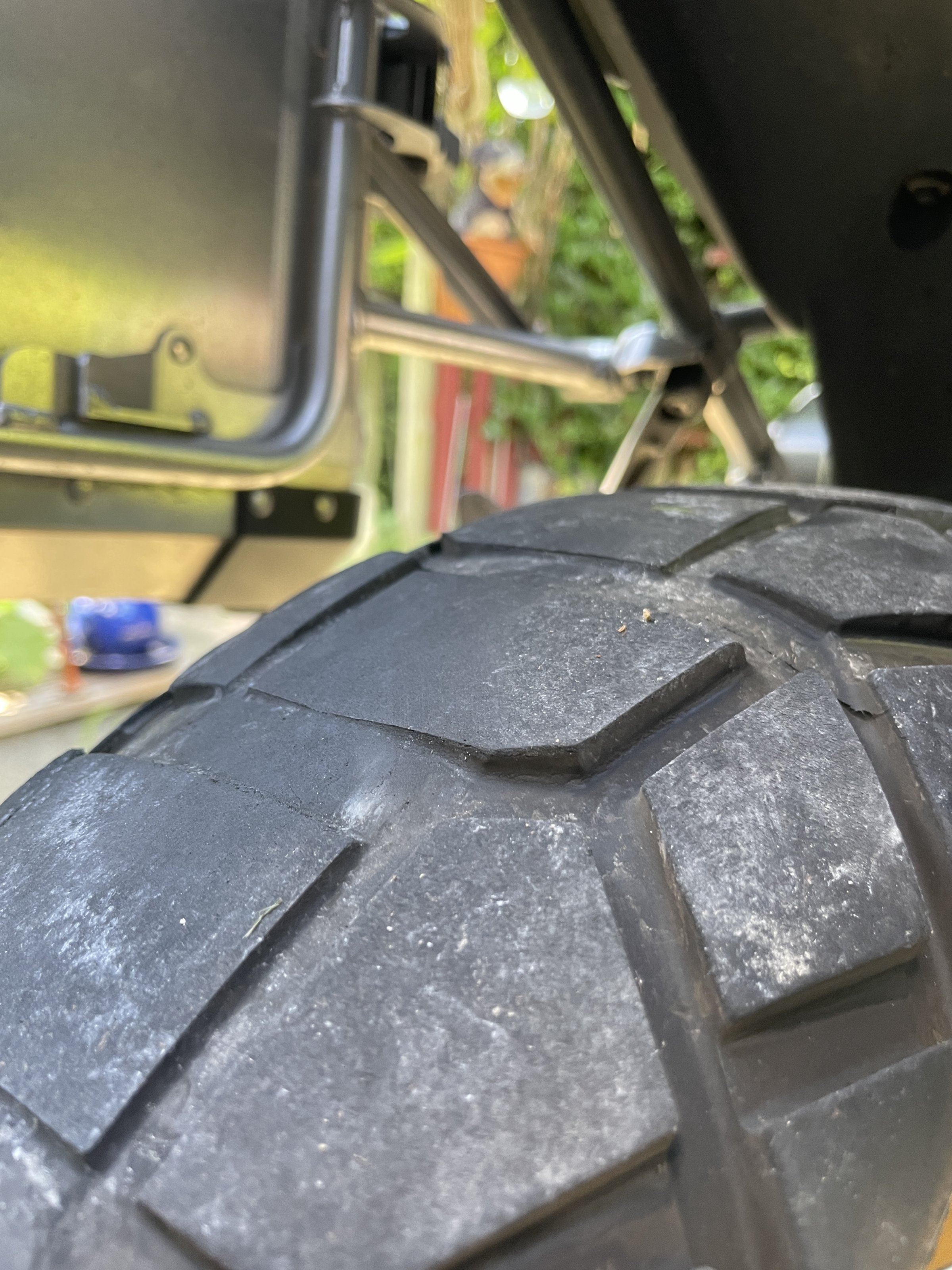

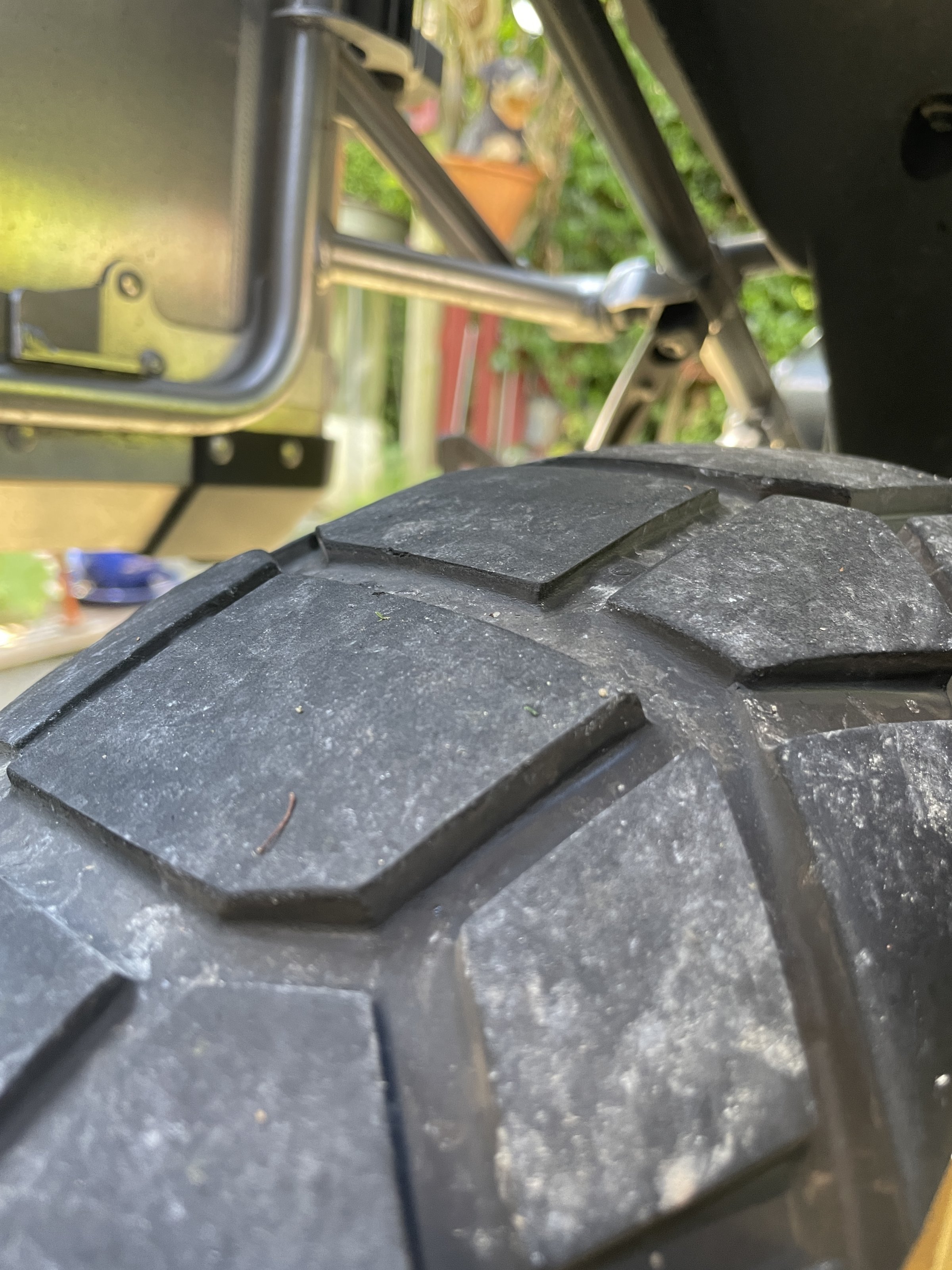

Mein Junior hat den Rocks auf seiner Husqvarna Norden. Was mir da auffällt, ist mit zunehmendem Verschleiß eine ungleichmäßige Profiltiefe in der Reifenmitte.
Der Rocks hat ja in der Reifenmitte unterschiedlich breite Negativprofile. Entlang des Umfangs kommen mal ein paar breitere Querrillen in Folge, dann ein paar schmalere. Entsprechend hat bei einer Radumdrehung mal mehr, mal weniger Gummi Bodenkontakt. Das sehen wir bei der Norden auch an der Profiltiefe. Wo die Profilblöcke eng stehen, also schmale Rillen, hat der Reifen derzeit 5 mm Profil. Wo die Blöcke größeren Abstand haben, hat er 3,2 mm in der Laufflächenmitte.
Der Umfang des Reifens ändert sich also langsam von kreisrund zu kartoffelförmig. Als hätte er einen 1,8 mm Höhenschlag. Im Schotter wird´s egal sein, und ansonsten geht‘s vielleicht im Grundrauschen unter, der Ästhet in mir findet es zumindest nicht hübsch.
