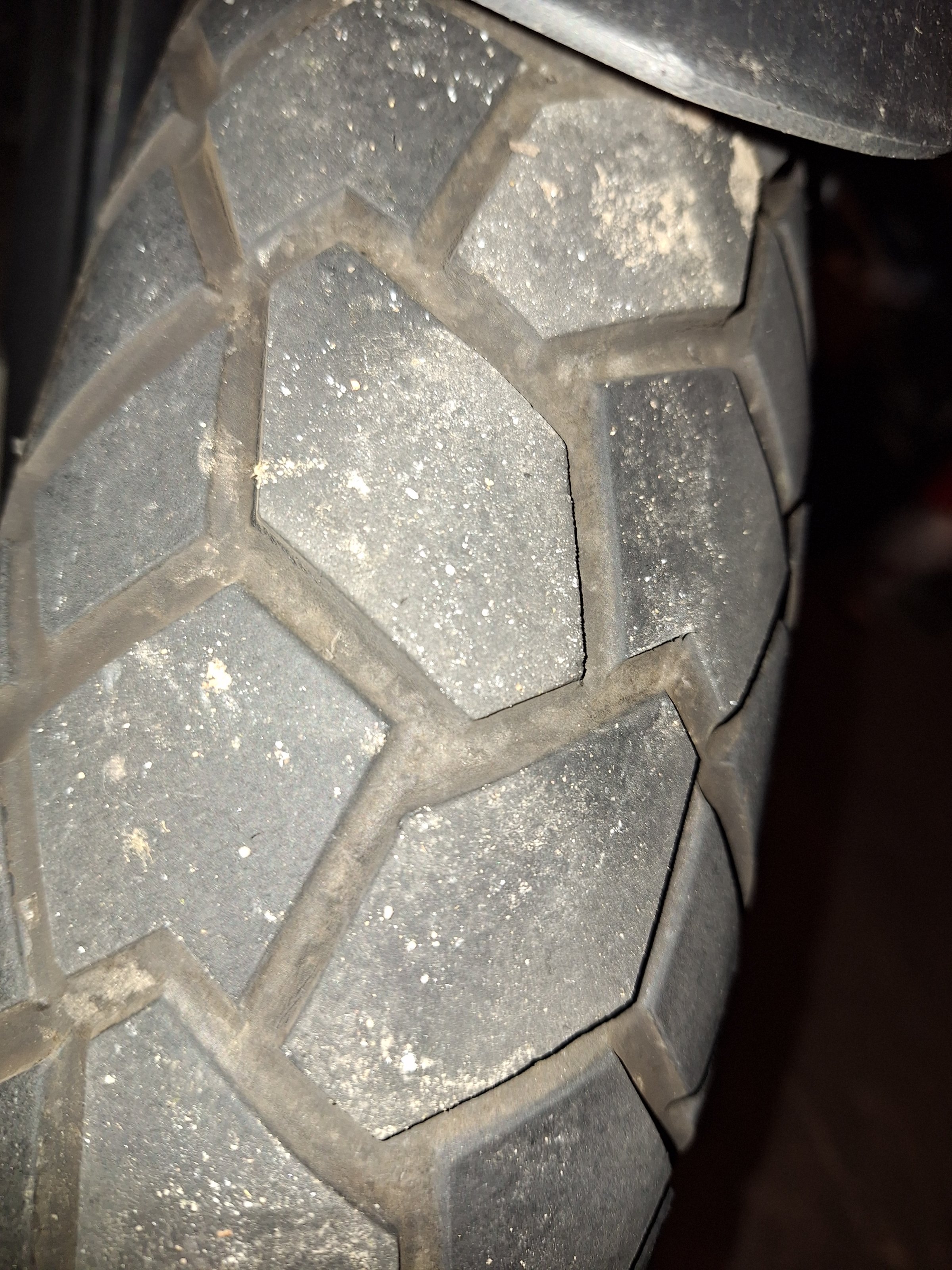

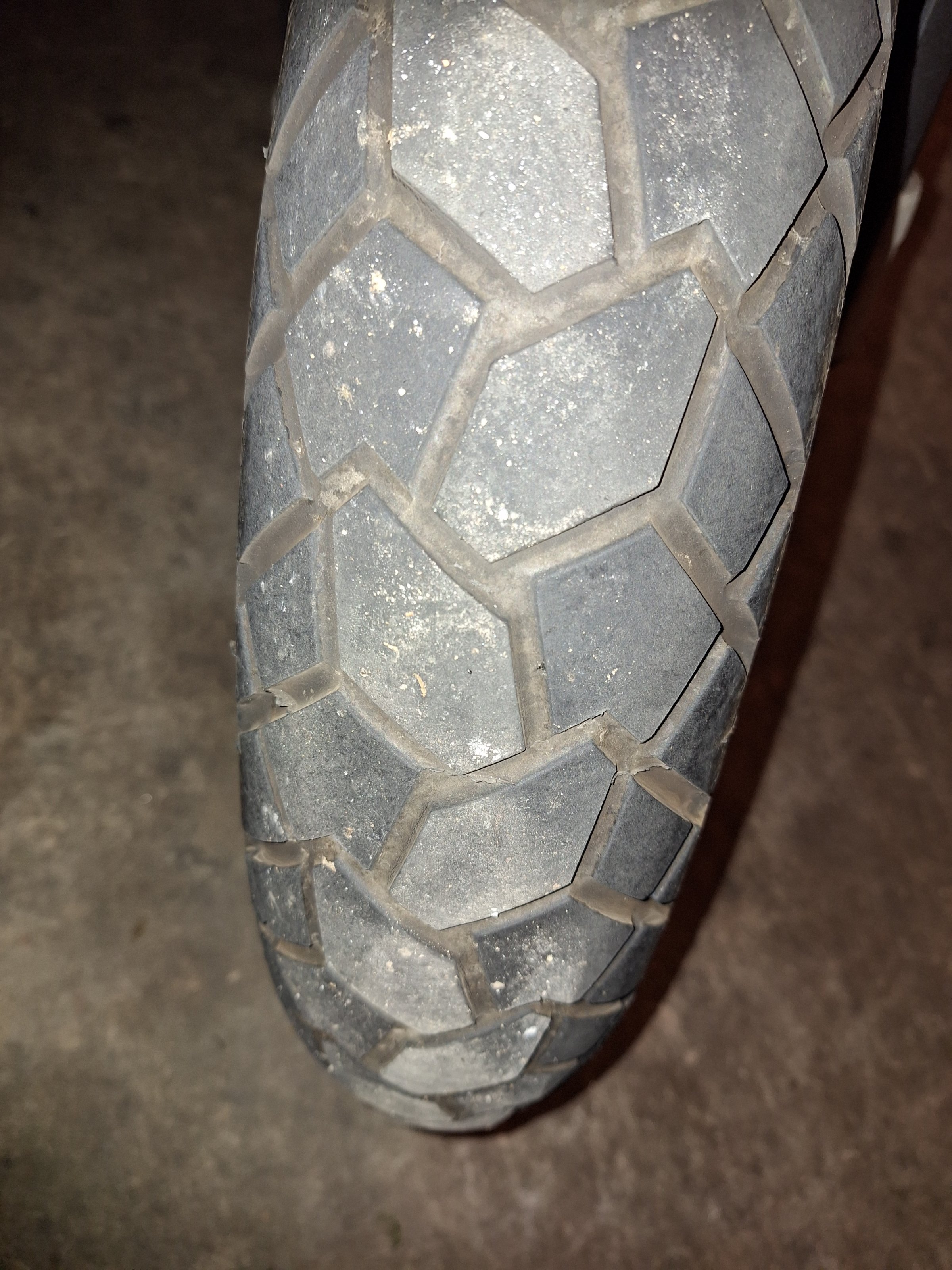

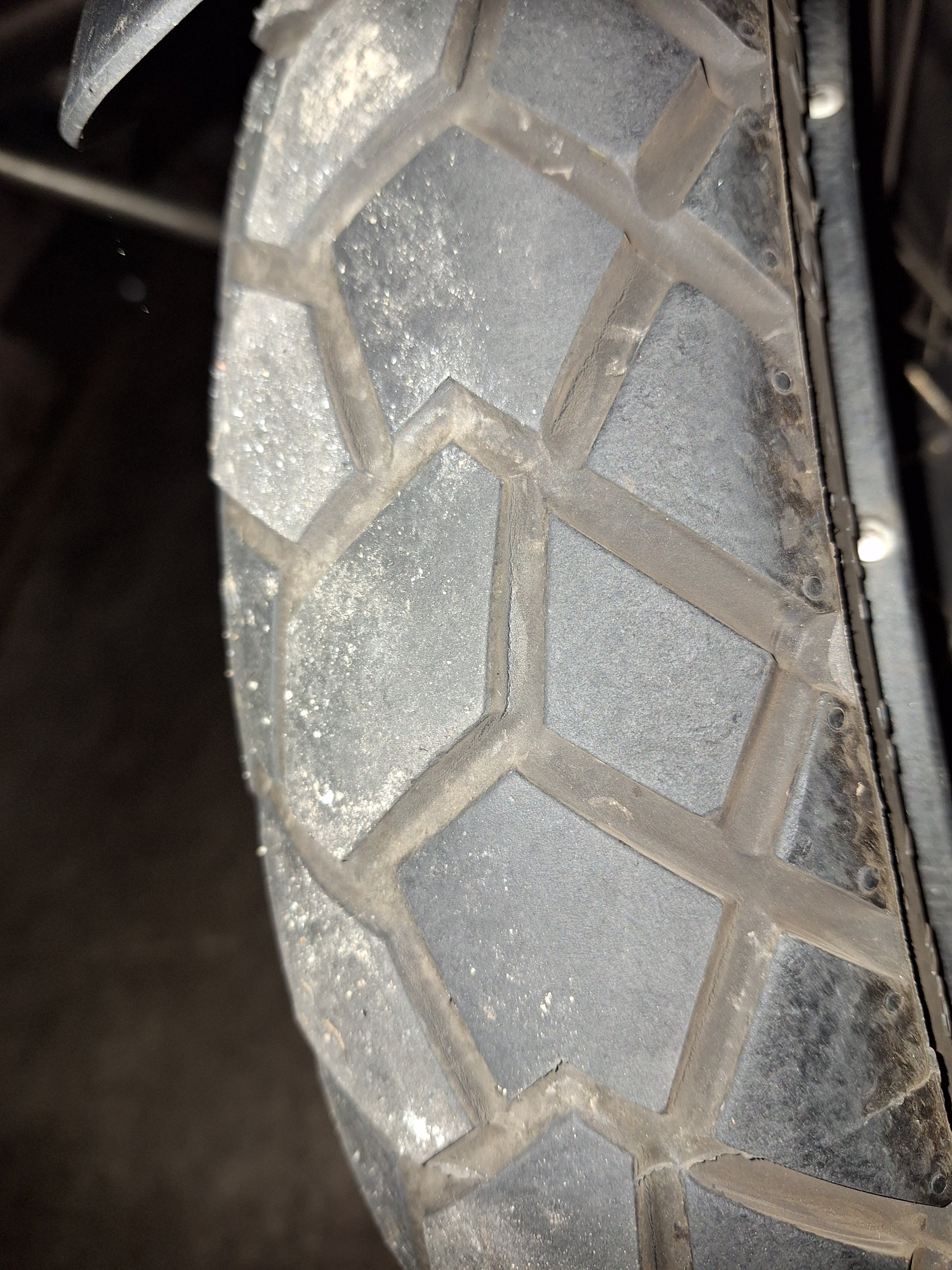

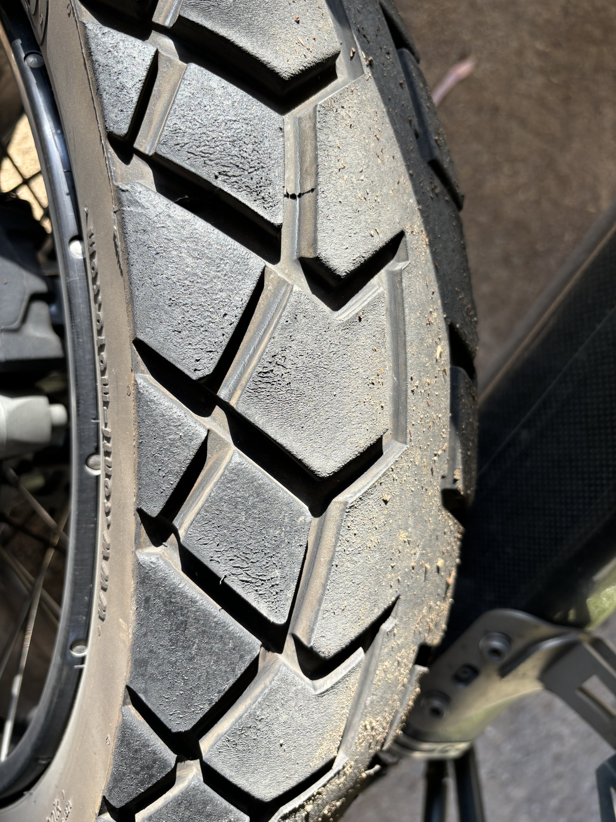

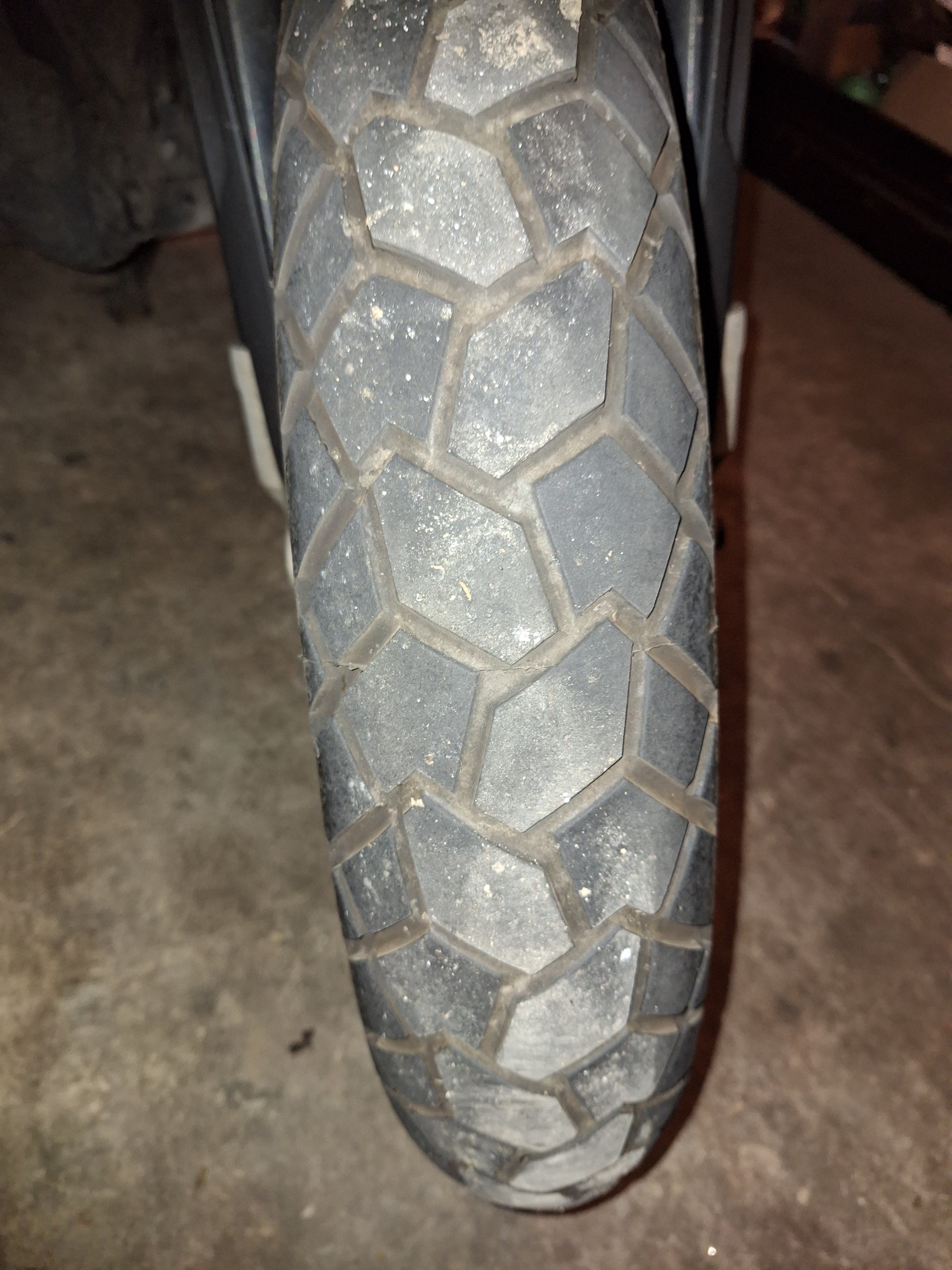

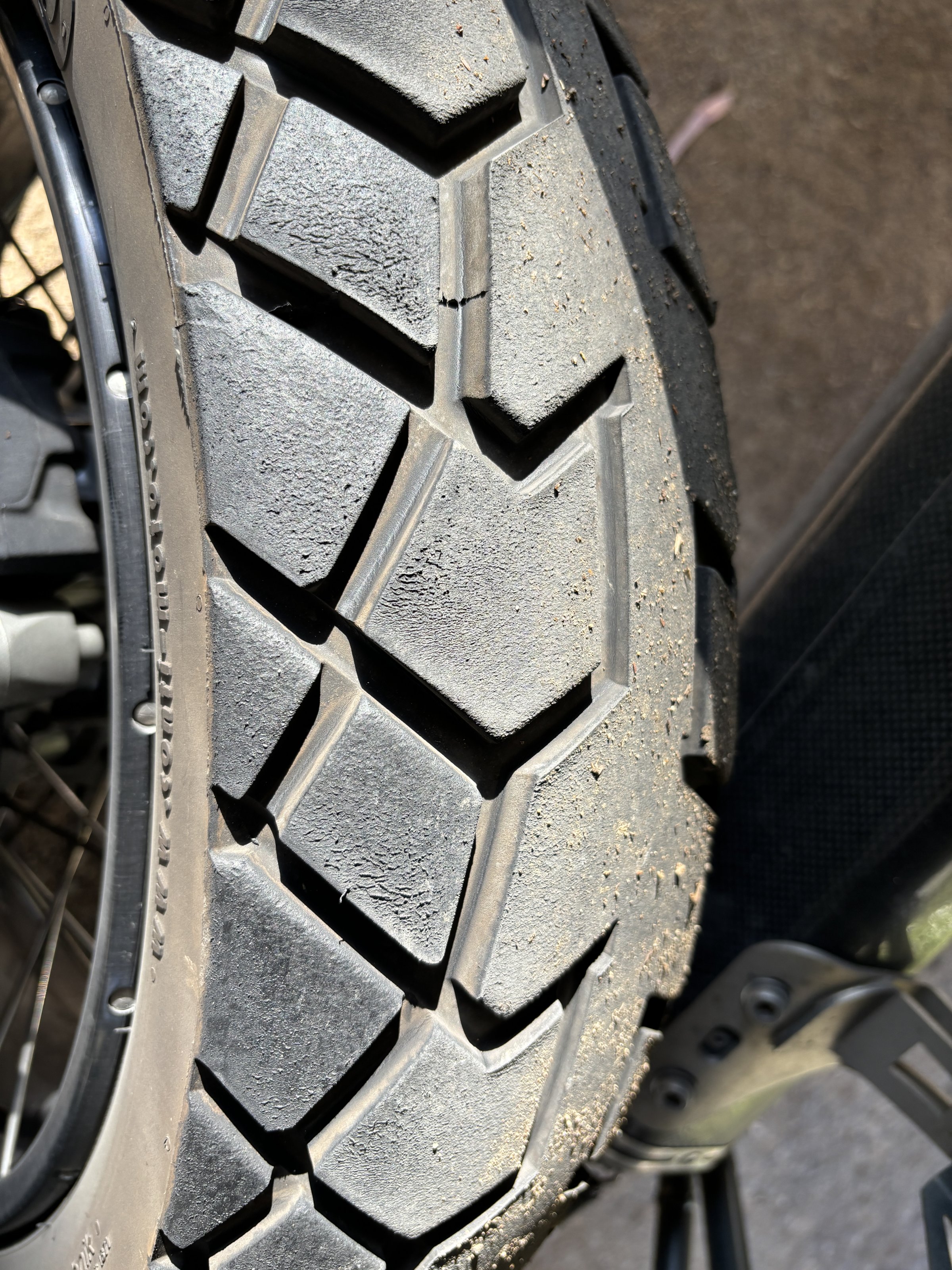

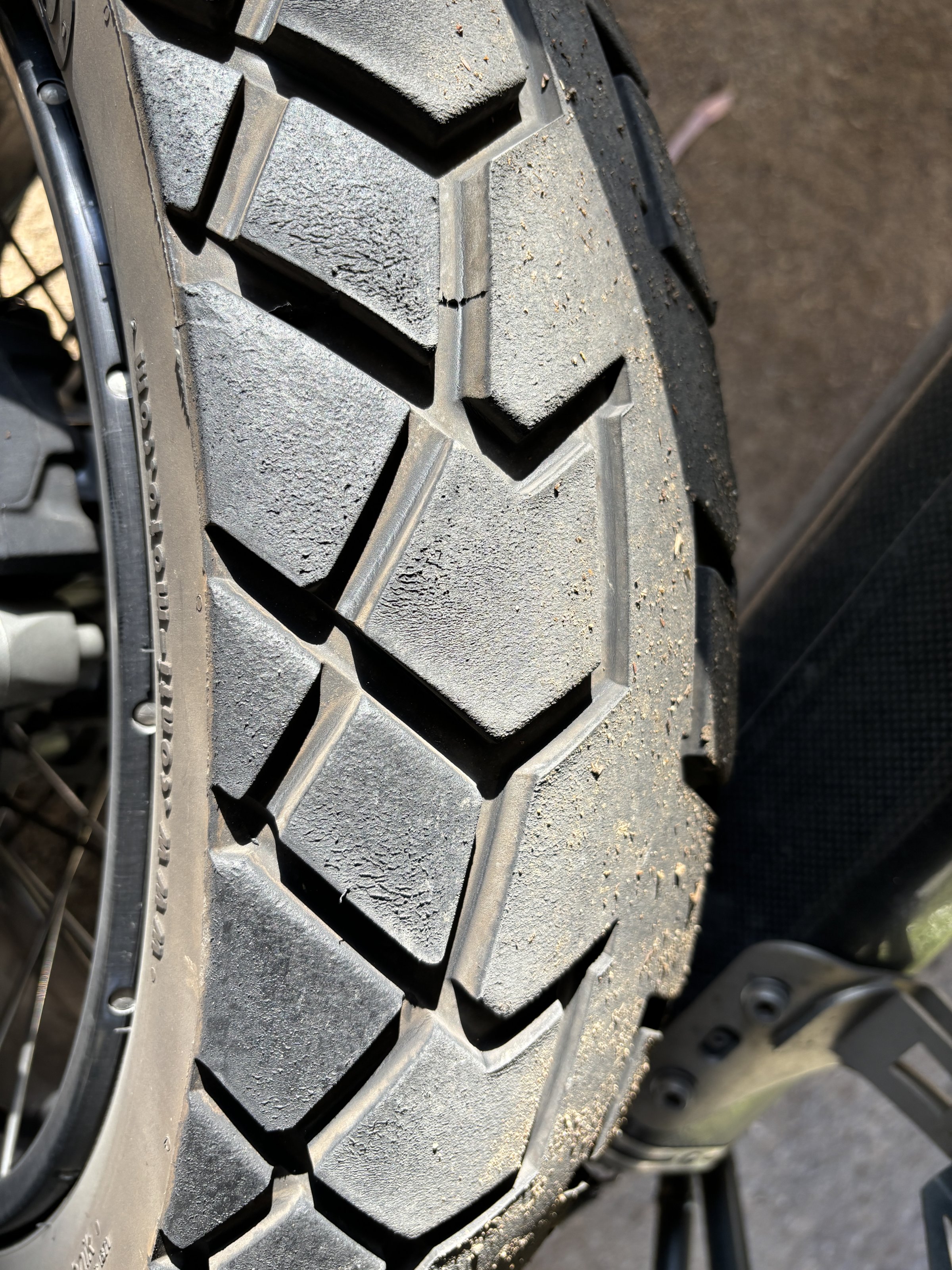

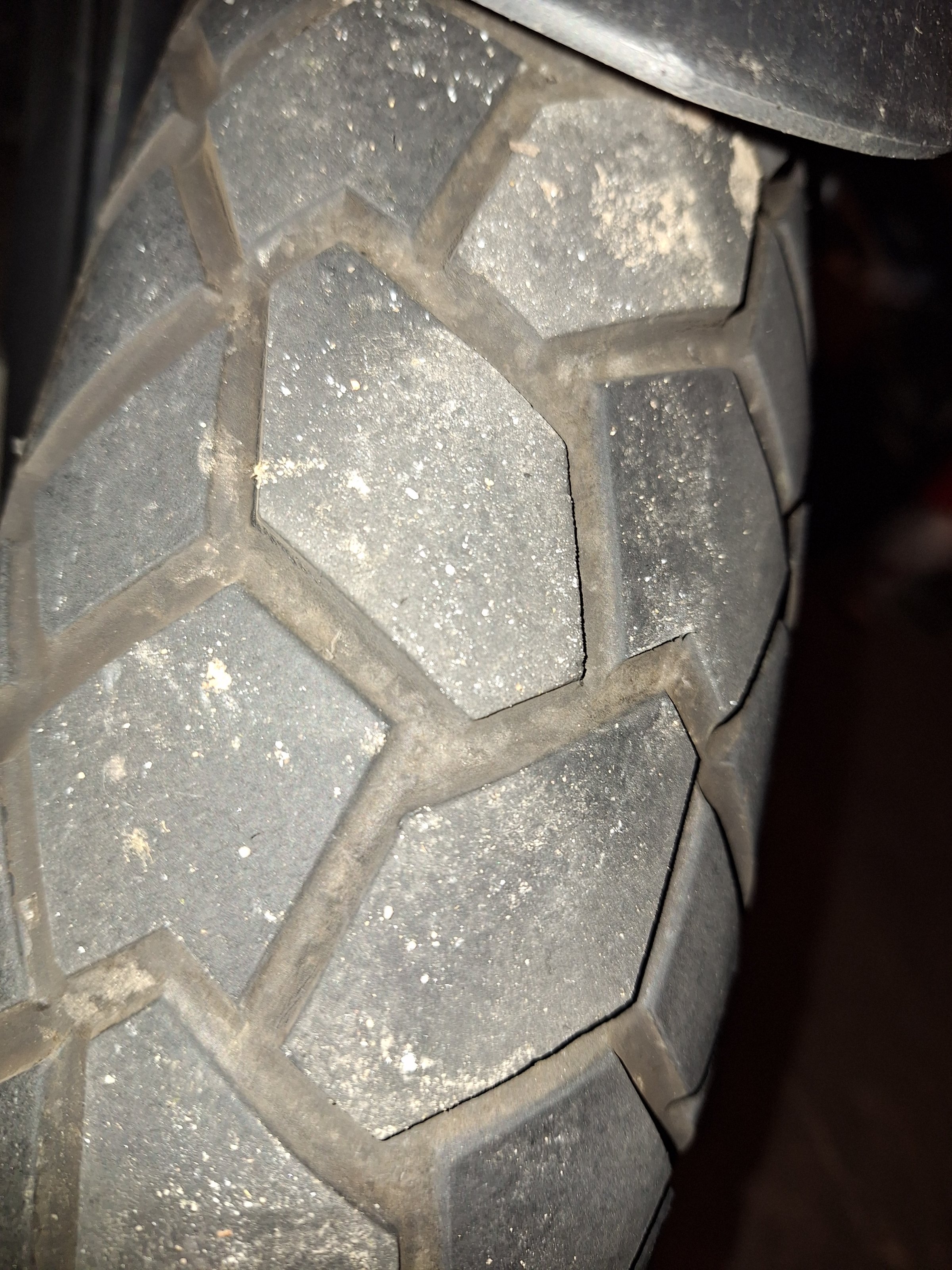

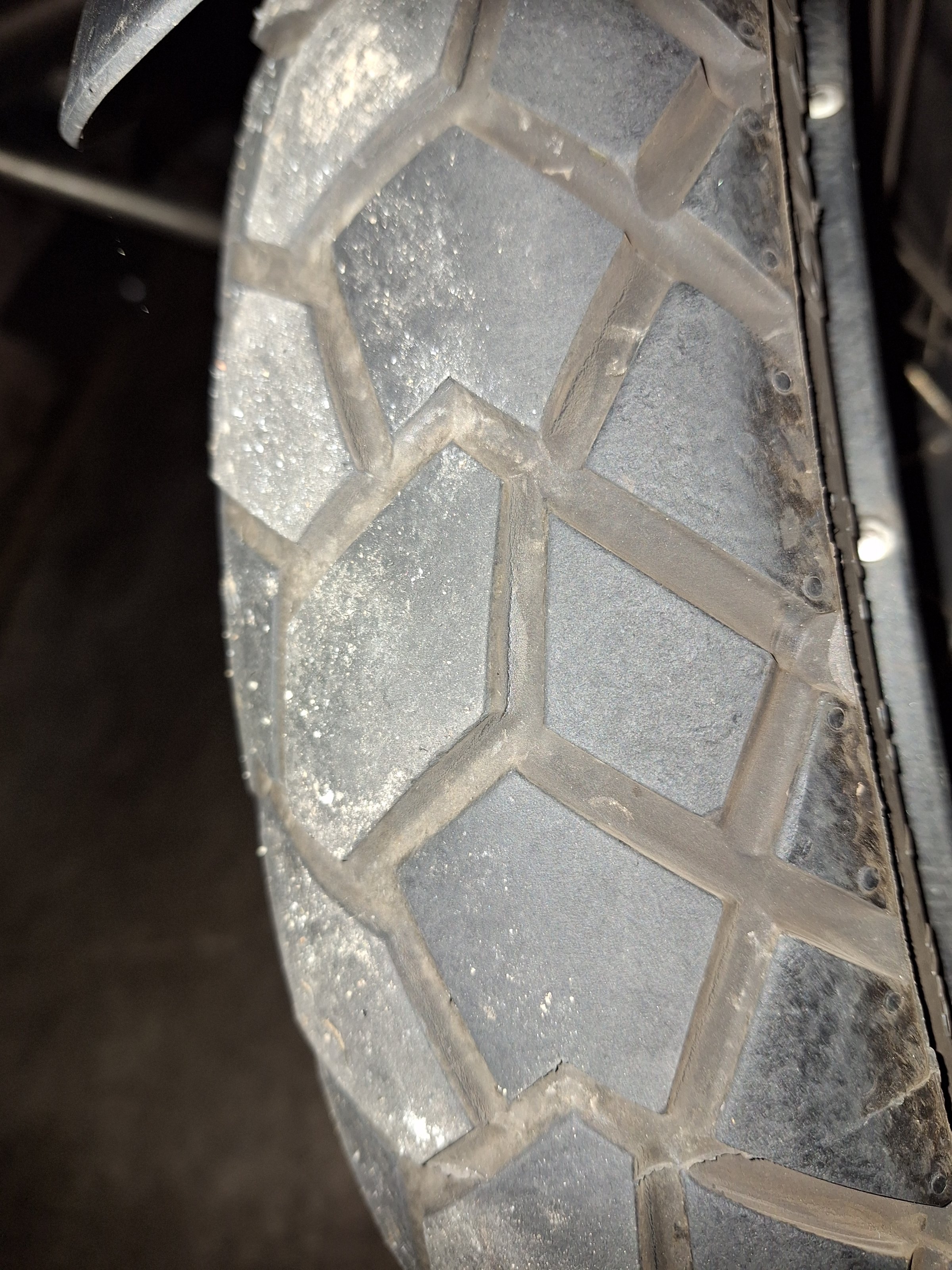

Ich setze hier mal aus aktuellem Anlass fort mit einer Frage an die Profilbildspezialisten.
Den ersten Satz TKC 70 habe ich 10/2016 für den Winter draufgehabt (Winterreifenpflicht), damals noch mit km-Beschränkung 160 km/h. War nach leichtem Schneefall über Nacht damit nicht mehr von der Stelle gekommen, daher bis zum Erscheinen des "Rocks" keine Option mehr für mich, fand ihn als Strassenreifen toll, im Unwegsamen genauso tauglich wie mein Sommerreifen ohne Schneesymbol.
Mittlerweile zunehmend auch offroad unterwegs und mit dem Pirelli Rally STR (der erste ohne Tempolimit) sehr zufrieden gewesen.
Wollte dann mal den "Rocks" testen, den ich für einen Stollenreifen auf der Strasse auch sehr ordentlich fand, auf Schotter oder Split mit dem Pirelli gleichwertig, aber mit einer geringeren Laufleistiung (~6.000 km). Danach noch viel Vorderreifen übrig, also für den Winter 23/24 hinten den Normalen TKC 70 ohne Rocks drauf.
Und jetzt fängt mein Problem an:
Mein erster Satz hielt vorne wie hinten ca 12.000 km, hier fast nur Asphalt und berufsbedingt ca 50% Autobahn, mit halt reduzierter Geschwindigkeit, da er recht schnell das Pendeln anfing.
Der Satz aus 2023 hat jetzt keine Begrenzung mehr, pendelt auch nicht mehr auf, aber das Abriebbild des Vorderreifens bei ca 8.000 km Laufleistung wundert mich ein wenig:
Die Stollen haben überwiegend im hinteren Bereich die Laufrichtung betreffend deutlich weniger Profil als der Bereich, der die Fahrbahn zuerst trifft. Je nach Meßstelle in der Mitte des Reifens kommen so Werte zwischen 1,4 (schlechteste Stelle zwischen Block 1 und Block2) und 2,6 mm Restprofil (beste Stelle zwischen Block 1 und Block 3) als Wert zustande. Block 1 ist dabei jeweils derselbe...
Mal völlig abgesehen von der gesetzlichen Vorschrift, wie kommt so was zu Stande? Liegt das an meiner Fahrweise? Eigentlich flott und rund, brauche aber etwas mehr Bremsbeläge als Bonsai.......
und: 1200er ADV BJ2016, zZ 108.000 km unn e paar zerquetschte
Vielen Dank für mögliche Erhellung
Bei so einem Profil ist das völlig normal.
Und wenn Du Fotos von der Seite machen würdest wäre das auch visuell einfacher darstellbar, Frontalaufnahmen zeigen nicht das beschriebene Laufbild.
Ich fahre diesen TKC70 gerne.
Die Allroundeigenschaften sind schon sehr ordentlich. Die "Sägezahnbildung" vorn scheint wohl ab ca. 7000 Km normal.
Dem Handling - außer dem etwas gestiegen Abrollgeräusch - tut es keinen Abbruch.
Der Hinterreifen ist genial und wegen seines ununterbrochenen (=durchgehenden) Mittelstegs extrem verschleißarm.
Bei der Laufleistung war das Ding bei mir komplett runter.
Habe versucht, das maximale/minimale Profilbild derselben benachbarten Blöcke möglichst gut zu treffen, bin aber fotographisch hier schon an meiner Grenze angelangt...:sorry:
und ich halte das nicht für ne Sägezahnbildung, die sich ja irgenwo am Reifen durch einen Wulst am Profilblock auszeichnen müsste, was nicht der Fall ist. Lediglich die völlig unregelmäßige Abrasion der Blöcke wundert mich und die Fragestellung, ob eine Änderung im Fahrverhalten was ändern könnte.
Von den Pirellis habe ich off- wie onroad diverse Sätze ohne ein solch unregelmäßiges Laufbild verschlissen und auch (meistens :unbeteiligt:) ohne Sägezähne, die ja nur bie stärkstem Bremsen/Beschleunigen in hohem Temperaturbereich auftreten können sollten...

Bei meinem TKC70 siehts nach 7000km genau so aus. Vorderreifen muss neu - hinten ist er noch voll iO

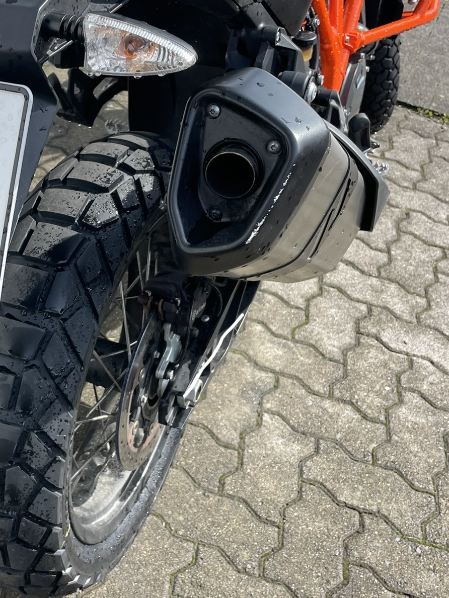

So, jetzt habe ich ihn auch drauf: den TKC70 Rocks, deshalb hier das fachlich völlig unfundierte Statement eines Wechslers:
Vom Bridgestone A41 (ab Auslieferung drauf) auf den TKC70 R gewechselt. Warum? Weil er mir gefällt und weil ich mal ein anderes Profil ausprobieren wollte, weil ich der Marke vertraue (hee, Conti-Marketing: alles richtig gemacht!) - soviel zu meinem technischen Sachverstand zum Thema Reifen außerhalb von Luftdruck und Profiltiefe checken, die Profis unter Euch können jetzt also hier aufhören mit lesen...
Für die evtl. vorhandenen 0,05% reifentechnischen Laien hier im Forum meine "Testeindrücke":
Ich fahre beim Händler weg, moderat und angepasst auch wg. der "Trennmitteldiskussion", und stelle fest, das Moped fährt sich GEFÜHLT "schwammig", irgendwie wacklig, als ob man über eine dieser Hängebrücken in einem Kletterseilgarten läuft...dann fängt irgendwo bei 50-60 km/h der Singsang an, nicht störend aber gut vernehmbar, in etwa so wie diese E-Bikes mit diesen fetten Sand-/Strand-/Geländereifen, wenn sie an einem vorbeiradeln...
In die Kurve einlenken muss ich jetzt mit bissle mehr Kraftaufwand und zurück auf die Gerade auch etwas mehr Schmackes. Auf der Landstraße lässt es sich witzigerweise leichter dirigieren als beim A41, z. B. beim Überholen...
Mit jetzt 520 gefahrenen Kilometern mit diesem Gummi das Fazit: die Umstellung erfordert eine andere persönliche Fahrweise als beim A41 (hört hört: mit dem kam ich sogar schon mal "bis auf die Rasten"), der TKC70 muss etwas mehr "gelenkt" werden, dieses mit dem Hintern drücken und das Moped geht in die gewünschte Lage geht nicht mehr so einfach. Gelände? Keine Ahnung, mein Gelände ist meine Obstbaumwiese im Remstal und die wird der TKC70 wohl meistern und wenn nicht, dann senk ich den Luftdruck von 2,5/2,9 auf 1,8/2,2 und mach einen auf Pol Tarrés ...
Gehabt Euch wohl, Ihr Profilfetischisten!

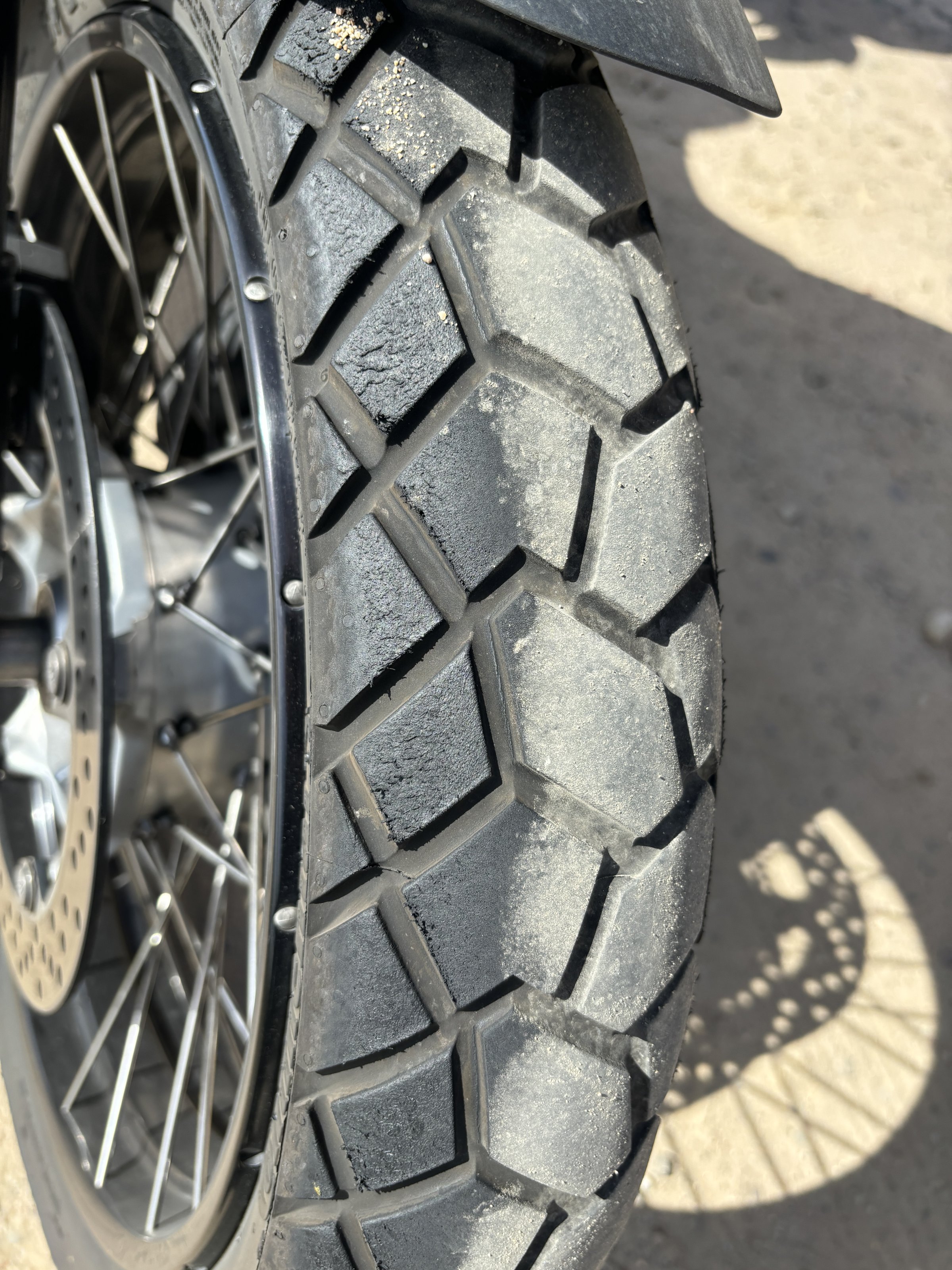

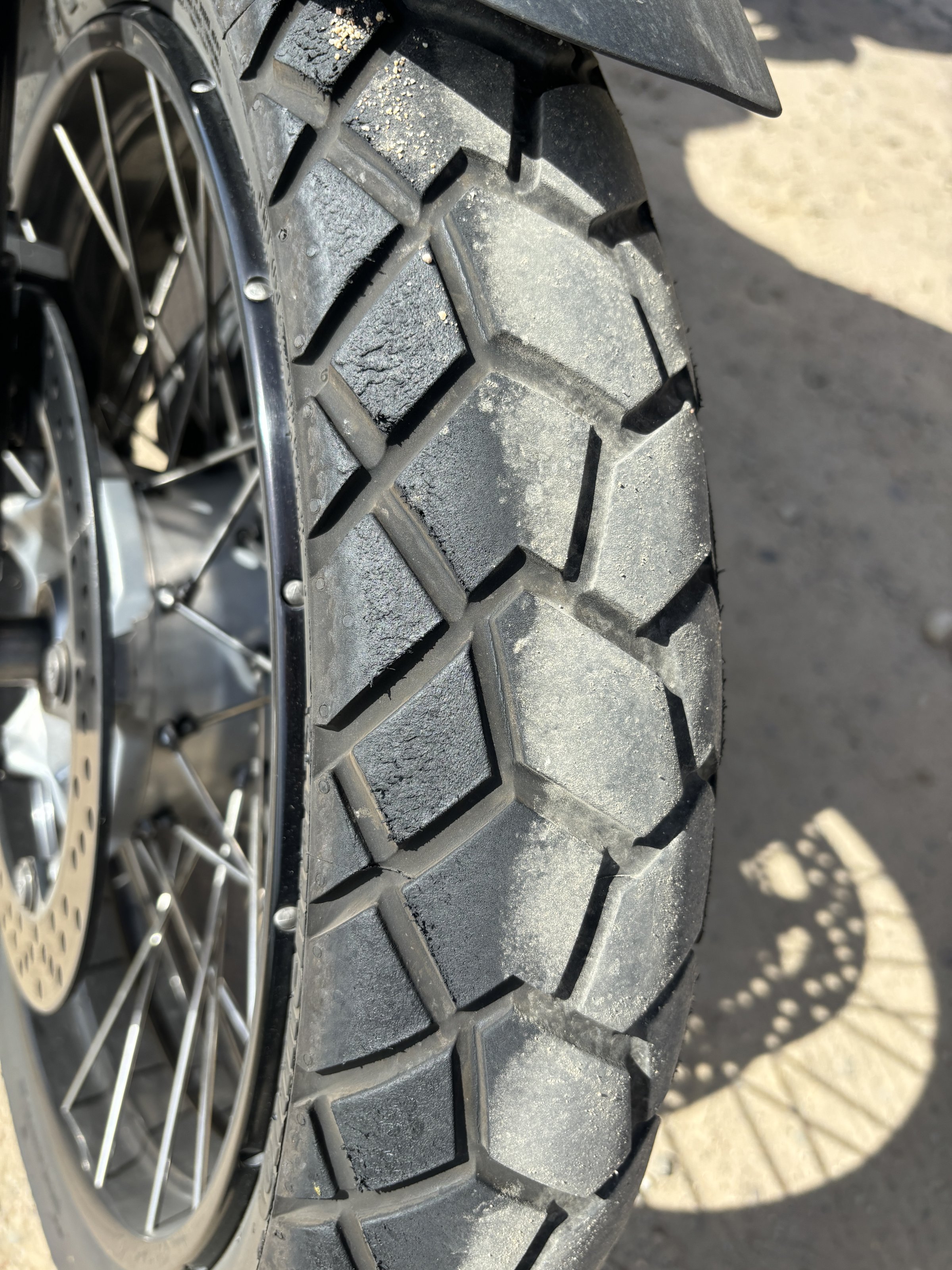

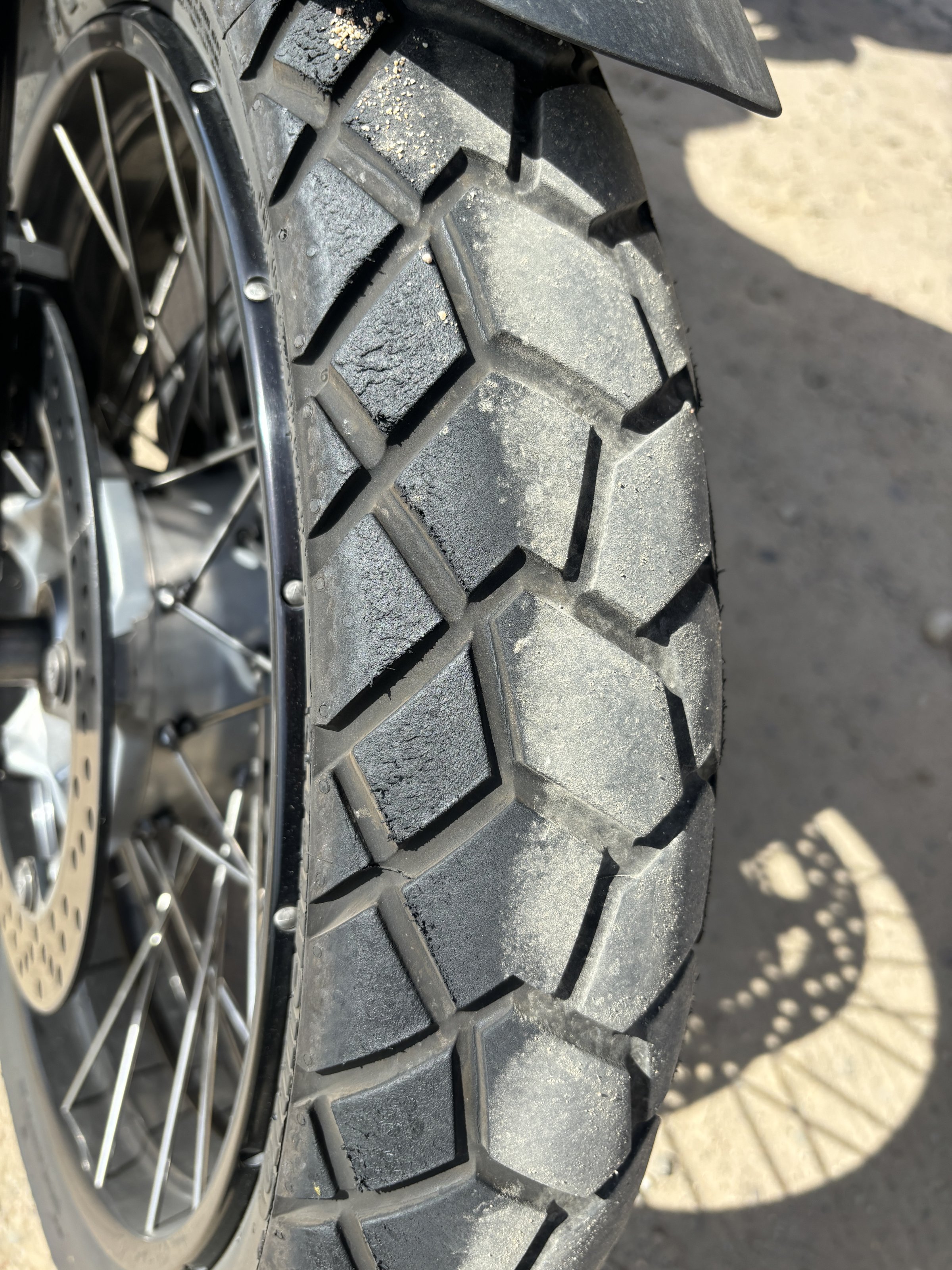

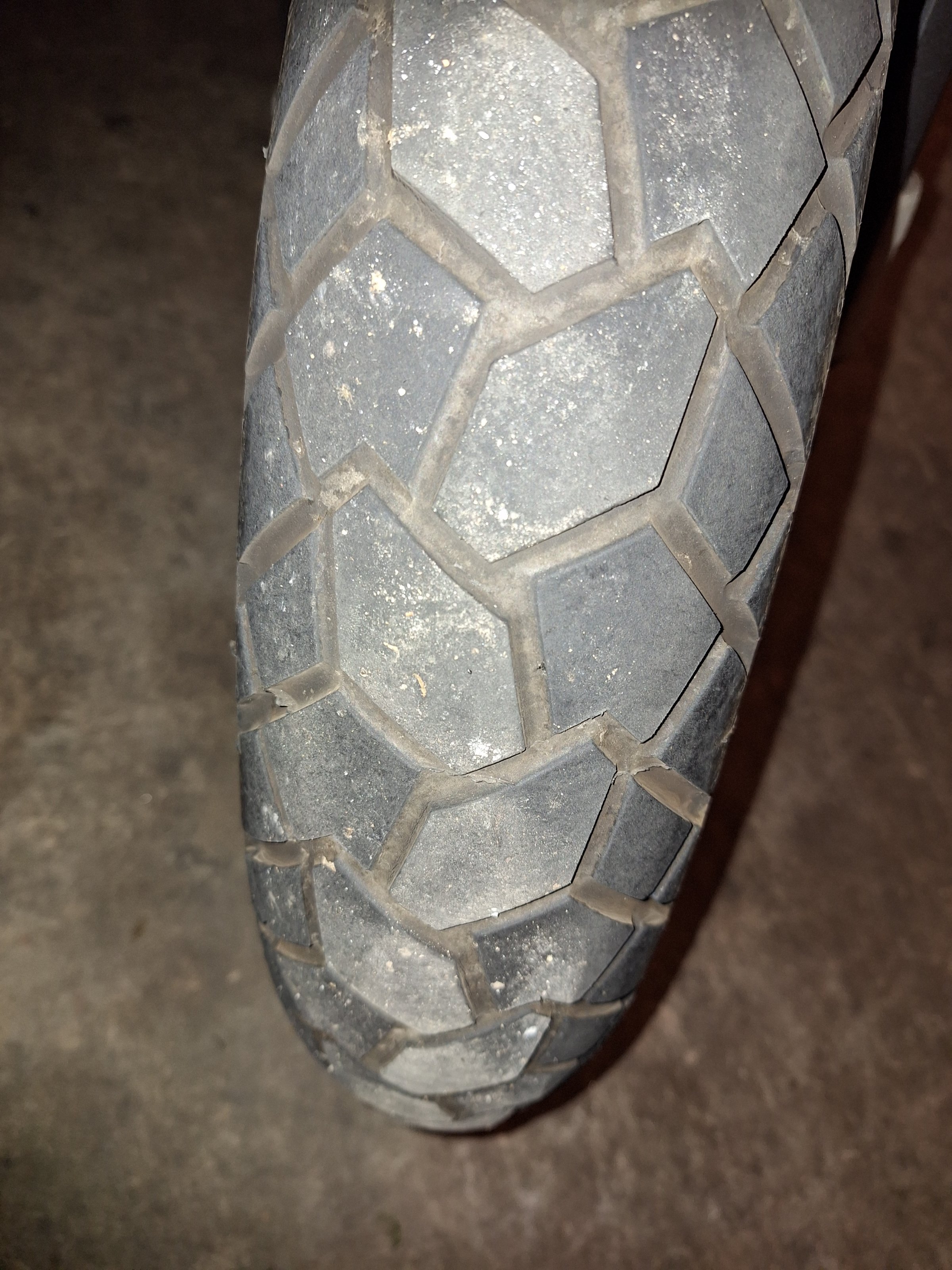

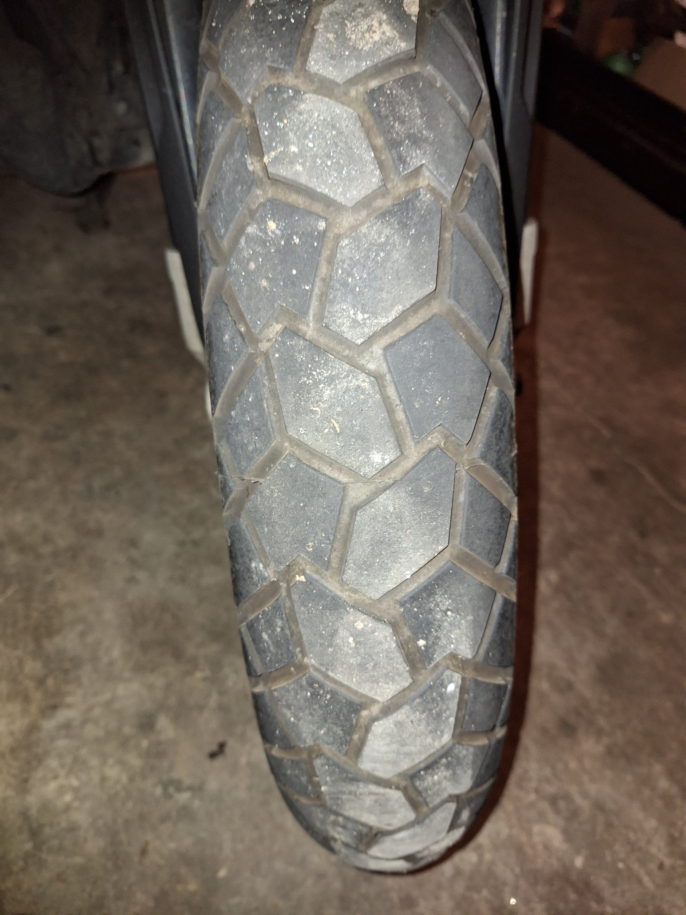

TKC 70 ist für mich der beste Reifen auf der GS. Rocks geht besser im Dreck, dafür hält der normale hinten länger. Auf der 1250 und auf der Lufti gefahren. Grippt in allen Lebenslagen und bei jedem Wetter, bisschen Singen vom VR stört mich nicht. Wenn man ihn heftig rannimmt, kriegt er Würstchen am Rand. Weggeschmiert ist er noch nie. Dafür bin ich wahrscheinlich nicht gut genug.
Anhang anzeigen 706127Anhang anzeigen 706129
Ich werde diese Reifen auch zum 3. Mal aufziehen lassen - ich komme mit dem TKC 70 wirklich gut zurecht.
