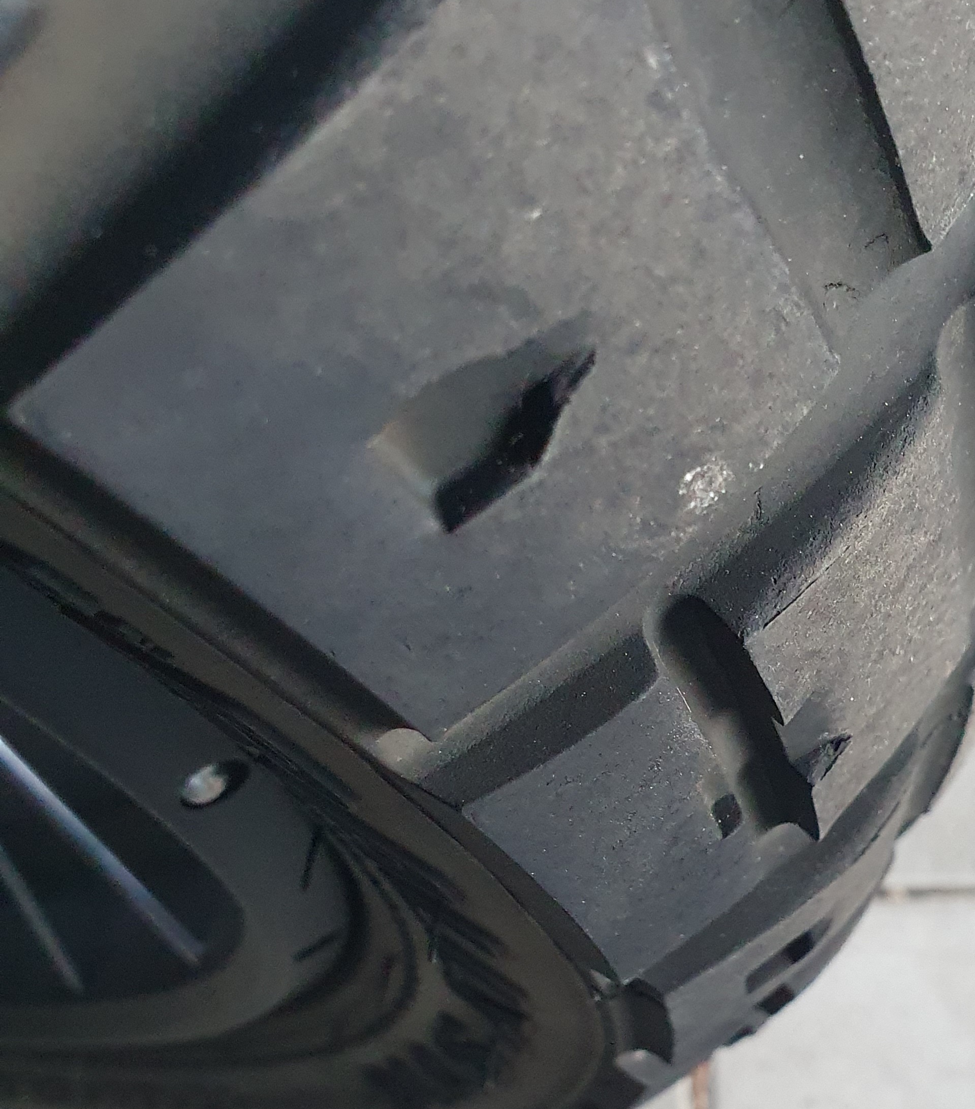

Habe jetzt seit 1500km den Satz CTA3 drauf. Fährt sich gut, allerdings habe ich hinten schon leichten Sägezahn. Schätze, es liegt daran, dass ich als Lumpi einer Gruppe tätig war. Da mußte ich mehr als bei mir üblich kräftig in Kurven am Kabel ziehen. 😉

Das kann ich so gar nicht nachempfinden. Der Reifen ist herrlich leise und Sägezahn hat sich auf den letzten paar tausend km ebenfalls nicht eingestellt. Der Reifen ist einfach spitze.

Den (leichten) Sägezahn kann ich bei flotter Gangart bestätigen. Ist halt kein Sportreifen, auch wenn es bei diesem Gripniveau einer sein könnte. Das sich 9mm Profil an den Flanken etwas aufstellen, liegt vermutlich physikalisch in der Natur der Sache.

Ist ja ein top Reifen, fahr normal recht zügig aber gleichmäßig.

Die Wahrnehmung der Lautstärke hängt natürlich, wie bei vielen anderen Sachen auch, von verschiedenen Faktoren ab. (Helm, Scheibe Fahrergröße, Sitzposition). Bei mir ist der Reifen mit drei Helmen immer noch flüsterleise.
Da die V Version hinten 9mm Profil hat, kann man sich den Tod, den man stirbt, aussuchen. Entweder Sägezahn oder längere Laufleistung. Bis zu 2.000km, gegenüber anderen Reifen (auch der W Version), die nur 7mm Profil haben.
Der Sägezahn ist eben der Preis, den man zahlt, wenn man aus ganz tiefen Schräglagen aus den Kurven rausfeuert.
Abhilfe. (Neben weniger Gas) öfters bis in tiefe Schräglagen nur mit der Hinterradbremse bremsen und/oder die Schräglage durch leichtes Hanging off verringern (Bei gleicher Kurvengeschwindigkeit).

Sie Schuppen alle. Der STR vielleicht etwas anders.
Die Experten sind gefragt. Bremse oder zuviel Gas in Schräglage?

Wenn auf Deinem Beispielbild die Laufrichtung nach links aus dem Bild raus ist.........dann trifft diese abgerundete Kante als erstes auf den Asphalt, von daher tippe ich auf zu viel Gas........aber bevor hier
Streit ausbricht unter den Experten.........es ist mir wurscht. :loveyou: :bier:
