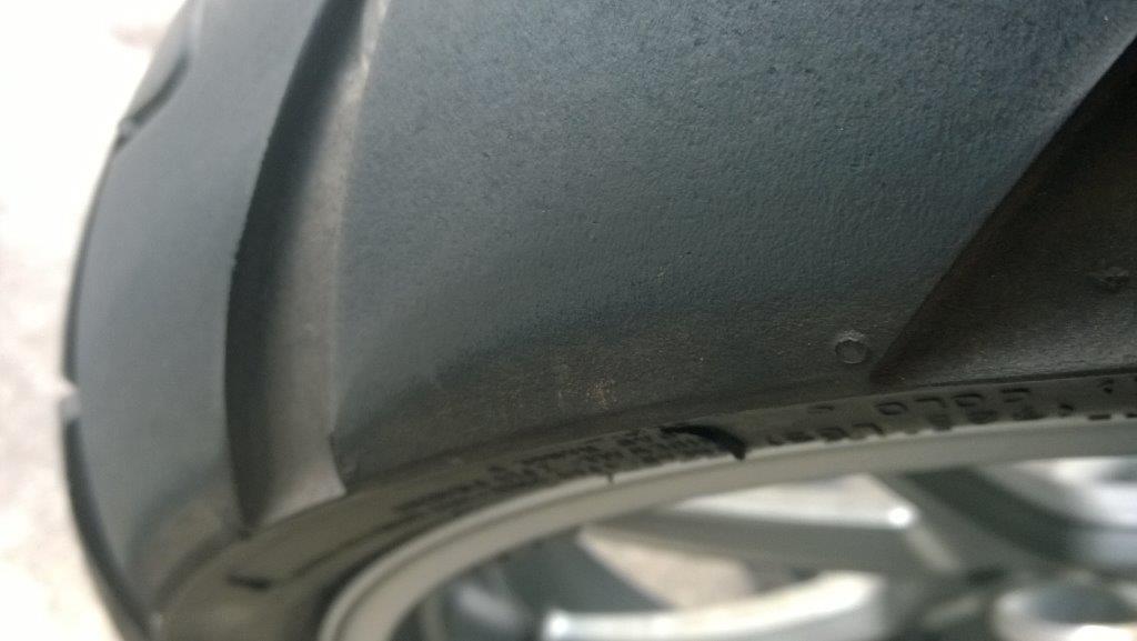

20140530_144510.jpg Das ist das Vorderrad, links sieht man die leichte Delle auf der Flanke.

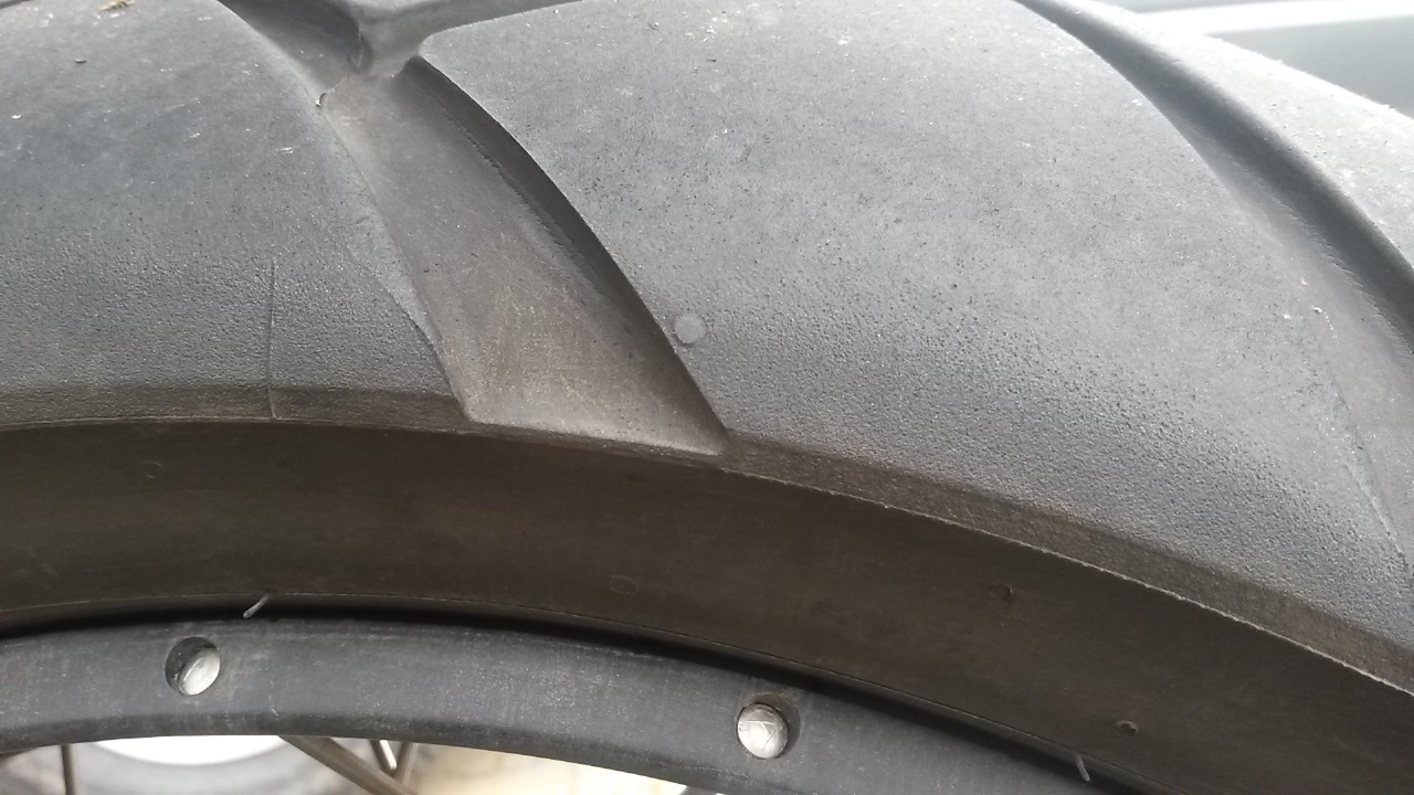

20140530_144804.jpg Das ist das Hinterrad, auch da sieht man auf der Flanke (beginnend ungefähr oberhalb des kleinen runden Punktes), dass das Gummi etwas weniger ist als zur Mitte hin.
Vom Restprofil her könnte/müsste die Pelle also eigentlich fast noch einmal so weit laufen, allerdings hab ich 6000 km Spaß gehabt, das reicht mir eigentlich. Jetzt lässt er eben nach und der Lausbub in mir sagt tauschen, der verdrängte Erwachsen sagt vernünftigerweise, weiterfahren.

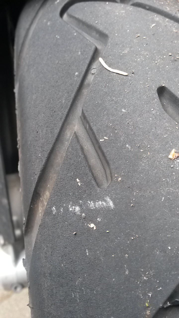

Zum Thema "Angstrand" bei der LC/LCA
Wie man sieht verläuft der bogenförmig an den Profilblöcken. Dort wo der Profilblock an den "Negativanteil" stößt, ist der Rand weg, in der Mitte des Profilblocks steigt er an und ist ca 5 mm von dem äußersten Ende der Lauffläche entfernt. Ich geb zu, dass man dieses Laufbild nicht beim normalen Fahren erreicht, sondern auf der HAusstrecke beim engen Abbiegen, wo man schön weit sieht, Auslauf hat und sich langsam rantasten kann. In diesem Fall hab ich einfach mal ausgetestet, wieviel Schlupf das ASC in den unterschiedlichen Fahrmodi zulässt. Das was man da sieht war Dynamic, 2. Gang und einfach mal beherzt angerissen. Beim ersten Mal bin ich dann auch etwas erschrocken, im Dynamic Modus lässt das ASC schon Schlupf zu und das Heck geht weg. Leider ohne sich großartig anzukündigen, beim Rantasten hielt der Reifen entweder bombensicher oder er ging nach außen, kein sanftes Schieben oder Wandern als Ankündigung.
Also nochmal, dieses Laufbild kommt nicht von Schräglage in Kurven, sondern vom Abbiegen. Dieses Bild ist bei Kilometerstand 3000 gemacht, da hatte ich noch jeden Tag Spaß mit dem Reifen. Ddie beiden oberen bei 6000 und die Performance beginnt trotz ausreichendem Profil nachzulassen. Ach zwei Seelen wohnen in meiner Brust ...

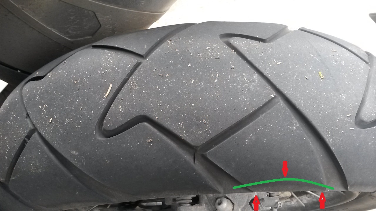

so sieht das bei mir aus nach 6000Km mit dem CTA2. Ungefähr das gleiche Bild... oder?IMG_2606.JPG
Bin mit dem CTA2 eigentlich auch voll zufrieden. Hab keinerlei Rutscher, empfinde den Reifen als sehr handlich. Ich finde den Geradeauslauf bei hohen Geschwindigkeiten nicht richtig gut und er könnte für meinen Geschmack Spurstabiler sein.
Schwanke aktuell zwischen NEXT, Dunlop RS2 und MPR4 mit Tendenz zum Michelin

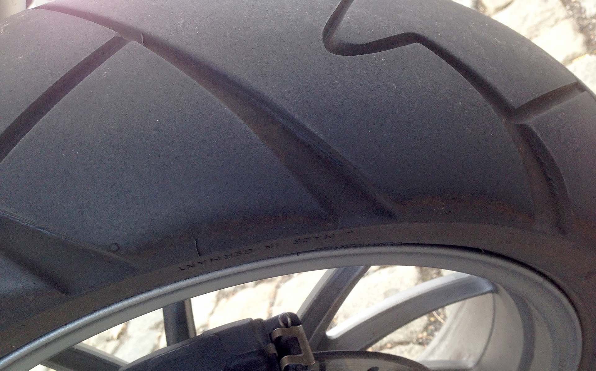

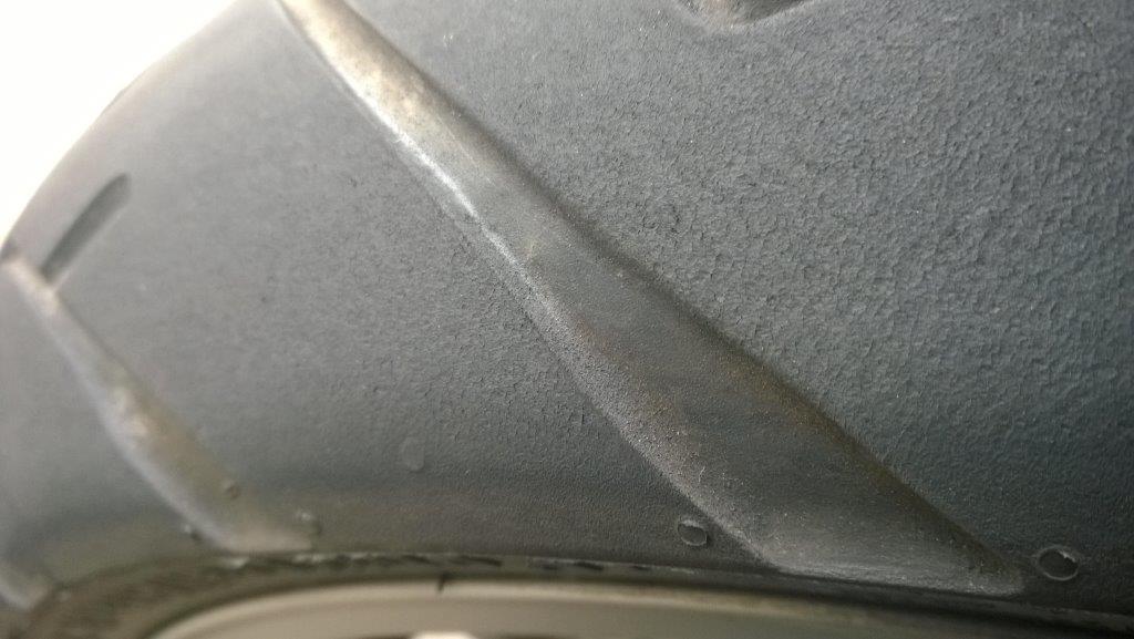

Habe den CTA2 nun 5500km drauf. Gibt nichts zu beanstanden, ausser die Laufleistung vom Vorderrad. Das hat an den Flanken jetzt nur noch 1mm, in der Mitte 3mm. Hinten sind es mittig noch 4mm und würde wohl noch knapp 2tkm halten.
Wegen dem Vorderrad muss ich nun leider wechseln. Mal sehen ob ich einen Reifen finde der vorne und hinten etwa gleichlang hält und 7tkm schafft (excl. Anakee).
Hinten:
Hinten:
Vorne:
Vorne
