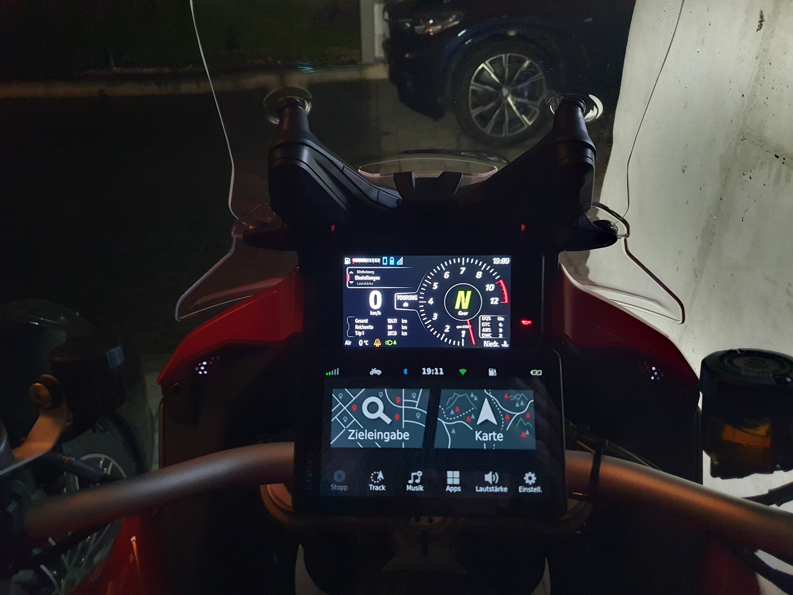

Dann einfach Cradle weg darunter dürften 4 Schrauben sein, es reicht die oberen oder nur die unteren leicht lösen dann kann man das ganze so einstellen wie man möchte.
Geht auch mit etwas Kraft paar mm nach oben oder unten, ich würde die Schrauben aber kurz lösen dann lässt sich das ganze nach Navigröße auch schön mittig setzen. …
Da steht’s doch erklärt. Einfach Navi oder Cradle rausnehme, zwei Der vier Torx-Schrauben leicht lösen und das Ganze einstelle,

Ich würde die Frage einfach mit einem NEIN beantworten weil sich das Navi oder ein anderes Gerät an der oberen Stange überm TFT nicht in der Höhe verstellen lässt. Es ist nur die Neigung verstellbar
Ist aber falsch, weil sich mit Hilfe von anderen Zubehörteilen (Thronebikeparts etc.) die Aufnahme höher legen lässt. Es geht hier ja nicht um's Recht haben, sondern um praktische Hilfestellungen.

Drehen kannst du die Halterung, ohne die Schrauben zu lösen. Wenn das zu schwer geht, dann löse die Schrauben etwas, bis es geht. Nachher würde ich sie allerdings nicht mehr ganz fest anziehen, dann kannst du das Navi unterwegs einfach verdrehen.
