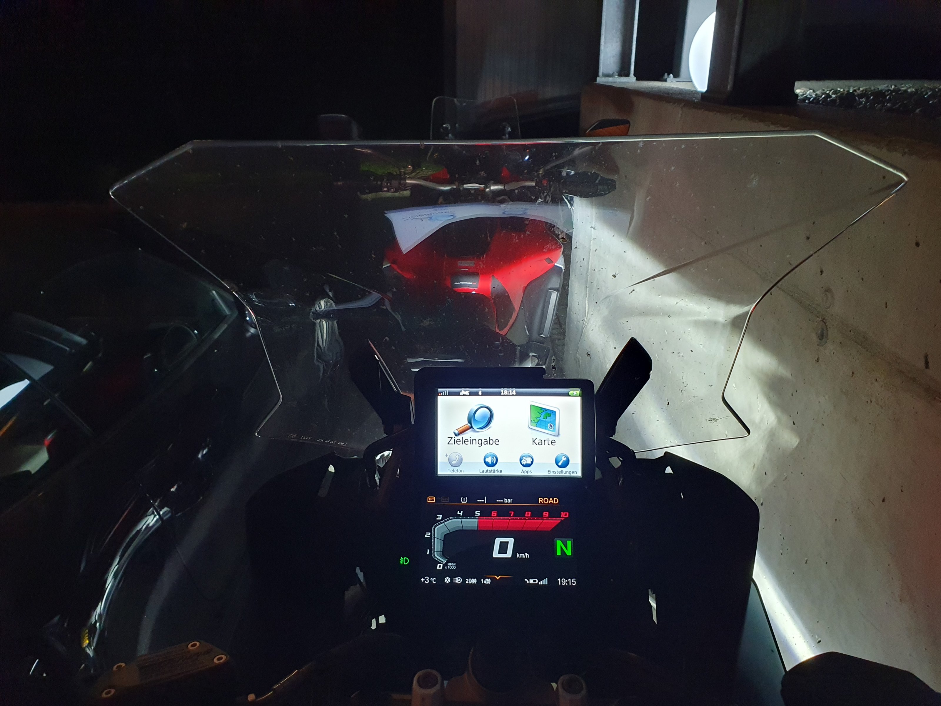

Hallo, liebe Gemeinde,
ich bin zwar nur 1,86 m groß, aber die Halterung für das Cradle bzw. den Navigator verdeckt die obere Zeile des Displays an meiner 1250 GS Adventure.
Die Sitzbank ist schon in der unteren Position.
Lässt sich die Halterung irgendwie verstellen?
Wollte erst mal fragen, ob jemand weiß, ob da irgendwo entsprechender Spielraum ist, bevor ich anfange, Schrauben zu lösen.

Das Problem hatte ich an meiner 1200er GSA LC mit analogen Instrumenten auch. Konnte den Drehzahlmesser nur halb sehen.
Hat sich zum Glück mit der 1250er und dem TFT erledigt bevor ich da hochsetzen musste. Nun sehe ich alle Informationen die ich brauche. Auch beim Zumo XT, dass ja noch ein wenig weiter vorsteht.
Wäre aber sicher günstiger gewesen, das Navi einfach hochzusetzen. :-)
Gast 61523
Bevor die Frage wieder kommt welches Werkzeug ? Das hier gehört einfach irgendwo an oder in das Moped. Gibt es natürlich auch von anderen Herstellern, ich habe meins damals irgendwo in A gekauft auch um die 10 Euro und damit konnten wir schon viele Probleme unterwegs lösen, vor allem Torx Schrauben.
Winkelschlüsselsatz T-Profil 9-teilig TX10-TX50
Dann einfach Cradle weg darunter dürften 4 Schrauben sein, es reicht die oberen oder nur die unteren leicht lösen dann kann man das ganze so einstellen wie man möchte.
Geht auch mit etwas Kraft paar mm nach oben oder unten, ich würde die Schrauben aber kurz lösen dann lässt sich das ganze nach Navigröße auch schön mittig setzen.
Willst du nur leicht nach oben oder unten geht es auch wie Inot das bereits erwähnt hat.

Die Sean/ Throneparts Lösung hab ich auch im Einsatz, tadelos 👍

Danke an alle. Habe mir grad die Throneparts-Halterung bestellt.
Lustig: die 1250 GS Adventure kann man unter 1,85 m kaum fahren (Füße erreichen den Boden sonst kaum an der Ampel), aber der Naviadapter ist für Leute unter 1,65 m. 🙈
