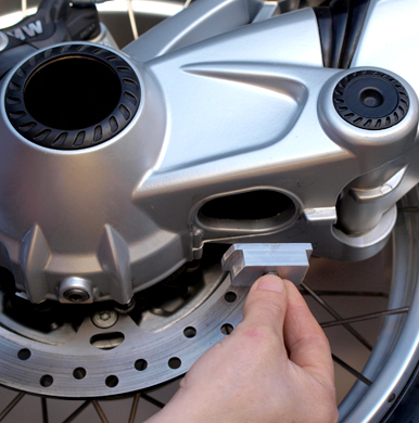

Nach dem die Teile jetzt ja nicht wirklich viel kosten und auch noch verschiedene Befestigungspunkte nutzen :
Wer würde denn beide Systeme montieren?
Ist vielleicht besser als manches Aluschnickschnack von Wunderlich und TT.

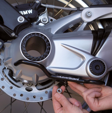

ich habe mich für den Türstopper entschieden. Metall mit Nylon hat wohl die besten Eigenschaften.
Ich fand auch den LeverGuard toll, hab mich dann aber dagegen entschieden. Wenn der nicht fest sitzt oder sich beim Abgang lockert und ein Biegemoment drauf kommt wird er wohl ein grosses Stück aus dem Kardan ausbrechen an der Stelle wo er verschraubt ist.
Ich glaube dass das Ding den KArdan evtl völlig ruiniert, daher lieber das Pad.
Da wird von einer Firma ein Produkt auf den Markt gebracht und du stellst in den Raum, dass es quasi nicht nur die letzte Fehlkonstruktion des Jahrhunderts ist sondern dass es sogar noch zusätzliche Schäden verursacht.
Mit dem Glauben ist das so eine Sache ... gibt es ev. irgend welche Beweise für diese Behauptung ... die z.B. solchen wie mir die Entscheidung etwas leichter machen können?? Bilder vom Ernstfall?
Ich bin gerade etwas hin- und hergerissen und würde lieber "wissen" als "glauben".
Wenn ich die Produktbeschreibung der Türstopper von Boxerdesign richtig gelesen habe, werden die Teile, je nach Ausführung, nicht verschraubt, sondern lediglich in die Achse gesteckt ( Achse fettfrei reinigen, Stopfen reindrücken, Halt erfolgt über doppelte O-Ring Dichtung).
Da keimt in mir der Gedanke, ob sich so ein Teil, was nicht verschraubt ist, angesichts der auftretenden Reibkräfte, nicht aus der Achse hebelt? Oder kann man das ausschliessen, weil man es mit dem Hammer reinklopfen muss?

Vermutlich gibt es verschiedene Ausführungen.
Bei dem Set für 79,- Euro steht in der Montageanleitung:
Montage großer Pad:
Die Hohlachse unbedingt fett und schmutzfrei
reinigen. Dann das große Pad einfach in die
Hohlachse einschieben.
Sicher Halt bieten die O-Ringe
Diese Variante wird wohl nur reingestopft ... deshalb meine Frage, bisher ohne Antwort :( .
Stimmt, genau das mache ich, wenn es es so übertrieben sehen möchte.
Das wäre nun wirklich nicht der erste Fall auf der Welt.
Ich folge nun einmal nicht unbedingt der vollmundigen Werbung sondern erlaube mir gelegentlich noch selbst eine Sache zu überdenken.
Und dieses Ergebnis bespreche ich i.d.R. mit Leuten die mehr Ahnung von dieser Materie als ich haben, so auch diesmal.
Natürlich sagt da jetzt niemand so isses aber nachdem Mechaniker (keine Kradfahrer) die Sache mal in Augenschein genommen hatten wurde diese Annahme meinerseits als Möglichkeit erachtet - damit war das Ding vom Tisch.
Ein Bike rutscht oft eben nicht einfach so, sondern hoppelt liegend über den Asphalt. Das Pad schleift sich nur ab, der Bügel bietet Angriffsfläche als Hebel. Nur meine bescheidene Meinung......

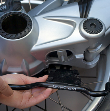

Vermutlich gibt es zurzeit keinen optimalen Schutz im Sinne von, "geht gar nichts kaputt", irgendwann werden Schutzschilde den Kardan schützen, die sich schon beim Raumschiff Enterprise bewährt haben.
Es muss halt in erster Linie gefallen, wer seinen Kardan 100% schützen möchte darf halt mit der BMW einfach nicht fahren, wobei das HAG dabei undicht werden könnte, da gibt es aber bestimmt bald eine Protektorauffangwanne von TT und Co . :D
Der Lifestyle und die Individualisierung dominiert in erster Linie in der GS Gemeinde, Ausnahmen bestätigen die Regel, da passt der LeverGuard eigentlich ganz gut rein finde ich. Über "Geschmack" lässt sich ja bekanntlich nicht Streiten, jedem das Seine usw.. :)
Technisch dürfte das Teil schon funzen, immerhin ist es german engineering und das Ingenieurbüro verdient sein Geld mit Aufträgen aus der Autoindustrie und Zuliefererindustrie.
Was mir besonders gut gefällt an diesem LeverGuard ist neben dem passenden Designe, für meinen Geschmack, auch die Montage des Schutzbügels.
Die Idee der Befestigung ist einfach und daher genial. Super Lösung finde ich, es muss keine andere Schraubenverbindung von der BMW für die Befestigung gelöst, verändert oder zusätzlich belastet werden.

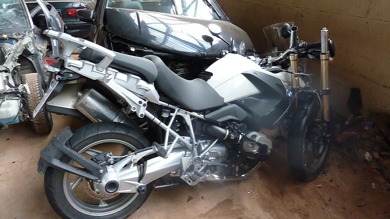

Das Bild unten habe ich in Facebook gefunden: :D

..da hätte ein Lever Guard oder die Türstopper auch nichts geholfen..knack und ab:mad:
Übrigens halte ich den Lever Guard für die beste Lösung; ich habe nicht den Eindruck das derselbe die Q herumhebeln könnte wenn sie über die Straße schliddert, der Bügel ist recht massiv verankert ud die Bügel selber sind flexibel und abgerundet genug das sie nicht am rauhen ASphalt hänge bleiben.
