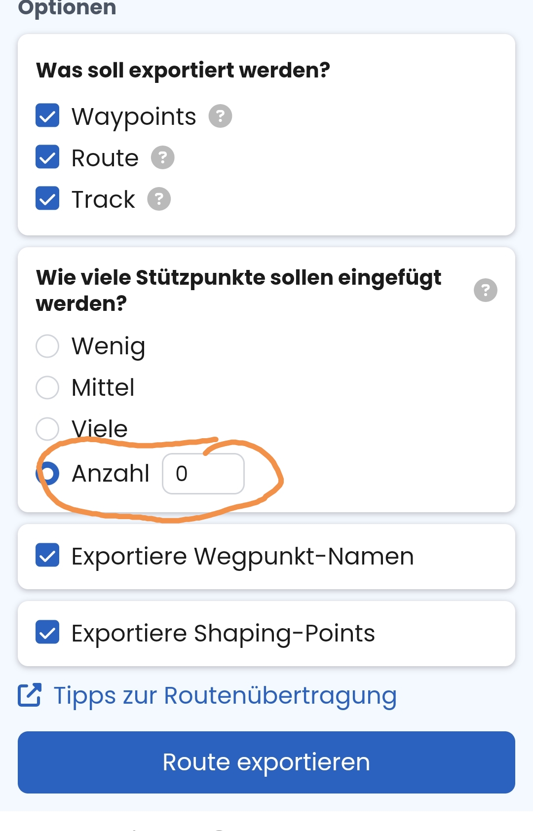

Hallo, ich habe folgendes Problem, ich plane eine Tour in Kurviger.de mit ca. 10 Wegpunkten, wenn ich diese dann exportiere und im CRN (bzw. Connected App) importiere, habe ich plötzlich 25 Wegpunkte und an Stellen die ich eigentich nicht gesetzt hatte. Hat jemand eine Erklärung/Lösung hierfür. Danke im vorraus

Ich würde zunächst mittels dem Routeconverter oder BC überprüfen was Kurviger tatsächlich an WP´s-Anzahl exportiert hat

habe eine Route ohne Shapingpoints erstellt, nur mit 10 Wegpunkten, beim Export habe ich auch schon die entsprechenden Anzahl 12 (WP + Start + Ziel) eingegeben, bringt nichts, habe in der Connectetd App/CRN dann ca. 25 Wegpunkte, werde mal mit "0" Wegpunkten testen

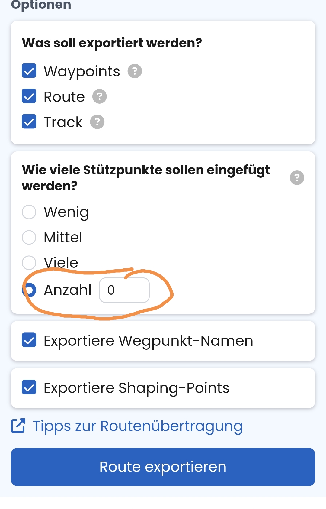

hab die Lösung, beim Exportieren die Anzahl der Wegpunkte auf "0" setzen. Die Anzahl hier bedeutet die Wegpunkte die kurviger.de zusätzlich zu meinen erstellten macht, also auf "0" dann macht kurviger.de nur meine erstellten. Danke an "wiko" für den Tip
