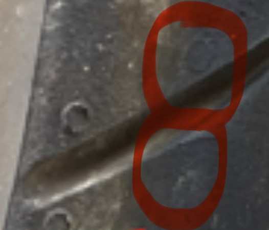

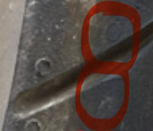

Habe mal eine Stelle raus kopiert, wo man noch die Herstellungs-„Nupsis“ weiter innen sieht, wo aber das Gummi zuletzt auch schon zu viel Temperatur abbekommen hat.
Wäre der Reifen längere Zeit mit derart geringem Luftdruck gefahren worden, würde man da keine Nupsis mehr sehen!
Der Reifen wurde nur geradeaus gefahren und zuletzt mit kriminell niedrigem Luftdruck.
