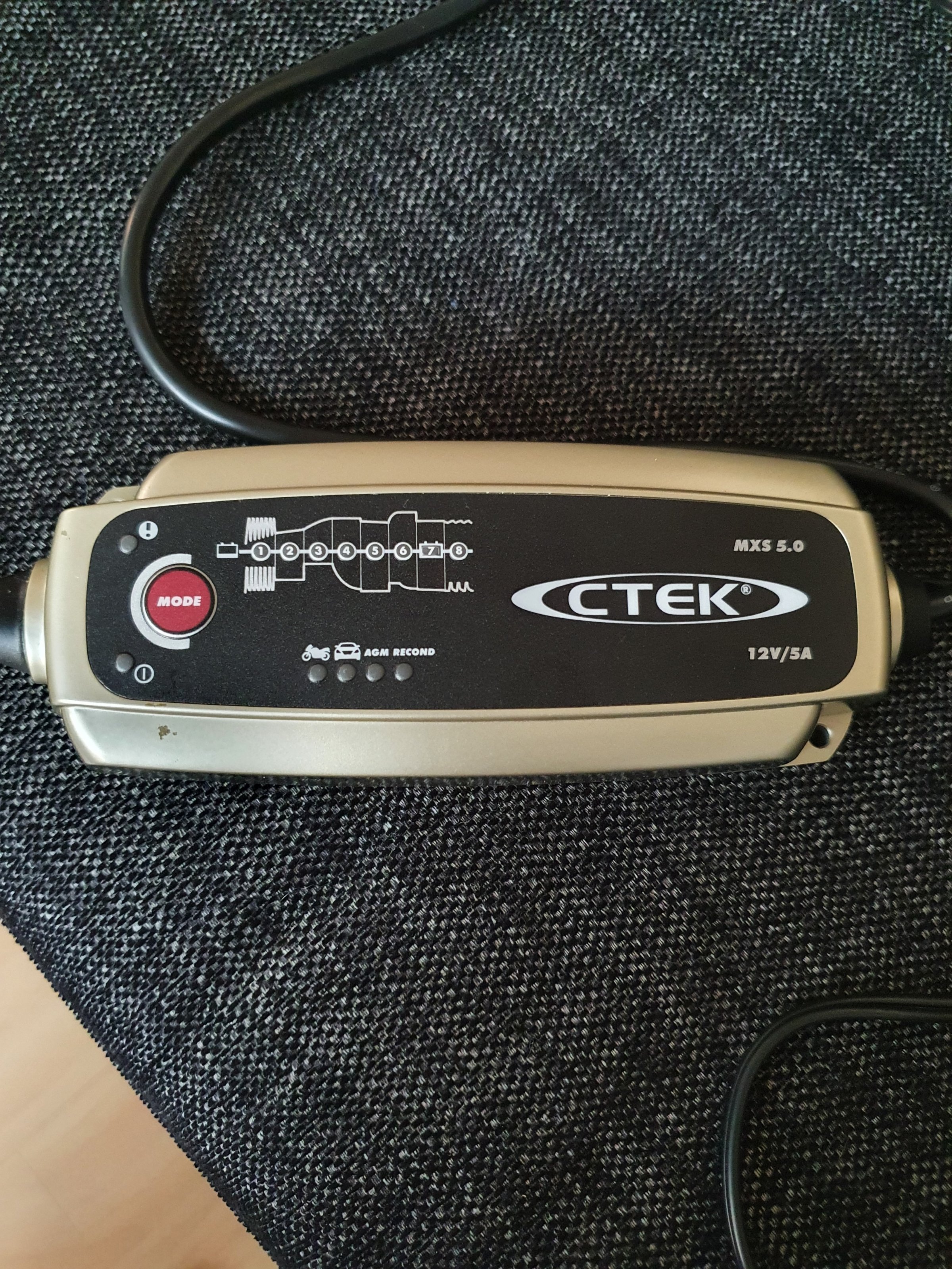

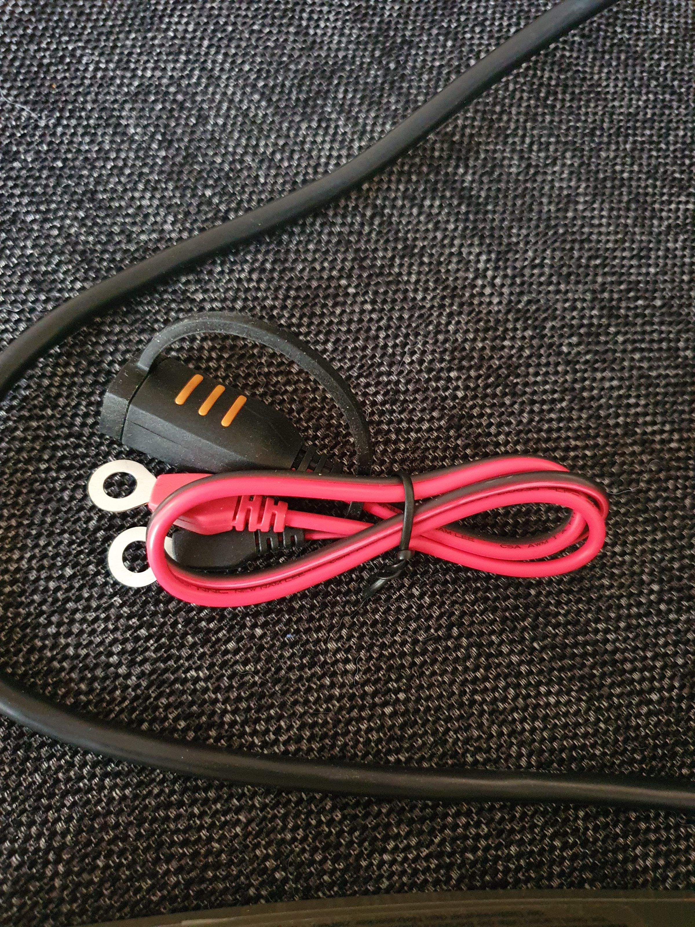

Hallo Zusammen,
Ich besitze ein Ladegerät der Firma CTEK MXS 5.0 (12V/ 5A)
Im Zubehör war ein Anschluss mit Ringösen dabei, den ich direkt an die Batterie anklemmen möchte. Da dies meine erste BMW GS 1250 ist und ich nichts kaputt machen möchte frage ich hier bei den Spezialisten erstmal nach. Ist das möglich für den Winter das ständig angeschlossen zu lassen oder ist es besser es immer wieder zu trennen?

Das CTEK habe ich auch, das ist wirklich gut. Die Ringoesen muss man jetzt nicht verbauen, reicht ja, im Herbst die eine Schraube fuer die Batterieabdeckung zu loesen, die Abdeckung abzunehmen und schon kann man an die Pole anklemmen. Wobei der Pluspol der Batterie links ist, aber nach rechts herausgefuehrt ist.

Bei meiner Harley alle 14 Tage ans Netz . Gibt dann nicht schöneres wenn du einfach Ladegerät anschliessen kannst . Also dafür haste doch den Stecker mit Ringösen :)

...den Anschlussstecker mit den Ringösen anzuschließen hat mehrere Vorteile (Allerdings würde ich immer die Variante mit Sicherung bevorzugen, evt mit der LED Ampel):
  • Du kannst den Ladeanschluss komplett nach außen legen, oder unter die Sitzbank = leichter zugänglich als der Stützpunkt unter dem Seitendeckel)
  • man kann an dem Ding laden
  • man kann dort Strom entnehmen z.B. für den Kompressor (>5 A möglich)
  • man kann sich das Topcase oder einen Koffer elektrifizieren und den Stecker als Ankoppelpunkt nehmen
So habe ich meine ganzen Mopeds umgerüstet - irgendwo ist leicht zugänglich die CTek Steckverbindung zum laden / Ladekontrolle und / oder als Bordsteckdose.

Ich nutze beim CETEK das Batterieanschlusskabel mit den 3 LED-Leuchten.
Ist einfach pratisch, den Ladezustand angezeigt zu bekommen.
