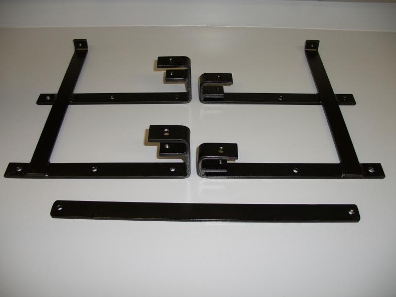

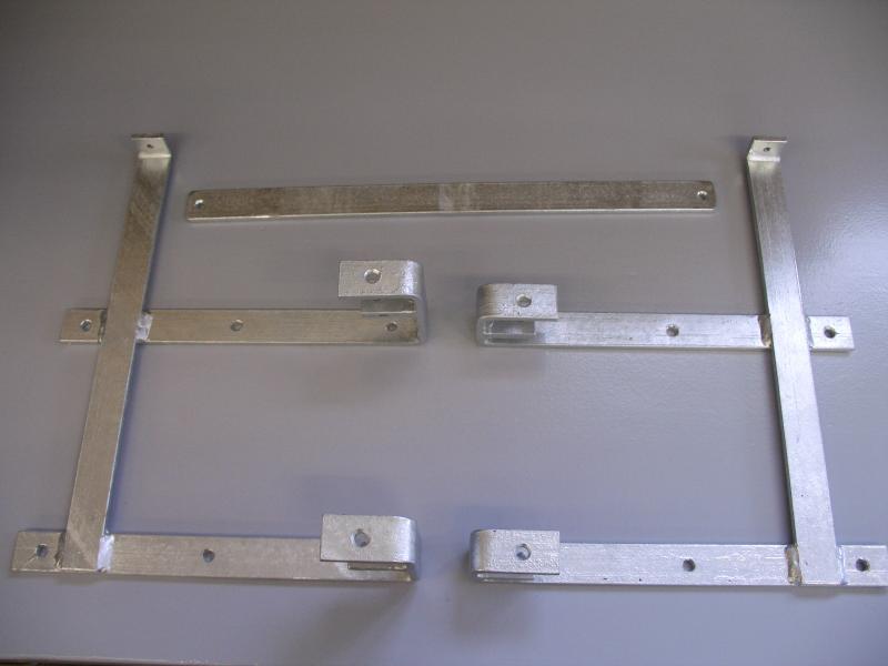

Hallo miteinander,
bin auch gerade dabei mir die Halter nach der Anleitung von geohero zusammen zu zimmern. :D
Lässt sich dank der klasse Beschreibung ohne Probleme bewerkstelligen.

Na es freut mich doch immer wieder wenn meine Idee ankommt. Nach dem ich nun weiss, wieviele es doch schon nach gebaut haben, manche etwas abgeändert, gefällt mir meine Konstruktion immer besser :-)

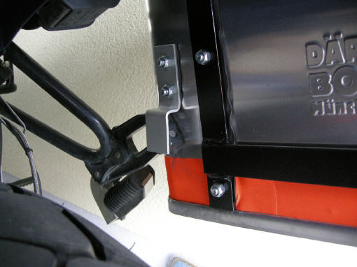

ich habe die Därr Boxen an dem original Träger mit einer Eigenkonstruktion befestigt.
Ich habe eigentlich eine sehr praktische Konstruktion.
Einfach ein Edelstahlblech an den Koffer genietet und oben U förmig um den Halter gelegt.
Darunter wird ein Metallklotz geschraubt das verhindert das der Koffer nach oben weg kann. Der Klotz wird von der Innenseite mit einer Knebelschraube (ohne Werkzeug) befestigt und dient somit als Diebstahlsicherung.Vorne wird noch zusätzlich eine Klaue in die Fußrastenhalterung geschoben. Kosten hierfür 10-20€

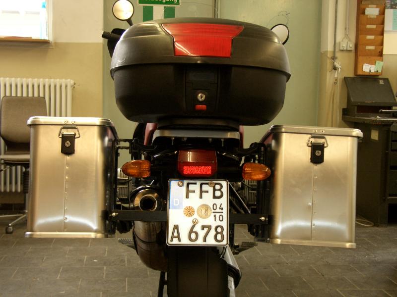

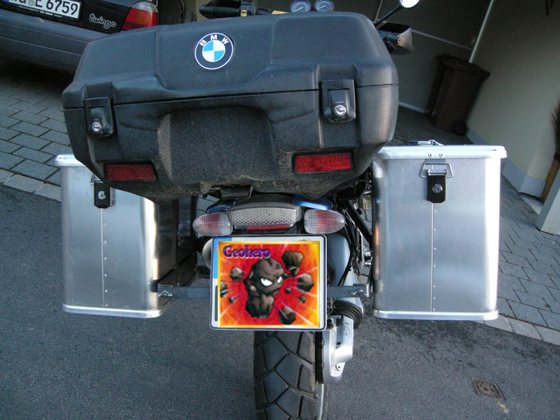

Fertich !
So - was lange wert wird endlich gut :D
Ich hab mein "Geohero Projekt" abgeschlossen.
Die Träger hab ich vor dem pulverbeschichten noch verzinken lassen.
Alles in allem hat das bei mir incl. der Därr Koffer,Material, verzinken und beschichten ca. 220 Euronen gekostet.
Die Fuhre ist jetzt an den Koffern 105cm breit. Geht doch :rolleyes:

Wow,
super Arbeit. Glückwunsch, Wenn das Kennzeichen nicht so wäre ist es ist, könnte ich glauben das ist meine Q. Sieht doch toll aus.
Die Linke zum Gruße
Rainer
P.S.: Das ist doch ne Bundeswehrhalle, wenn ich mich nicht irre - hihihihi

Hi Rainer - Danke, hat auch Spaß gemacht den Träger nachzubauen. Kann man jedem nur empfehlen.
Was die Halle angeht irrst du dich nicht, hast aber ein scharfes Auge !;)

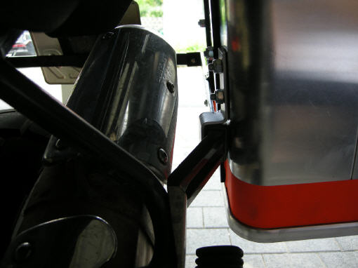

Hi Fachi
Warum denn Abflexen ??
Die original Kofferhalter dienen doch prima als Anschlag und Stabilisator für deine Koffer. Schau mal das Bild an - mit dem zusätzlichen Winkel wird die ganze Sache zudem noch fixiert und somit stabiler.

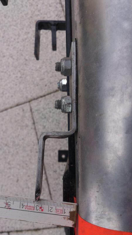

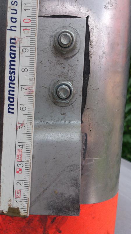

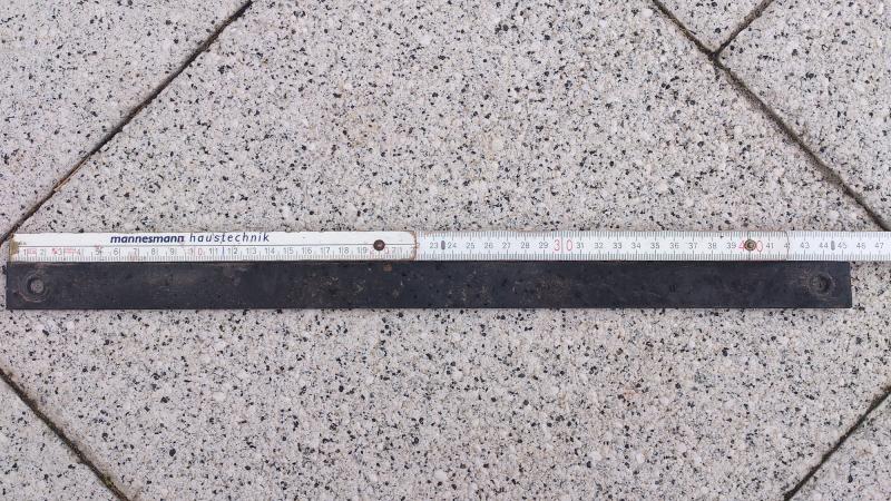

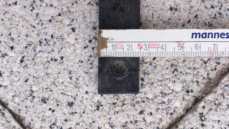

Fehlende Maße
Hi Dave,
kannst mr und allen glauben, es passt.
Hier die Bilder mit den fehlenden Maßen. Ich hab nen Zollstock hingehalten.
Die Boxen sollten jetzt schon einige dranhaben und die Rückmeldungen die ich bekommen habe waren alle positiv.
Gruß Rainer

Ist es entscheidend, wie weit die M8 Bohrung von der Kröpfung oder wie man nennen will weg ist?
Und innen in die Kiste eben noch n Blech zur Verstärkung oder?
