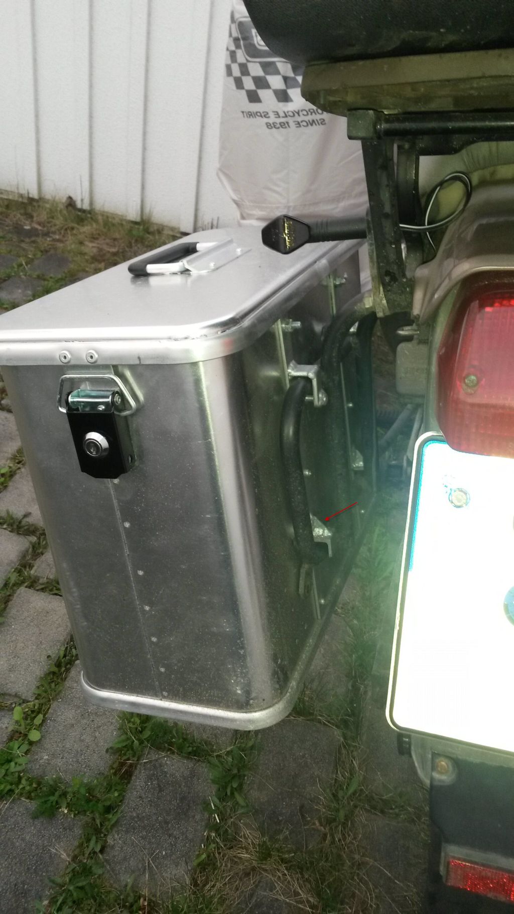

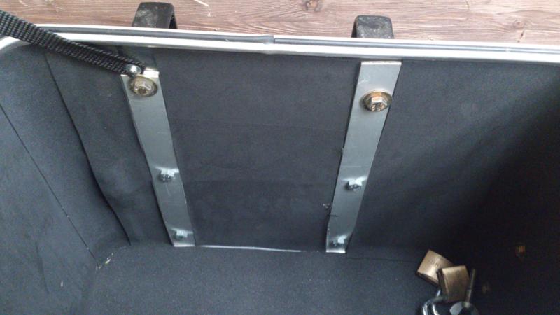

Hi Dave,
das mt den Bohrungen ist nicht ganz so entscheidend. Auf 1-2 mm kommt es da nicht an. An den Bildern siehst du, dass ich an den Befestigungsstellen innen im Koffer einfach ein ALU Flachprofil mit angeschraubt habe. Das gibt eine ausreichende Stabilität. Ich habe dann die Kofferinnenkanten unten am Boden nochmals mit Silikon abgedichtet. Einfach nur zur Sicherheit. Danach habe ich selbstklebendes Moosgummi eingeklebt. Das Verhindert den Aluabrieb an den Innentaschen.
Gruß Rainer

Danke nochmals für das Engagement!
Die Schlösser verhindern dann einfach passiv dass man das nach oben abnehmen kann, richtig?

Richtig:)

So; mein Träger ist auch fertig :)
Hat alles super geklappt.
Werde in einigen Wochen mal ein Bild posten; bin aber im Moment erstmal in Südfrankreich damit :)
Somit ein erneutes Dankeschön und ein Hoch auf den Erfinder :)
Dave

Hi,
ich hatte das von aussen nach innen mit einer M6er Schraube gesichert.
Geht dann aber schlecht ab.
Habe mir jetzt einen Ruck gegeben und komplett durch den Koffer gebohrt,
jetzt habe ich eine Schraube von innen nach aussen.
Dazu habe eine Gewindestange abgelängt, innen eine Räbelmutter angepunktet.
Jetzt gehen die Koffer ruck-zuck ab.
Wenn Interresse besteht kann ich das per Bild dokumentieren.

Hi,
habe "ganz normales" Flacheisen genommen,
oben an der Halterung etwas verstärkt.
Das Bild ist zwar von meiner Transalp, ist aber (fast) das Gleiche.

Hallo, ich glaube es sind so 4-5mm Stärke.
Die anderen Masse und Bilder sind hier: Kofferbau
Gruß Geo
