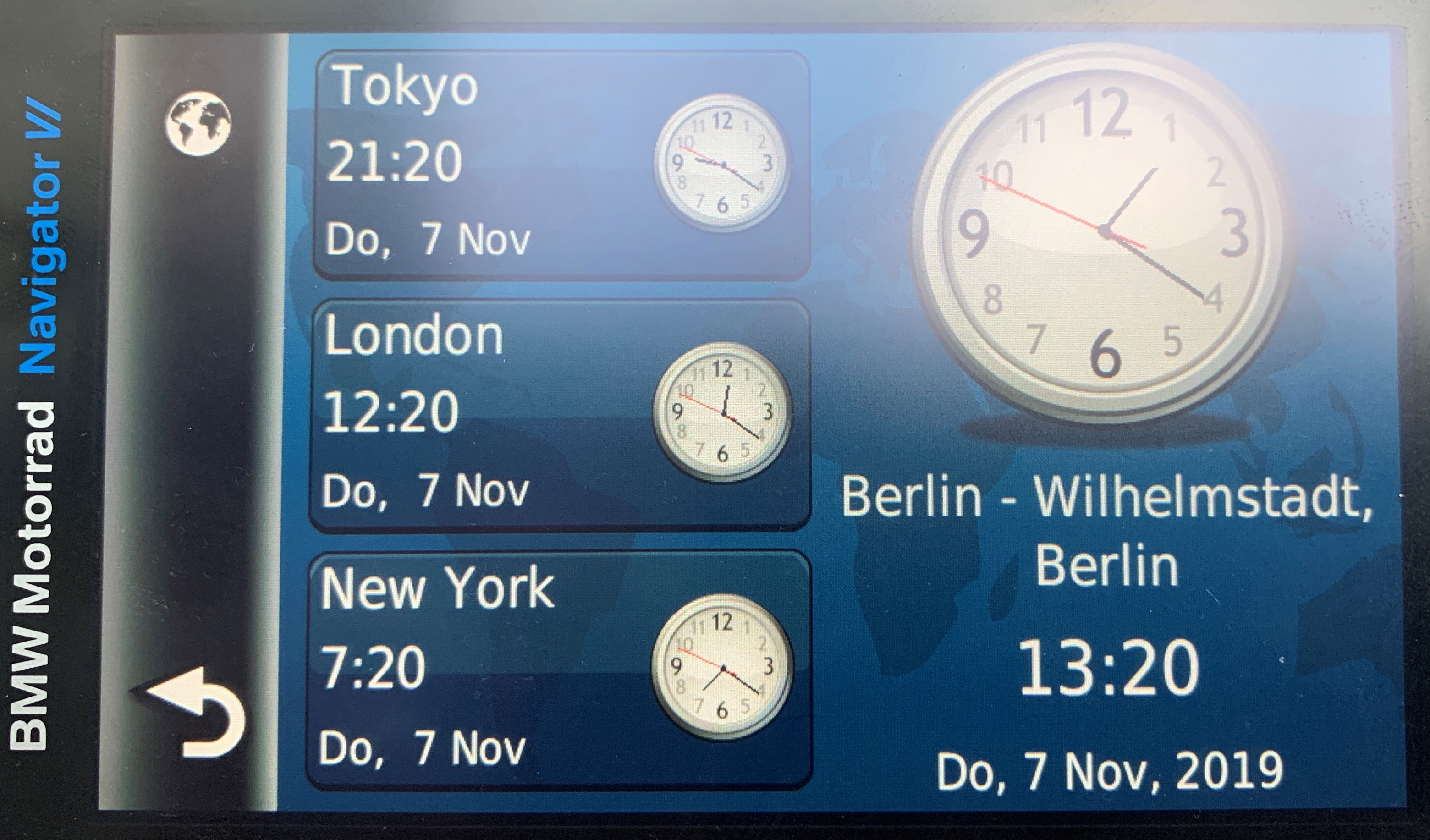

Datum in Navigator V
Diskutiere Datum in Navigator V im Navigation Forum im Bereich Modellunabhängige Foren; Gibt's hier keine Probleme mit dem Datum im Nav V? Seit diese Woche ist der Datum bei mir falsch. Dies war gestern ...
®win
11.03.2010
8
NL
R1250GS Adventure 40Y GS Edition

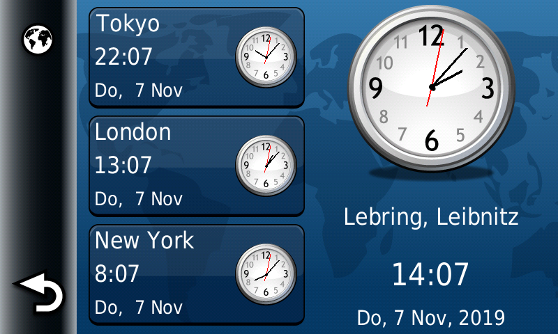

Hi,
habe gerade auch mal mit dem N5 probiert : Nach dem Einschalten stimmte das Datum (10.Nov) noch, bin dann rausgegangen und habe den SatFix abgewartet - jetzt zeigt die Weltzeituhr den 26. März 2000 an.
Die Uhrzeit ist auch eine Stunde zu weit (18:00 statt 17:00).
Softwareversion 3.4.
Wenn ich den N5 an den PC hänge, hat die Datei CurrentTrackLog.gpx auch das Datum 26.März 2000.
Die verfügbaren Updates (u.a. Time Zone Map, Localisation Information) haben daran nichts geändert.
Ich aktualisiere jetzt noch das Kartenmaterial (das dauert!), denke aber nicht, daß das etwas ändert.
Ciao Markus
