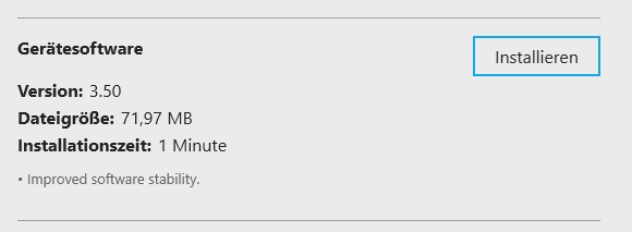

Hat das schon jemand installiert?
Wird damit bereits das Datumsproblem gelöst?

Yess , soeben erledigt .
Funktioniert :daumen-hoch: , Datum wieder aktuell , Zeitzone stimmt wieder .
Und da hab´ich gestern noch mit dem Support telefoniert , da hieß es : es wird dran gearbeitet , Prio 4 ......

Hallo ab heute gibts ein Update

So, um das Thema abzuschließen....
Der Garmin-Support hat mal wieder bewiesen, dass sie nicht die schnellsten sind und hat heute diese Antwort gesendet.
"Sehr geehrter Garmin Kunde,
bezüglich der fehlerhaften Anzeige des Datums bzw. der Uhrzeit auf dem BMW Navigator V steht nun das Softwareupdate 3.50 zur Verfügung, welches das Problem behebt.
Bitte aktualisieren Sie die Gerätesoftware über Garmin Express.
Weitere Hilfestellungen zu diesem und anderen Themen finden Sie auch unter
https://support.garmin.com/de-DE/"
Aber immerhin kam, wie versprochen, die Lösung und die Info, dass die Lösung vorhanden ist. Es soll ja tatsächlich auch Garmin Kunden geben, die sich die Info nicht aus dem GS-Forum holen ;)
Von daher, alles gut und vor allem: Problem gelöst.
Und Tschüß, Stefan
