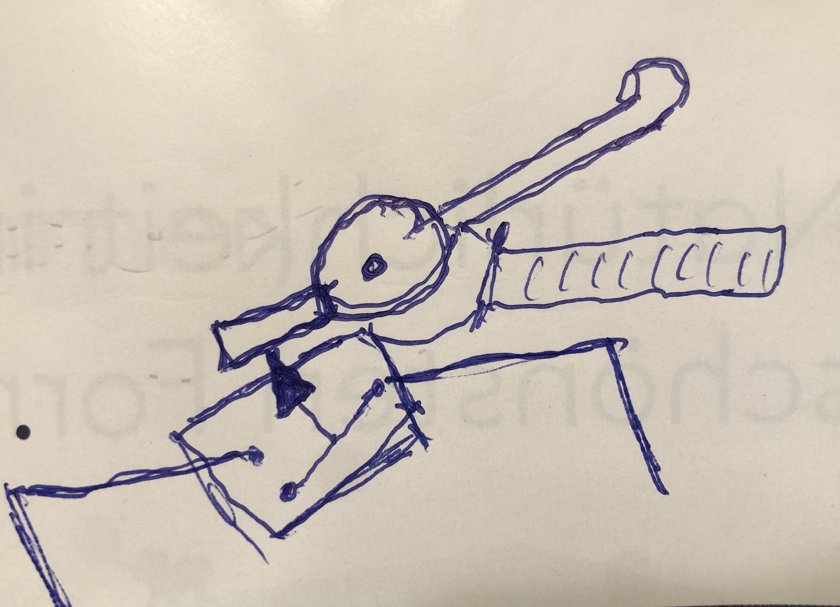

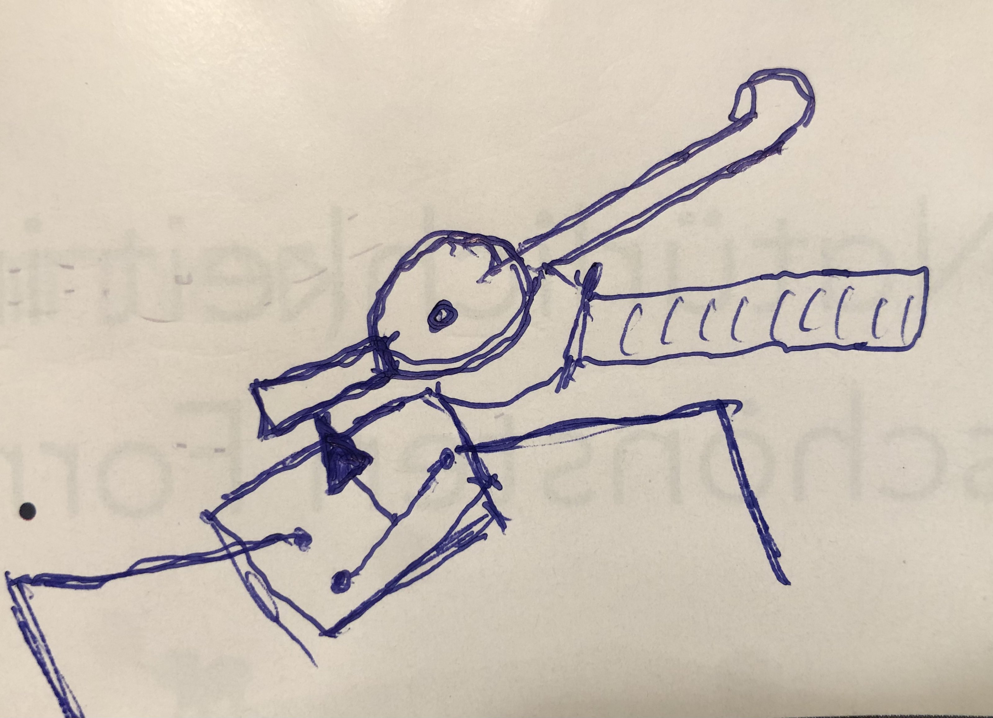

Nur ist der Schalter in der Armatur so positioniert, wie ich es oben beschrieben hatte. (umgekehrte Schaltgeometrie, siehe beiliegende CAD-Skizze)
Drum als Öffner anschließen.
Da aber fast alle Mikroschalter Wechsler sind, ist das kein Problem. Spätestens beim 2. Versuch paßt's dann.
Mit meinem Hinweis klappt schon im ersten.
