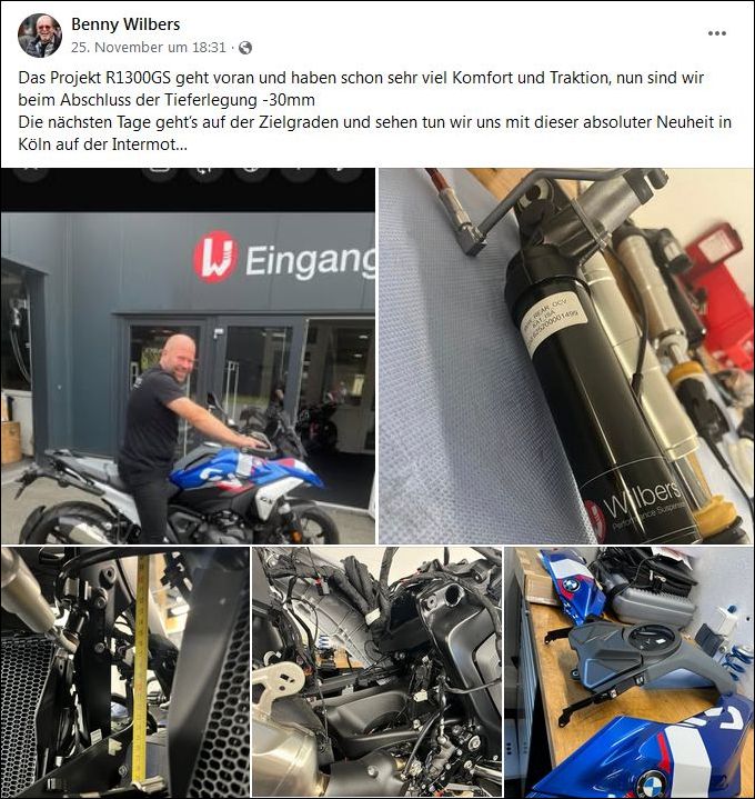

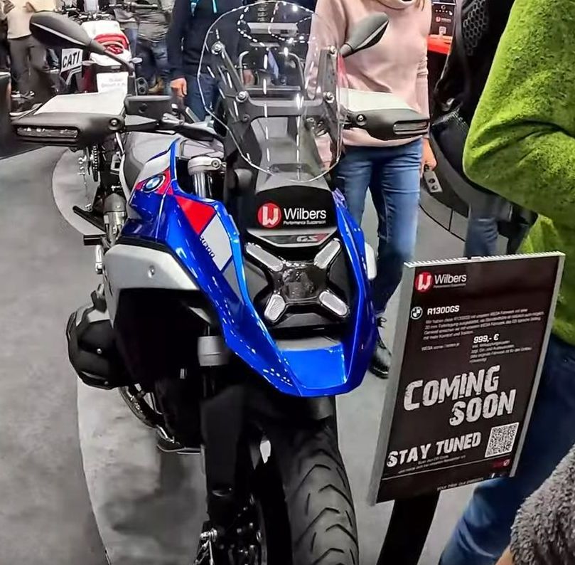

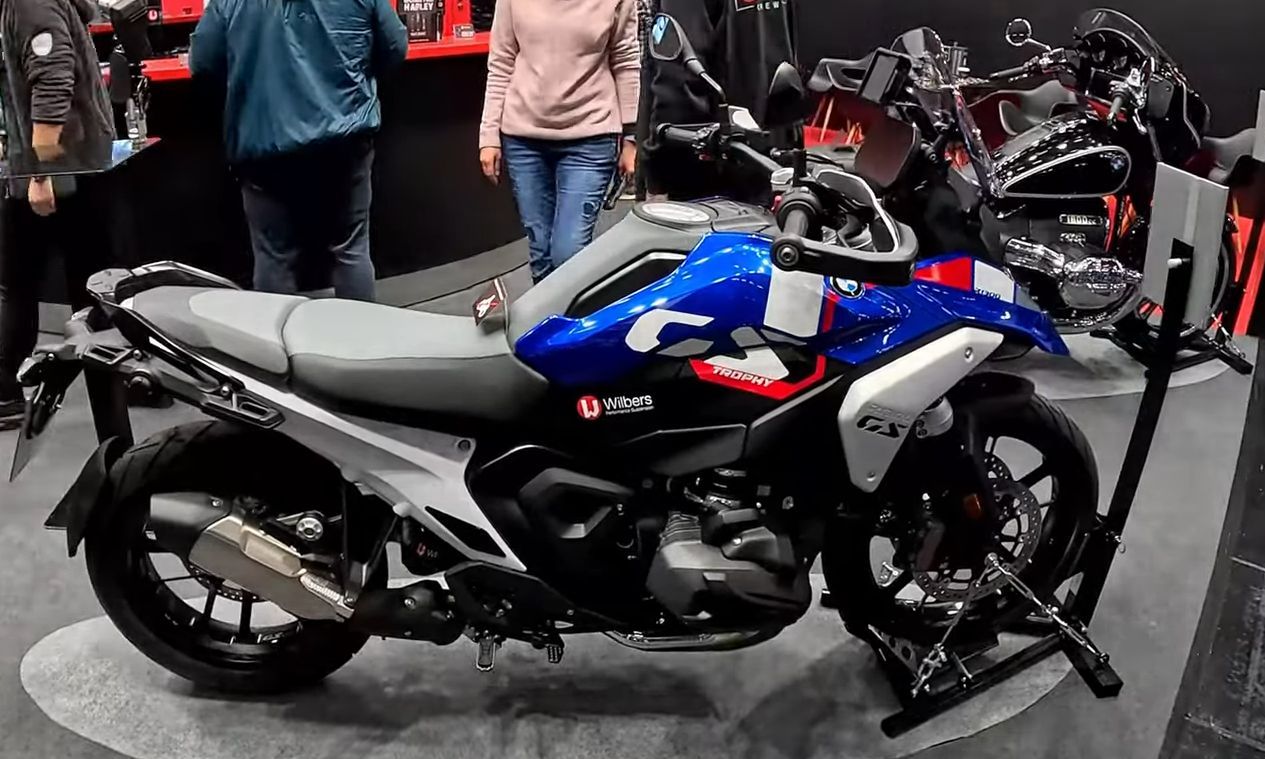

Auf der INTERMOT in Köln hat Wilbers jetzt eine tiefergelegte R 1300 GS gezeigt, also eine nachträgliche dauerhafte Fahrwerks-Tieferlegung. Leider habe ich sie selbst gar nicht gesehen, sondern nur später in einem Messe-Video.
Wäre vielleicht interessant. Würde auch beim Gebrauchtkauf die Auswahl deutlich erweitern.
Ich frage mich allerdings: Funktioniert das auch in Kombination mit Dynamik-Paket (DSA)?
Was ist den Ständern: einen kürzeren Seitenständer gibt es ja von BMW (Version mit adapt. Höhenregelung). Aber ein kürzerer Hauptständer wäre eigentlich auch nötig, sonst hat man schlechte Hebelkräfte beim Aufbocken.
Im Netz gibt es noch kaum Infos dazu.

Das man neuen Dingen erstmal kritisch gegenüber steht und wartet bis die Fehler weg sind, kann ich sehr gut verstehen. Allerding hast du mit dem Wilbers Tieferlegung eine permanente Reduzierung der Schräglagenfreiheit und ggf., wenn nur hinten angepasst wird auch eine Veränderung der Fahrzeuggeometrie. Ich bin jetzt leider nicht am Motorrad, aber wenn ich das richtig in Erinnerung habe, kannst du auch Einstellen, dass die Kiste Permanent oben bleibt, also sie Fährt dann nur beim Abstellen wieder runter. Evtl. kann man auch einstellen, dass sie Ständig unten bleibt, dann brauchst du dir keine Gedanken machen was ist wenn es mal ausfällt. Zudem kannst du sie dann sicherlich wieder besser verkaufen. Seit dem Softwareupdate sind bei mir keine Probleme mehr aufgetreten.

Wenn Wilbers für die 1300er dasselbe Fahrwerk anbietet, wie für die 1250er (wo ich von ausgehe) ist das ein WESA Fahrwerk. Das heißt, es werden die Federbeine von Wilbers genommen und durch die ESA Elektronik und Mechanik der OEM Federbeine ergänzt. Die Reste der alten OEM Federn bekommst dann im Karton wieder zurück.
Die Federbeine sind kürzer, haben damit natürlich auch keinen kürzeren Federweg und, wie oben schon geschrieben, entsprechend geringere Schräglagenfreiheit.
Wilbers bietet AFAIK eine zusätzliche Stellschraube für die Zugstufendämpfung an, um dem Fahrwerk (1250er) das Schaukeln abzugewöhnen. Ob das bei der 1300er wirklich vonnöten ist, würde ich vorab prüfen. Hier sind ja ab Werk schon etliche Einstellmöglichkeiten vorhanden. Auch, ob es bereits eine ABE gibt. (Wilbers verkauft ganz gerne zu Beginn einer neuen Serie auch Federbeine mit TÜV Gutachten, die Du dann per Einzelabnahme eintragen lassen musst).
