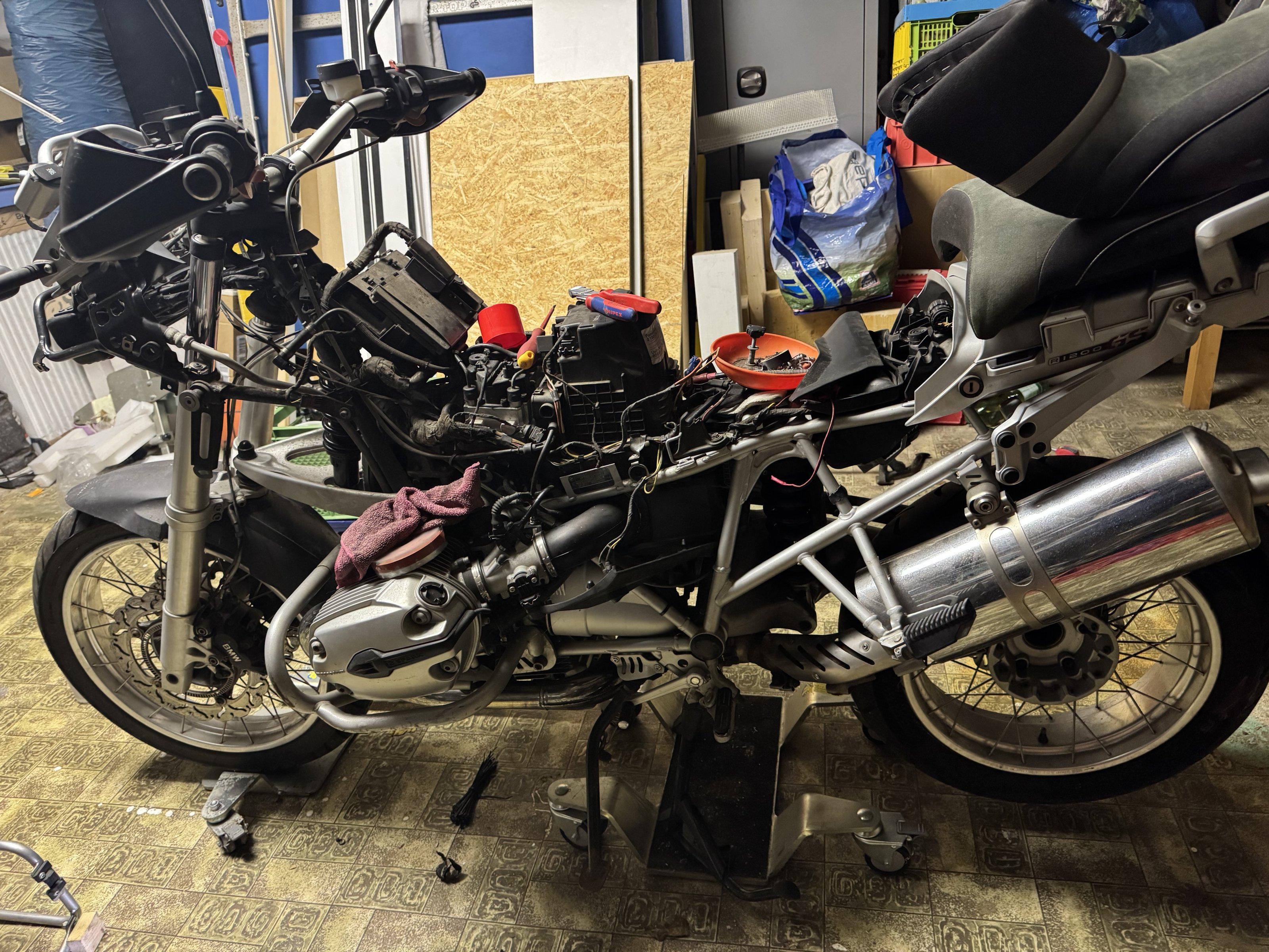

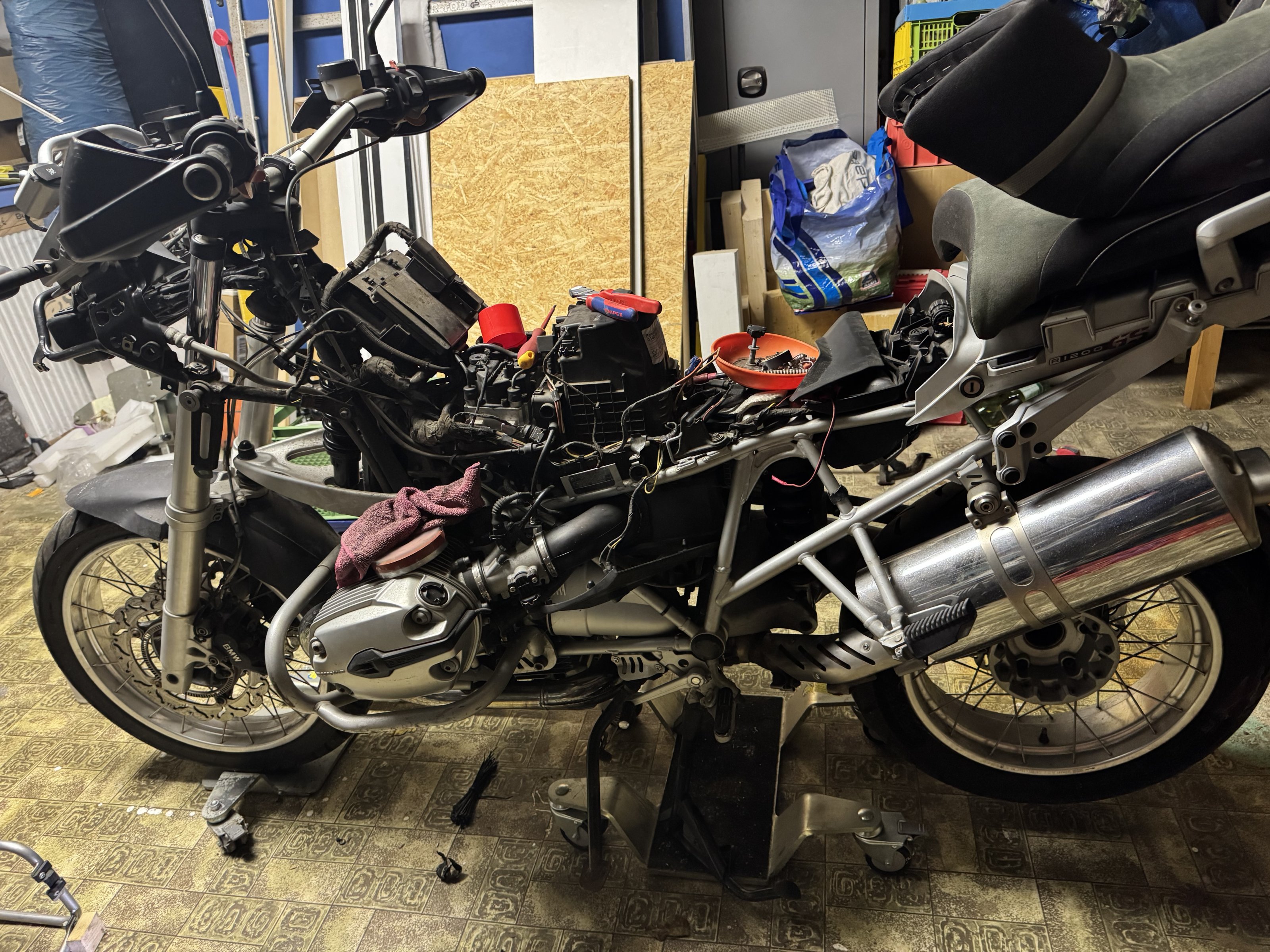

So, der Anfang ist gemacht! 💪
Die Verkleidungsteile sind ausgebaut, und der ABS-Block ist jetzt freigelegt.
Auf dem Weg dorthin habe ich gleich noch ein paar alte Kabel vom ausgedienten Navi entfernt – was sich da im Laufe der Jahre so ansammelt, ist erstaunlich. 😅
Über Kleinanzeigen habe ich mir einen defekten Druckmodulator von einer K40 besorgt.
Der wurde laut Vorbesitzer 2019 bei RH Electronics überholt, ist aber inzwischen leider wieder defekt.
Angeblich handelt es sich um einen sporadischen Fehler – mal funktionierte das System, mal nicht.
Nach dem, was ich bisher sehe, wurden bei der Überholung wohl nur die Drucksensoren getauscht, nicht aber die Pumpenmotoren überarbeitet.
Meine Hoffnung ist jetzt, aus zwei defekten Modulatoren wieder einen funktionierenden zusammenzubauen.

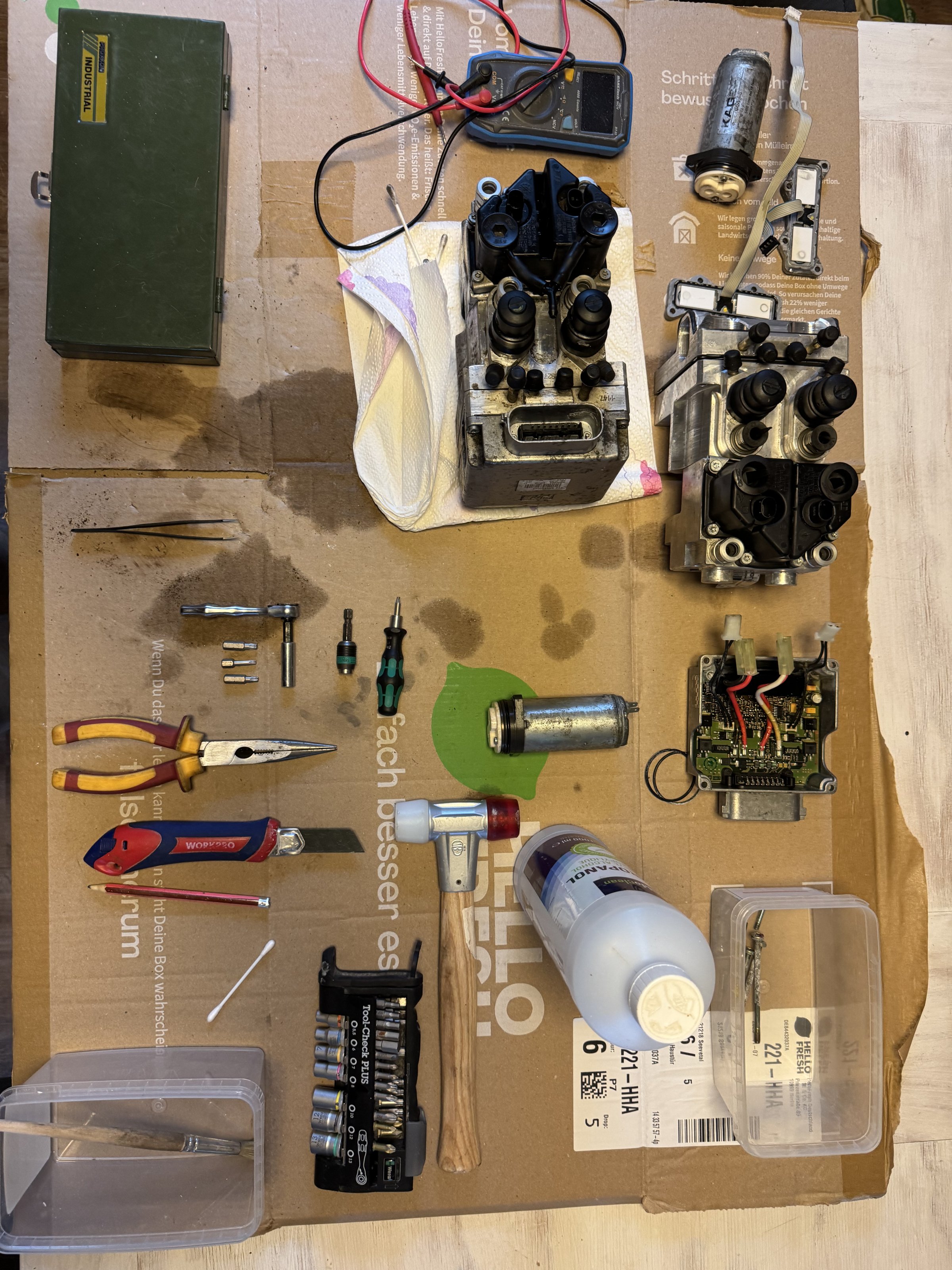

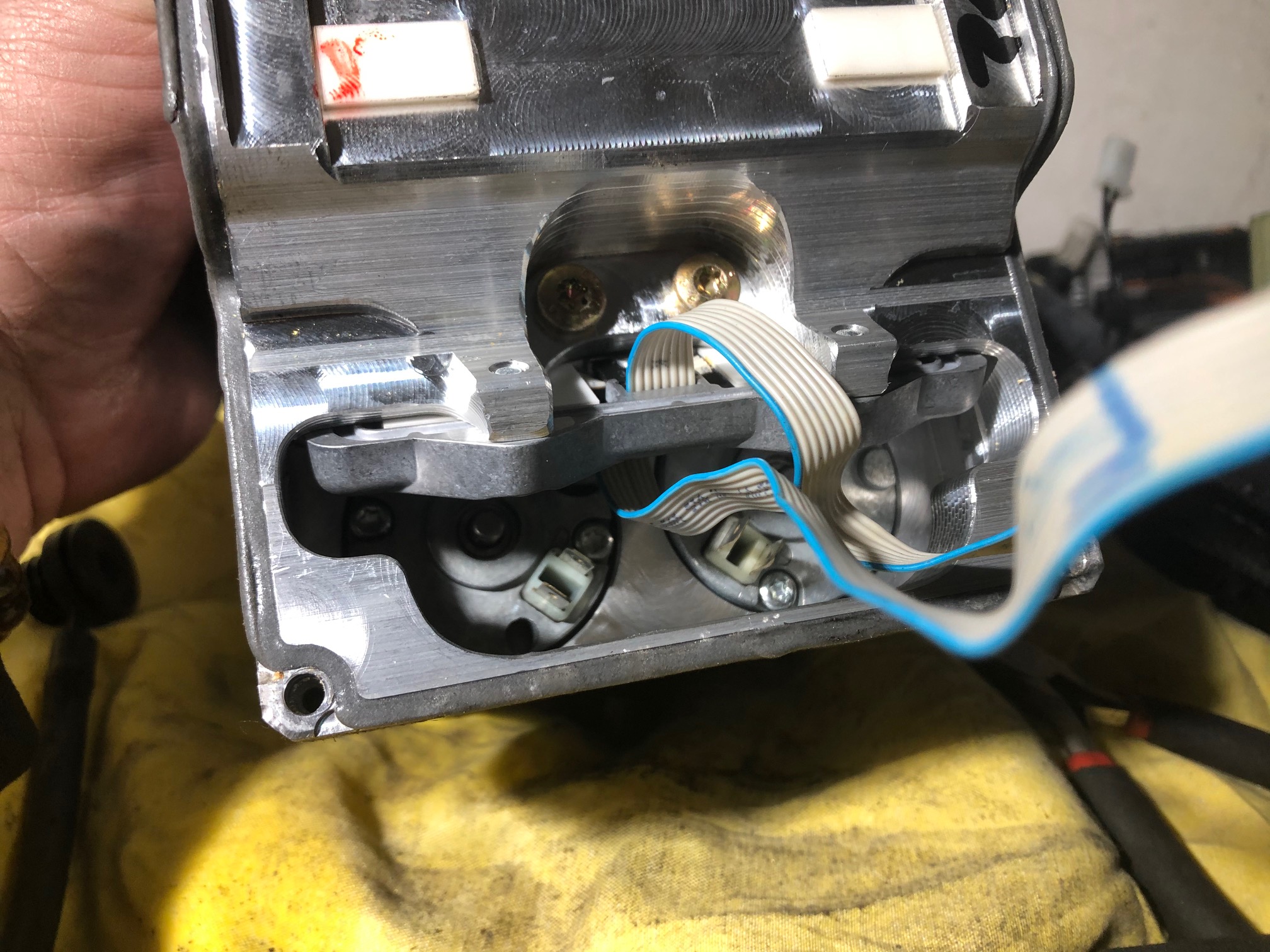

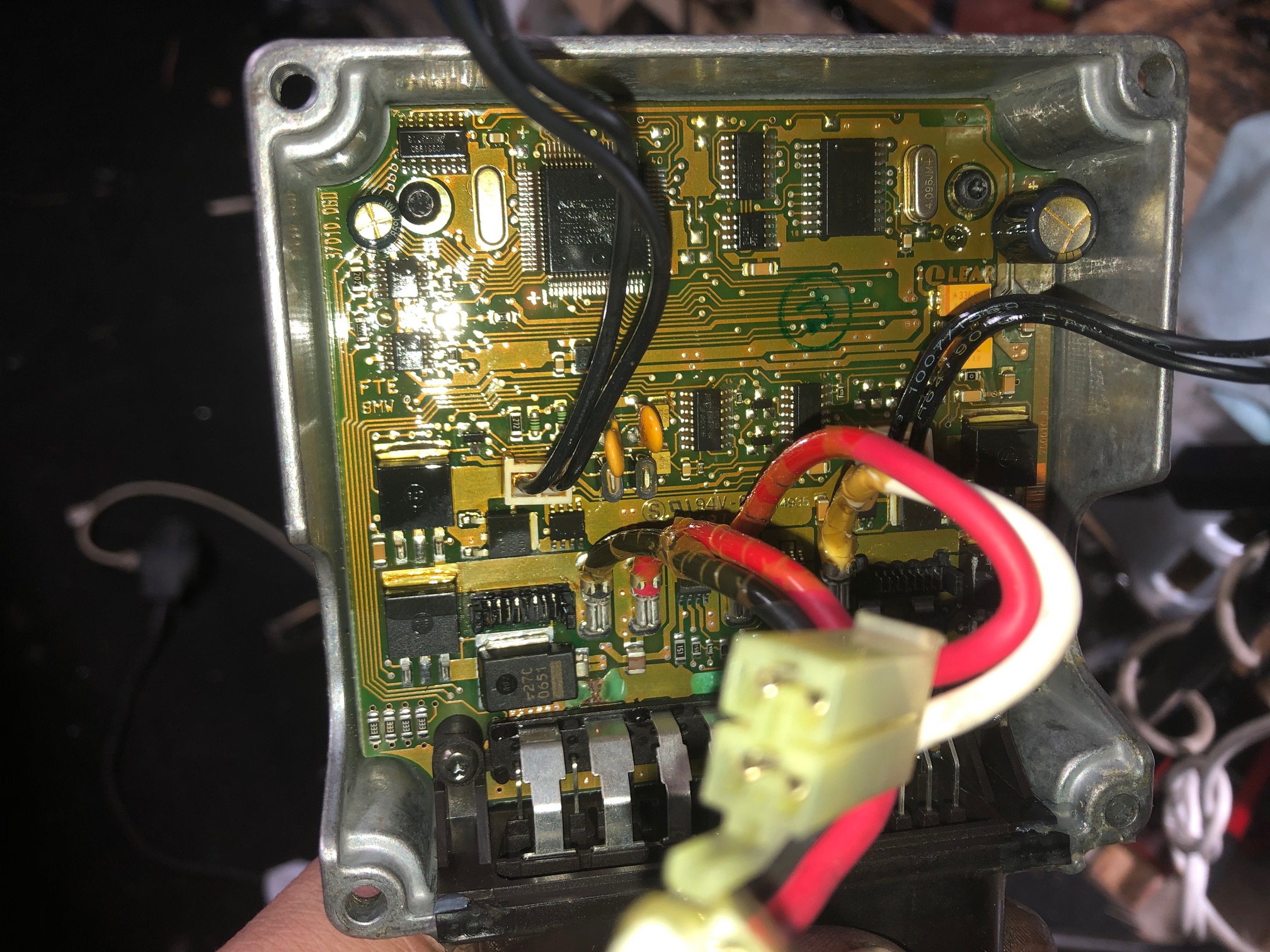

So, das Ersatzteil ist angekommen – der defekte Druckmodulator hat den Weg zu mir gefunden und wurde natürlich sofort seziert. 🧰
Das gute Stück wurde laut Aufkleber 2019 bei RH Electronics überholt, und tatsächlich sehen die Drucksensoren noch richtig ordentlich aus. Ob sie auch funktionieren, steht natürlich auf einem anderen Blatt – rein optisch könnte man’s ihnen jedenfalls zutrauen. 😄

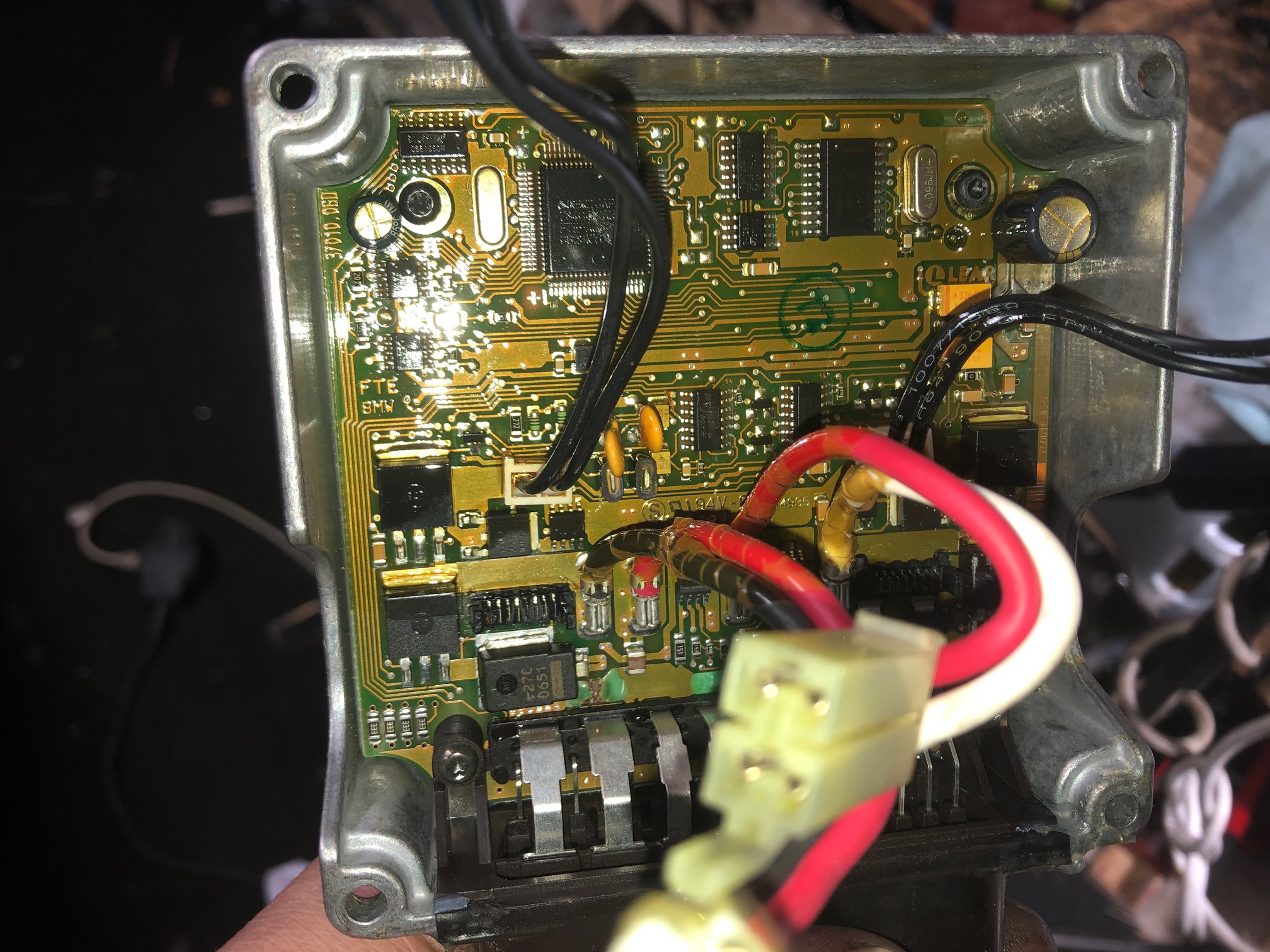

Etwas weniger vertrauenerweckend ist dagegen die Steuerplatine:
Im unteren Bereich sind deutliche Brandspuren zu sehen. Offenbar ist da mal Wasser eingezogen und hat für ein kleines Feuerwerk gesorgt. 🔥💧
Zur Krönung ist auch noch einer der beiden Motoren durchgebrannt – aber halb so wild, ich brauche ja ohnehin nur einen.

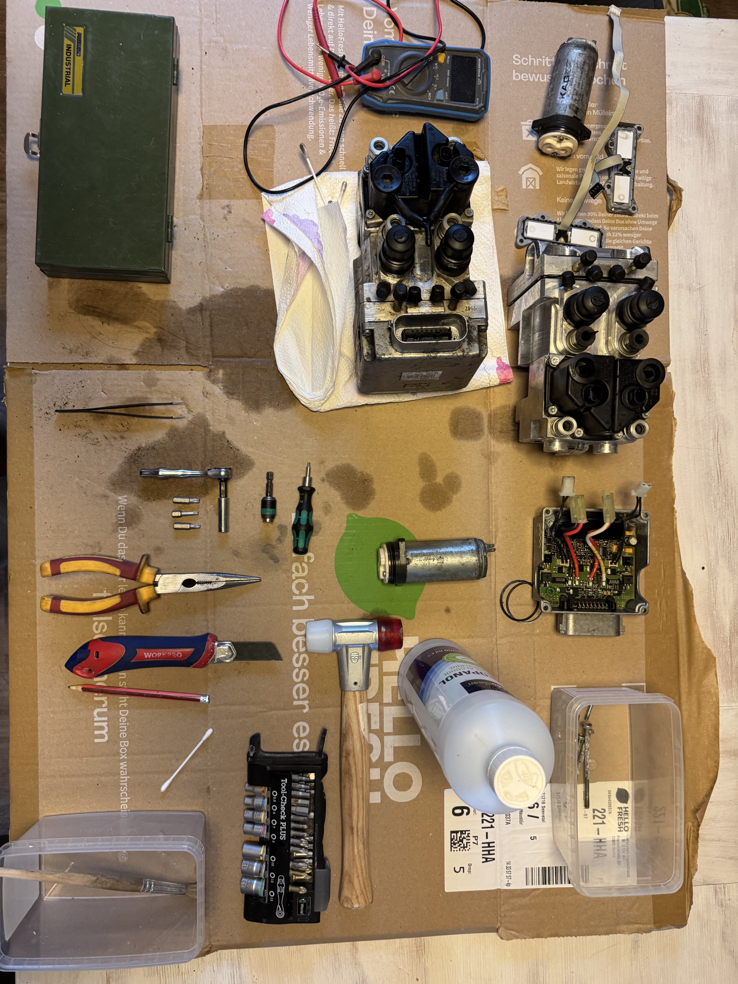

Der Plan ist jetzt folgender:
Ich will meinen eigenen Modulator öffnen, die kompletten Drucksensoren tauschen, den Motor reinigen und falls nötig auch den defekten Motor ersetzen.
Mit ein bisschen Glück wird aus zwei halbtoten Modulatoren wieder ein quicklebendiger. 😎
Leider stockt die OP gerade etwas – mir fehlt das passende Werkzeug:
Für die Spezialschrauben braucht man nämlich einen TS25-Bit (Torx mit 5 Zacken und Loch in der Mitte).
Natürlich hab ich alle möglichen Torx-Bits in der Werkstatt – nur den einen nicht, den’s braucht. 🙈
Sobald das Werkzeug da ist, geht’s weiter – mal sehen, was sich noch so im Inneren verbirgt.

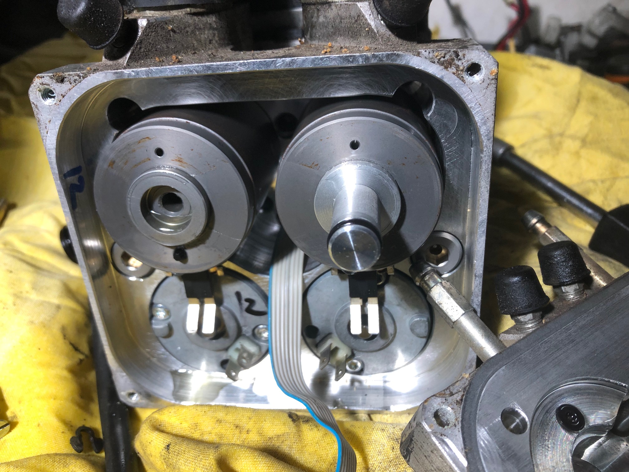

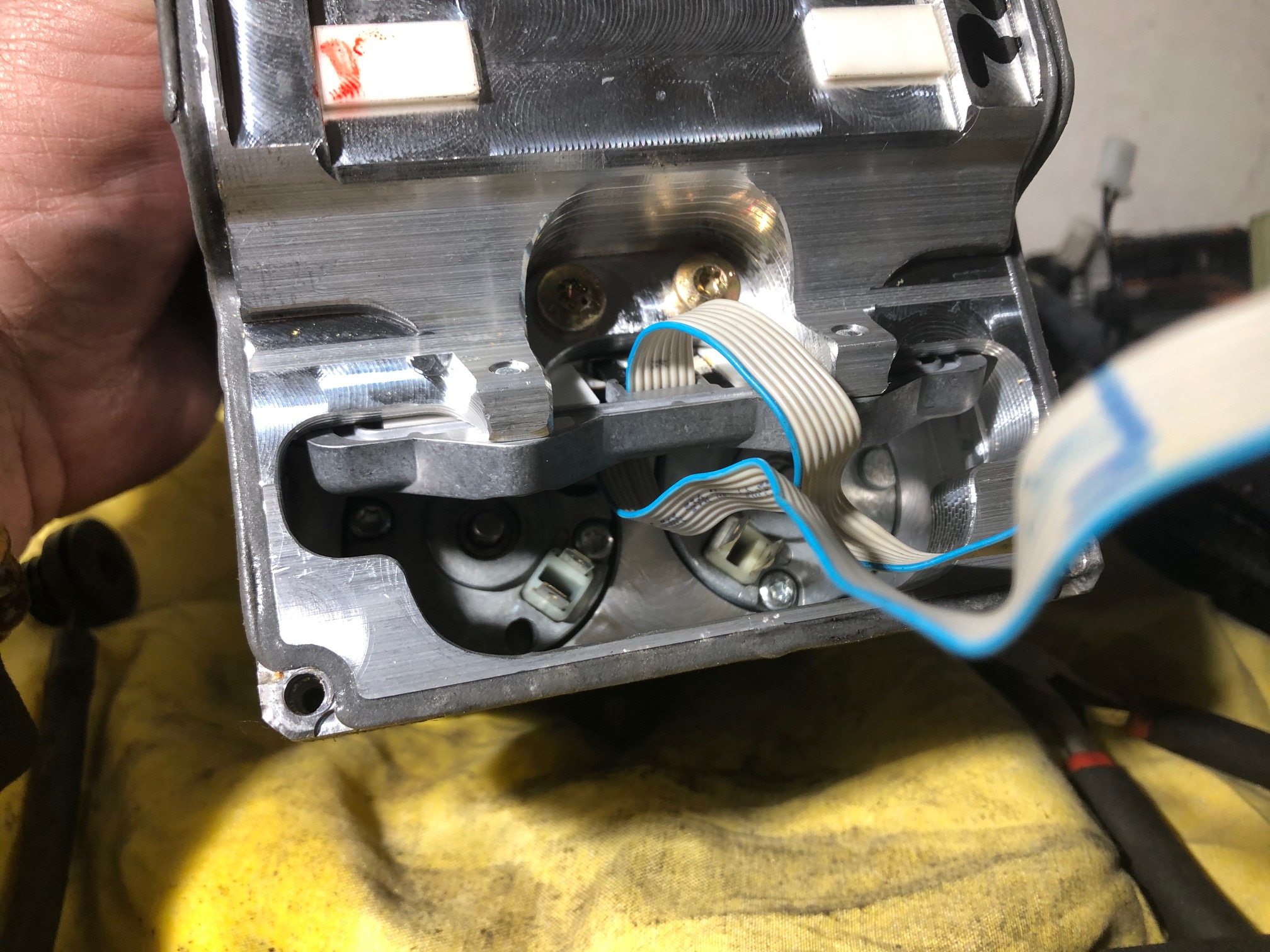

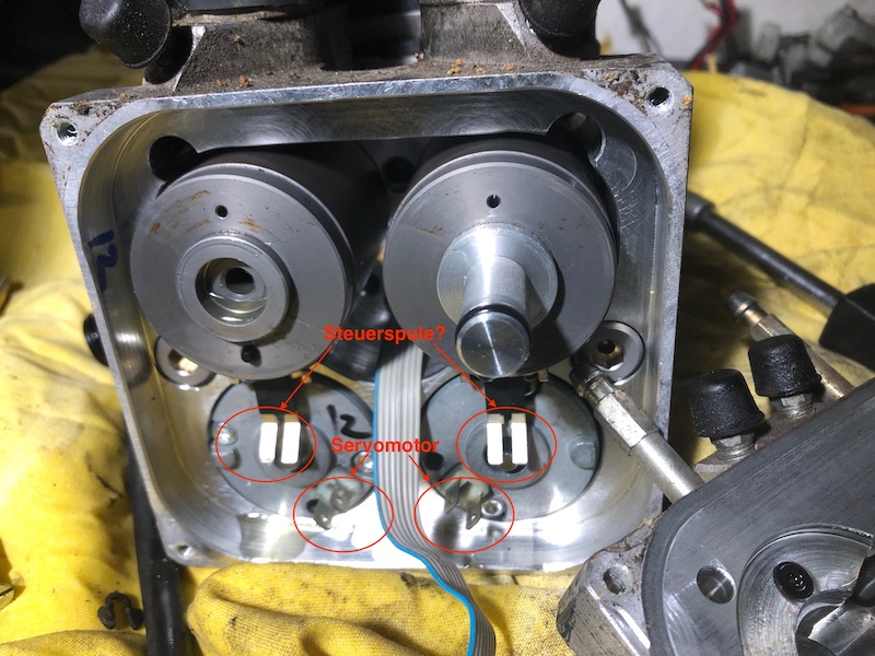

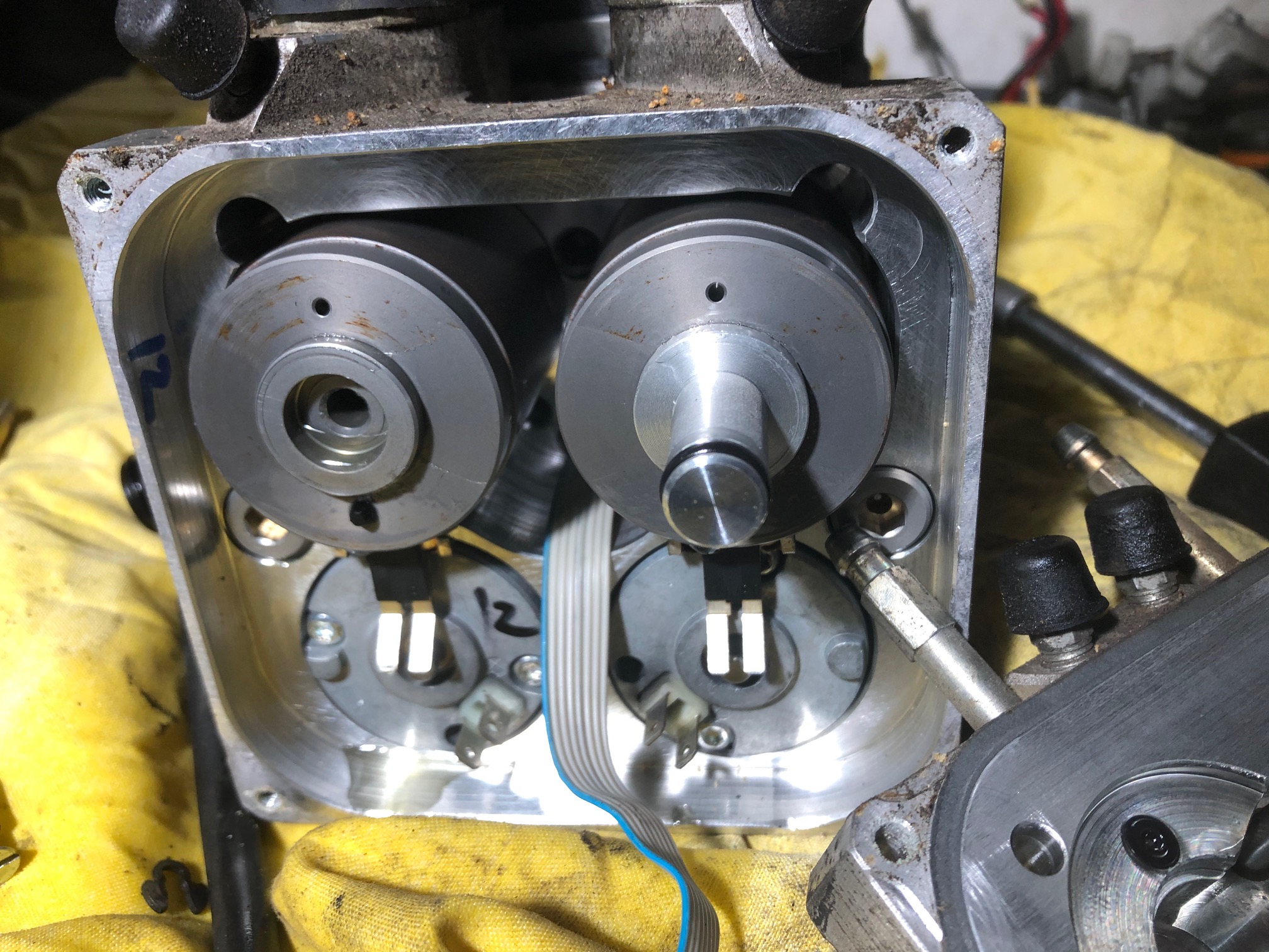

Das mit den 5Stern Torx mit Innenloch kenne ich, hab ich mir deswegen zugelegt.
Du kannst dann ja andere Schrauben verwenden beim Zusammenbau, ich habe da Inbus genommen

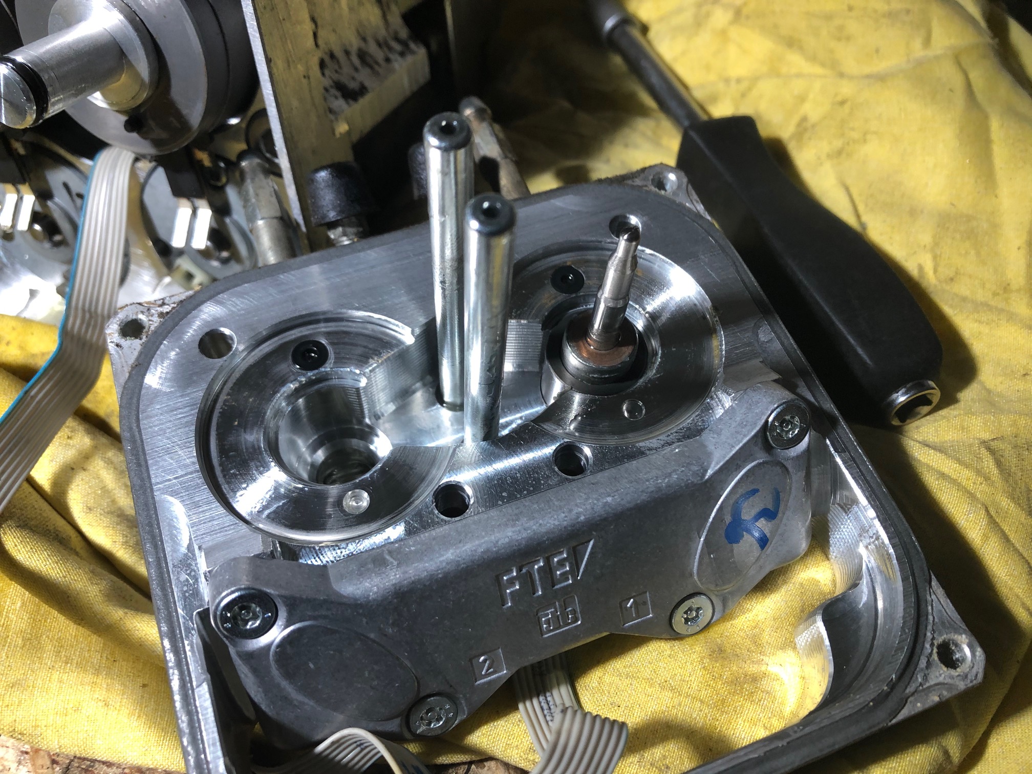

Drucksensor:
Ich habe da eine Seite gefunden, wo sich ein Elektroniker damit beschäftigt hat.
Es geht wohl eher darum das der Sensor selbst kaputt ist, sondern darum, das sich die Bits verschlucken und der neu programmiert werden muss.
Wobei er nicht rausgefunden hat wie das geht

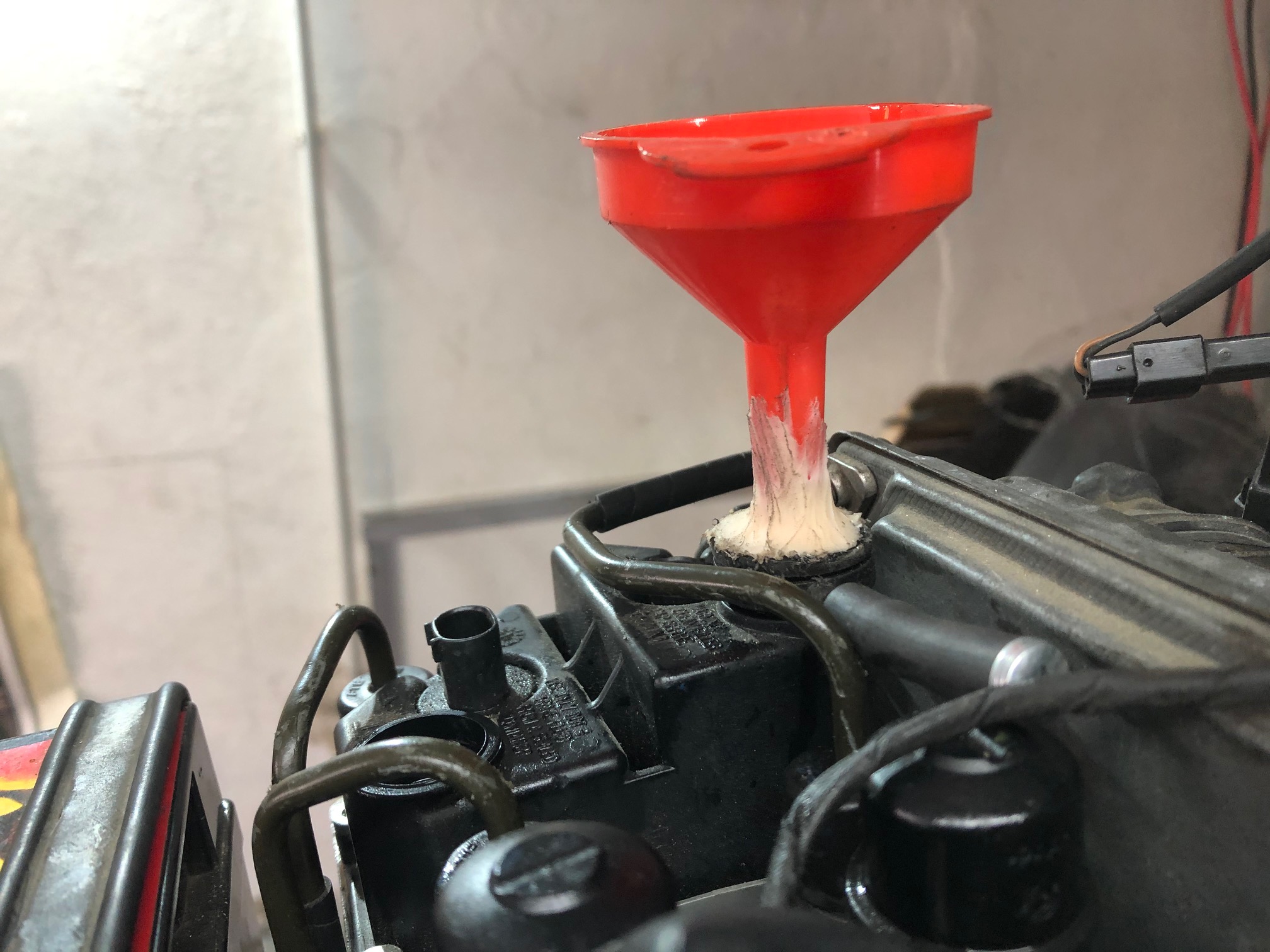

So habe ich mir aus einem alten Stopfen (hast ja auch ein Reservemodul) einen Einfüllbehälter gebastelt
Und da hab ich das zerlegt

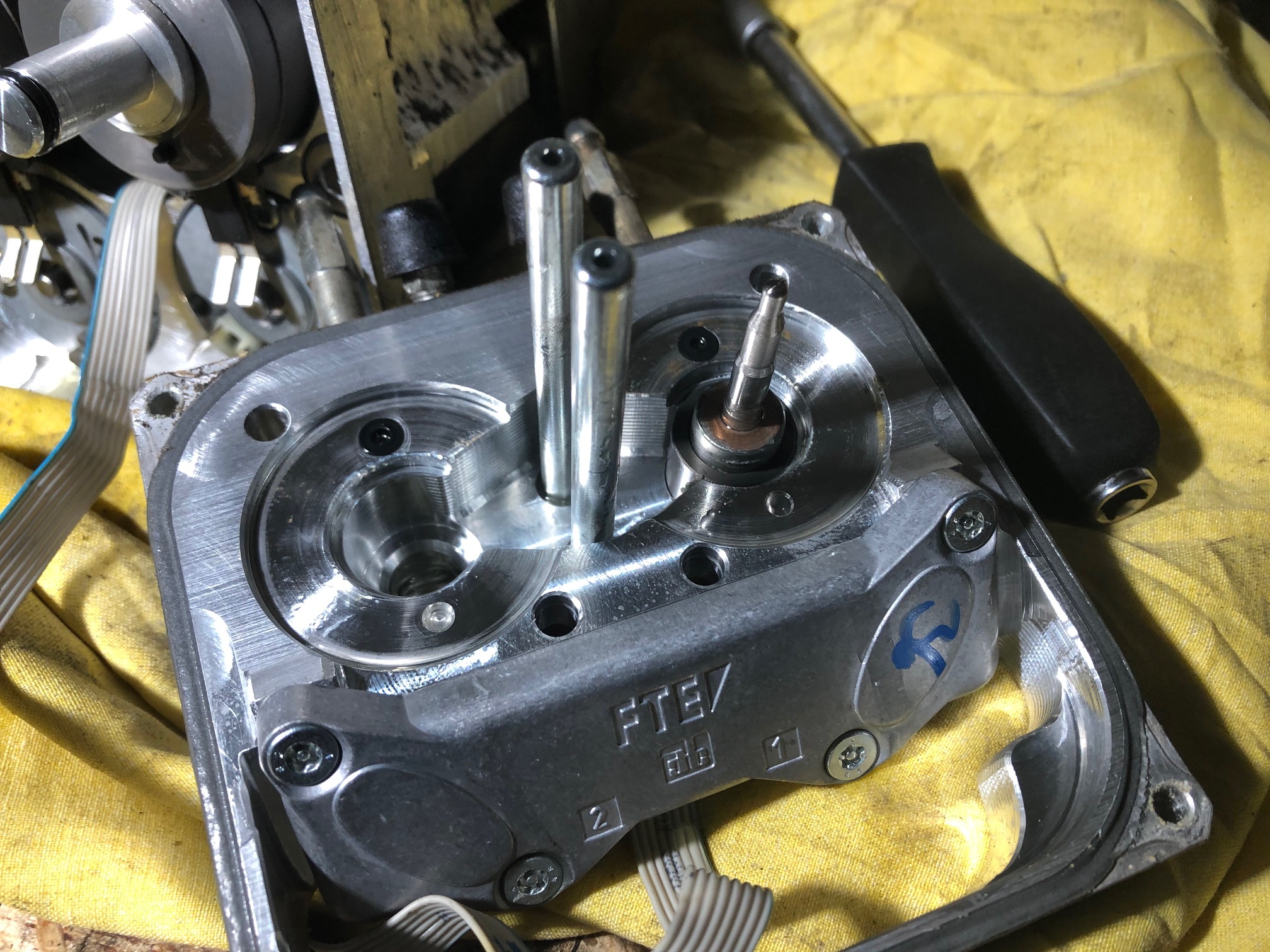

Die Reparatur war eine echte Berg- und Talfahrt und hat mich einige Stunden – gefühlt eher Tage – meines Lebens gekostet.
Hier der Ablauf in geordneter und möglichst verständlicher Form:
1. Ausbau & erster Wiederaufbau
  • Defekt gekauften Modulator komplett zerlegt
  • Meinen eigenen Modulator ebenfalls zerlegt
  • Alle vier Drucksensoren aus dem gekauften Gerät in meinen eingebaut
  • Motor geprüft, gereinigt und auf Leichtgängigkeit kontrolliert
  • Alle zugänglichen Bauteile gründlich gereinigt
  • Modulator wieder vollständig zusammengebaut
1. Einbau
  • Zündung an – zunächst funktionierte alles, solange kein Druck aufgebaut wurde
  • Fehlerspeicher: leer
  • Danach Entlüftung durchgeführt
  • Ergebnis: Fehler 24955 – Internal Control Module Error – Analogue Value, Rest Pressure Sensor
2. Ausbau & zweiter Versuch
  • Kabel der Drucksensoren (Steuerkreis) aus meinem alten Modulator verlängert und in dasSystem integriert
2. Einbau
  • Entlüftet
  • Gleicher Fehler wie vorher
    → Drucksensoren konnten damit als Ursache ausgeschlossen werden.
3. Ausbau & dritter Versuch
  • Verdacht fiel nun auf den Motor
  • Motoren/Pumpen erneut ausgebaut, gereinigt und Kohlen auf Leichtgängigkeit geprüft
  • Ergebnis: Alles in sehr gutem Zustand
3. Einbau
  • Wieder entlüftet
  • Selbes Problem
    → Motor ebenfalls ausgeschlossen.
4. Ausbau & vierter Versuch
  • Verdacht auf Dichtungen oder Verstopfungen
  • Sieb am Druckausgang der Radkreise kontrolliert – war tatsächlich zugesetzt
  • Weitere Verschmutzungen an schwer zugänglichen Stellen gefunden
  • Entscheidung: Sensoren & Motoren aus meinem Gerät in das Gehäuse des defekt gekauften Modulators umziehen
  • Sieb am Gehäuse des Ersatzmodulators kontrolliert – dieses war sauber
5. Einbau & Durchbruch
  • Wieder entlüftet
  • Druckfehler verschwunden!
  • Neuer Fehler: Füllstand zu niedrig, obwohl genug Flüssigkeit vorhanden war
  • Ursache: Deckel mit Füllstandssensoren defekt
  • Deckel getauscht – glücklicherweise ohne den gesamten Modulator erneut auszubauen
Probefahrt
  • ABS regelt wieder sauber
  • Keine Einträge mehr im Fehlerspeicher
    ➡ Operation erfolgreich – Patient lebt!
