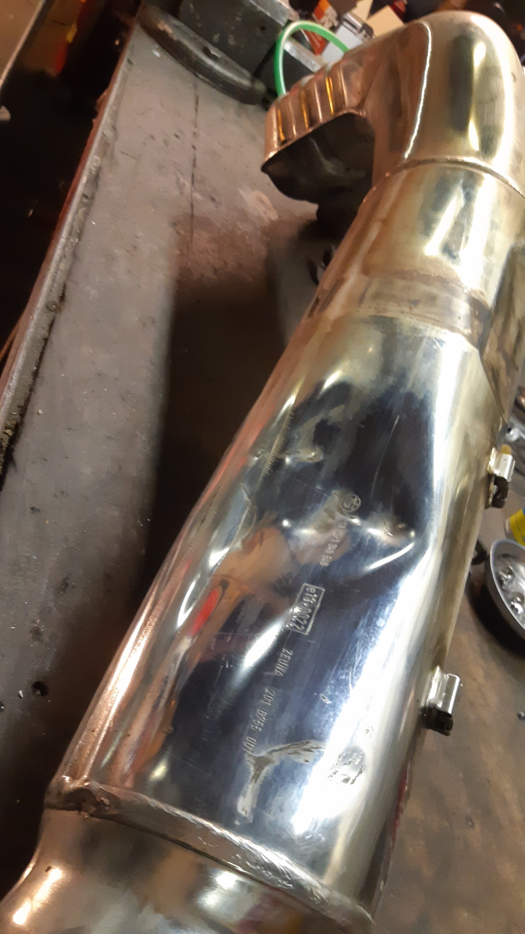

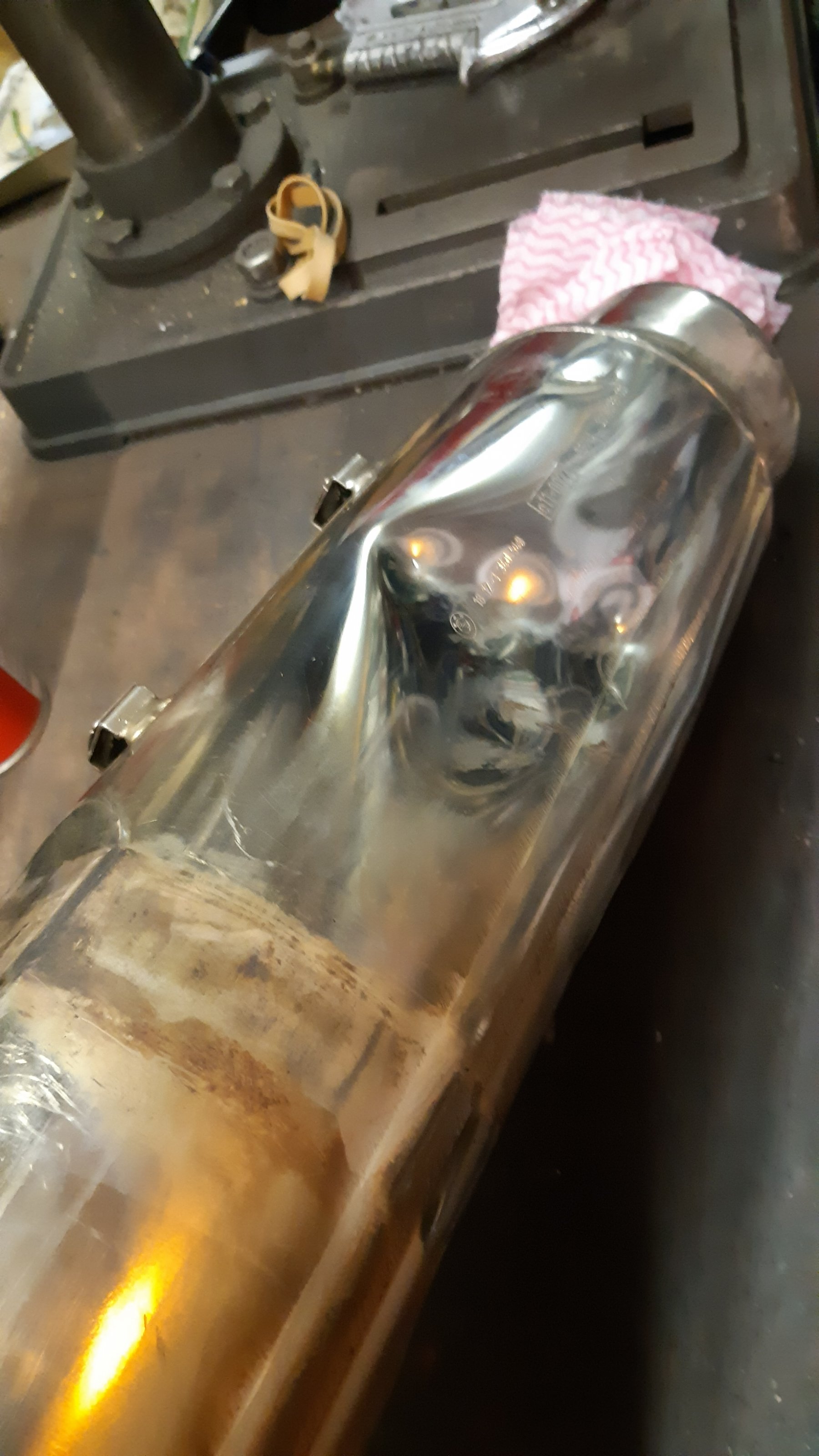

Hallo...
Wollt grad meinen O-Topf montieren, da hab ich diese Delle gefunden?
Ca 12 lang, 8 hoch. An der tiefsten Stelle ca. 1,5cm tief..
Könnte das irgendwelche Nachteile geben?
Um wieviel werden gebrauchte Auspuffe gehandelt?
Bj: 97, keine Lambda, kein Kat..

Die Frage ist eher: nötig oder nicht?
ich weiss nicht wie der Dämpfer innen ausschaut... ob da vom Abgas-Fluss etwas gehemmt ist, oder ob das nur den Schalldämpf-Bereich betrifft??
und noch eine Frage zum Auspuff: ich hab gesehen die späteren Töpfe (bzw. von den Nicht-GS-Modellen) haben unten gar keine Befestigungspunkte...
kann ich daraus schliessen, dass es auch bei mir egal ist, ob ich den Topf mit den Silentblöcken befestige oder nicht??

Servus Joker,
Hab seit 5 Jahren einen von Kranich umgebauten ohne diese Befestigungslaschen an meiner Q-Elsa und habe ihn bisher nicht verloren.
Ich denke wenn Du keine harten Geländeeinsätze vor hast und über Stock und Stein springst, dann kannst du auch ohne dieser Silentblöcke rumfahren.

...die Zweitaktjungs beueln die verdellerten Birnen ja mit Wasserdruck aus - aber es gibt auch andere Verfahren um ein Delle rauszuziehen - obs der Aufwand wert ist?
Hallo, die Silentgummis sind irgendwann Ende 97 ersatzlos gestrichen worden. Ich habe noch nicht gehört dass jemand seinen Auspuff deswegen verloren hat...

Geländeeinsatz schon..
Aber diese ersatzlos Streichung...
Ok, wenn mir welche zufällig über den Weg laufen...
Delle rausziehen..: mit Luftdruck kenne ich es..
Ich denke der Abgasstrom wird nicht behindert sein.. lediglich der Dämpfer..
Auch hier.. bei günstigen Angebot.. sonst lass ich's..
