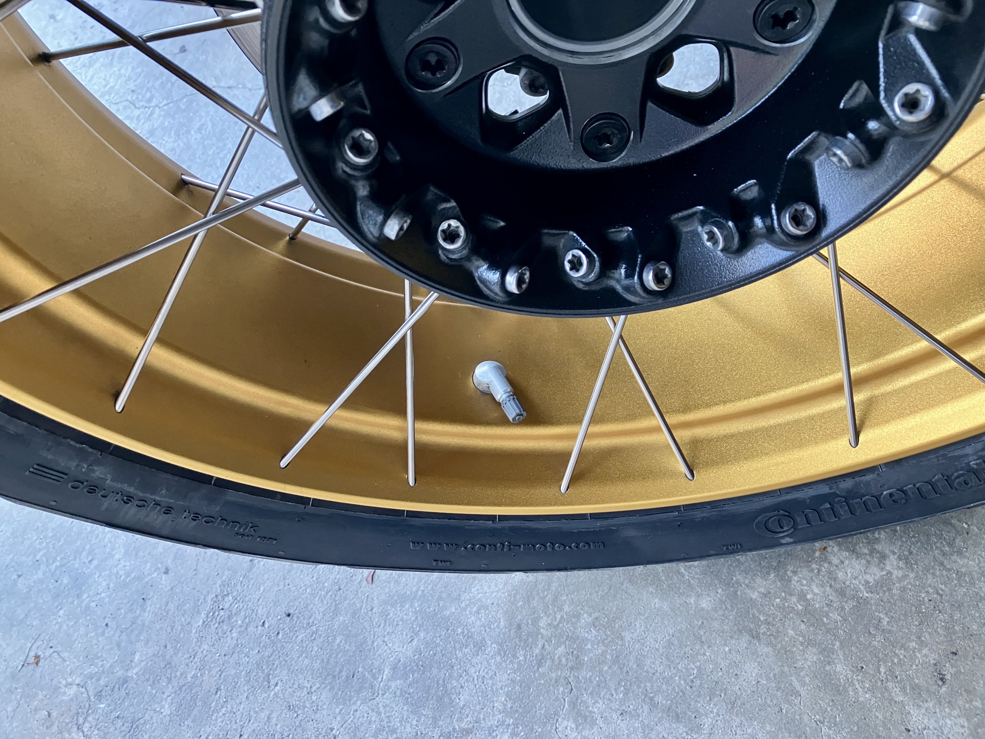

ich hab heute mein Hinterrad abgeholt vom Reifenwechsel.
Erst bei der Montage Daheim fiel mir auf, dass das Winkelventil nicht mehr im 90 Grad-Winkel ist sondern.... siehe Foto.
Der Reifenwechsler sagt nat. ".....ich war da nicht dran". ( von alleine wird es sich aber auch nicht gedreht haben)
Hm.... ist jetzt kein optischer Leckerbissen. Aber wenn es techn. keine Einwände gibt würde ich das lassen bis zum nächsten Wechsel. Das Ventil sitzt fest und beim Luftdruck kontrollieren gibt es keine Einschränkung.
Was meint ihr?

Die Luft hält ja, ein Vorschlag ist in der Werkstatt das Ventil auf 90° drehen, wenn die Luft ausgeht muß der Reifen runter und das Ventil mit Drehmoment angezogen werden.
Viel Glück

..ich würde es bis zum nächsten Reifenwechsel so belassen... .
Beim Zurückdrehen besteht die Gefahr das es undicht wird und vom dann erforderlichen anschließenden Demontieren /Neu -Montieren wird der Reifen gesichert nicht besser .

Ich würde mal mit zwei Fingern versuchen es zu drehen. Geht das nicht, Luft ablassen und noch mal probieren. So fest sind die Winkelventile nicht, schließlich hat es sich ja auch bei der Reifenmontage verdreht. Absichtlich hat das der Monteur bestimmt nicht gemacht. So dramatisch ist die "Fehlstellung" aber nicht, eher eine optische Sache, die nur den quält, der es weiß.
So ähnlich wie Silikonfugen im Bad. Hauptsache dicht, ob sie ein bisschen ungleichmäßig sind stört nur Heimwerker und den Verantwortlichen.

Nun... sollte die Luft JETZT nicht halten, muss das Rad eh zurück zum Reifenwechsler.
Ansonsten werd ich da jetzt nix dran versuchen rum zu drehen. Beim nächsten Reifenwechsel soll er es wieder richten , und gut is es.

hoffentlich nicht am eingebauten Ventil drehen. Vor allem dann, wenn RDC verbaut sind. Wenn der Beitragsstarter das könnte und damit erfolgreich wäre, hätte er hier nicht gefragt.
1x hatte ich das auch und diesen hauptsächlich optischen Fehler beim nächsten Reifenwechsel beheben lassen. So lange an das Ventil zum Luftnachfüllen bzw. zur Kontrolle gut ranzukommen ist, für mich der einfachste Weg.

Der entscheidende Hinweis war ja oben schon - die sind nicht "bombenfest" sondern mit relativ kleinem Drehmoment (AFAIR 6NM) montiert.
Wenn da jetzt vielleicht noch irgendwo Flüssigkeit zwischen die Dichtung kommt und der Sensor ist ja asymetrisch, das Winkelventil steht quer raus, kann man mit kleiner Kraft das Ding verdrehen.
Ich würde erstmal g'scheit Druck drauf >3 bar und mit Seifenwasser absprühen - wenn undicht eh zurück zum Monteur.
Persönlich würde ich (wenn nicht undicht) im Uhrzeigersinn vorsichtig per Hand zurückzudrehen versuchen, kann fester werden, oder undicht - alles auf eigene Gefahr, nicht zuhause nachmachen, professional Driver, cloused Course, etc. ;)

Bei meinen Reifenhändler wird das Ventil immer erneuert.

Sieht bei mir auch so aus.
Ist für mich nur optisch und stört mich auch nicht
