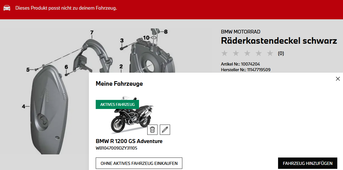

Moin eschild..
Ja den meine ich ...
Denn gibt es nur in Silber und der passt nicht auf meine 2013 ADV
Produktionscode: 0470 0470-EUR-02-2013-K255-BMW-R_1200_GS_Adv_10_0470,0480
Ich rufe gleich mal bei Baum an und checke das mal telefonisch ab.
Bei Leebmann auf der Web-Seite sagt mir die Datenbank das dieser nicht passt.

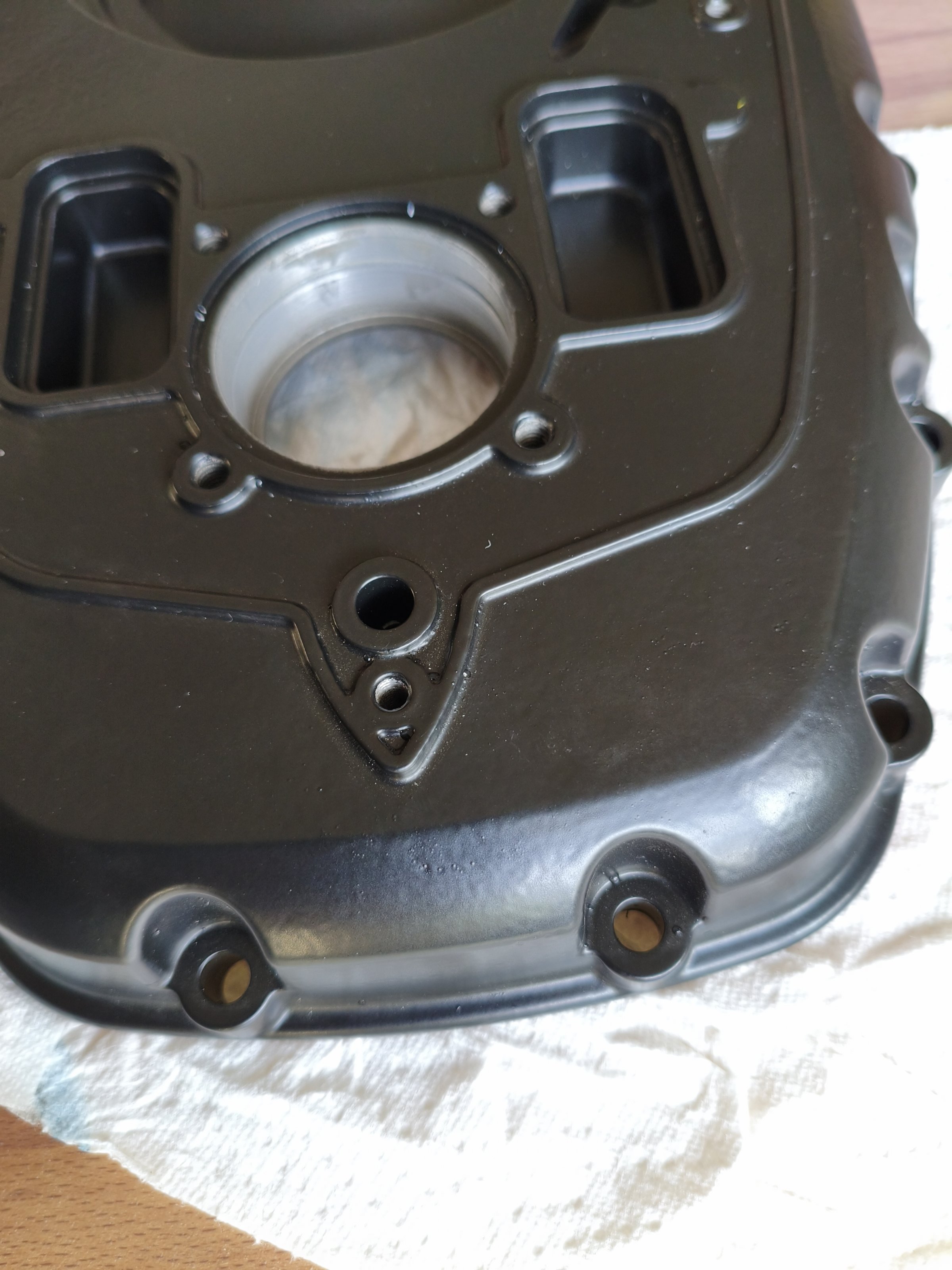

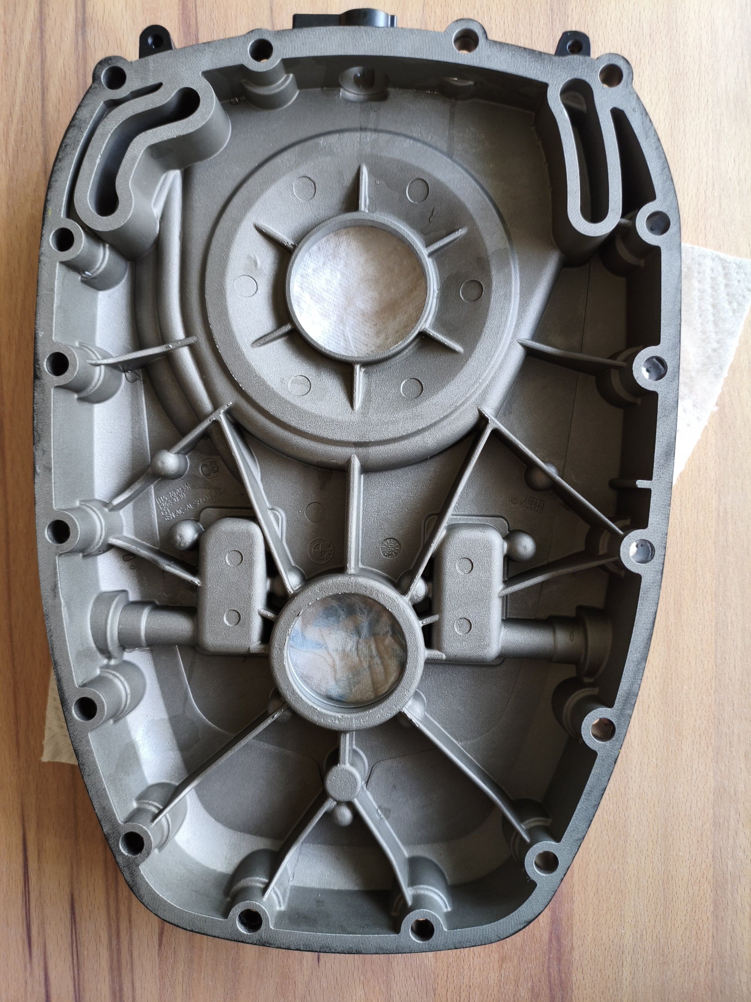

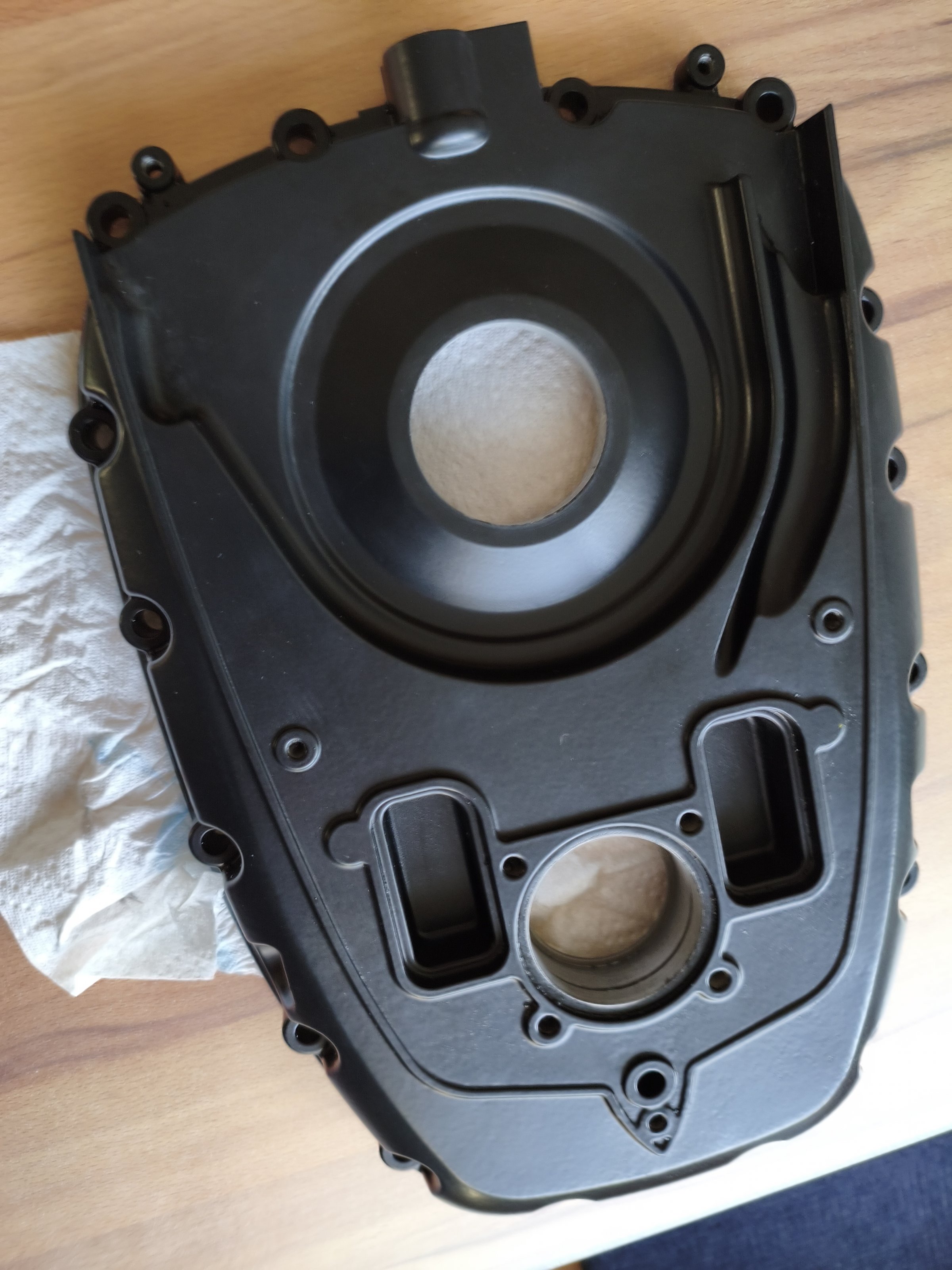

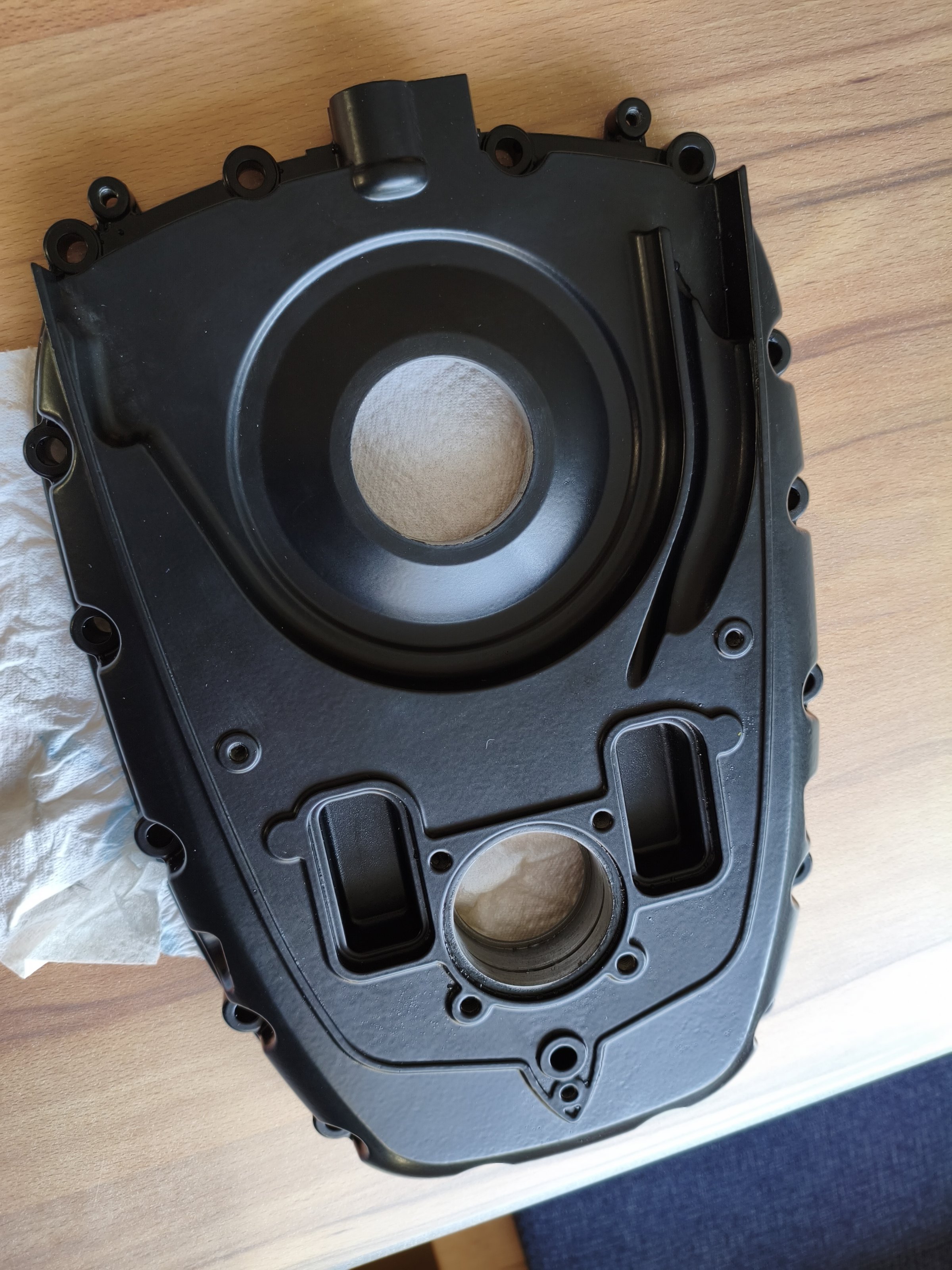

ich habe einen erneuerten Sandgestrahlt und professionell schwarz gepulvert, aber nur im Tausch gegen einen alten mit Blüten.
ob der richtig ist?
alleine eine andere Farbe wie Silber bringt natürlich eine andere Bestellnummer. ich mach mal paar Bilder.
für die Bearbeitung hatte ich mir passende Deckel für das Lager und den Dichtring gemacht.
Damit nicht die großen Bohrungen mitgestrahlt und mitgepulvert werden.
ACHTUNG es kann sein dass der GS Räderkastendeckel unten kein Loch für die Zwischen Welle hat, wie meiner von der R1200 S . Aber da kann auch der kleine untere Deckel der S draufbleiben und es ist dicht.

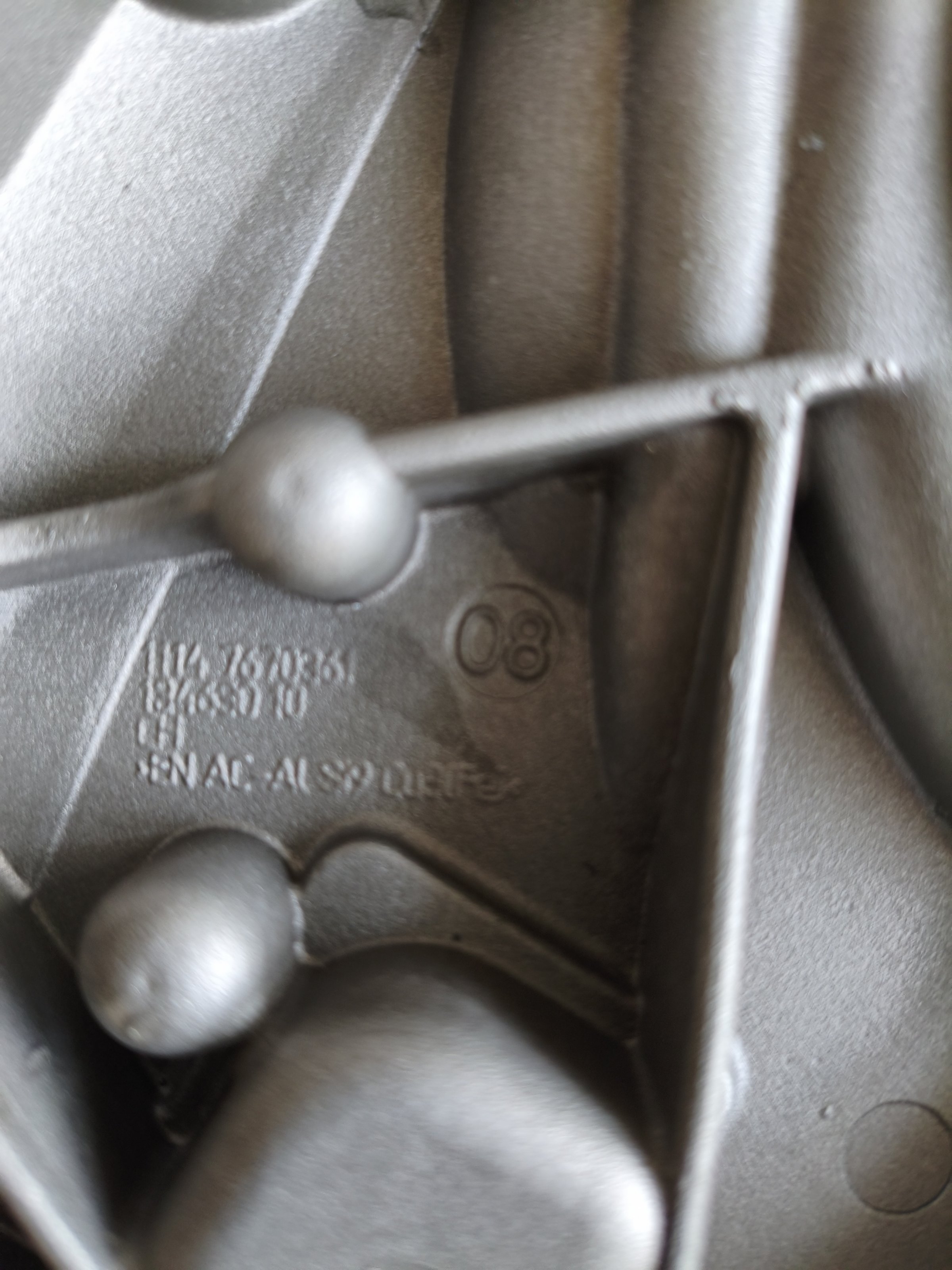

schau mal hier...
Manny
Manny
07.08.2009
214
Leer (Ostfriesland)
HD RA1250S Pan Am Special 2022 / R 1200 GS ADV K25/470 TÜ 2013
Klaus, 👍
Der sieht ja richtig schön aus - Wenn ich das richtig sehe hat der die Teilenummer 1114 7670361.
Ob der passt checke das mal bei meinem BMW Händler ab und würde mich dann bei dir melden.
