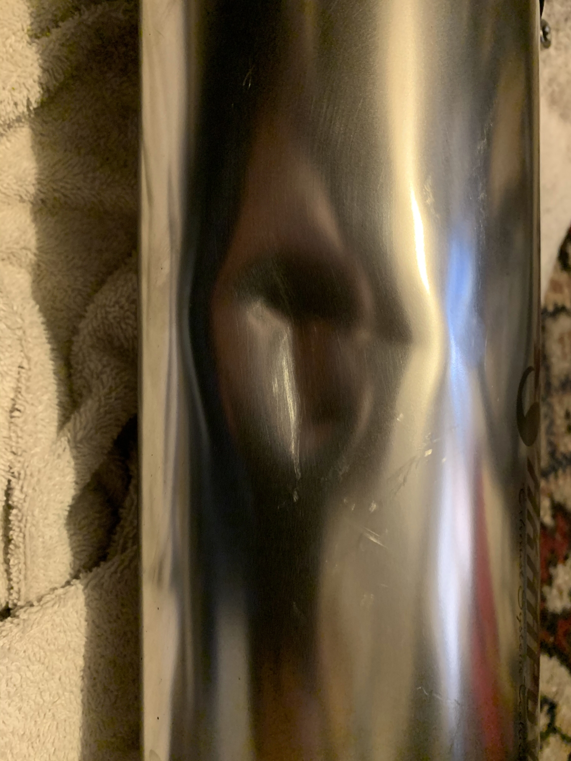

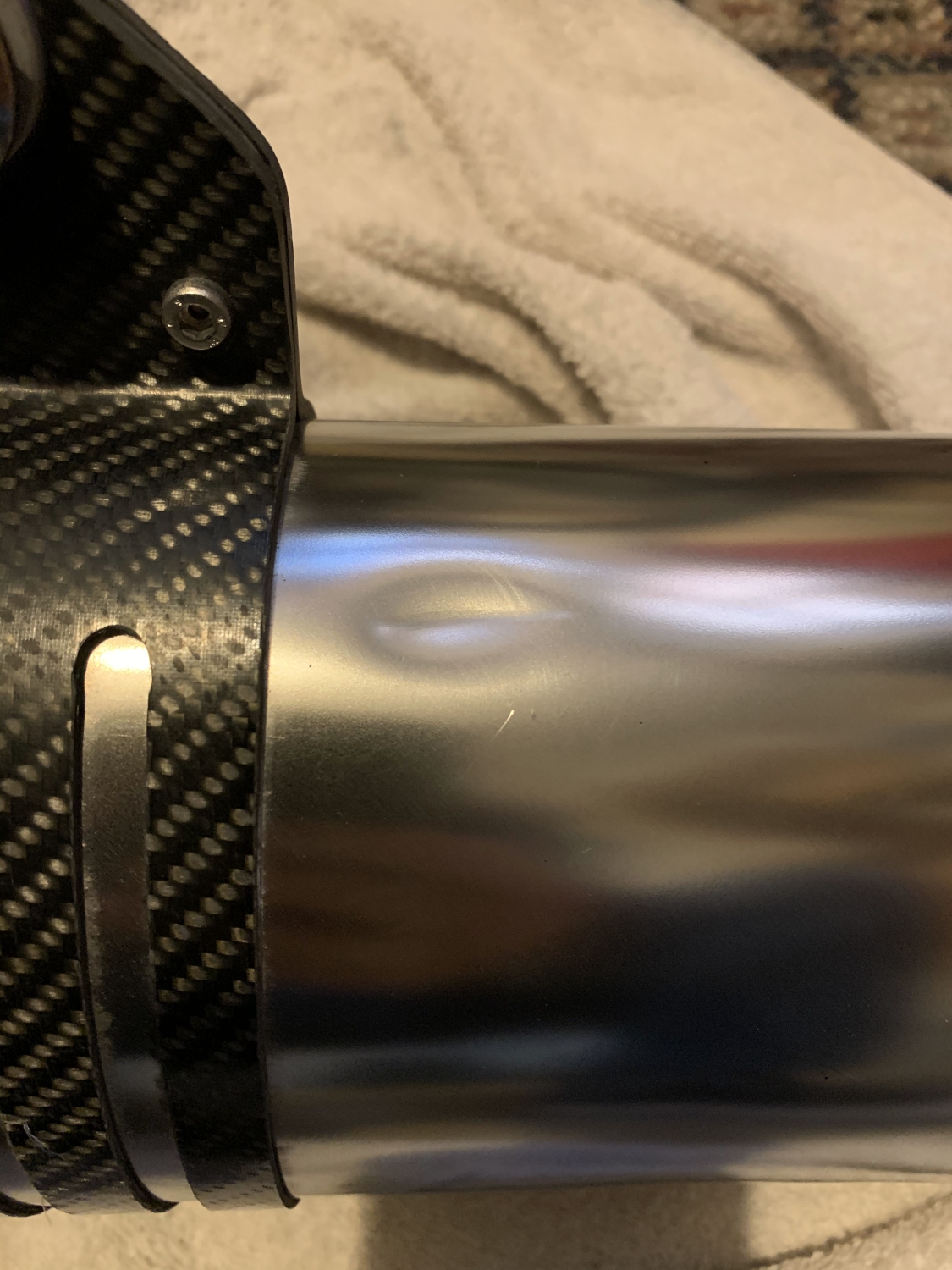

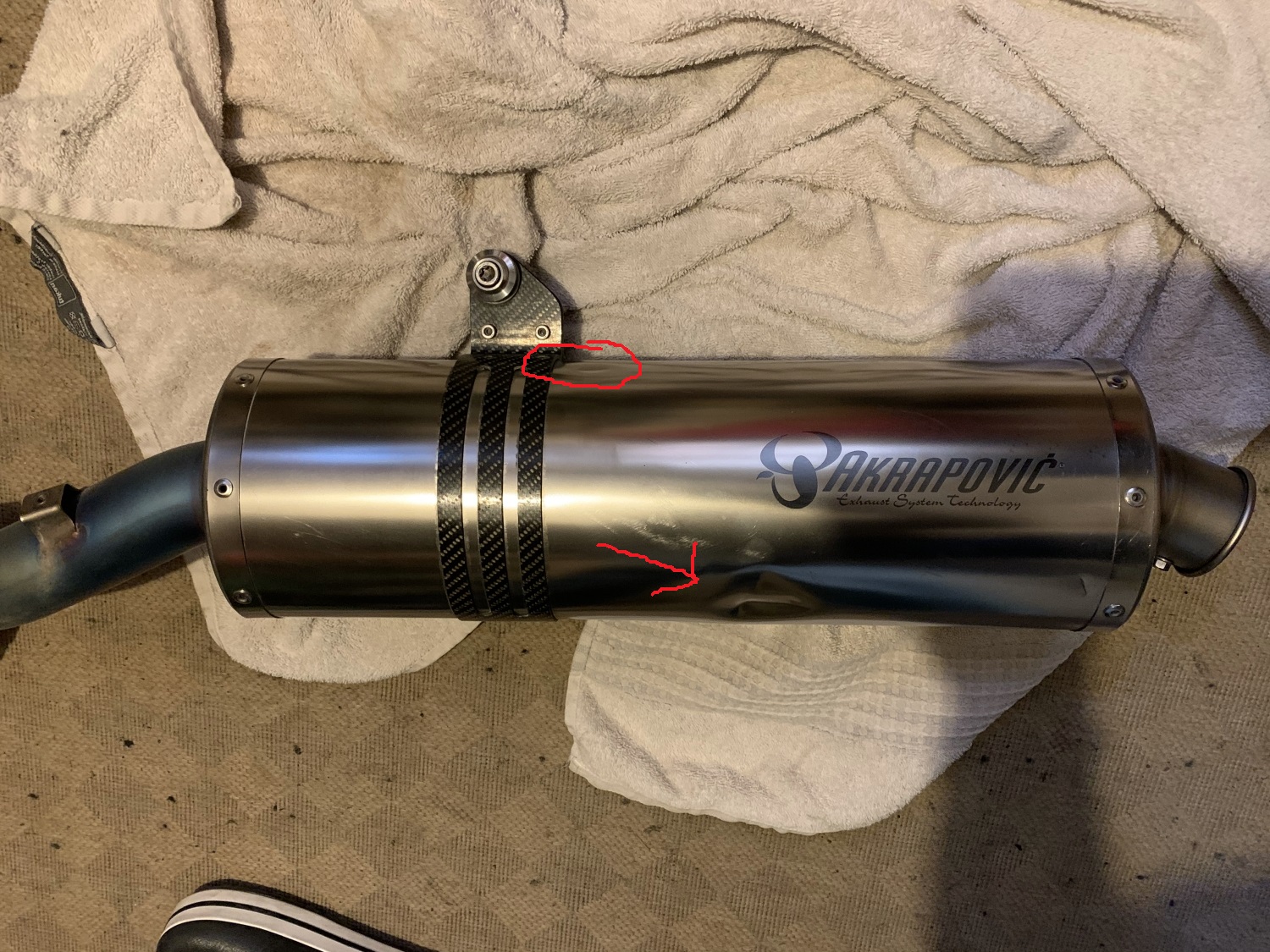

an meiner GS war der Akrapovic verbaut. Habe ihn mittlerweile gegen einen Standardauspuff getauscht. Grund: der Akrapovic hat unschöne Dellen, siehe Bilder.
Eigentlich wäre er mir vom Gewicht und Klang her lieber, aber die Dellen stören mich doch sehr.
Nun die Frage: bevor ich mich damit nun auf die Suche nach irgend einem Dellendoktor mache und der mich dann übern Tisch zieht:
lassen sich diese Dellen Eurer Meinung nach mit vertretbarem Aufwand entfernen?

Wenn es machbar ist, würde ich die Nieten ausbohren, Topf leeren, Rohr ausbeulen/ ausbeulen lassen alles wieder versetzt zusammenbauen und neu vernieten. Rohr Könnte man auch noch beschichten lassen.

So wie es aussieht sind es Scharfkantige Dellen so als wenn etwas Kantiges drauf gefallen ist.
Diese lassen sich dann nicht unsichtbar entfernen da die Kannte sichtbar bleibt.

Hallo Mikef,
Du wirst diese Dellen wahrscheinlich nicht ganz rausziehen/von innen rausklopfen können, da zumindest die Beule auf dem letzten Bild zu scharfkantig. Ich würde mal bei Akra nachfragen, ob die eine Idee haben. Sonst Fachbetriebe für Oldtimerrestauration befragen.

Wenn man beim Wieder-Zusammenbau das Hüllrohr so verdreht, das die Beule unten/innen am Moped ist, sieht man zwar das tolle Akra-Logo nicht mehr, aber man hat quasi ohne Arbeit einen optisch einwandfrei beulenfreien Auspuff (die Beule muss man dann suchen mit drunterlegen unters Moped).
Endkappen alle Niete abbohren, beide Kappen verdrehen, neu vernieten, fertig!
Günstiger bekommt man den nicht beulenfrei! :)

kurzes Update:
hat leider nicht geklappt. :crying:
Haben die Nieten an der Endkappe ausgebohrt, aber trotzdem hat sich die Endkappe keinen Millimeter bewegen lassen. Haben dann den DB-Eater noch entfernt, um zu sehen woran das liegen könnte. Wie es scheint, ist die Endkappe fest mit dem innenliegenden Netzgitter verbunden.
Da wir keine unnötige Gewalt anwenden wollten oder dem Auspuff weitere Schäden zufügen wollten, haben wir den Eater wieder eingebaut und die Nieten erneuert.
Jetzt bin ich also so weit wie vorher:furious:
Dann bleibt halt der Standardauspuff drauf ...

Normalerweise werden die Endkappen als Presspassung montiert das heißt das du sie warm machen musst um sie zu trennen ( Kappe von Hülle ) .
Wenn sie warm sind lassen Sie sich mit leichten Schlägen dann trennen.
Die Nieten dienen nur zur Sicherheit und die Menge dient der Optik, theoretisch würden auch 2 ausreichen.

Bei Akre kannst du die Aussenhölle als Ersatzteil bestellen ( ca. 200 € ),
ich habe auch einen verdellerten Akra an der 1200 Lufti mit so eienem Billig-Dellen-Auszieher, wieder
rechts gut hin bekommen. Die Pöppel werden mit Heißkleber angeklebt und dann vorsicht gezogen.
2-3 Std. Gedulds-Spiel, aber es geht.
