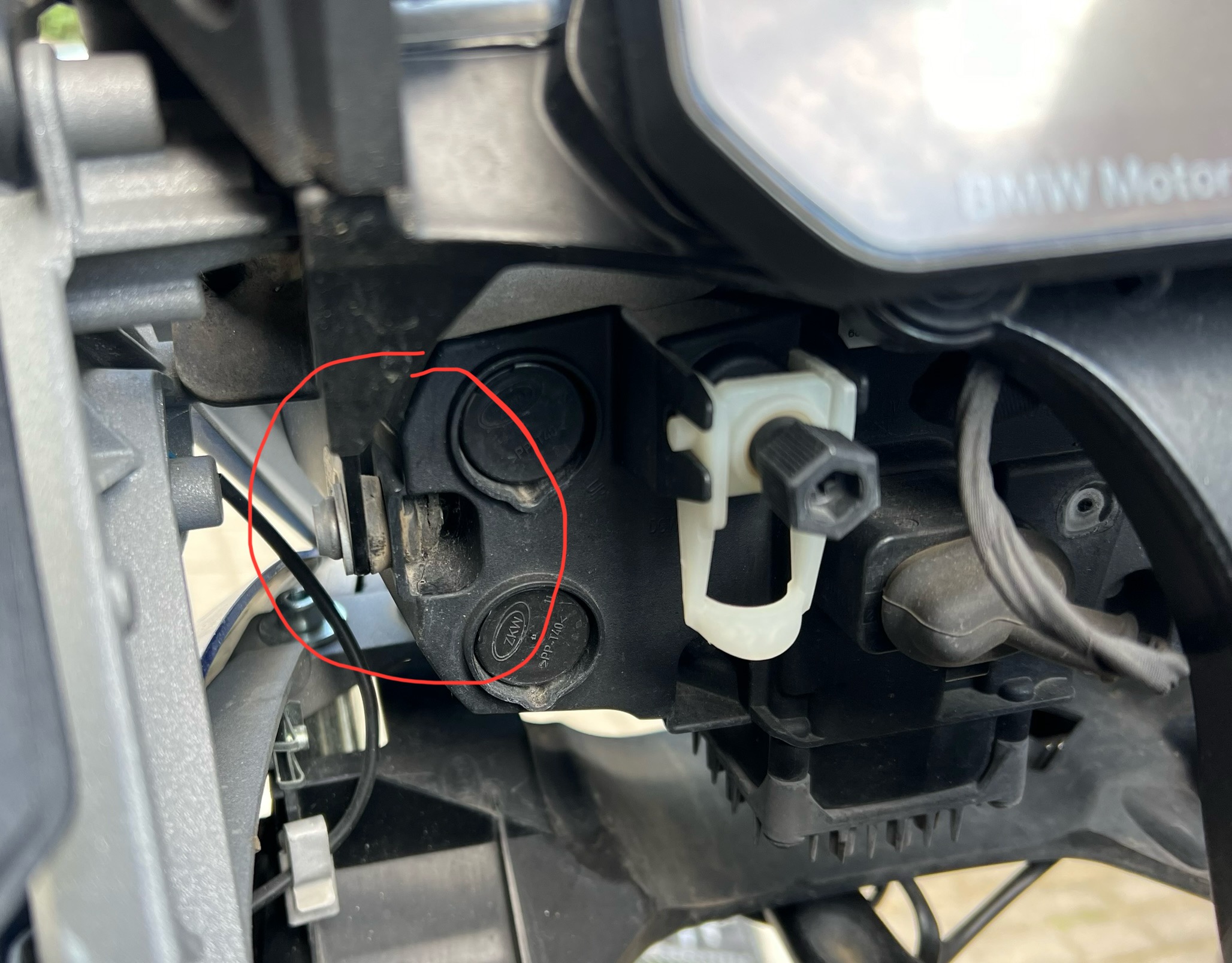

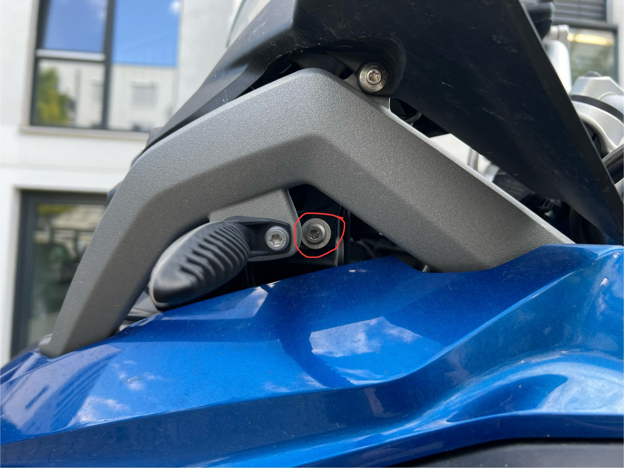

Hallo zusammen,
Mir hat der originale Scheinwerferschutz von VW bei meiner R1200GS Rallye (Bj. 2017) mit LED Scheinwerfern nicht so gut gefallen, also habe ich mir eine Alternative von Touratech angeschafft, die ich gestern "mal eben" montieren wollte. Leider bin ich kläglich gescheitert. Konkretes Problem war, dass ich Schrauben die seitlich in den Scheinwerfer gehen (schräg hinter den Blinkern) nicht los bekomme. Das Gegenstück scheint eine Art Gummiummantelung zu haben (s. Fotos). Wahrscheinlich zur Schwingungsdämpfung. Wenn ich die Schraube drehe, dreht sich das Gegenstück mit und der Versuch das Gegenstück mit einer Flachzange festzuhalten führte nur dazu, dass es jetzt deutlich weniger neu aussieht
:-( Gelöst hat sich jedoch nix.
Kennt jemand einen Trick?
Helge

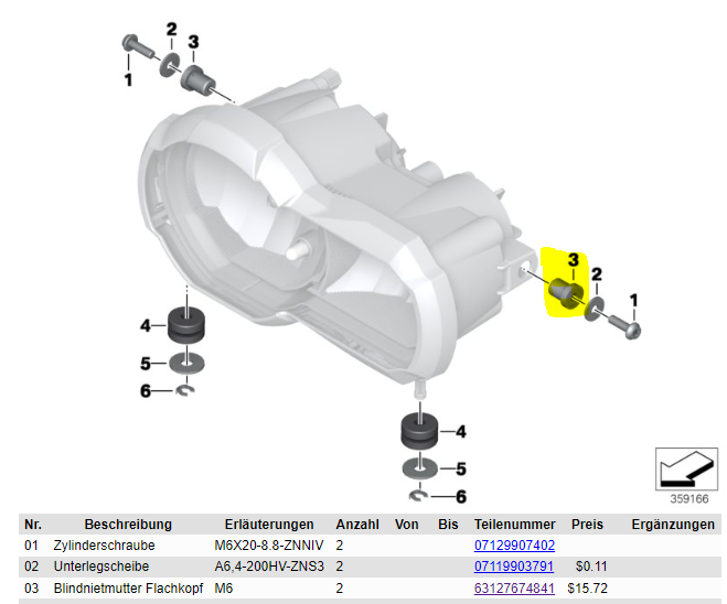

Servus,
soweit ich das einsehen kann, ist es das Teil hier:
Daher denke ich mal, musst du es gescheit mit der Zange quetschen, oder das Gummi entfernen. Sonst dreht sich das dusselige Teil immer wieder mit.
Grüße und viel Erfolg,
Andreas

Hab bei mir und Freunden die Scheinwerfer gegen Kurvenlich getauscht und die Dingen eigenltich recht Problemlos auf. Vermute, dass da was abgerissten ist, dass die Mutter zum Durchrutschen gebracht hat. Da wirst an aufbohren kaum herum kommen.
