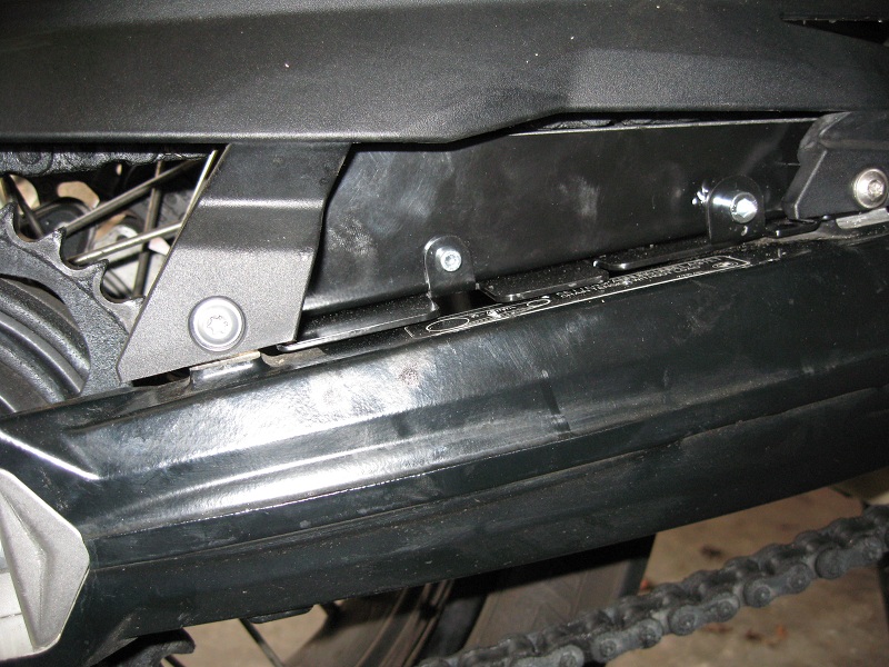

Für meinen Geschmack super gelöst. Montage unterm Kettenschutz und damit fast unsichtbar. Klasse! Bin mal auf Eure Erfahrungen gespannt.
War der Anbau sehr fummelig?
Danke und Gruß
Torsten

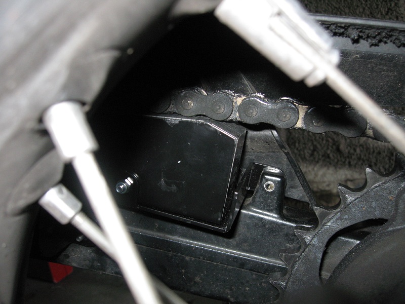

Hallo Thorsten,
ansehen wie es angebaut werden könnte = 10 Min. Bin Mechanker, da macht man sich erst Gedanken und schraubt dann... ;) Anbau dann 5 Min und nochmal 5 Min. weil ich den kleinen Gummianschlag auf der Schwingeninnseite vergessen hatte :rolleyes:
Heute kleinere Tour gemacht (~150km), Kette wird gleichmässig grau, klebt nicht und läuft gefühls(gehör)-mäßig leiser.
Zu und nach Pfingsten gehts eine Woche Richtung Toskana, schätze 2,5-3Tkm, danach folgt Langzeitbericht.
Ich finde, technisch sehr wertig gebaut, tolle Idee, Anbau einfach.
Peter

@all: Hier die ersten Bilder vom eingebauten System, morgen Tour, dann mehr.
Peter

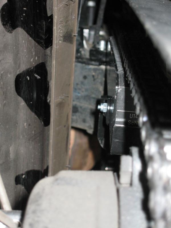

Hallo Peter,
sieht auf den ersten Blick ganz gut aus. Wie wird der Schmierstoff den von unten nachgeführt, oder sägt sich die Kette durch den Block nach unten durch ?
VG Dag
Das hatte ich die freundlichen Leute auf der Messe in Dortmund gefragt. Man sagte mir, daß sie zuerst mit einer Mechanik experimentiert haben, die den Block von unten nachschiebt. Das hat man dann aber wieder gelassen, da dadurch viel zu viel Schmierstoff aufgetragen wurde. Nach Aussage der Leute würde es völlig reichen, wenn die Kette ab und zu mal gegen den Schmierblock schlägt, was ja durch die Bewegung beim Fahren und das Kettenspiel gegeben ist.
Auch eine Umstellung von konventionellem Kettenspray auf die Feststoffschmierung ist völlig unproblematisch. Du brauchst die Kette wohl nichtmal vorher reinigen, da sich Kettenfett mit dem Festschmierstoff verträgt.

2,5tkm mit neuer Schmiere...
So, dann lassen wir diesen Fred mal wieder nach oben ;-) kommen.
Wir sind jetzt 2500km durch D und CH damit unterwegs gewesen (nicht ich, sondern Frau) und täglich haben wir natürlich die Kette beäugt... Sah erst so aus, als wenn sie nur innen silbern würde, von Tag zu Tag wanderte das Graphit (oder was auch immer die Zusammensetzung ist) weiter über die Kette nach aussen. Inzwischen ist sie komplett dunkelsilber.
2 x in (sehr) starkem Regen gefahren, scheint nicht abzuwaschen. Einziger kleiner Makel: Wenn man hinterherfährt und Frau nimmt Gas weg, klackert es wenn die Kette auf dem Block aufsetzt. Nach ein paarmal nachsehen ob das alles richtig ist, haben wir beschlossen, ist richtig... jetzt störts auch nicht mehr.
Wir fahren pro Jahr ~10-15tkm, mal sehen wie die Schmier- und Kostenbilanz Ende des Jahres aussieht. Wartung/Pflegeaufwand bis jetzt "0"
