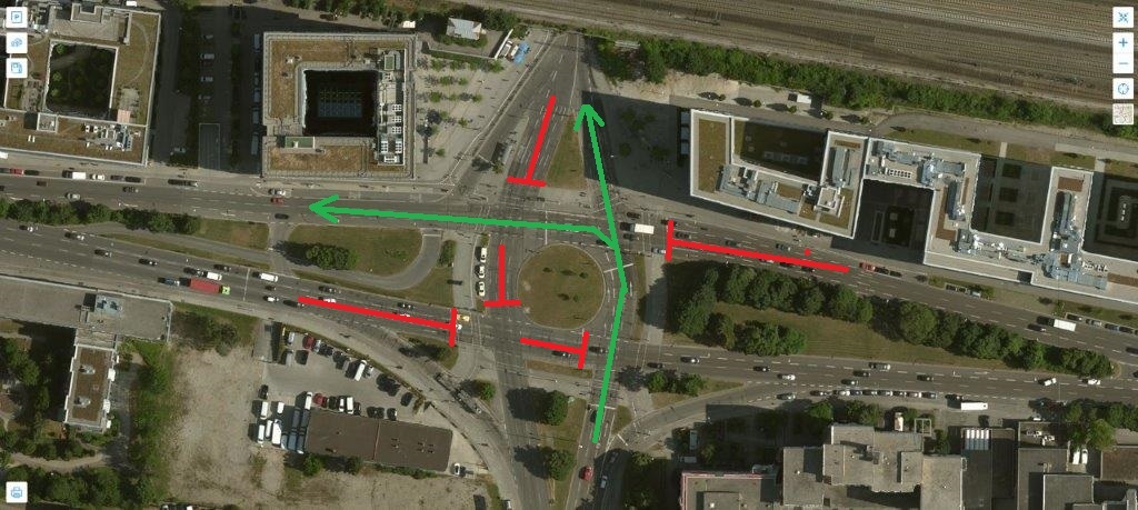

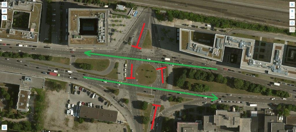

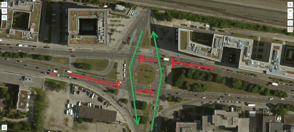

Es beruht auf einer wahren Begebenheit, die mir vor geraumer Zeit widerfahren ist. Sollen wir mal schauen, welche Lösung bzw. Lösungsweg euch einfällt?
Gegeben sei eine große Kreuzung mit Ampelregelung. Die Hauptrichtung fährt von Ost nach West und umgekehrt.
Wer links abbiegen will, muß sich in den Mittelbereich stellen und dort warten, bis die Ampelanlage auf die andere Phase umschaltet.
Und weil von Süden nach Westen überdurchschnittlich viel Andrang ist, findet die Rückschaltung über eine Zwischenphase statt.
Irgendwann kam da die Frage auf: warum schaltet das nachts gefühlt sehr viel langsamer als tagsüber? Hab' ich mich also mal hingestellt und festgestellt: tagsüber ist die Umlaufzeit 90 Sekunden - ein ziemlich üblicher Wert. Nachts kamen jedoch 140 Sekunden heraus.
Eine Anfrage an die Stadtverwaltung (war gar nicht so einfach, da eine Antwort zu bekommen, aber mit Hilfe der Stadtteilzeitung hat's schließlich geklappt) lieferte irgendwann die Aussage: "wie wo was - das ist nachts nicht länger als tagsüber, sondern im Gegenteil 20 Sekunden kürzer".
Ahnt schon jemand, was da los war?
