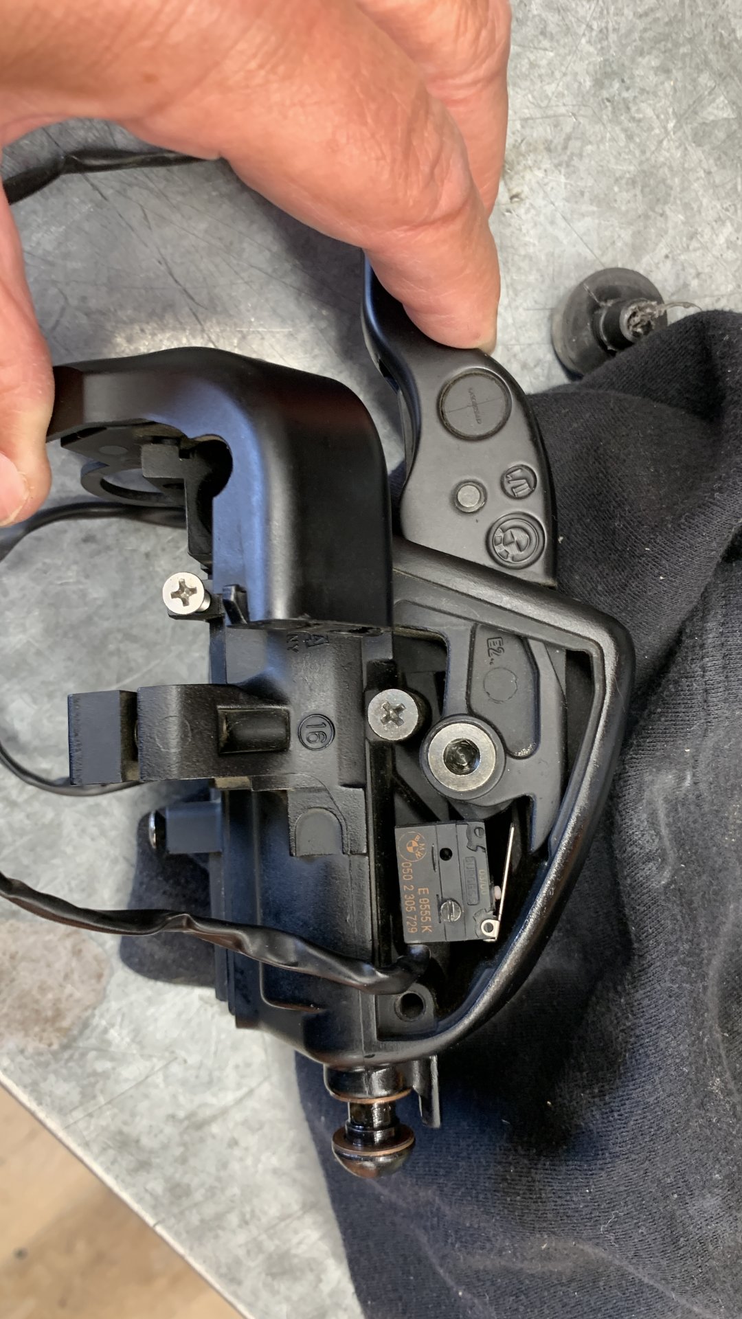

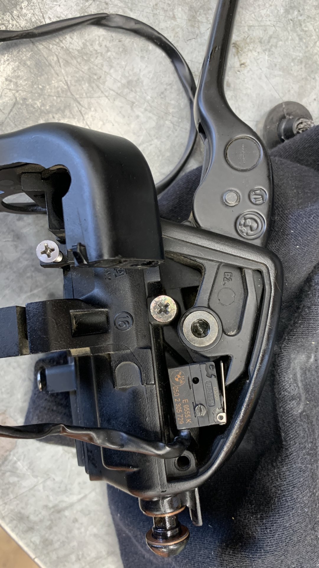

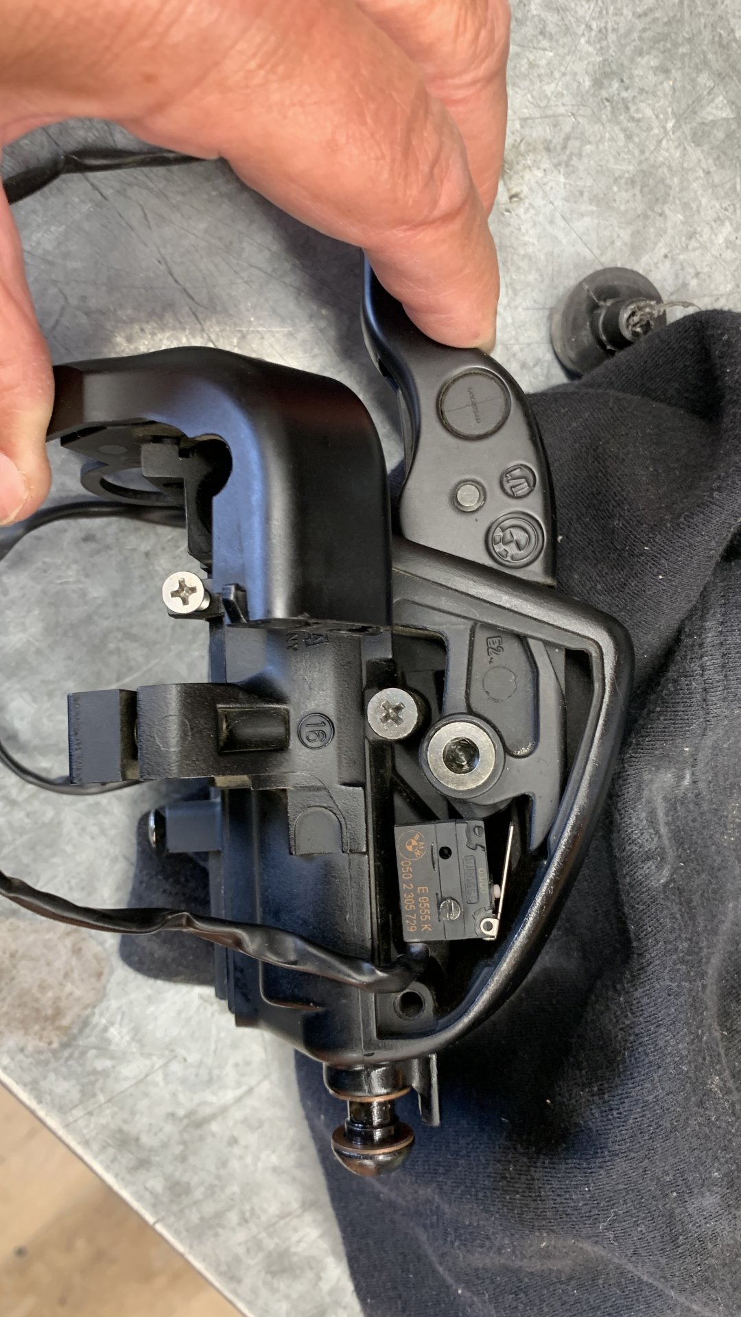

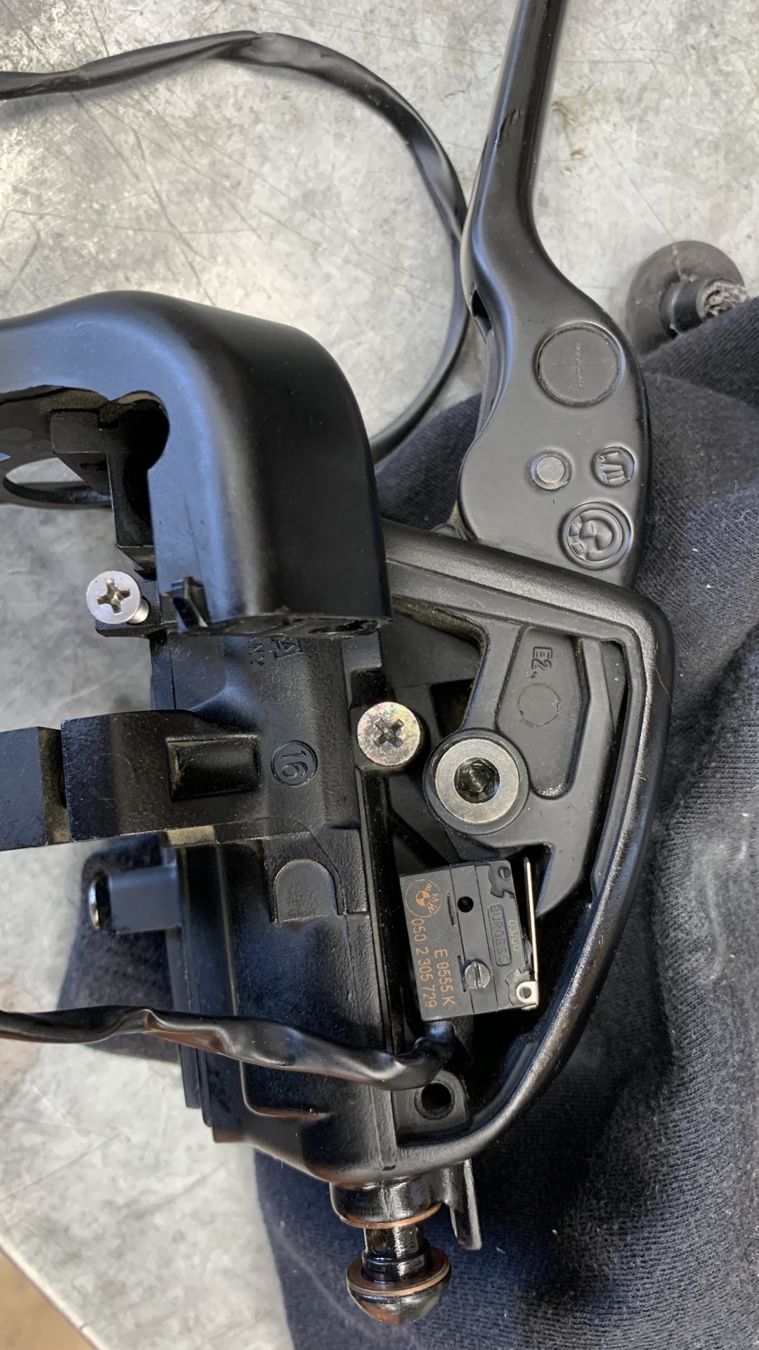

Der Unterschied besteht darin, dass normalerweise ein Schliesser als Bremslichtschalter verbaut wird. Beim I-ABS ist es ein Öffner.
Richtig, ohne ABS und mit ABS-II: der Schalter ist im Schaltbild und in der Funktion ein Schließer (Kontakt wird beim Betätigen des Hebels geschlossen), im I-ABS ein Öffner (Kontakt wird beim Betätigen des Hebels geöffnet).
Aber durch die Anlenkung des Schalters im Bremshebel hinter dessen Drehpunkts wird seine Funktion in der Bremsarmatur UMGEKEHRT!
Man braucht also beim Neukauf für ABS-II bzw. ohne ABS einen elektrischen Öffner und fürs I-ABS einen Schließer.

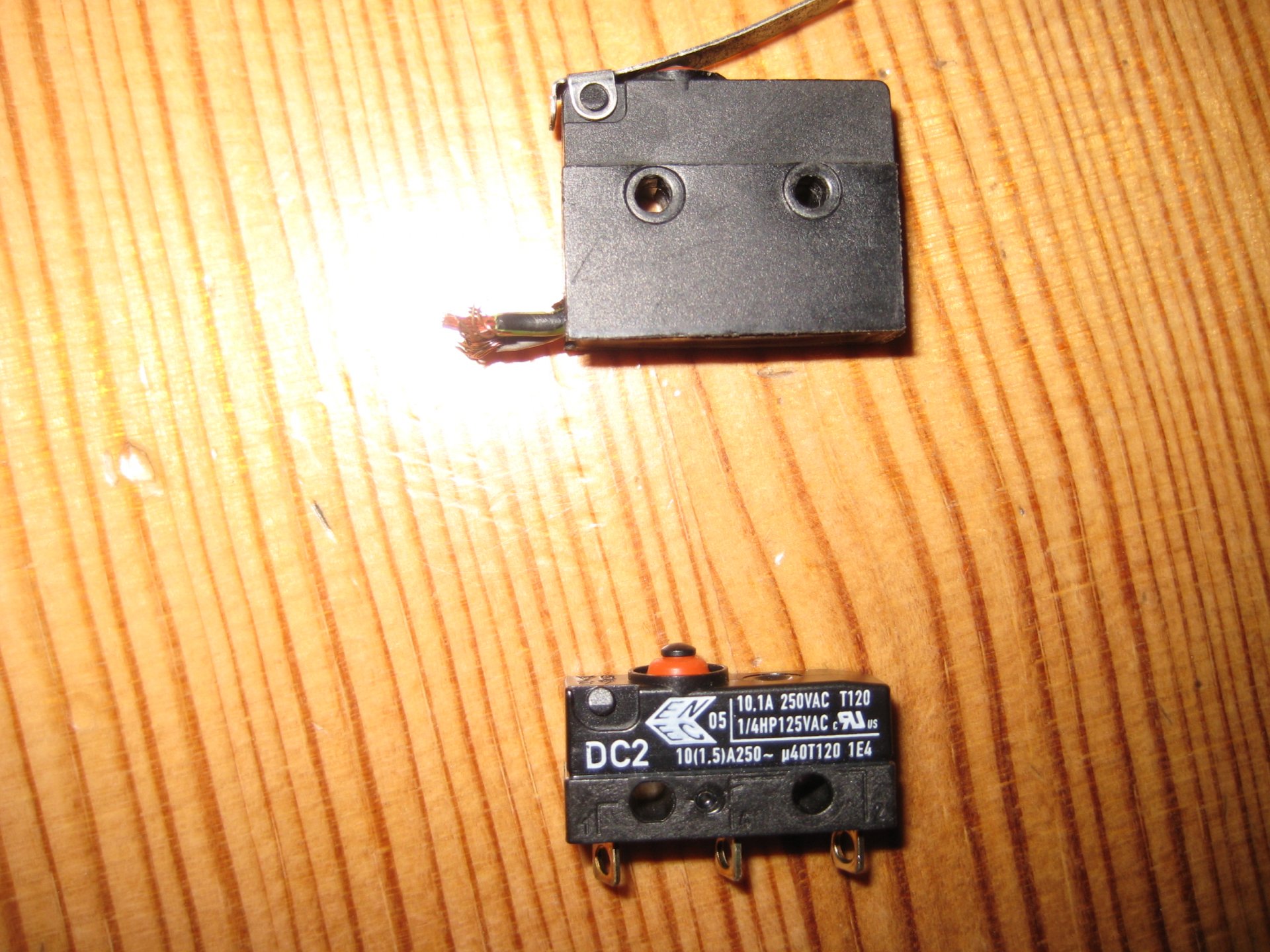

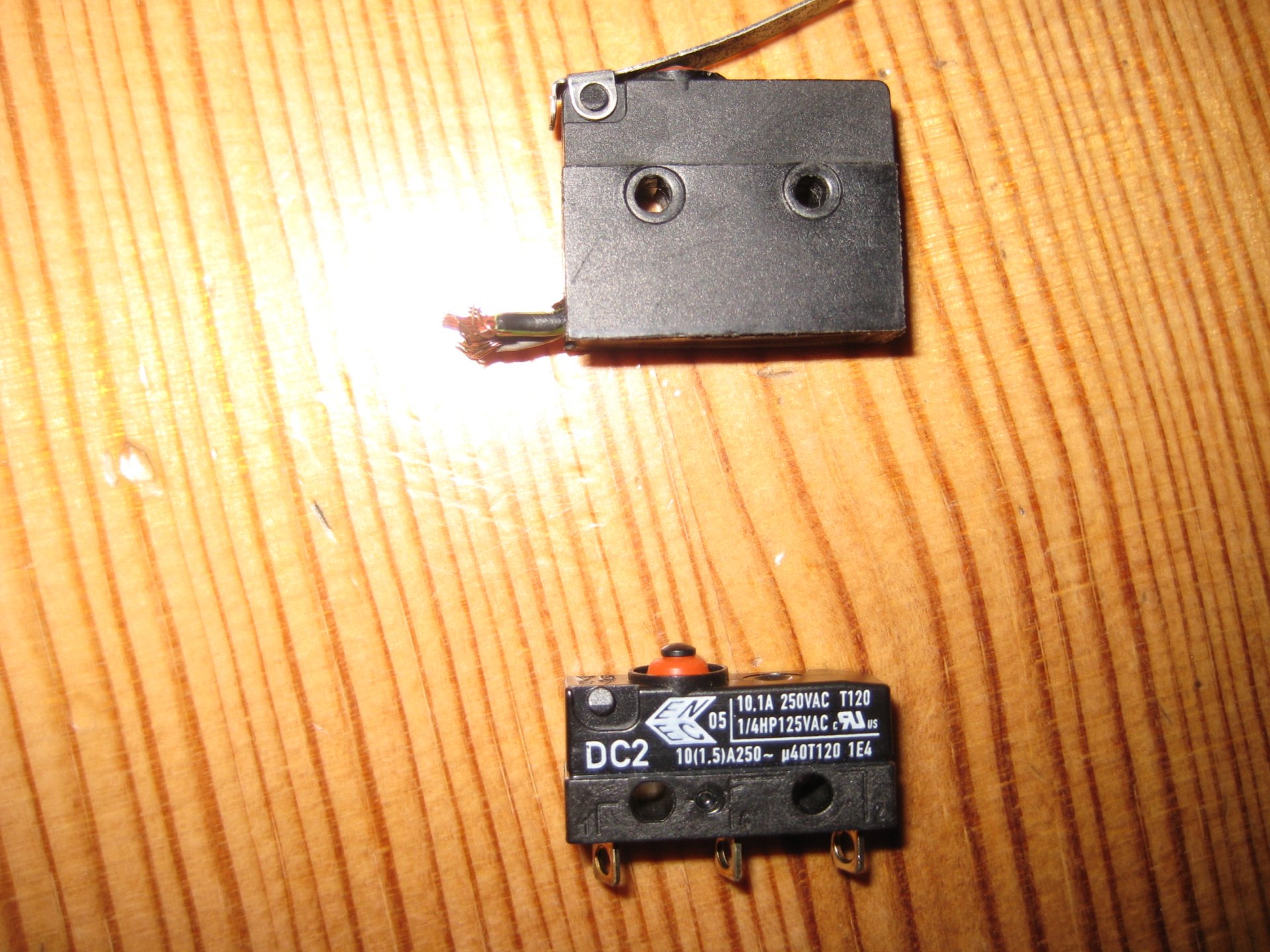

Standard-Microschalter für nen Fünfer zB bei Conrad als Wechsler passen 1:1 und taugen für beide Versionen. Sofern man sie richtig rum anschließt...
(oben original, unten Conrad-Wechsler)
