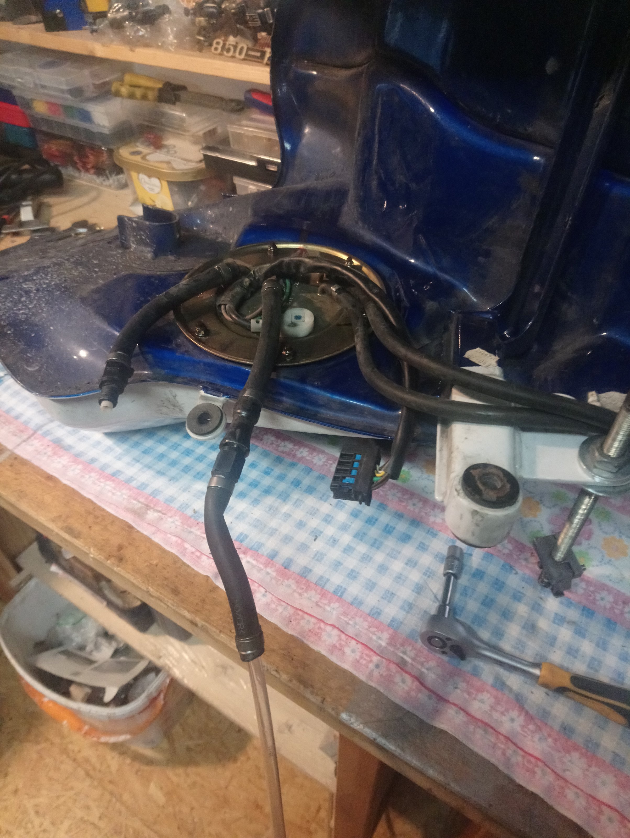

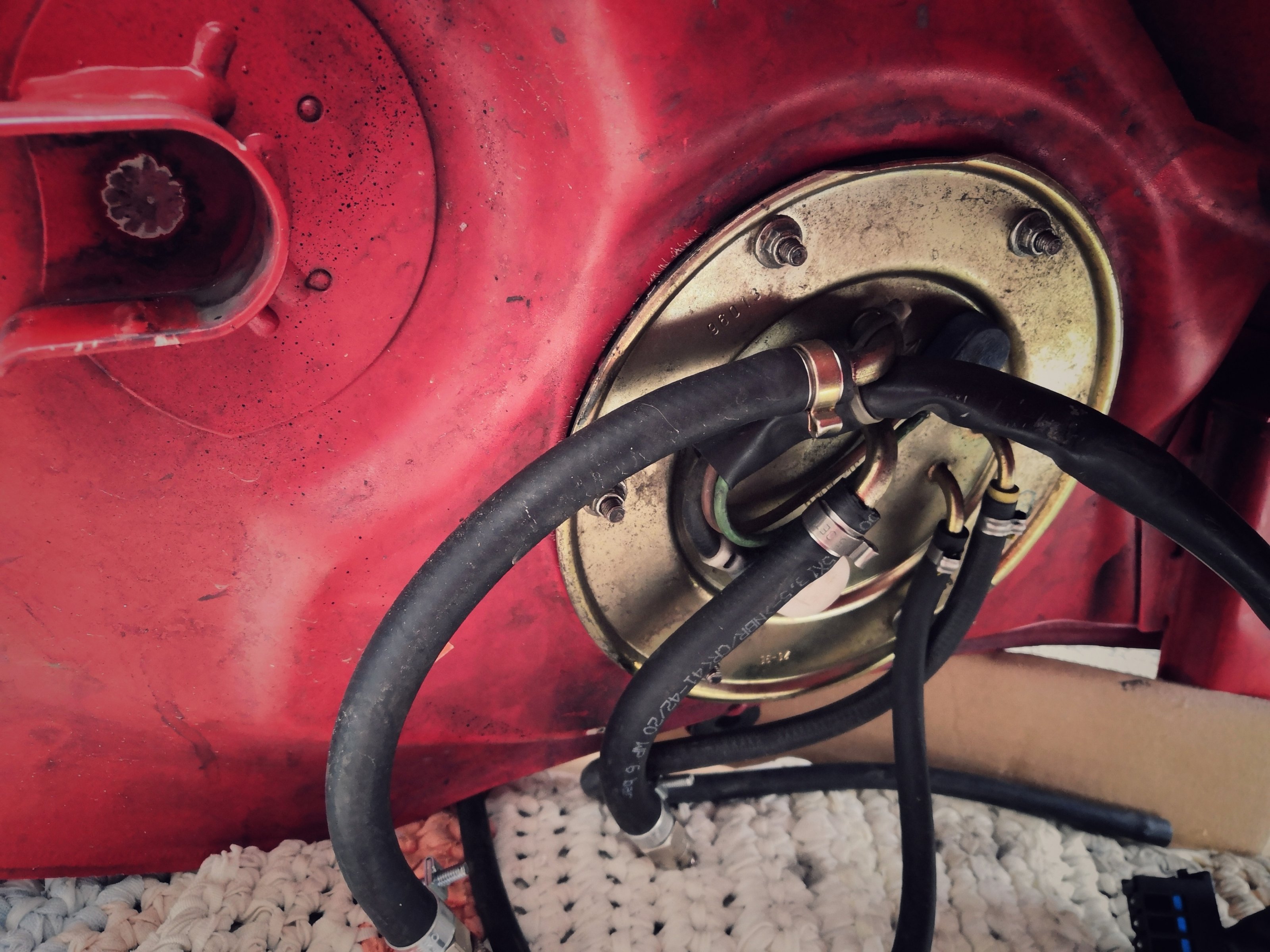

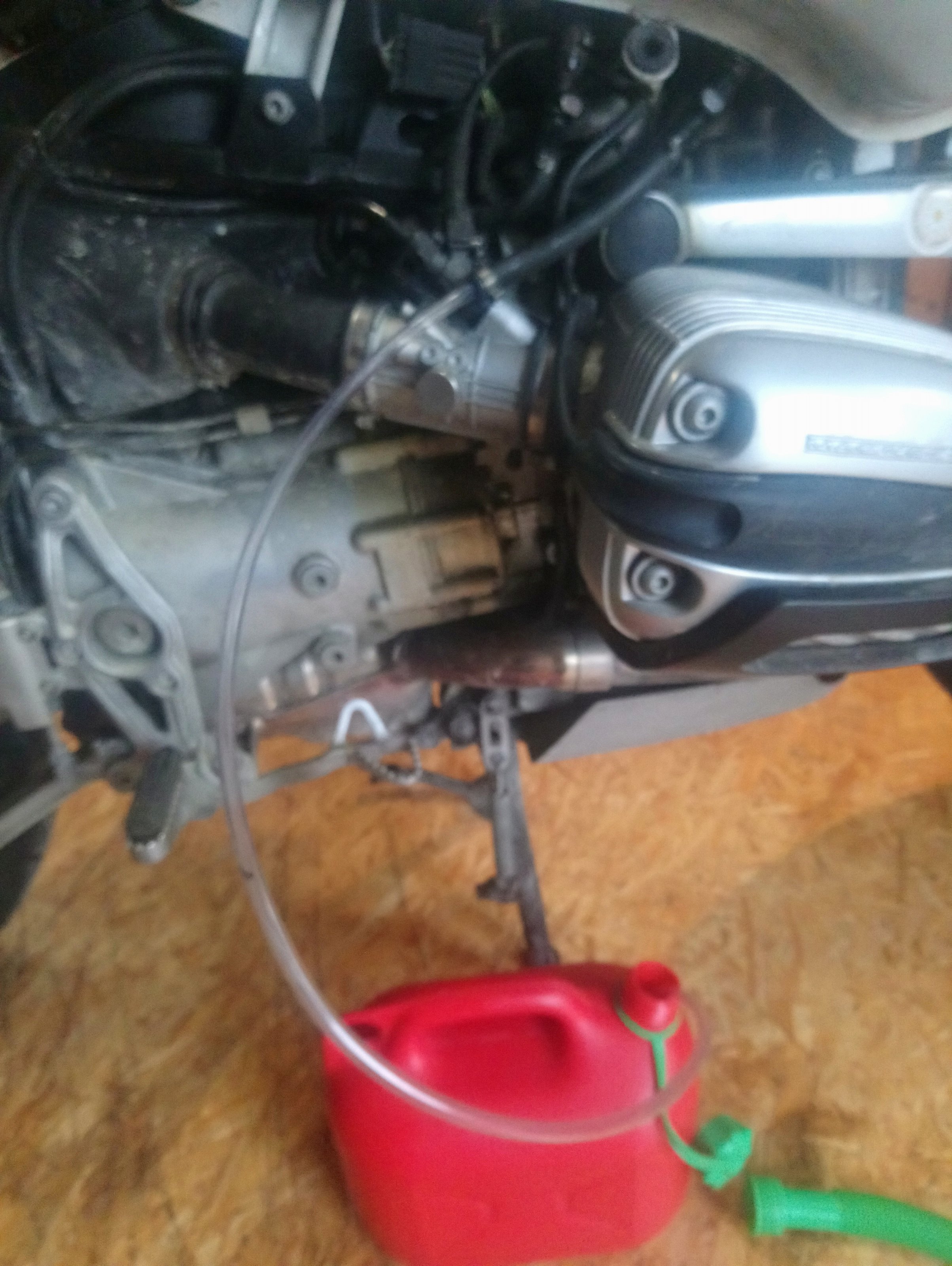

Also als erstes muss der Spritt aus dem Tank, klar. Und schon hier fängt es an. Ohne Powerboxer steht man doof da. Aber mit dem Hinweis, die Pumpe ohne Zündung laufen zu lassen ist das überhaupt kein Problem.
Als erstes unten den Vorlauf über den Schnellverschluss getrennt. Dann hab ich das Stück, welches weiter zur Einspritzpumpe geht abgezogen. In das offene Ende habe ich dann ein passendes Stück Benzinschlauch gedrückt, passte hervorragend. Das Ende des B-Schlauchs dann in einen Kanister und dann den Schnellverschluss wieder gekoppelt.

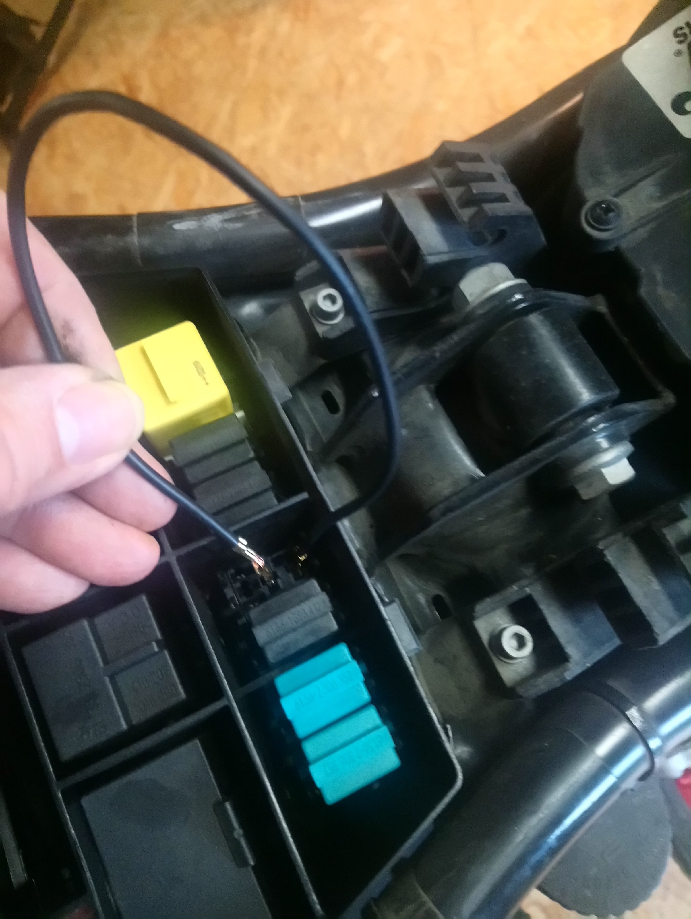

Dann habe ich mir ein Kabel gemacht und das Benzinpumpen Relais wie auf Powerboxer beschrieben gebrückt. Und schon pumpt die Pumpe den Spritt heraus. Geht astrein. Ich hab dann so lange laufen lassen, bis die Pumpe nichts mehr förderte und trocken lief. Das sollte man, wen man die Pumpe weiter benutzen möchte nicht tun, aber meiner habe ich eh nicht mehr getraut und die ganze Aktion diente eh nur dem Wechsel der Pumpe.
Anschließend kann man die Ent- und Belüftungen, den Rücklauf und den Stromstecker trennen und den Tank abnehmen. Nun ist aber immer noch eine Menge Spritt drin, und wenn man nun den Pumpendeckel öffnen würde, wäre das eine echte Sauerei, die keiner in seiner Werkstatt haben möchte. Also habe ich das Schlauchstück vom Rücklauf, das von der Einspritzpumpe kommt ebenfalls abgenommen, hier auch wieder den Benzinschlauch hineingedrückt und den Rest Benzin und über kippen des liegenden Tanks ablaufen lassen.
Warum die Leitungen von den Plastikrohren der Einspritzpumpe abziehen ?
Weil die Schnellkupplungen natürlich sperren, wenn sie nicht verbunden sind und dann kein Spritt abfließen kann.
Powerboxer empfiehlt sich einen zweiten Satz Schnellkupplungen zuzulegen. Und ganz ehrlich, wenn am des Ganze mehr als ein - zwei mal machen will dann sehe ich das auch so.
Beim nächsten mal hol ich mir auch einen zweiten Satz bevor ich loslege, versprochen

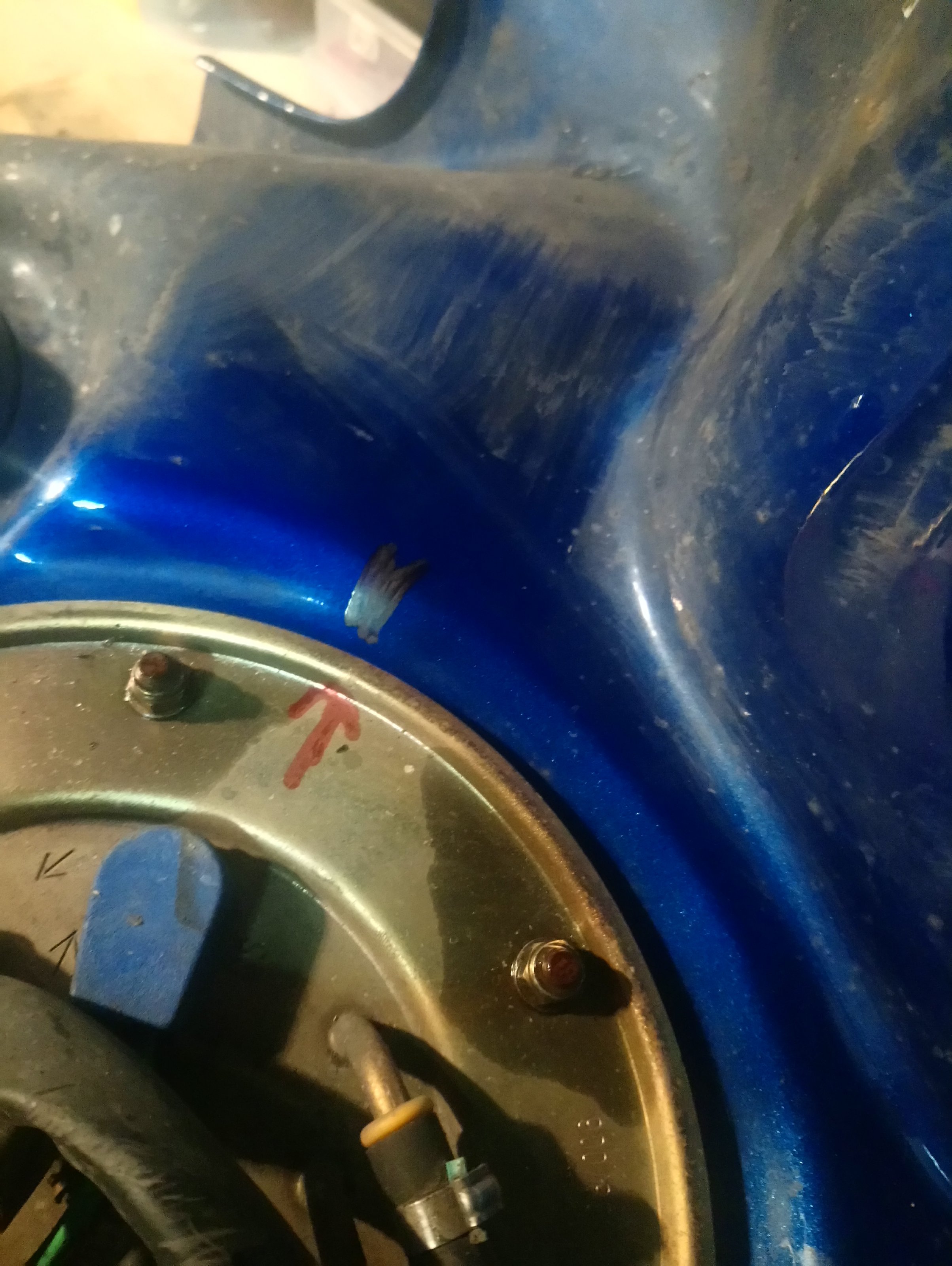

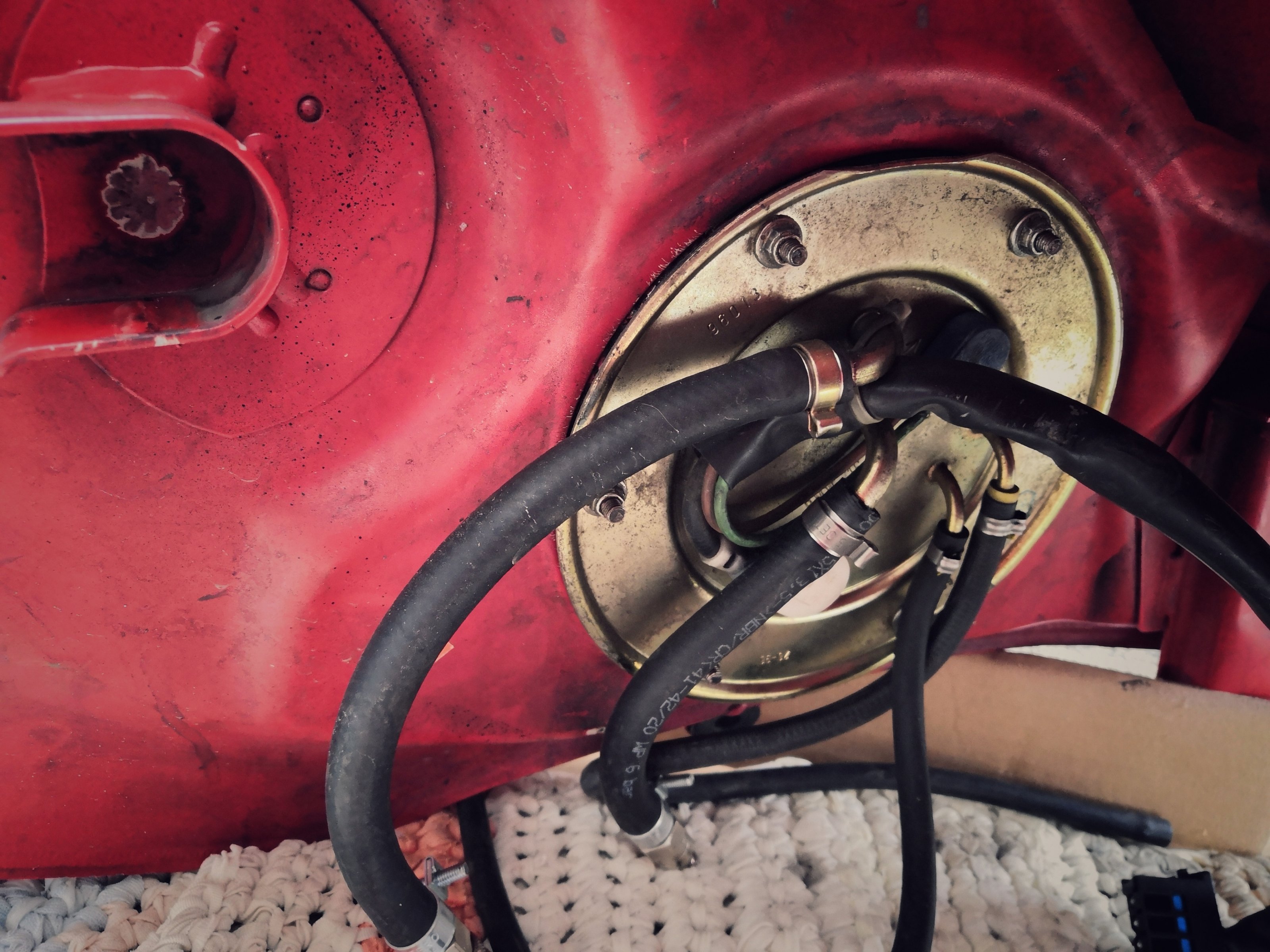

Der nächste heiße Tipp von PB: Gewinde der Deckelverschraubung säubern und ölen.
Und gaaaanz wichtig: Einbauposition des Deckels markieren. Ohne die Markierung hätte ich das nie im Leben wieder so zusammengebaut. Echt nicht. Also machen. Unbedingt !!!
Als nächstes die Muttern lösen und den Deckel anheben.

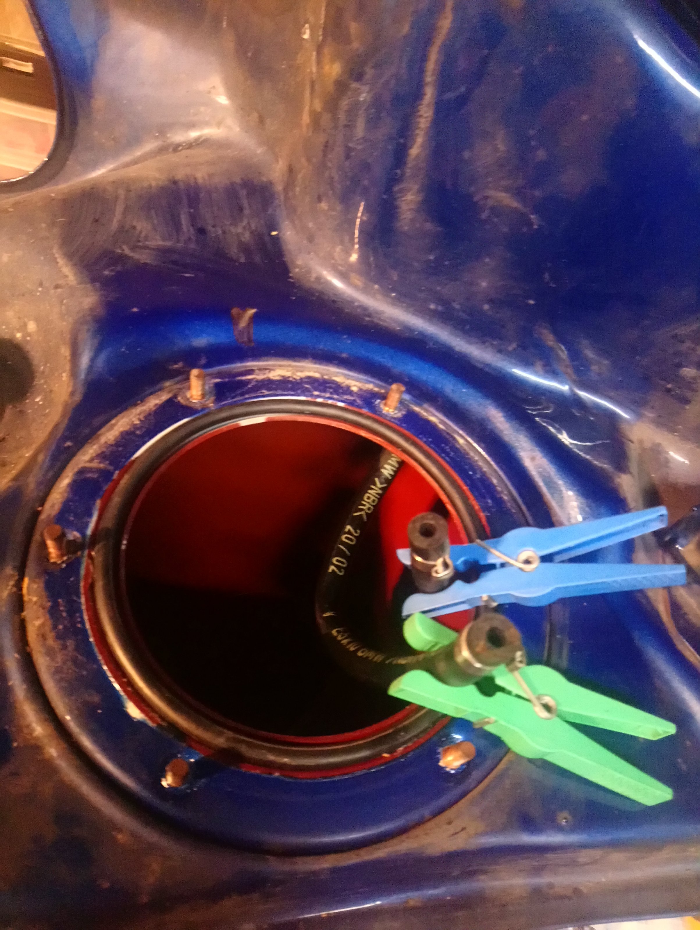

Obacht, bevor man den Deckel komplett abnehmen kann, muss man noch die Be- und Entlüftungsschläuche auf der Deckel Innenseite abnehmen.
Und jetzt leibe Freude, jetzt kommt ein Tipp von mir:
2 Wäscheklammern verhindern, dass die Schläuche in die Restsuppe fallen :D

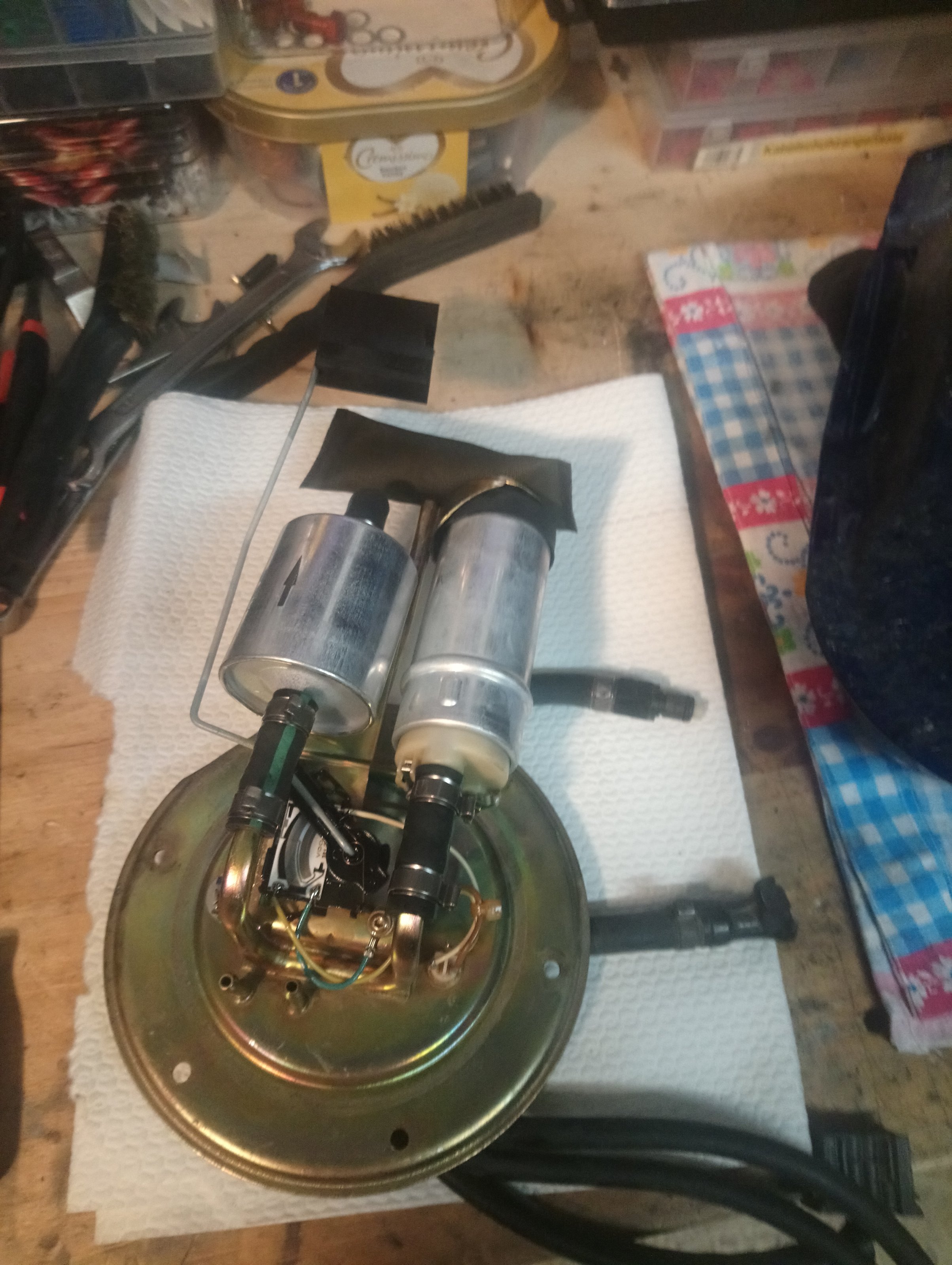

Dann hat man die komplette Einheit auch schon vor sich.

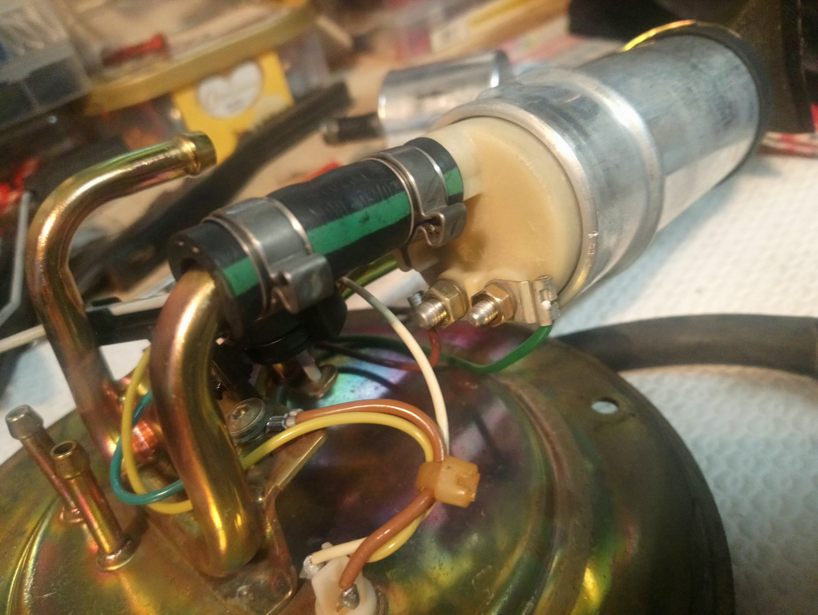

So richtig falsch machen kann man ab da dann nicht mehr viel - ok, Filter verkehrt herum einbauen. UND:
Die Einmalschellen nochmal nehmen. Nein, das machen wir nicht !!!
Ich hab nicht nur die Pumpe, sondern auch den Filter und den Dichtring gewechselt. Der Filter, der drin war war von 2014, wäre also nicht nötig gewesen, aber nun weiß ich was drin ist. Der Dichtring war schon recht hart. Den neuen hab ich leicht eingefettet und auch da weiß ich nun was drin ist. Bei der Auswahl der neuen Pumpe habe ich mich auf die Hinweise von der Powerboxer Seite verlassen. Audi 80 oder Audi 100 und dann auf EBay für n schmalen Taler...
Passte alles prima wieder zusammen. Und nochmal: wenn ich mir die Position des Deckels nicht angezeichnet hätte....
Prima dein Bericht und dass alles geklappt hat.
Den Deckel hab ich auch markiert, aber im Fall der Fälle geht's auch ohne. Die Abflachung zeigt genau auf den Tankhalter. Also auf das Blech - U welches auf den (die) Gummiknubbel vorne geschoben wird....
Grüße Volker
