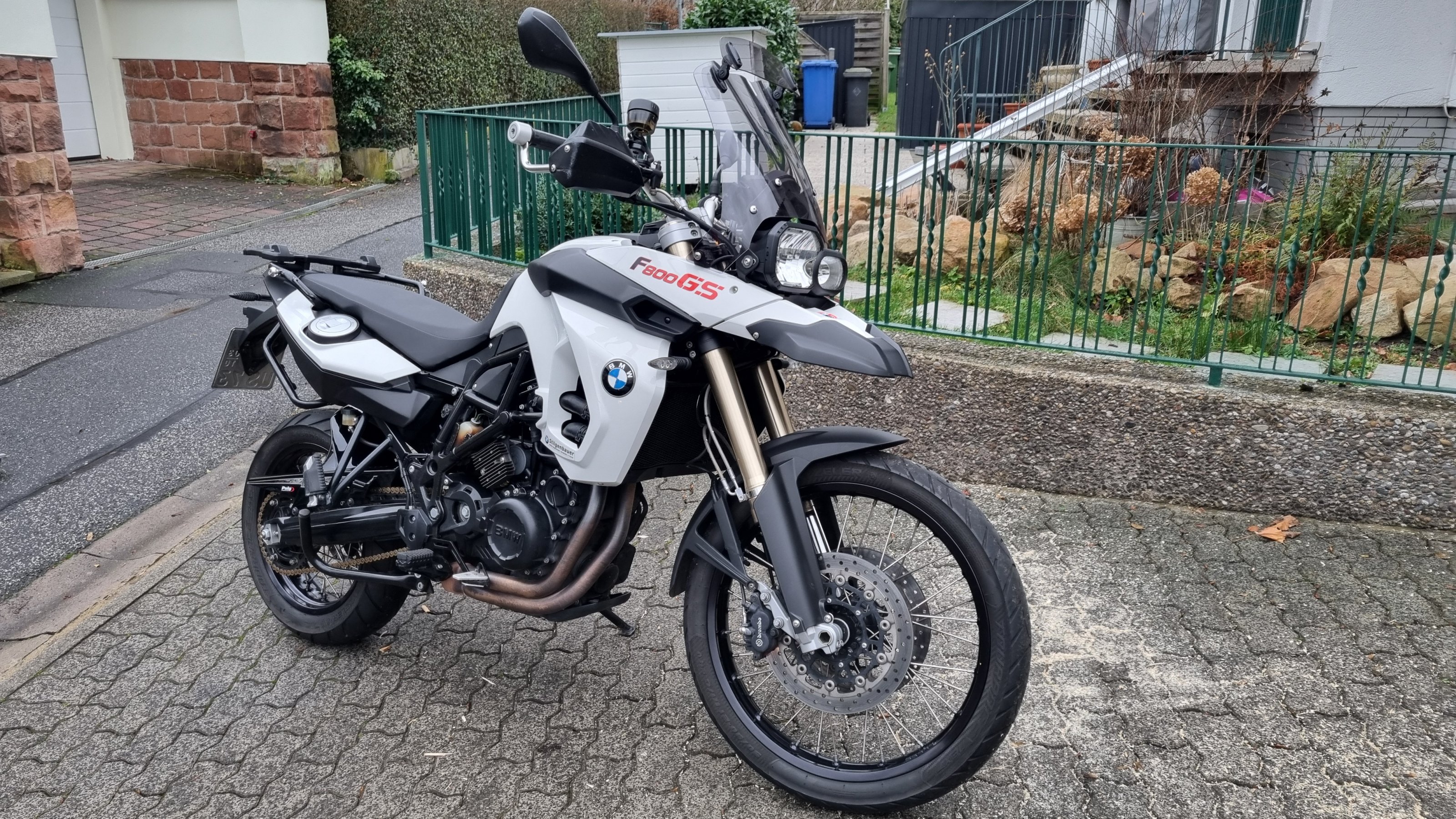

Habe mir am 30.12.2023 einen lang gehegten Wunsch erfüllt.
Beim durchstöbern der Kleinanzeigen bin ich auf eine F 800 GS, Bj. 2010 mit 37.500km gestoßen
die nur 40km entfernt und passend zu meinem Budget angeboten wurde.

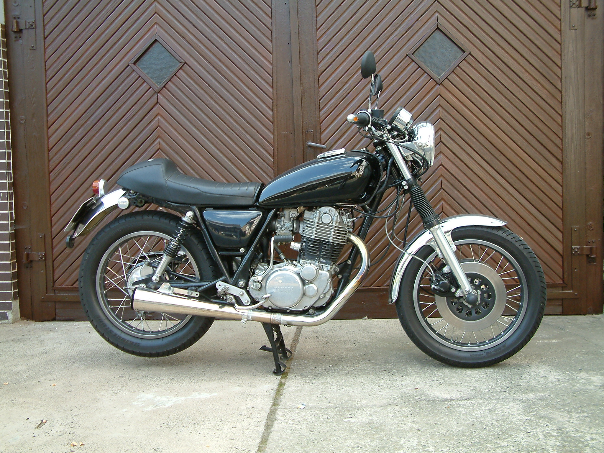

Kreidler RMC 50 - 1978, Zündapp KS 50 WC - 1969,
Yamaha SR 500 - 1980, Yamaha XS 2 (650) -1972,

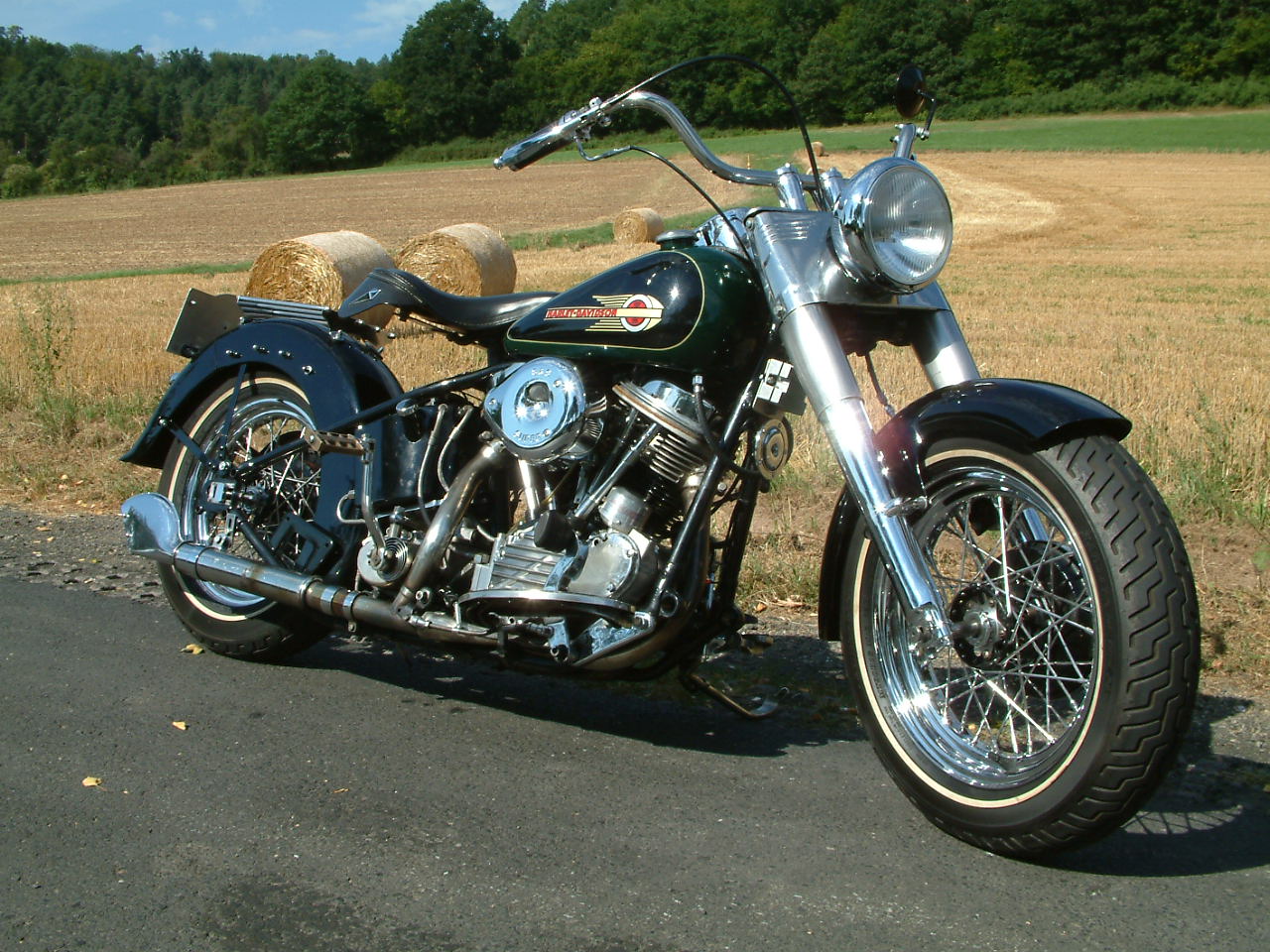

Harley Davidson Hydra Glide 1200 Panhead - 1950,
2x Yamaha XT 500 - 1977/83
Die Harley habe ich von 1987 - 2013 gefahren und parallel dazu immer noch eine Yamaha XT 500.
2013 bekam ich wieder mal einen Hund und deswegen trennte ich mich von dem amerikanischen Mopped.

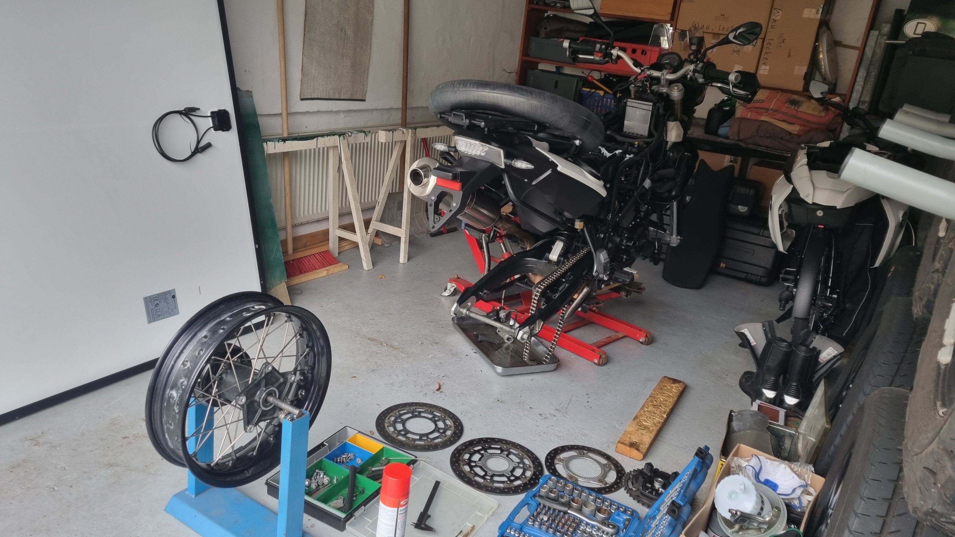

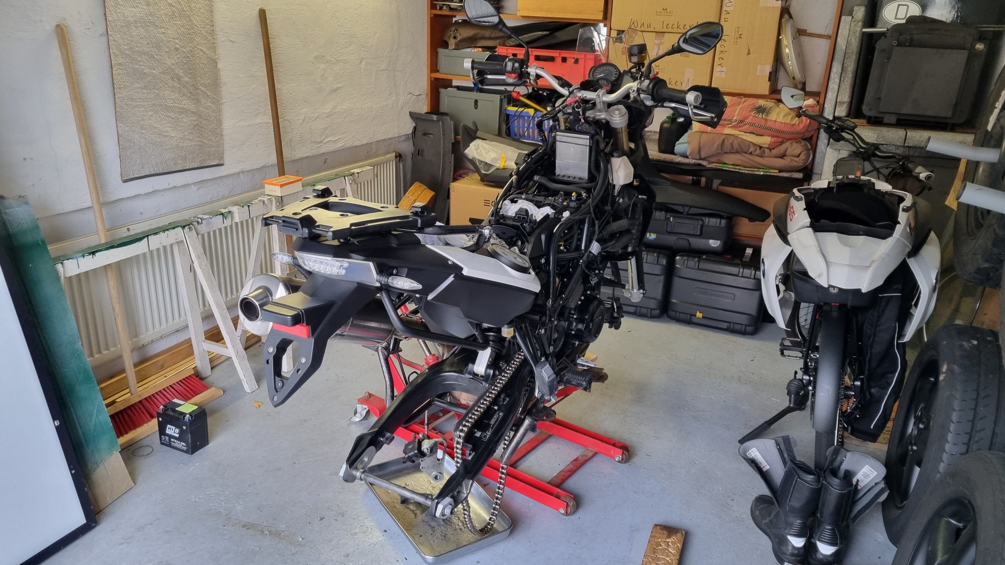

Mittlerweile steht sie auseinandergebaut in der Garage zur vorgezogenen Inspektion die ich natürlich selber mache.
Will die kommende Saison ja schließlich mit ner frischen GS eröffnen, sind ja noch ein paar Tage Zeit.
Neue Reifen und Schläuche sind bereits montiert.
Radlager waren sowohl vorne wie auch hinten total am Ende, beim Begutachten der Maschine hab ich davon nichts bemerkt.
Ruckdämpfergummis am Kettenradträger hab ich auch gleich mit neu gemacht da die alten zerbröselt und mit Klebeband geflickt waren.
So sauber geputzt wie die Maschine war hat der Vorbesitzer wohl immer mit irgendwas entfettendem sein Mopped gewaschen.
Die Radachsen und die Lager waren Knochentrocken, sowas habe ich noch nie gesehen.
Jetzt ist aber alles wieder frisch und gefettet.
