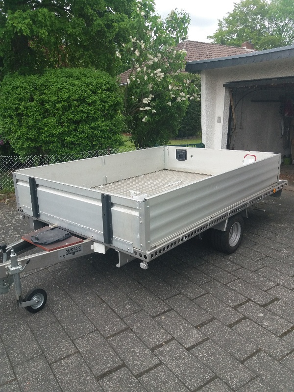

ich möchte euch gerne mein Projekt vorstellen, in dem ich einen für mich perfekten Anhänger umgesetzt habe.
Ziel war es, einen Anhänger für alle Belange (Haus, Hof, Hobby) zu bauen, inkl. einfachster Beladung für Motorräder.

Danke und als Einzelsystem ist das Sawiko System auch deutlich günstiger.

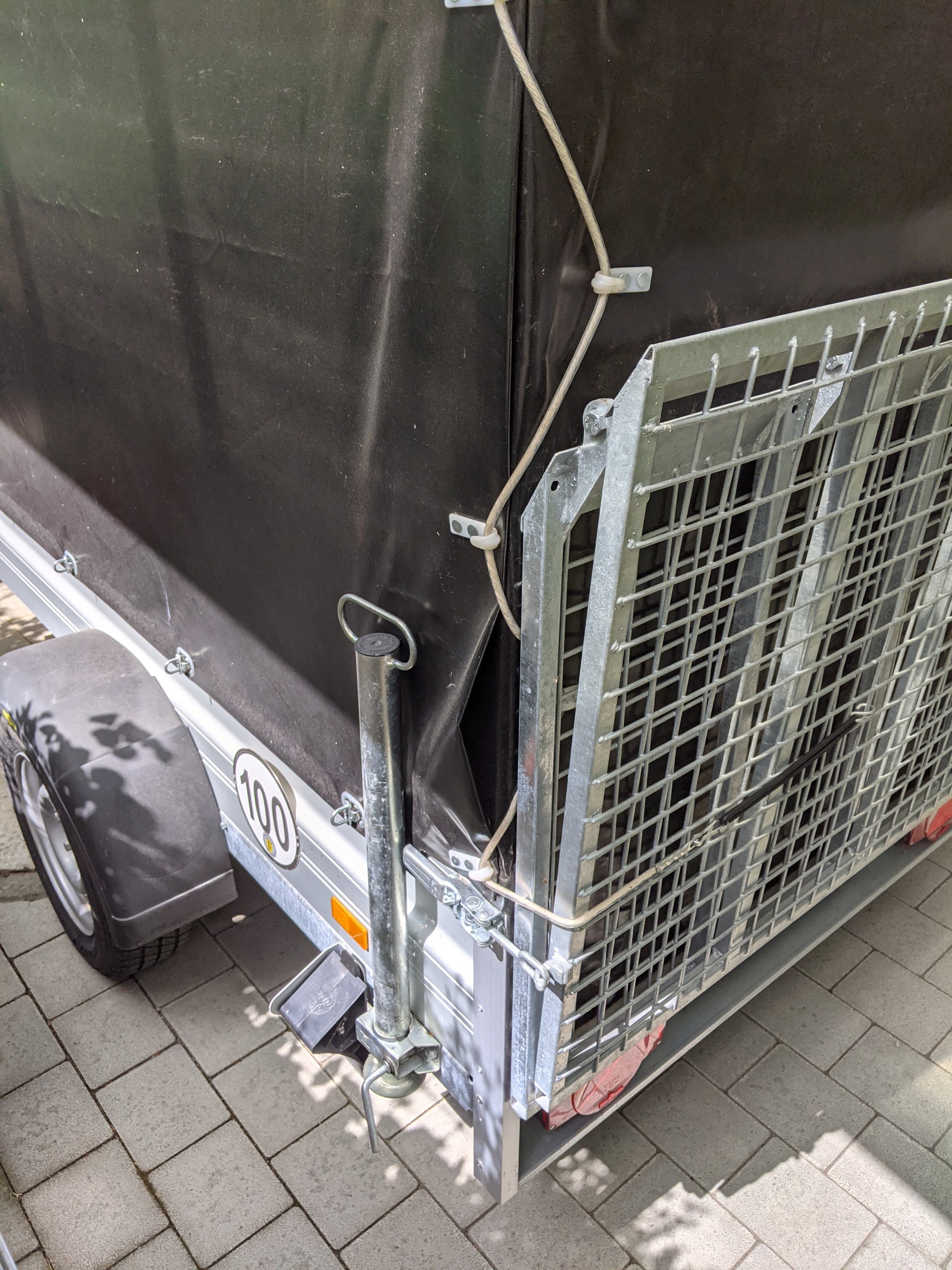

Ich finde die mögliche Spannweite an Umbauten und Einsatzzwecken spannend!
Mein Anhänger hat 399 Euro gekostet (transportiert GS, Möbel, Grünschnitt, 1,8 Tonnen Sand), trotzdem finde ich den Umbau vom Hobbyfahrer gut. Ich habe aber auch nicht so eine tolle Garage! :p

NIE (wieder) würde ich einen Motorradanhänger ohne mögliche "Abdeckung" kaufen.
Auch das ist der Vorteil von dem System. Wer Spriegel und Plane möchte kann das jederzeit installieren und dann ist der Anhänger geschlossen.
Es ist auch möglich die Boardwände stehen zu lassen (bis auf die hintere Klappe), wenn eine Maschine transportiert wird und auch damit ist der Schlechtwetterschutz schon besser.

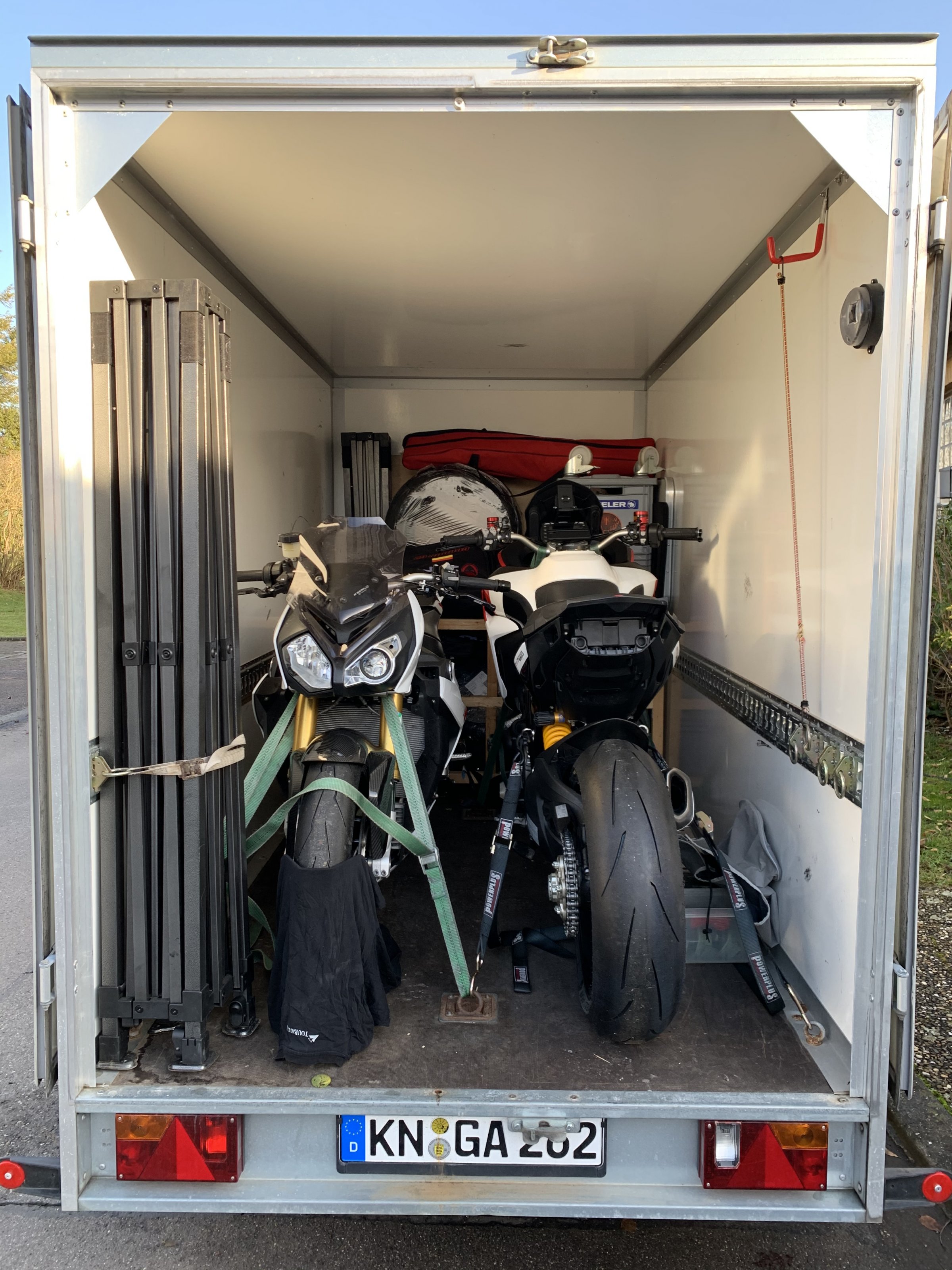

Jeden Winter nach Spanien, meistens Mistwetter bis Südfrankreich- daher lieber geschlossen.

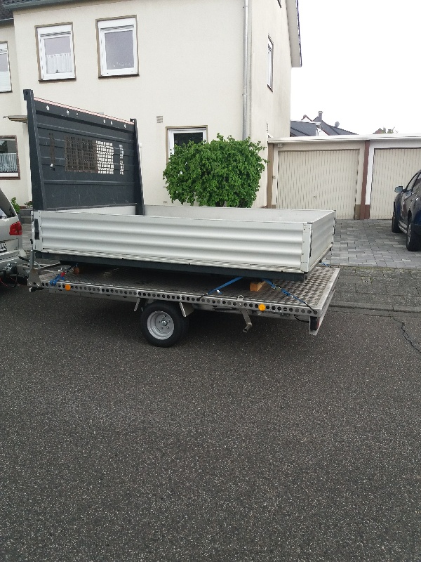

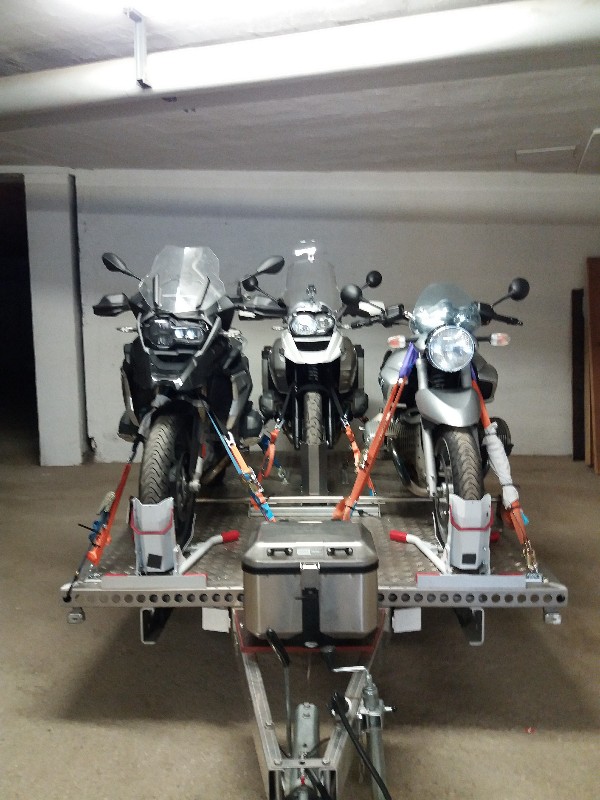

Jeder Anhänger wird doch individuell umgebaut.Wir sind eine 3 Mann Reisegruppe,also müssen 3 Bikes mit.Außerdem für Haus und Hof braucht man Bordwände.Diese wurden von einer Pritsche eines Ford Transit transplantiert.

Am Anfang wollte ich ja eine Wechselbrücke bauen....... :cool:
