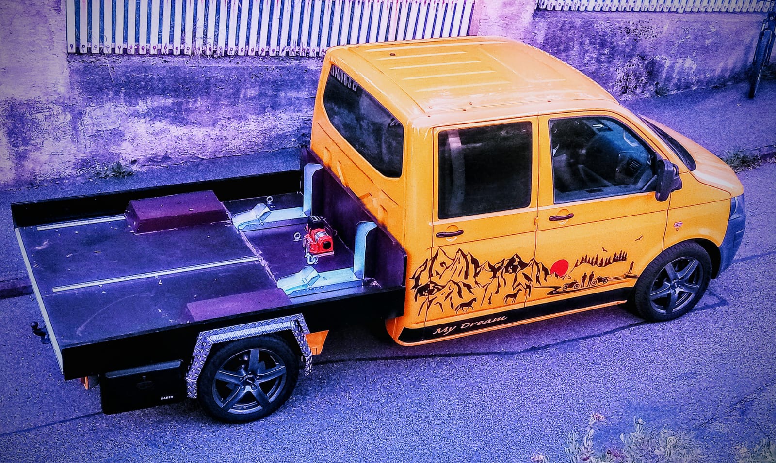

Diskutiere Der "perfekte" (Motorrad) Anhänger? im Motorrad allgemein Forum im Bereich Community; Habs so gelöst

Auf und Abladen is mit Anspruch oder?
Sonst natürlich cool.
Gruß M.

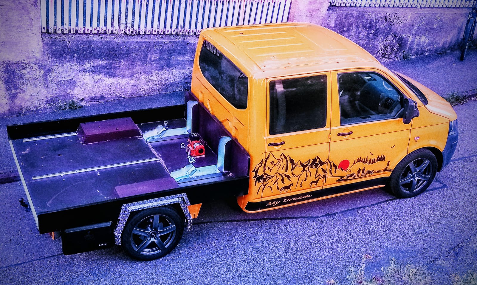

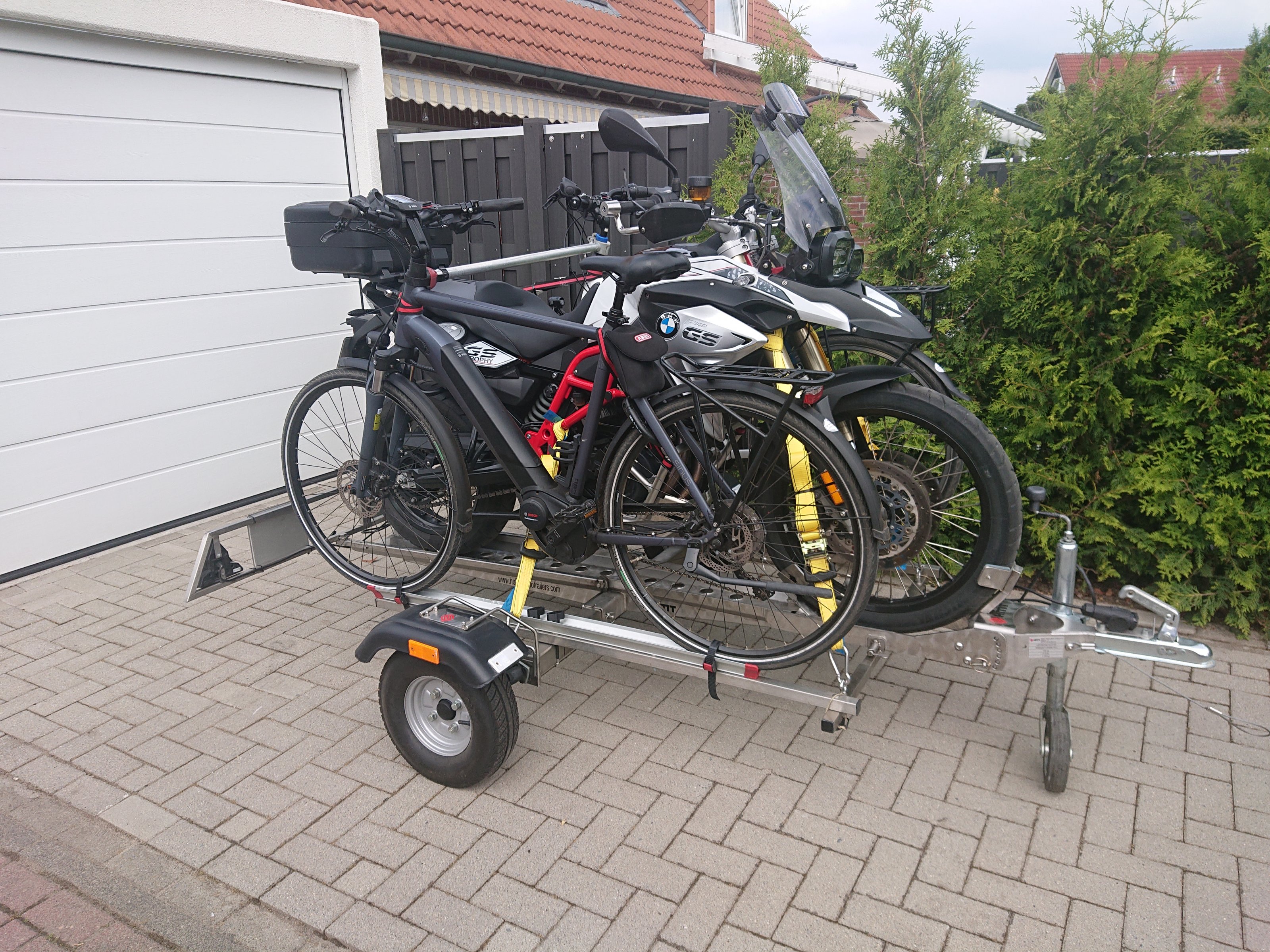

Nee, geht ganz Easy.
2 Auffahrschienen um die rechte aufzuladen die dann im 1. Gang hochgefahren wird, die linke geht einfach so im nebenherlaufen.
Und wenn die Mukkis mal nimmer reichen, kommt die Winde zum Einsatz

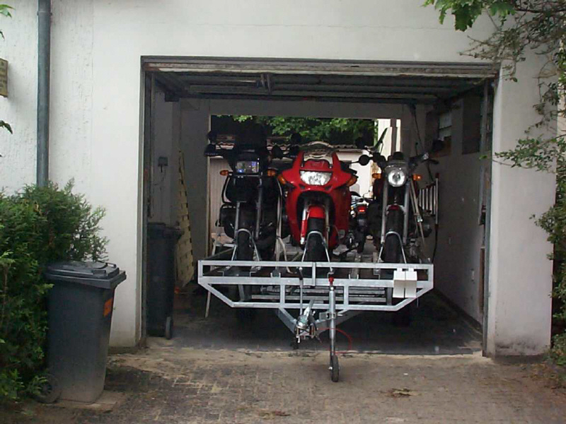

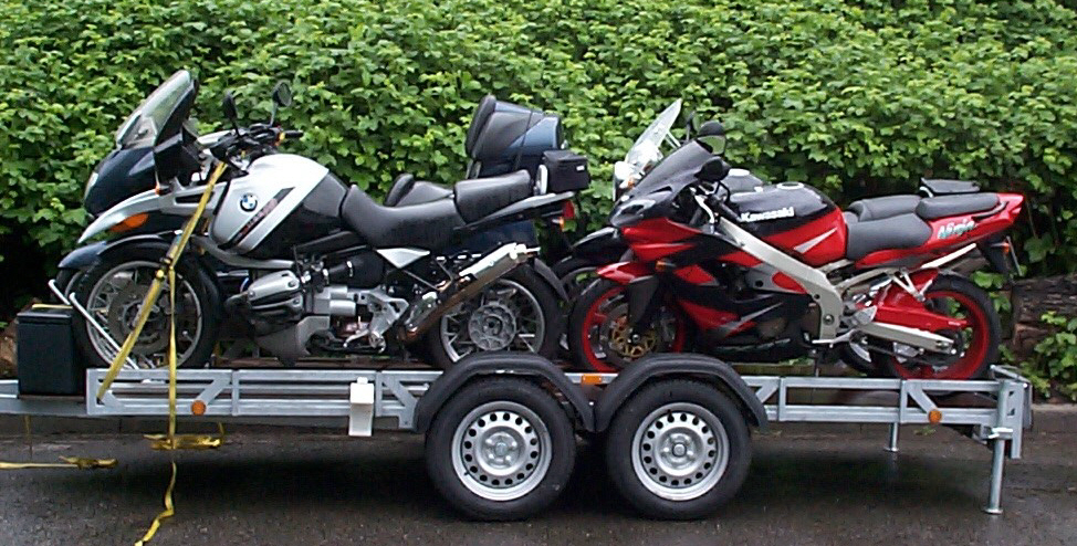

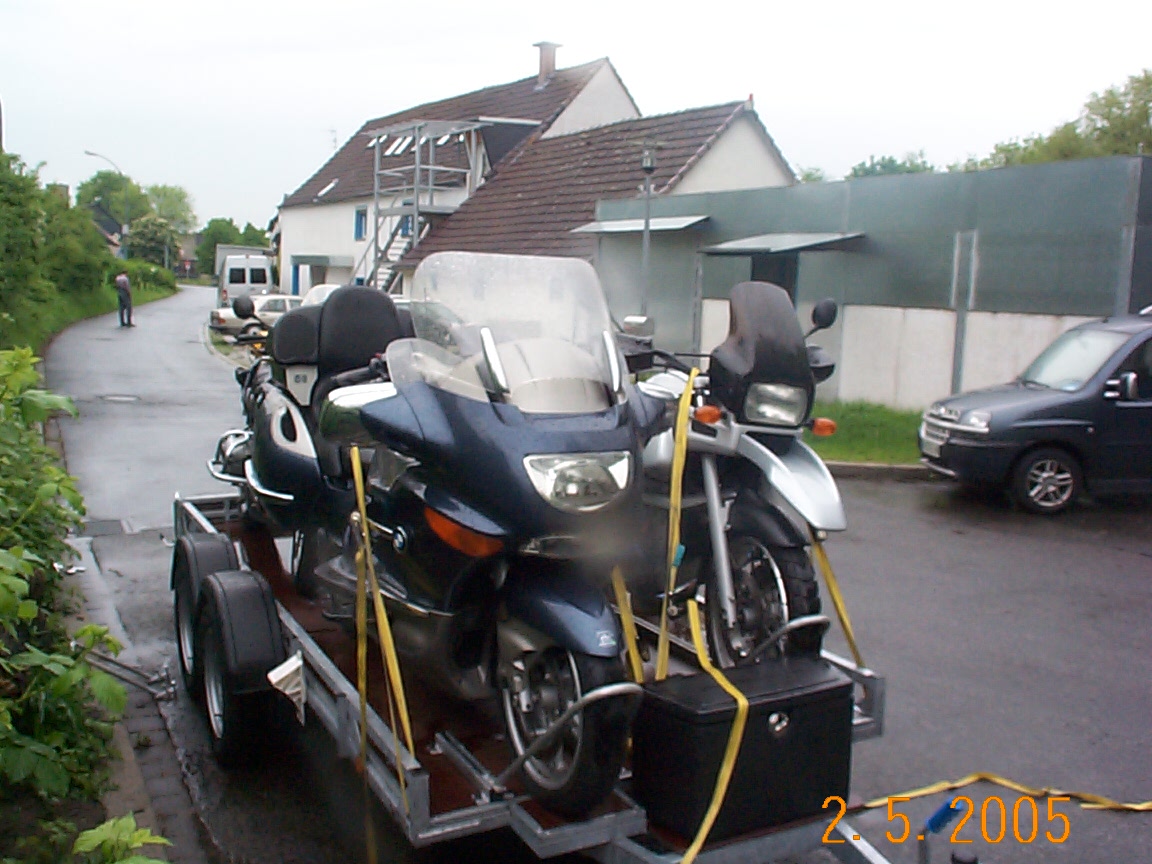

Früher hatte ich nebenbei einen Motorradanhängerverleih, da damals kaum taugliche Motorradanhänger für mehr als 2 Motorräder gab. Inzwischen aber alle verkauft bis auf meinen Planenanhänger, in den nur ein Motorrad passt.
Die Anhänger waren alles Einzelstücke, für den Transport von Motorrädern hergestellt. Alle liefen die Tacho 137 in Frankreich stabil, da sie konstruktiv nicht falsch zu beladen waren. Mein Rekord waren unabsichtlich bei einer Nachtfahrt durch Frankreich ohne Tempomat GPS 152 (wurde gespeichert) mit dem 4er Doppelachser.
Die Leergewichte waren ~500kg, da verwindete sich auch nix. Auch bei den zahlreichen, teils rabiaten Behandlungen durch die Mieter hat über die 10 Jahre, die ich sie im Einsatz hatte, keiner der drei einen substantiellen Schaden erlitten. Meist eher die Dinge, gegen die man sie rangiert hat. :wink:
Besonders wichtig war mir, dass die Anhänger nicht breiter als das Zugfahrzeug sind, denn das waren damals alle 4er-Anhänger, da die Basis immer Autotransporter waren.

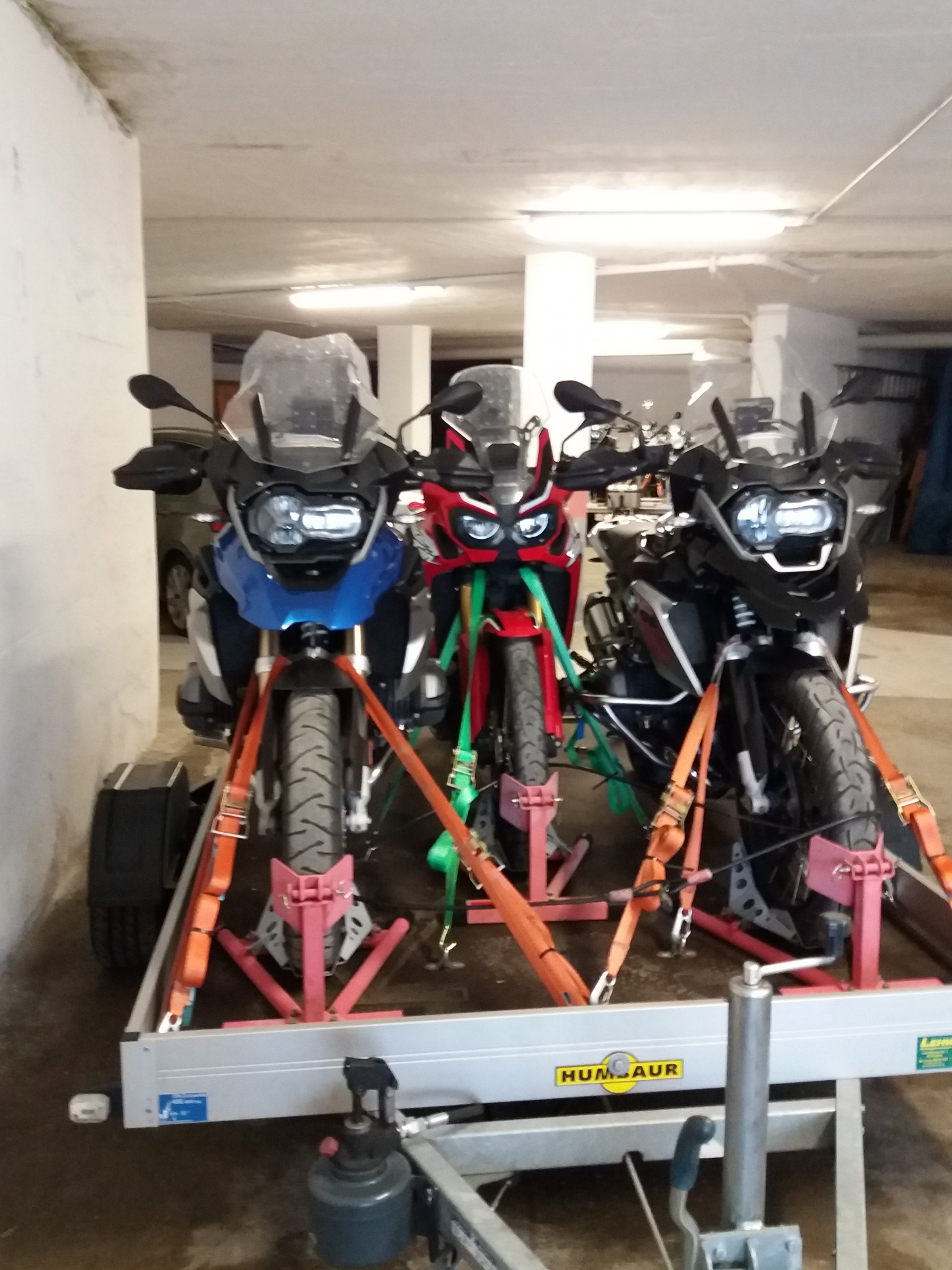

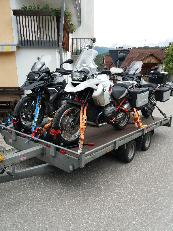

Hallo zusammen,
hier noch ein paar Anhänger mit Bild.
Mietanhänger ich glaube ein Eduart,Fläche 4m x2m.Beladen mit 4 Boxern.
Humbaur KFT,hatten wir auch mal gemietet,war OK.
Kröger Alutrail Hamburg,gibt es auch als 3er und sie machen auch Sonderanferitigungen
auf Basis der bestehenden Modelle.
Pongratz Autotransporter mit kippbarer Ladefläche
Humbaur Absenkanhänger,gigantische 2,45m Breit,ich frage mich heute noch wie der Kumpel
damit den Pass rauf gekommen ist.

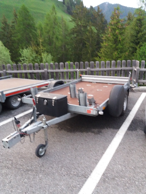

Was bei einem Dolomitenurlaub so alles auf mehreren Hotelparkplätzen rum steht.

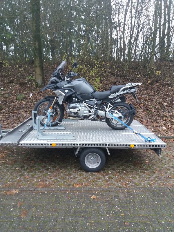

Und natürlich meinen jetzigen Anhänger Schultes UA (Universalanhänger) 300
Testfahrt mit gemieteten UA 250,Ladefläche 2,5m x 1,9m,serienmäßig mit Auffahrrampen

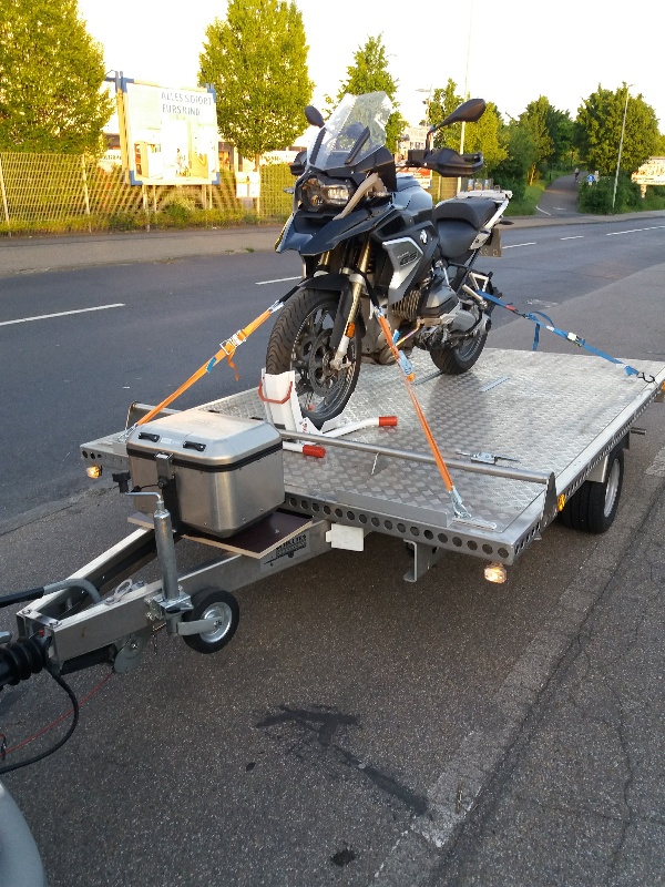

Hier jetzt mein UA 300 mit einer verstellbaren Anfahrstange
Die Auffahrrampen,schön breit,sitzen bei mir unter der Ladefläche,darum konnte ich auf der Deichel
den Topcasehalter montieren

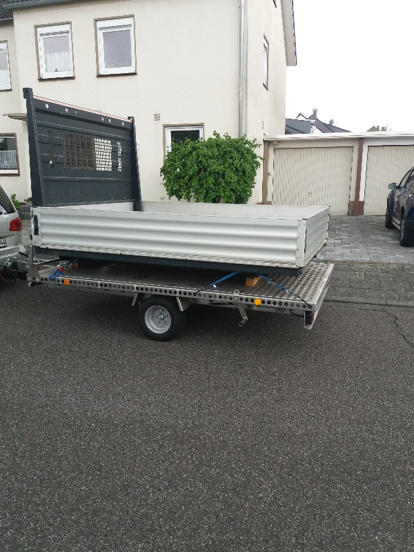

Hier befördert der Universalanhänger seine zukünftigen Bordwände.Organspender ein Ford Transit.
So sieht er jetzt aus,gerüstet für Aufgaben um Haus und Hof.
Und wenn es in die Berge geht läd er 3 Boxer ohne Kompromisse bei Abspannung und Stützlast.
Der gesamte Anhänger ist aus Alu und Edelstahl made in Germany.Durch die Breite von 2m läßt
er sich easy fahren.

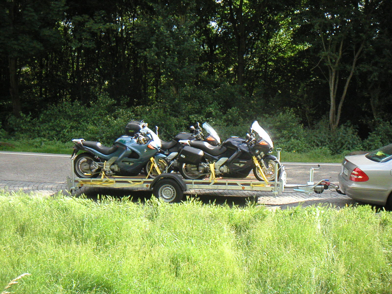

Mein obiger 3er war auch 3m*2m. Da hat man genügend Platz für die Verteilung der Moppeds. Da der als Mietanhänger unterschiedlichste Moppeds transportieren musste, hatte ich mir eine Möglichkeit für variable Zurrpunkte überlegt.
2 U-Eisen zwischen den Stellplätzen mit Querlochungen im Abstand von 15cm, in die Edelstahlbolzen geschoben werden konnten.
Beim zGG von 1350kg gab das die Gewichtsreserve her.

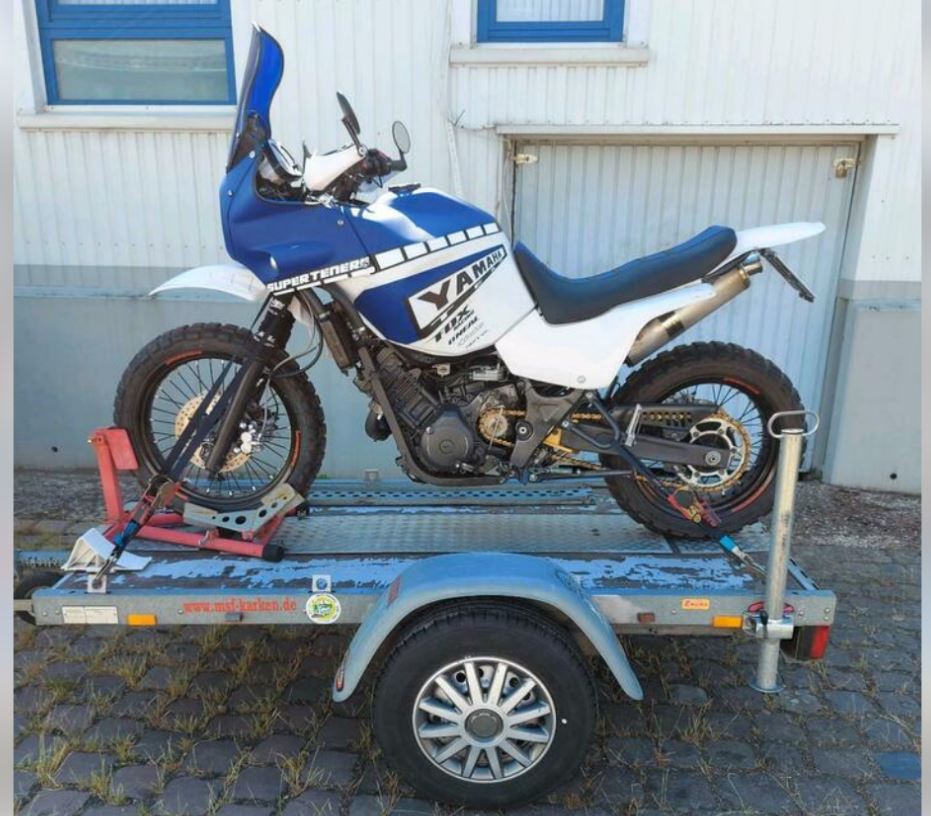

Trotzdem ganz schön.

schöne alte Yamaha.Auf einem ungebremsten? Anhänger.

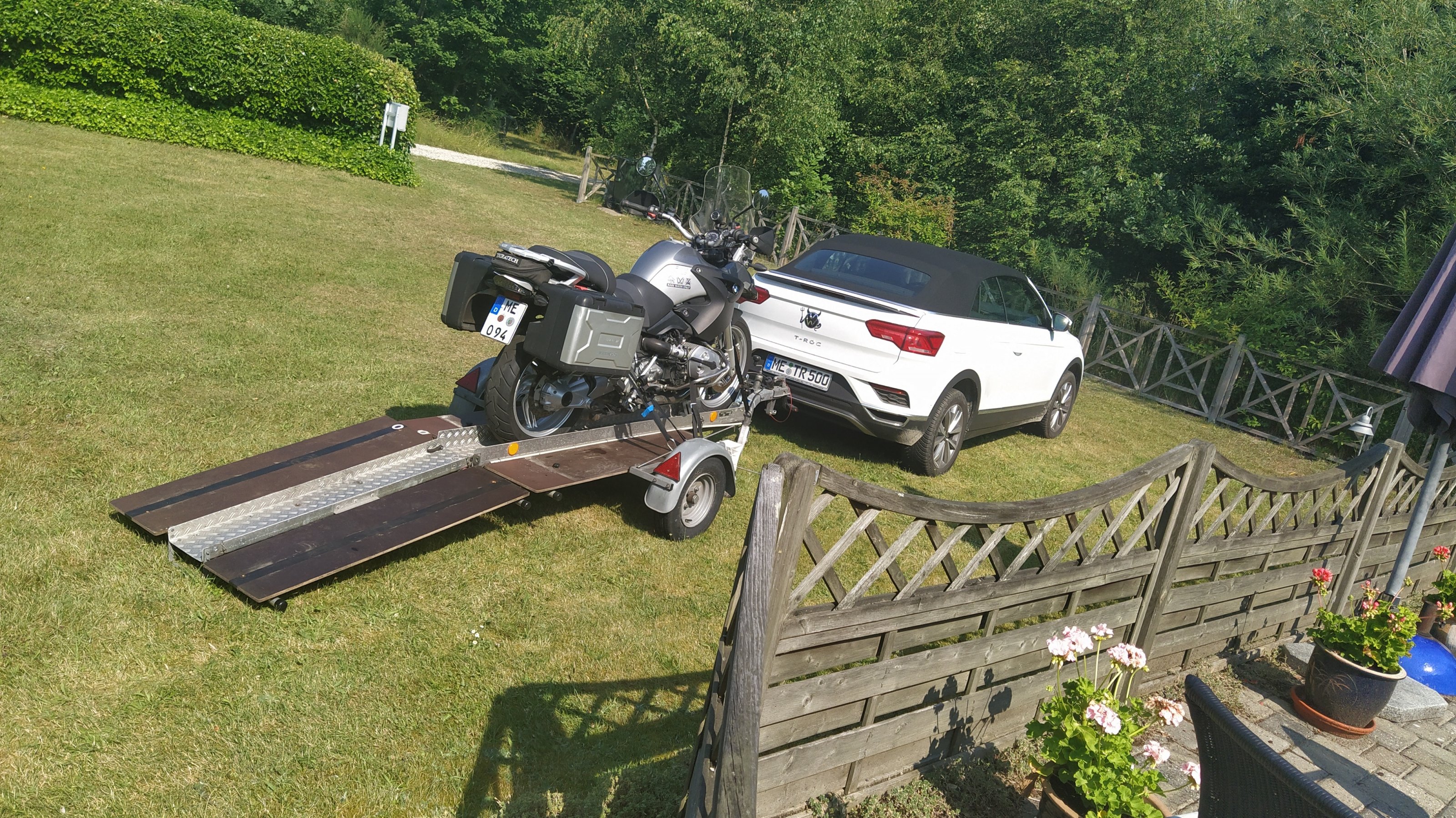

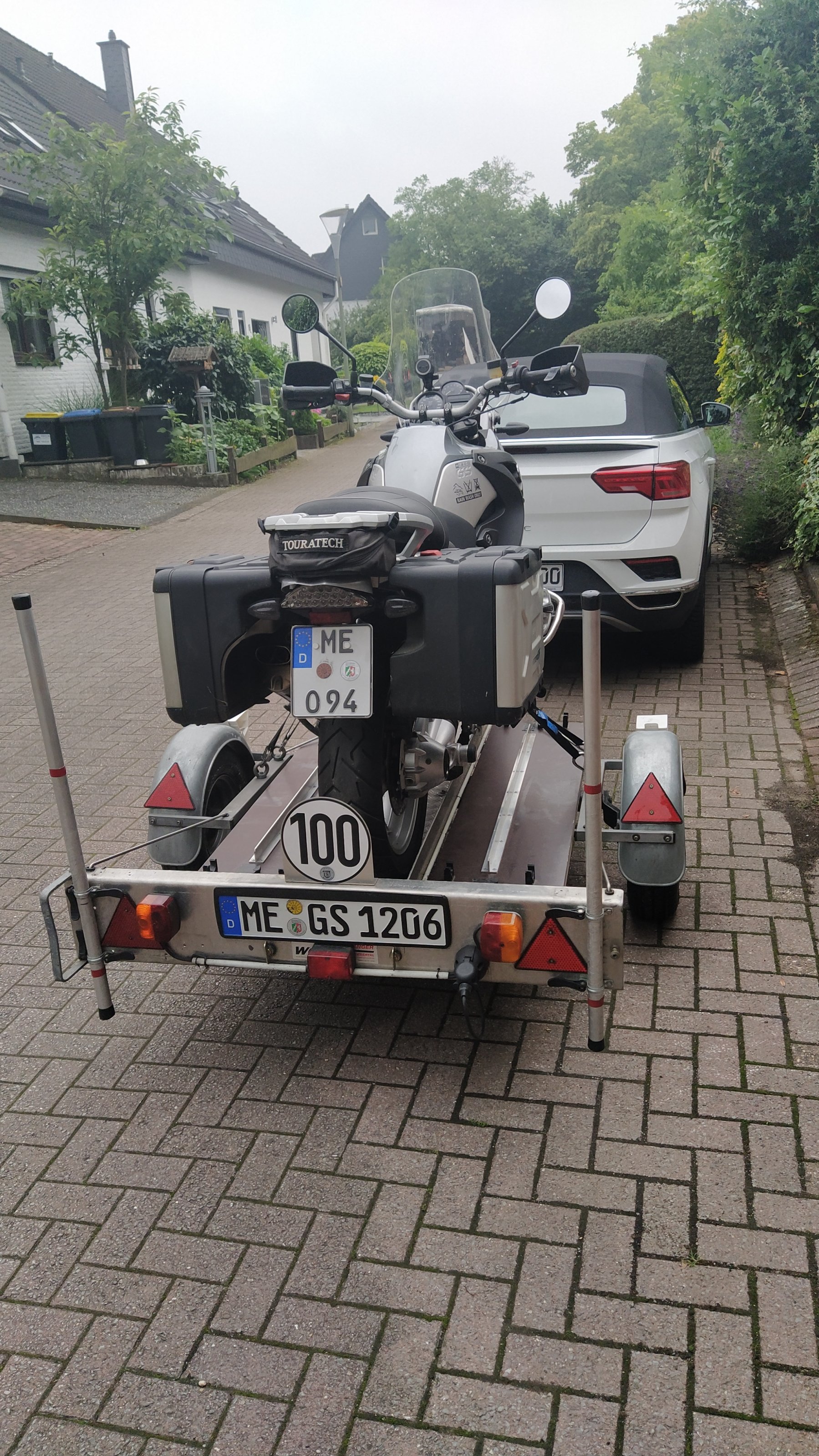

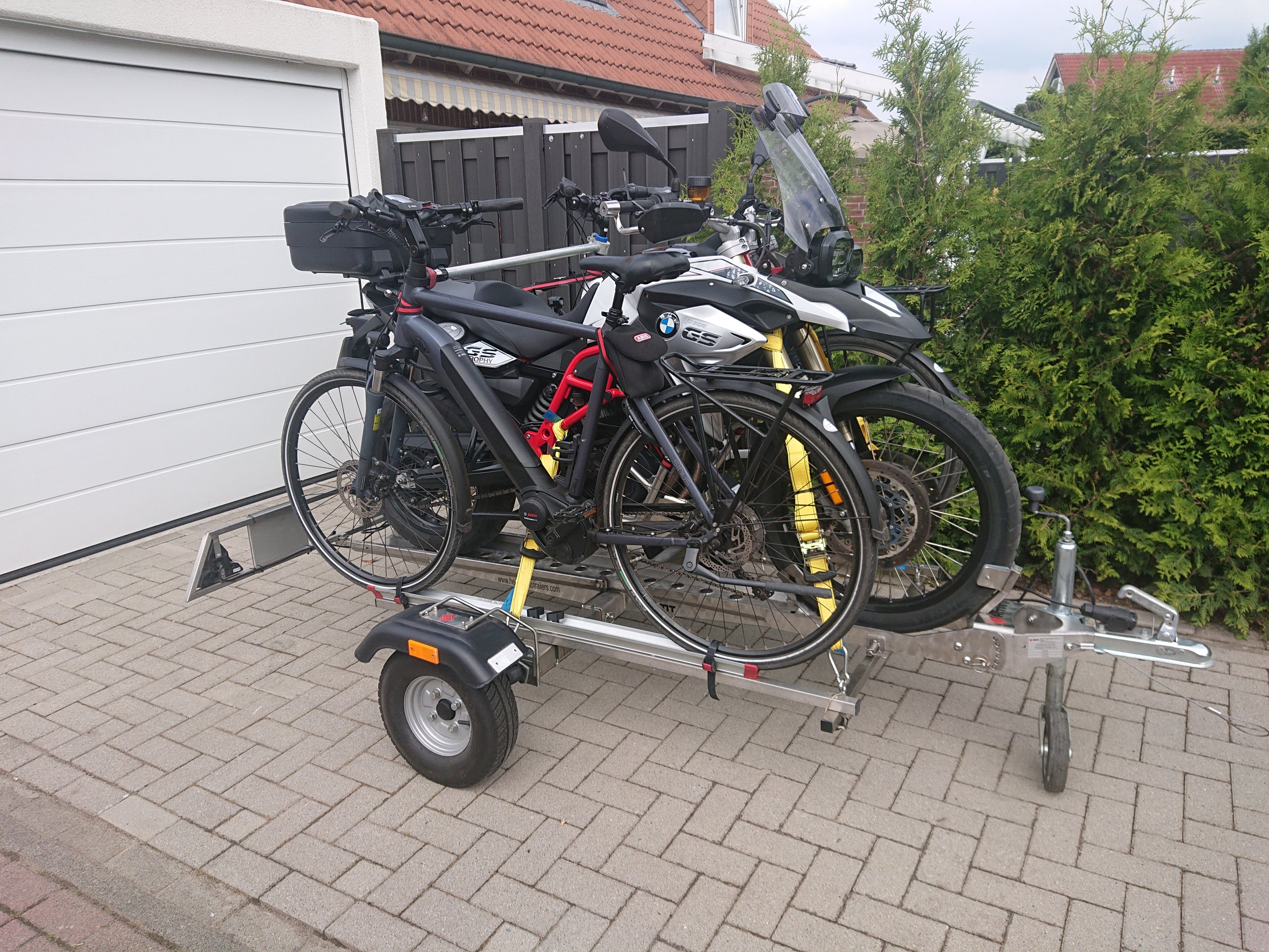

@GS-Ghost schöner kompakter Anhänger.
Interessantes Zugfahrzeug.Cabrio mit AHK.Grüße in die Nachbarstadt.
GS-Ghost
GS-Ghost
19.02.2011
972
Neanderthal
R 1200 GS (2006)
Ist ursprünglich ein "Wolf Follow me", die seitlichen Bretter zum rauf- und runterfahren sind eine Eigenkonstruktion.
Interessantes Zugfahrzeug. Cabrio mit AHK.
VW T-Roc Cabrio, gibt´s seit Anfang 2020
Beste Grüße zurück
