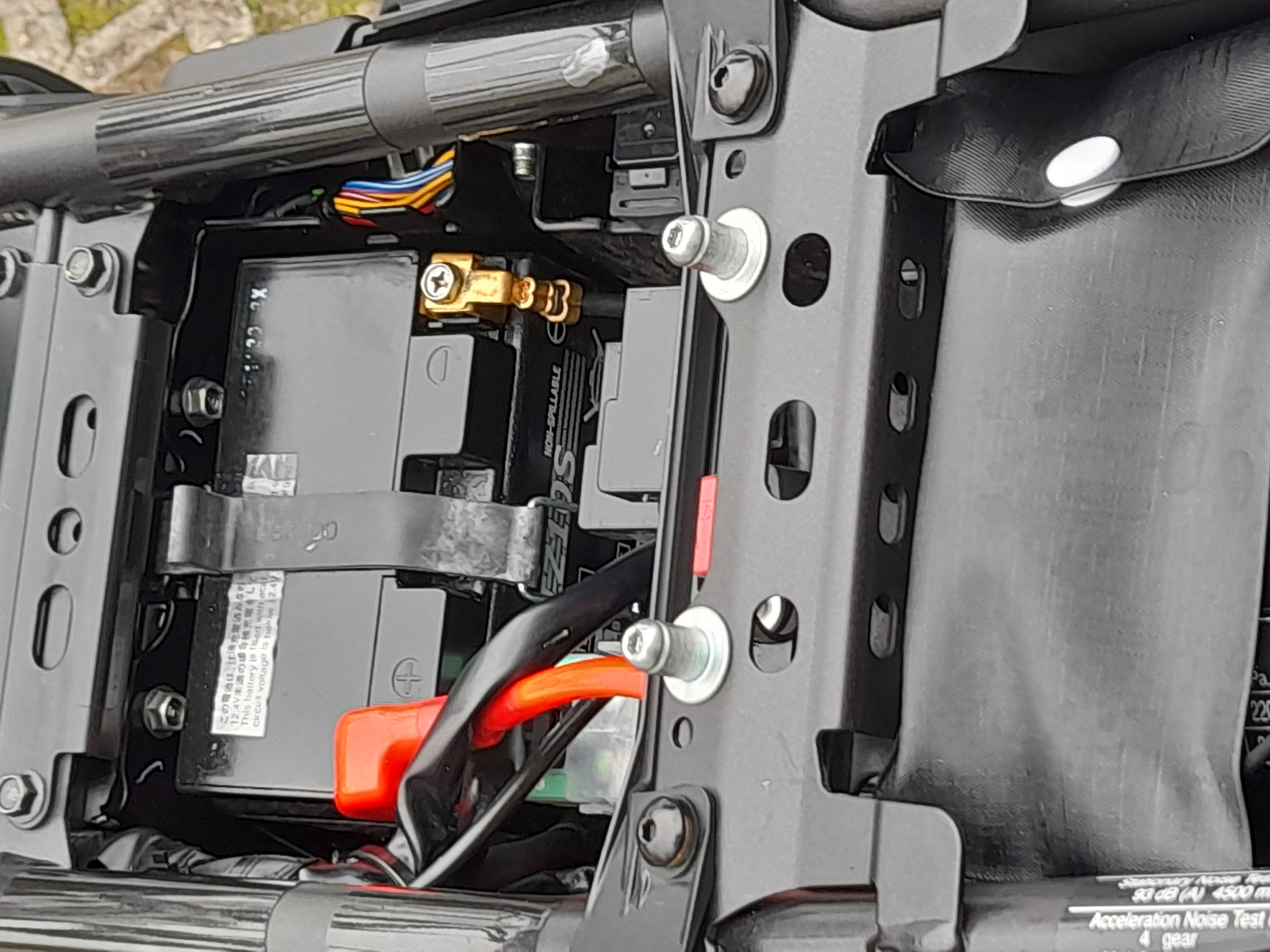

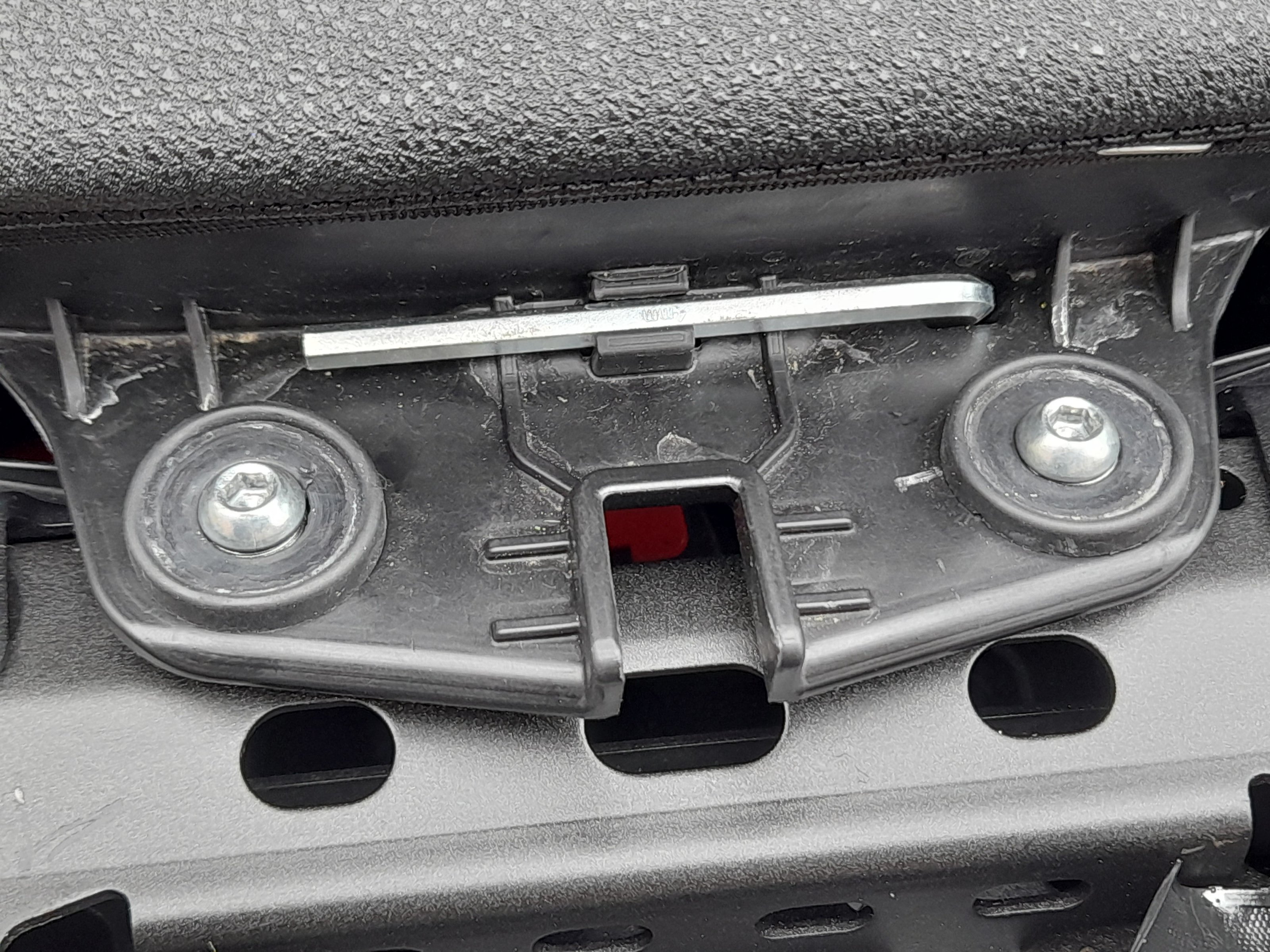

Habe gerade im Tenere700. net schönen Tip gesehen bzgl. der einfachen 2 teiligen Sitzbank ,um das Schrauben des vorderen Teils zu umgehen : die Imbusschrauben raus ,die Hülsen raus ,umgekehrt oberseitig mit den Imbus wieder verschrauben .Voila Sitzbank-Vorderteil wieder aufsetzen,und das lästige Schrauben der Sitzbank entfällt. Sie ist nun von oben gesteckt und arretiert. Keine Rändelschrauben oder sonstwas. :daumen-hoch: Da ich vorerst mit der Standard Bank fahren werde super Tip.

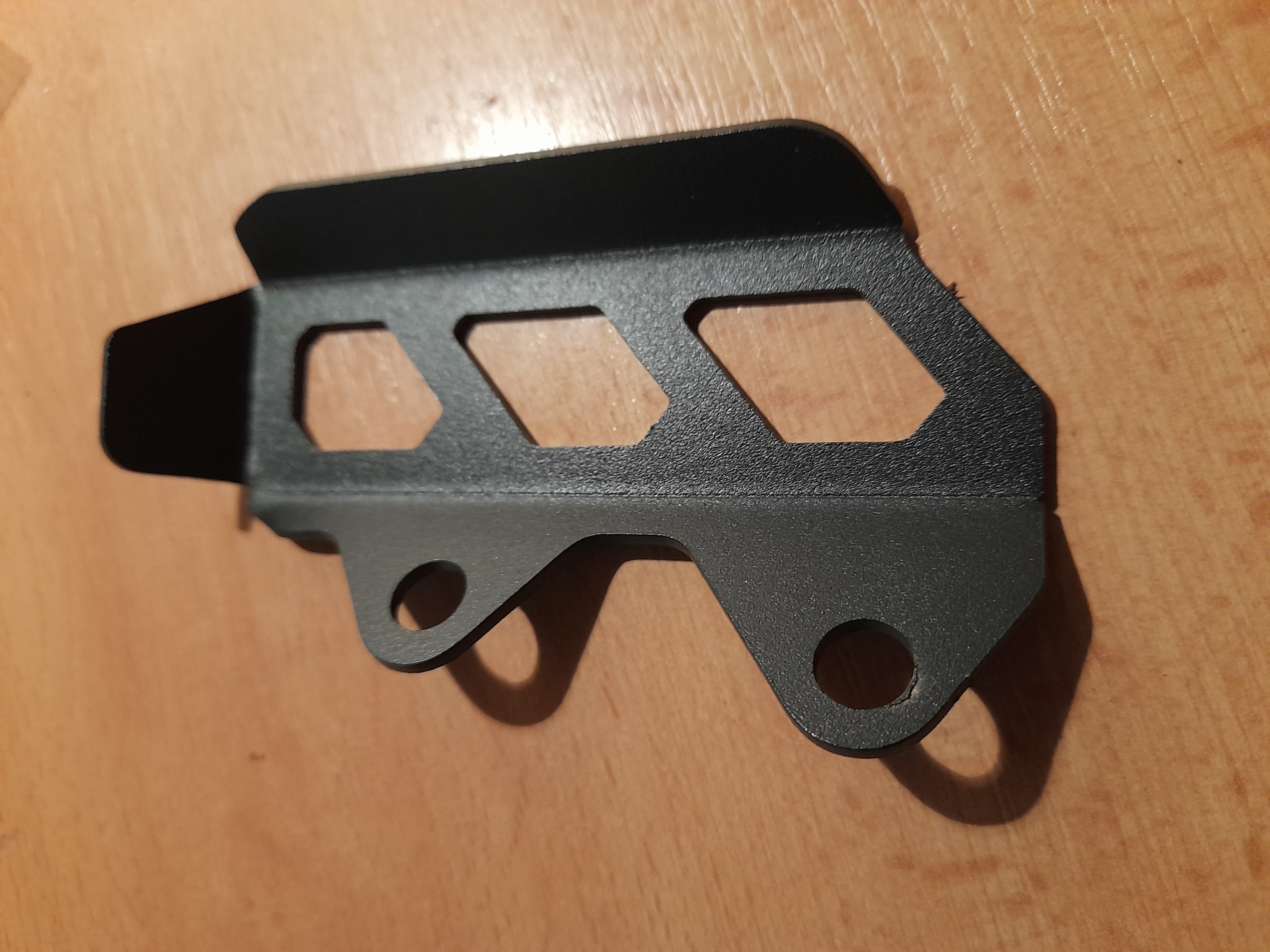

Morgen kommt noch ein Bremspumpen-Schutz schwarz gepulvert dran ,8,70 € macht stabilen Eindruck.
Es schon komisch das Logo-Lose Teile manchmal nur 1/5 kosten

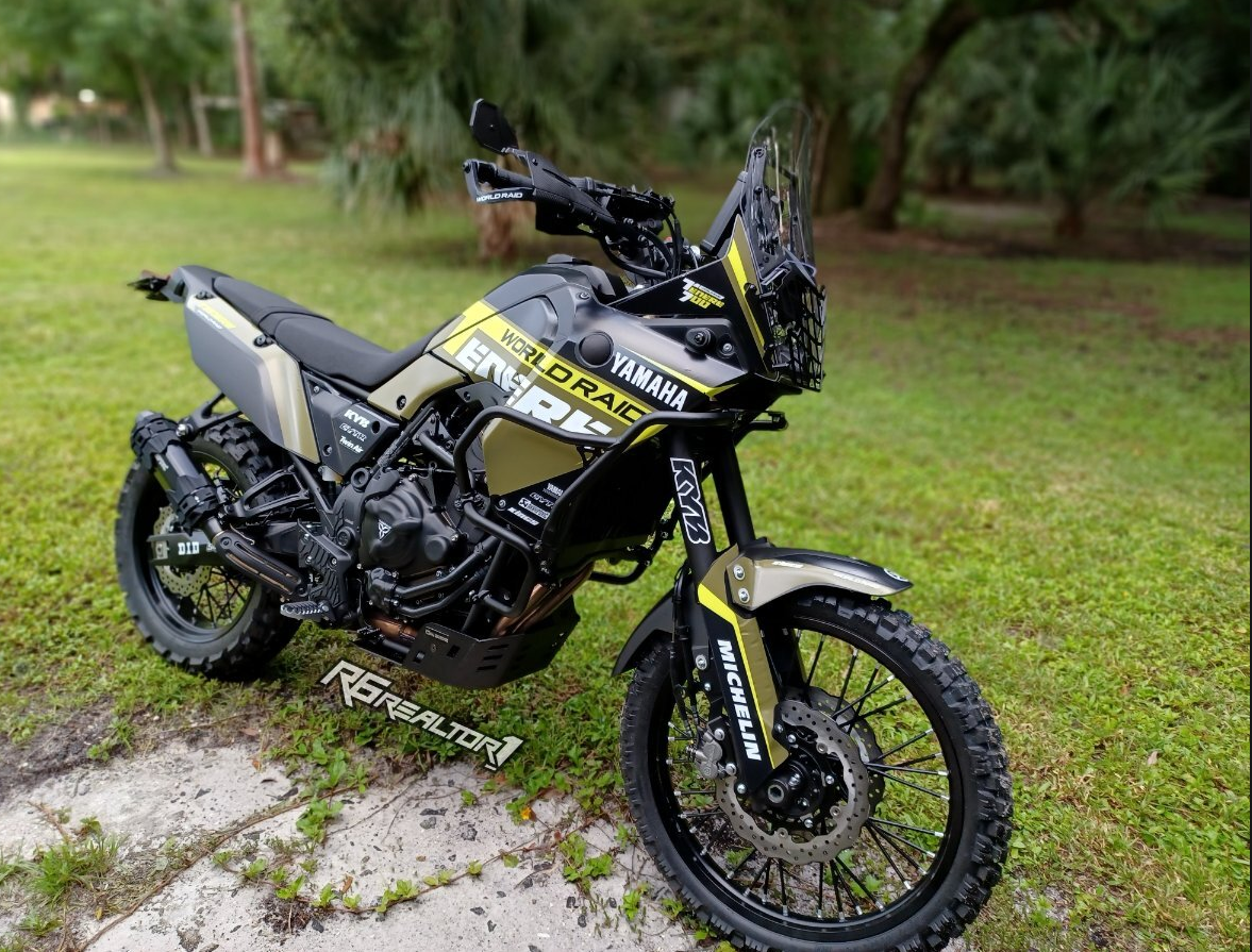

Und hier noch ein Foto von einer Dekor-Tenere 700 die mir gefällt,mit Maccaronis an den Speichen.

Scharf tut sie schon aussehen, die "Opera-Momenaufnahme". Das heitert auf bei diesem Nebelwetter.
Im Internet gibt es sooo viele "best practice" Beispiele für die Ténéré, dass man darob das Fahren vergessen könnte. Den Satteltrick hab ich auch gesehen, denke aber, dass eine festere Verbindung wohl irgendeinem Sinn entspricht, der sich mir noch verschliesst. Und da ich ein "Rack" verbauen werde, muss ich mir das dann im Kontext genauer anschauen.

Nee, is kein Problem, der “Trick“ von Jens funzt perfekt, eigentlich könnte man glauben, das soll so, nur die Frenchis hams beim Zusammenbau nich gecheckt. Durch die Verwendung der originalen Buchsen hält das super, außerdem klemmt das Soziussitzteil das vordere zusätzlich fest. Es gibt keinen Grund hier fest zu verschrauben, is ja auch hochgradig unpraktisch.

was ist das für ein auspuff? (ich frage nur für einen freund :cool: )

Bevor Du weiter denkst: der ist 100% in Deutschland nicht zugelassen ..... .:banghead:

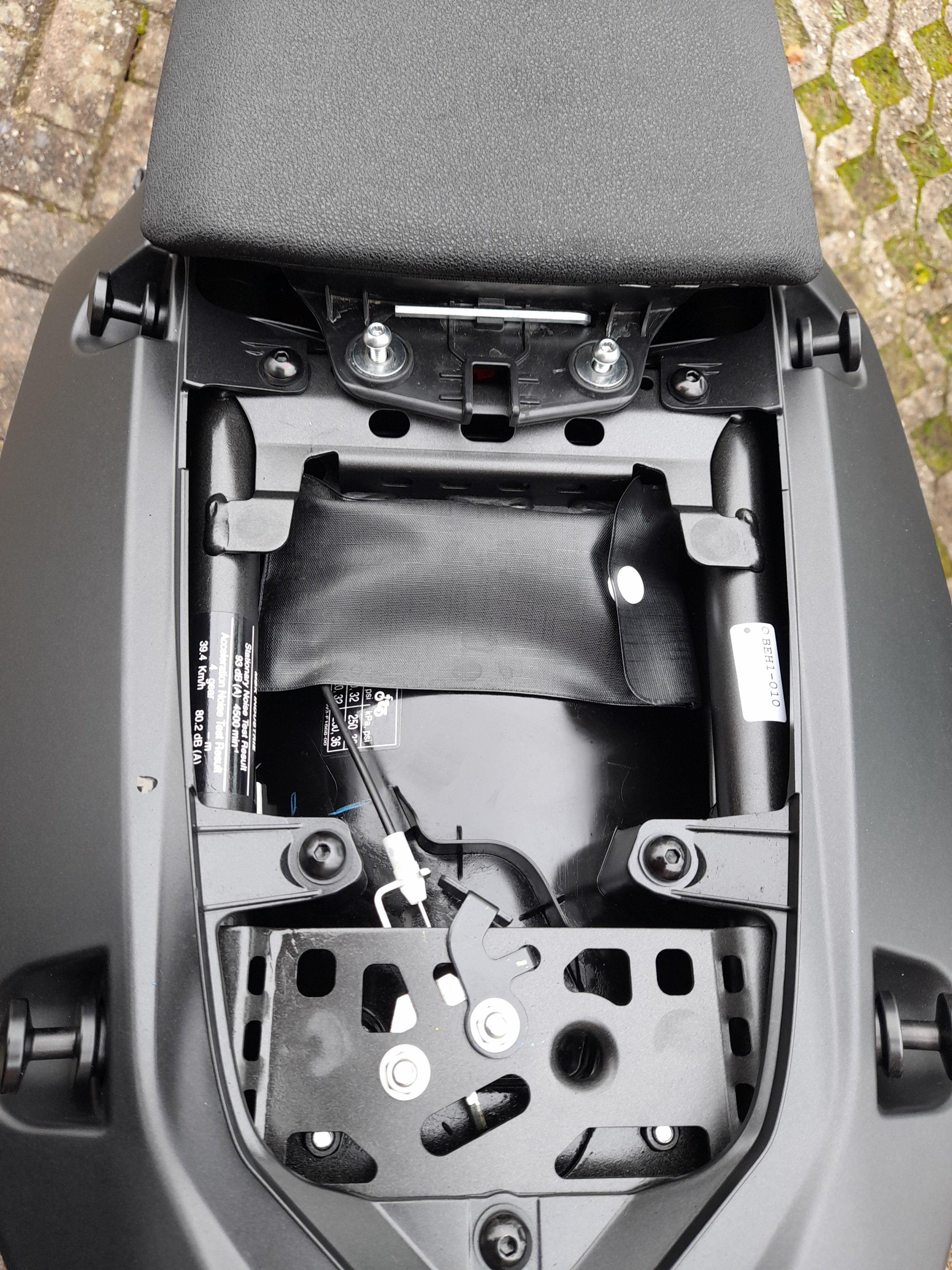

Habe heute den Satteltrick umgesetzt ,10 min. Sache ,meine große Werkzeugtasche passt auch drunter,und Sattel rastet stramm ein ,und wird durch das Heck-Sitzteil mit Schloss gehalten

Der Kollege hat 2 Acerbis Schützer drübergezogen Acrapovic meint man zu lesen ist er aber nicht,gibt es bei Amazon um die 60 € verschiedene Varianten ohne Tüv ,E,Abe

Aber beim bekleben hat er doch gepfuscht ,Standrohr ,Yamaha -Logo,aber die Zeta ,die bei mir nicht passen, hat er dran:stomp:

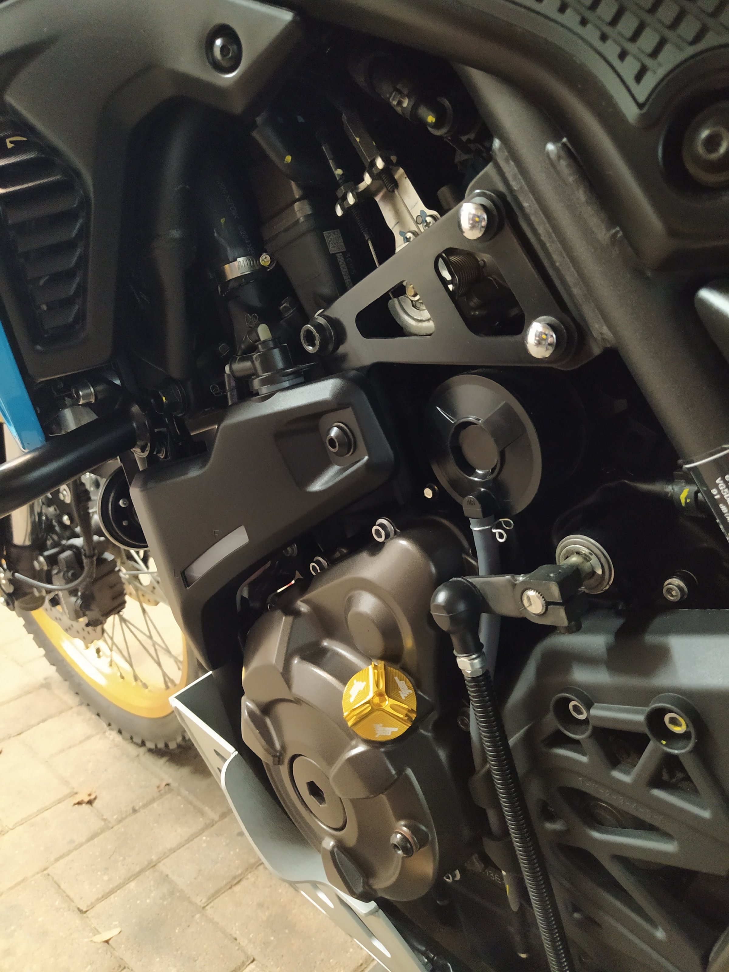

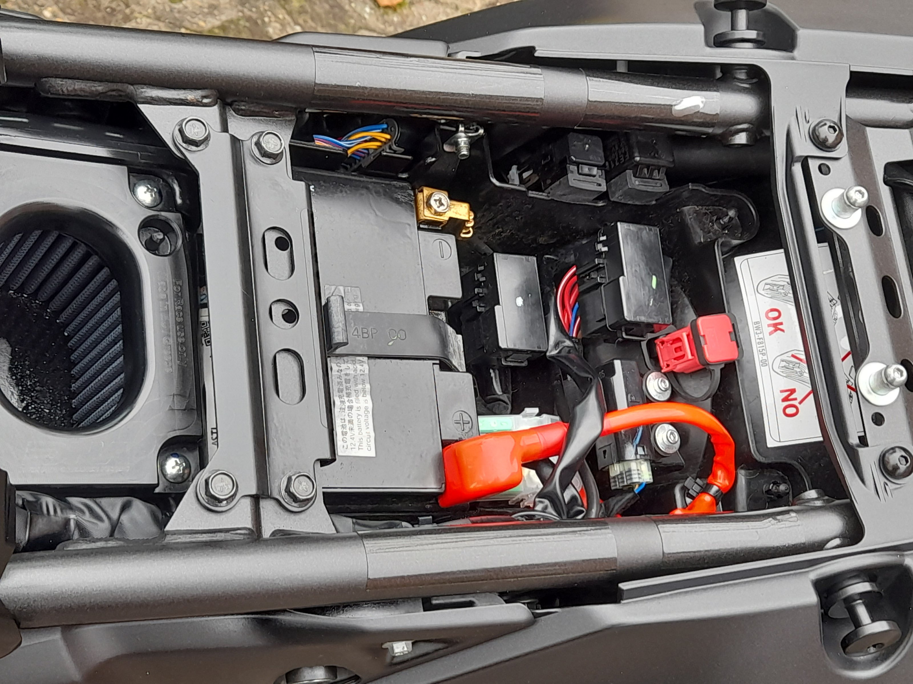

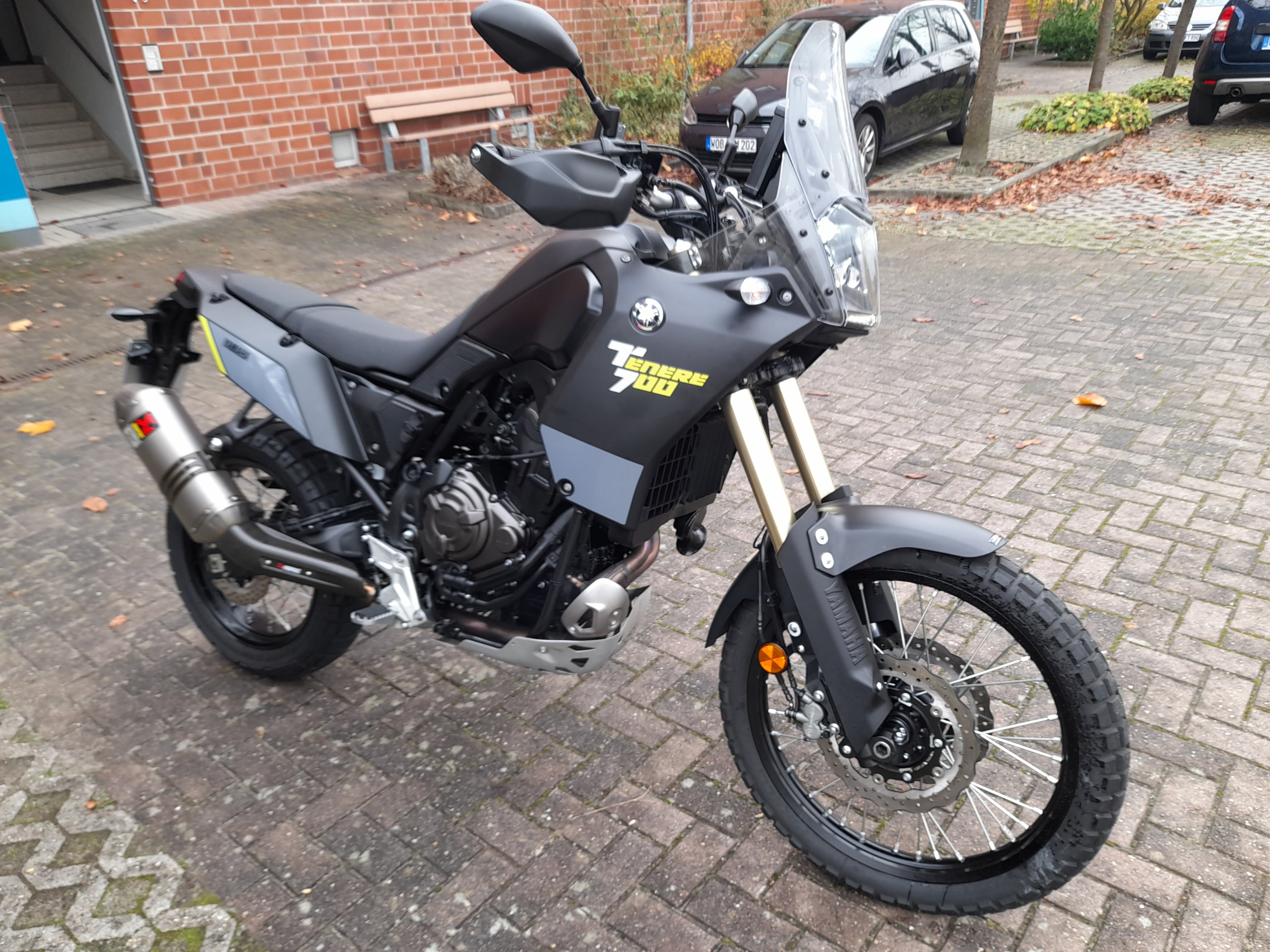

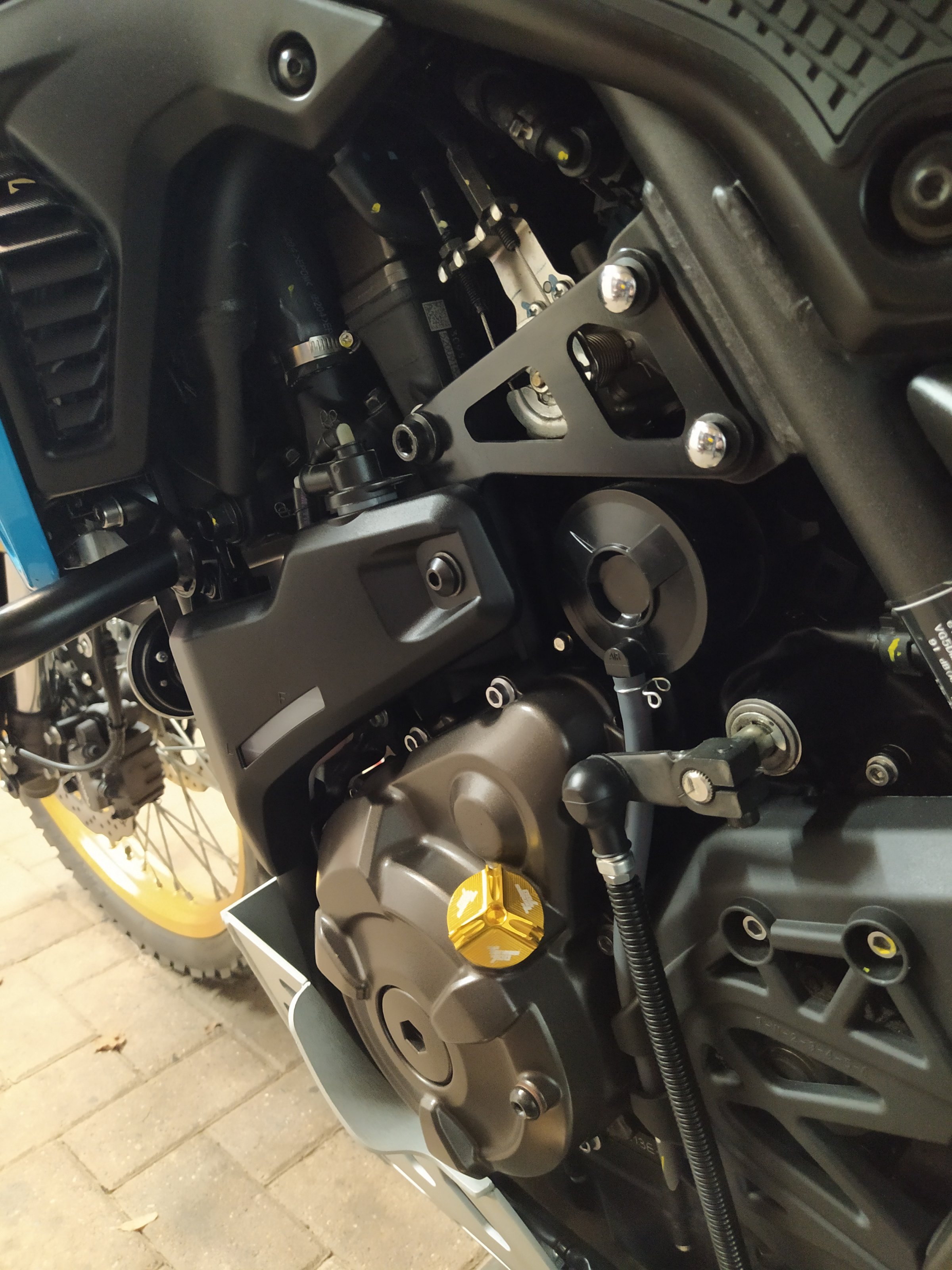

Mir ist heute noch was aufgefallen ,als ich Tankte ,sah ich eine Schlaufe unten Bild 2,die die Euro 4 denke ich nicht hat,evtl. zum Tieferlegen ,OEM Hauptständer K.A.:gruebel:
Und beim Fahren meinte ich das sie d:Doch unten rum etwas mehr Bums hat ,evtl. der DNA Lufi ,marginal ,aber merkbar :D .Vielleicht auch die jetzige Leichtigkeit ohne schweres Zubehör
Die Rauen Vibrationen ab 4000 U / min sind jetzt dank der Lenker-Gewichte auch weg .2 db ist sie im Stand lauter 93 db,
Fahrgeräusch 75 db also recht leise.
Der Booster-plug entfällt bei der Euro 5,und die Gas-Annahme ist wunderbar spontan,dank DNA Luftfilter
Und der Diagnose,Auslese-Stecker sitzt jetzt aufgehängt am Innenkotflügel,das rote Bobelle.
Der Sattel-Aufkleber ist auch gaga ,ich verstehe ihn nicht .2 identische Sattel-Bilder ,einmal durchkreuzt....Hähhhh.?
Was soll man da nicht machen? Den Sattel Tip vielleicht ?
Ich kann beim besten Willen nichts negatives zur Euro 4 Tenere 700 finden ,im Gegenteil,kleine Verbesserungen . Wenn der Verbrauch etwas günstiger ist um so besser.

Nur der billige Modeschmuck vom Ali?
Mehr is sie Dir nicht wert?
Schäm Dich!
Meine machts nicht unter Wundermilch oder Teuertech, verwöhnte Diva halt!
