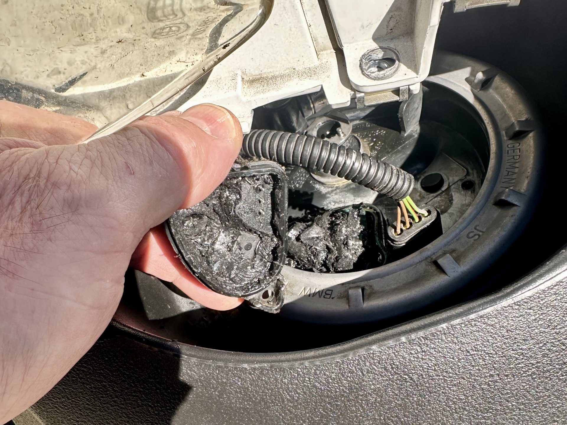

Nach dem ersten Mal volltanken dieses Jahr, stellte ich starken Benzingeruch fest. Heute bin ich der Sache mal auf den Grund gegangen.

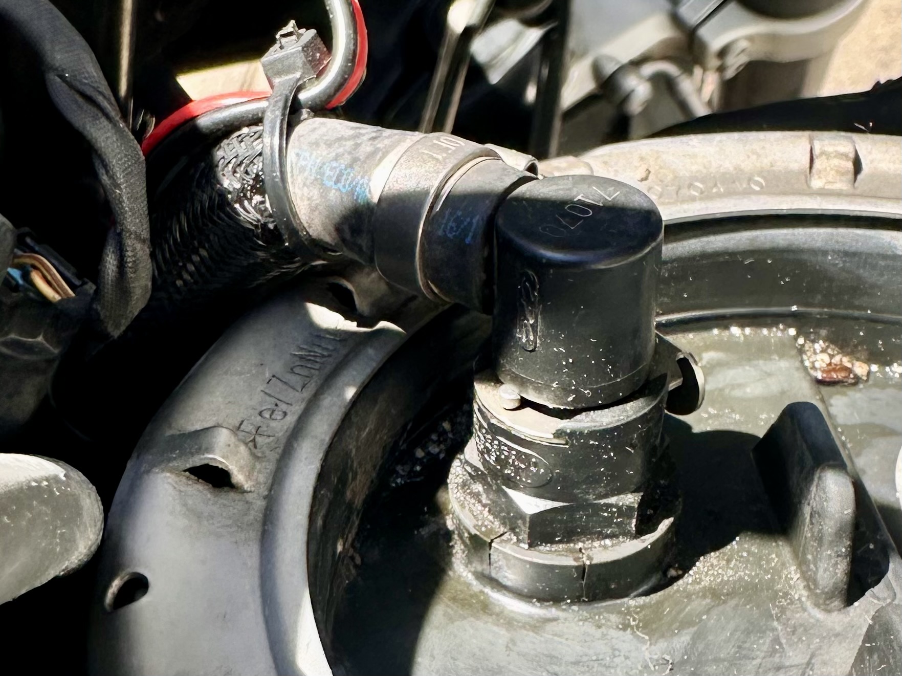

Wie man auf den Fotos sehen kann, hat sich der Tankgeber aufgelöst, wahrscheinlich durch Kontakt mit Benzin welcher aus der undichten Bohrung für die Befestigungsschraube austreten konnte. Auf der rechten Seite ist der Entnahmeanschluss auch 2 x gerissen und undicht.
Das ganze macht mich schon etwas Nachdenklich. Kann das am Biosprit Anteil liegen? Ich tanke immer Super plus also E5.
Hatte jemand ähnliche Probleme?

Google mal Rückruf Benzinpumpe, dann hast du was zu lesen

Dieses Schadensbild ist bekannt. Du benötigst eine neue (oder gebrauchte) Pumpeneinheit. Am Sprit liegt es nicht.

Sollte sich eigentlich bei BMW auf Kulanz regeln lassen
