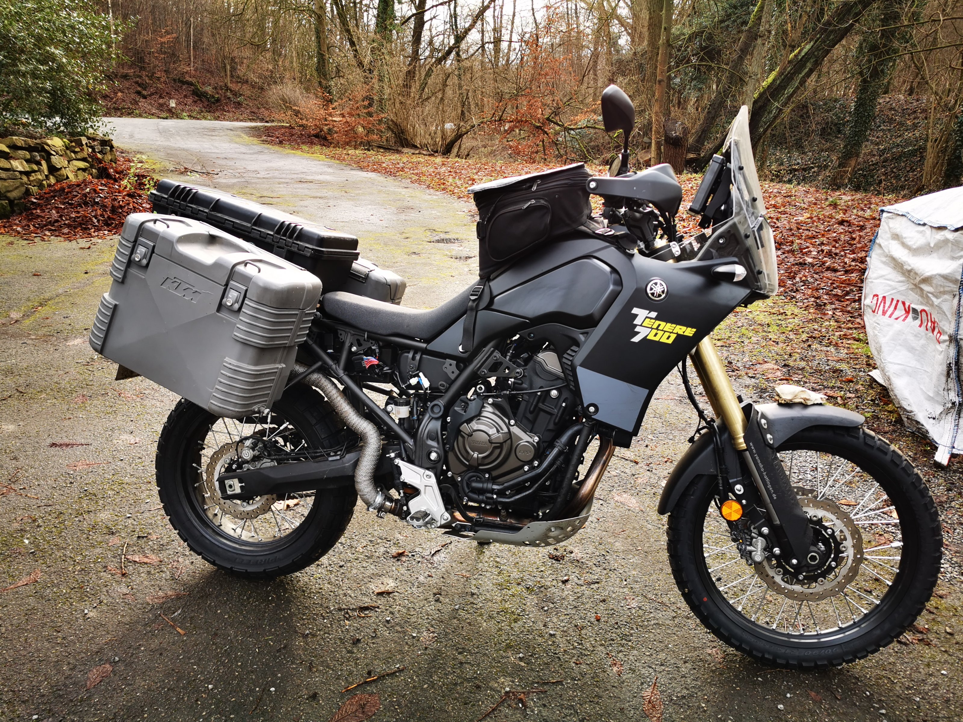

Salut Wolfram,
Ich dank dir für die detaillierte beschreibung.
Ich hab ein schwarze bestellt sowie ein mein Freund auch , sein Bruder eine weissrote.
Die werden ende April ankommen.
Blaue waaten sofort lieferbar.
Wir haben sie in Frankreich gekauft, da waren sie am günstigsten bei motomax in talange bei Metz.
Hab mir schon diverse teile bestellt wie titan komplettanlage von sc project/ lithium batterie und werde mir jetzt noch den schmaleren felgenkranz 2.50 bestellen, sowie wahrscheinlich schaumstoff lutfilter.
Bin auch auf der suche nach 520er kettenkit.
Vielen dank für die infos.
sc project krümmer ohne katalysator ist bereits geliefert, warte noch auf endschalldämpfer. krümmer wiegt unter 2 kg.
werden deine felgen auf original radnabe gespeicht? ich habe das so geordert, weil noch keine kompletten, zb haan wheels, welche anboten.

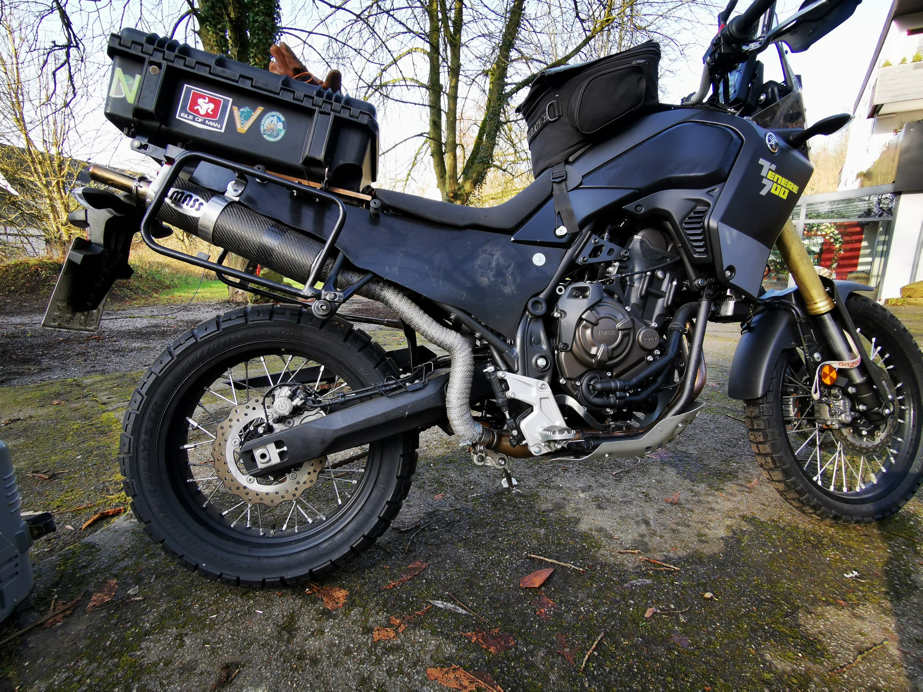

Hallo Wolfram,

Hallo Wolfram,
habe irgendwo ein paar bilder von deiner t7 gesehen und wollte dir meinen umbau nicht vorenthalten. ...was schmal ist sollte schmal bleiben... Lenkerbreite 92cm, kofferbreite 88cm. Hepco becker gobi. lg. detrlef
moin detlef,
danke für die mitteilung.
dein hoch gelegter auspuff ist genau mein ding!
die erste version, welche wirklich genauso positioniert ist, wie ich es mir vorgestellt habe.
hast du das rohr gebogen oder aus segmenten geschweisst?
schätze, dass das hitzeband einiges an wärme vom fuss fernhält bzw vor schaden bewahrt.
kofferbreite ist sensationell, bin zwar kein koffer-typ, muss aber gestehen, dass deine version sehr schön kompakt baut.
hast du noch weitere dinge geändert, welche auf den ersten blick nicht sichtbar sind - wenn es kein geheimnis ist? ;-)
gruss,
wolfram

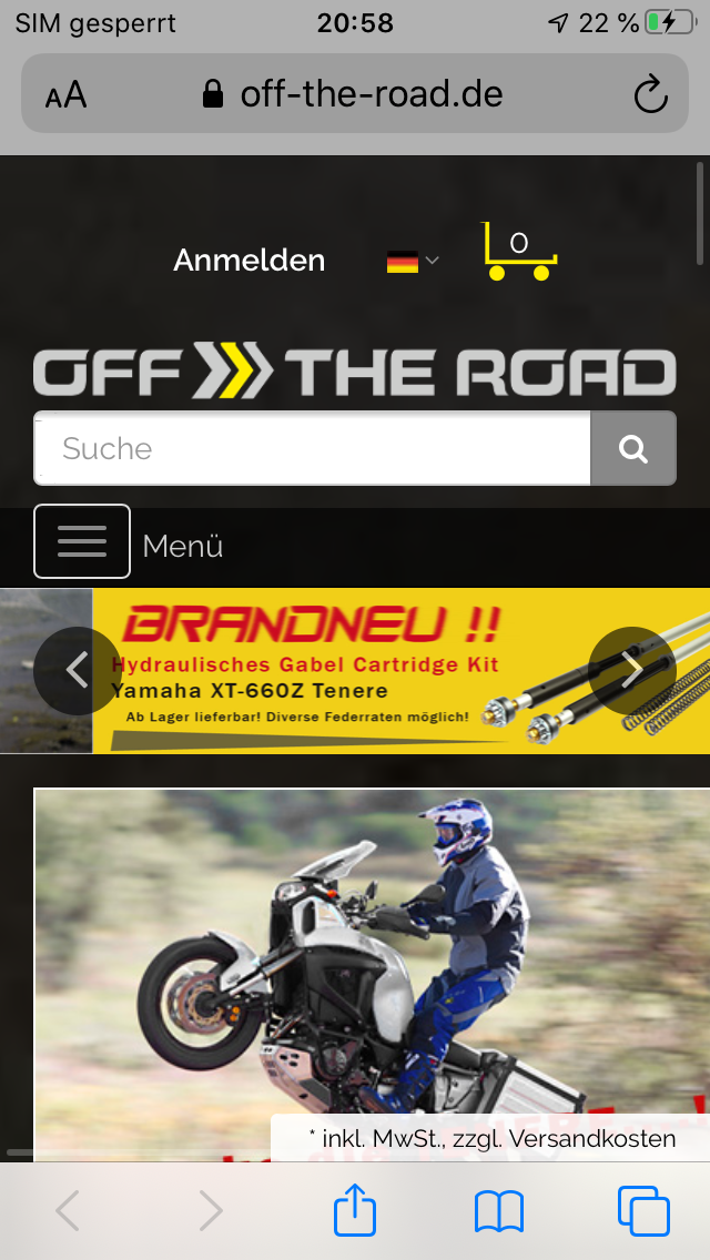

Salut,
Ja werde die auf originalnabe umspeichen. Komplettfelge kriegst du aber auch . Kostet aber glaub ich 750€.
Kuck dir mal die webseite an.
merci für den hinweis zur webseite.
habe dort schon laenger nicht mehr reingeschaut.
lässt du die nicht mehr benötigten halterungen für die rechte bremsscheibe dran oder drehst du sie ab?
guten start ins wochenende,
à la prochaine,
wolfram
Ja , hat er.
Einen aerodynamisch günstigen, der natürlichen Schädelform eines Tieres nachempfundenen spoilerartigen Aufsatz auf dem Frontfender,
um so bei Geschwindigkeiten ab 160 km/h einen Abtrieb von 2,8 kg zu erzeugen und damit ein gefährliches Aufschaukeln der Maschine
bei Autobahnetappen mit Koffern zu verhindern :Augenrollen:
Aber wie immer gilt: jeder wie er mag.
Ciao
Alex

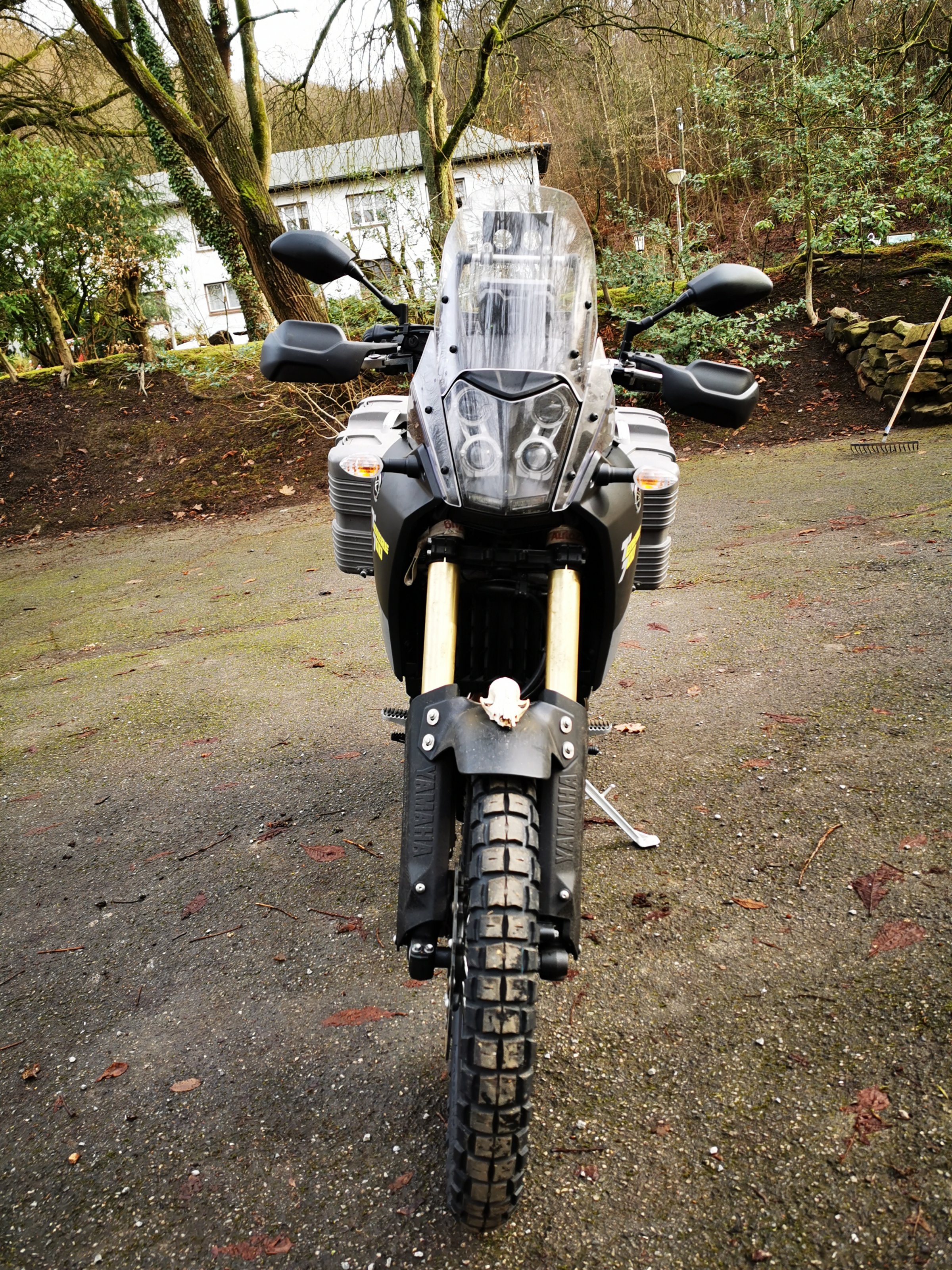

Was sollen die beiden Bänder an der Gabel. Im Falle des Schlammcatchens die Verzuröse zum rausziehen :bounce:

ein fröhliches hallo in die gemeinde...
danke alex . habe heute das erste mal gelacht, als ich deinen kommentar gelesen habe.
und ja, in meinem alter vergisst man schon mal das ein oder andere!!! die Bänder sind noch vom letzten anhängertransport. (als ich sie vom händler geholt habe.vor 500 km!)
und ja, habe den sozius entfernt und eine kleine box aus alu montiert, die gleichzeitig die aufnahme für den koffer ist. muss aber noch modifiziert werden. nur mit kabelbindern festgemacht.
baue gerade noch das heck um , dauert aber noch.(durch den auspuff ist mir der rechte blinker in flammen aufgegangen.)

ach ja, bin noch eine antwort schuldig: der auspuff ist aus alten xr 600 und suzuki dr350 krümmern geschweisst. segmente rausgeflext und wieder zusammengeschweisst. muss ich noch mal ran und die form etwas glätten. der schalldämpfer ist aus ebay. habe ihn auch kürzer gesägt. provisorisch vw enddämpfer, jetzt db-killer auch ebay. passt!! ist relativ leise und gefühlt kein leistungsverlust. jetzt noch andere puschen... 140/80 r18 ist eine alternative vom preis her . aber passt der bei der breiten felge? und um die 370,-euro der 2,50er felge rauszufahren brauche ich mindestens 3 x neue reifen. der tkc 80 in 150/70 kostet 160,- der 140/80 nur 70,- und der heidenau ist m.e. nicht erste wahl. habe also ein riesen fragezeichen im gehirn.... hast du erfahrung mit dem schmaleren reifen?

interessante kombination aus „altteilen“. gut gelungen!
ich mag diese improvisationen mehr als das gekaufte.
in den 1990-ern habe ich ein paar jahre in südafrika gelebt, auf dem land, und da musste man auch mit dem auskommen, was eben da war.
“to make chicken salad out of chicken shit“...
meine schweisskünste sind so lala, ich muss dieses umschweissen, wie du es gemacht hast, einem könner überlassen.
